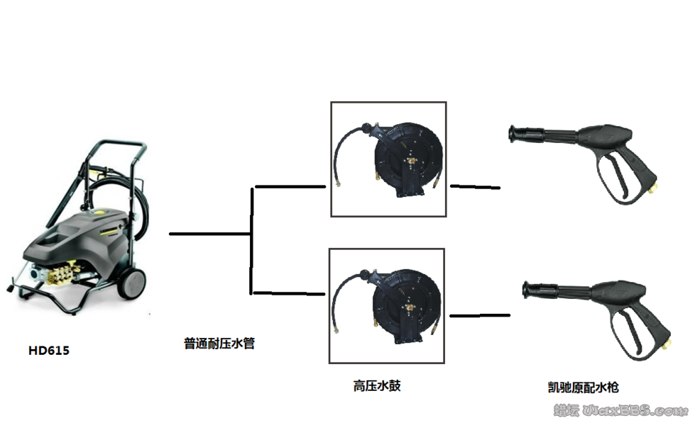

洗车店的水路布局,用一台615带2个工位是否可行
william38
2014-04-08
示意图如上:
本着店里尽可能的干净简洁,洗车时不用来回拖水管,我想这样走水
入户水管——前置过滤——储水桶——HD615——普通耐压水管——高压水鼓——凯驰原装水枪
这样是否可行?
主要问题是凯驰的出水口、水枪的进水口的型号尺寸我目前不得而知,第三方的水管和水鼓能否顺利的衔接机器的出水和水枪的进水。
有朋友这样布局的吗?

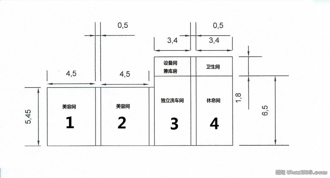

    104.7 KB · 浏览: 631

这个5.45米的长度是不是略短了点?3.4米的洗车间会否窄了点?

必须门可以完全打开,如果客户门会碰到,下次可能不爱来你店了

普通耐压水管你试试,不能用的话,买液压设备的耐压油管,我的高压水鼓就是替换的耐压油管。

{:44:}我现在就是3.4米的洗车房 实在是太小了,建议楼主把1号作为洗车间,3号作为美容间或养护保养间
