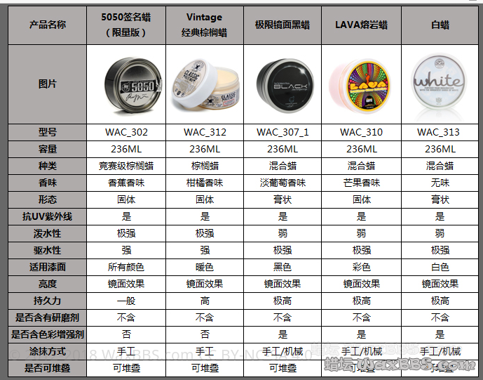

本人是白色金属漆,新车一千多公里,是选择5050签名蜡还是白色专用蜡好呢,看介绍5050是棕榈蜡,白蜡是混合蜡,两者区别是什么,平时停车环境:露天
1 18577000088 洗车水桶 2015-07-12 12 0 0 广东省湛江市 我的身份 DIY汽美爱好者 2015-07-13 #1 本人是白色金属漆,新车一千多公里,是选择5050签名蜡还是白色专用蜡好呢,看介绍5050是棕榈蜡,白蜡是混合蜡,两者区别是什么,平时停车环境:露天
O oicqhk1984 洗车水桶 2015-06-25 30 1 0 gz 我的身份 DIY汽美爱好者 2015-07-13 #2 看其他人说的貌似是5050效果更好,但持续的时间短,白蜡反之。露天的话估计持续时间1个月左右
1 18577000088 洗车水桶 2015-07-12 12 0 0 广东省湛江市 我的身份 DIY汽美爱好者 2015-07-13 #3 作者: oicqhk1984: 看其他人说的貌似是5050效果更好,但持续的时间短,白蜡反之。露天的话估计持续时间1个月左右 点击展开... 是不是白蜡比较抗紫外线呢
fqwz 洗车水桶 2015-05-05 87 0 0 广西玉林 2015-07-13 #6 作者: oicqhk1984: 浏览附件61388 点击展开... 后面两个价格就¥!@#¥%#@……%¥#

Z zhangwen8208 洗车水桶 2015-04-18 9 0 0 2015-07-23 #10 明神原来有篇文章就是讲混合蜡的,如果既想要持久又要镜面效果可以用5050混合白蜡使用,一样挖出来一点充分搅拌混合后再打蜡。不过有点烧钱。
