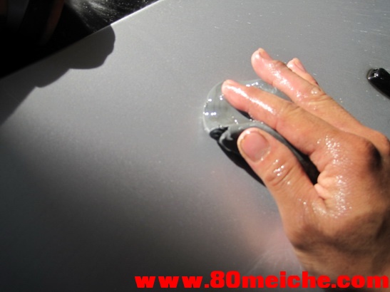

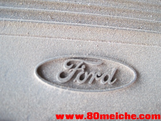

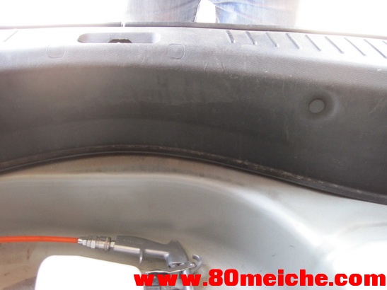

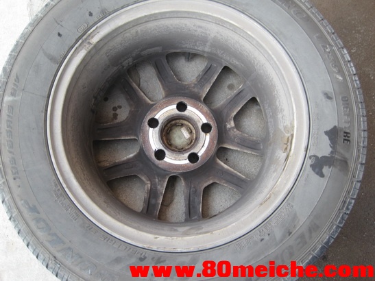

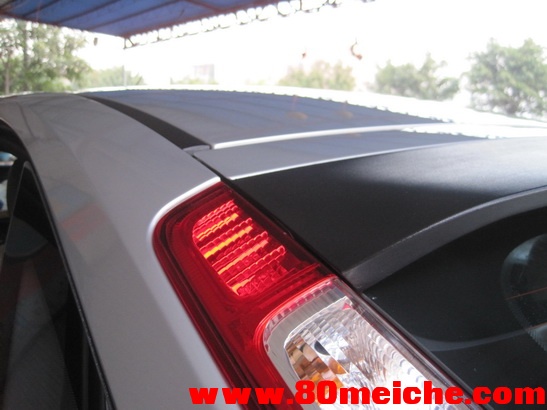

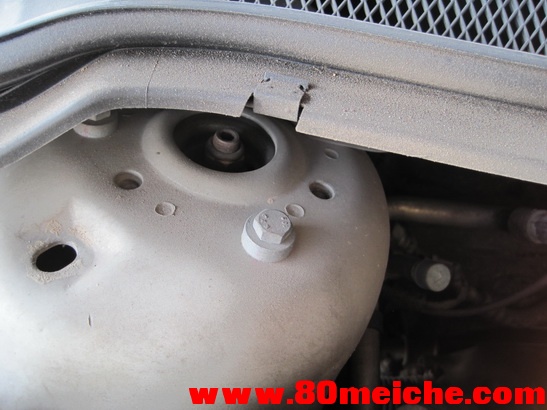

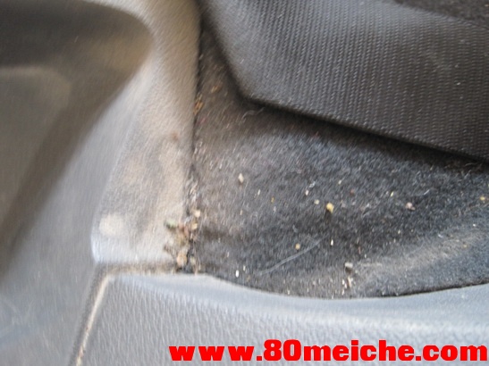

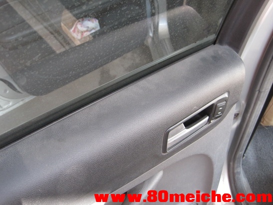

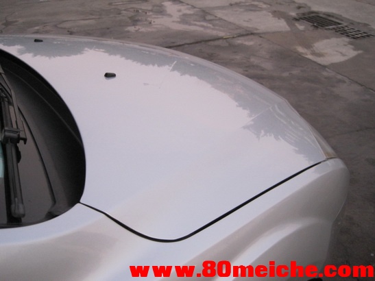

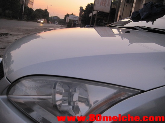

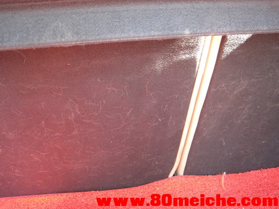

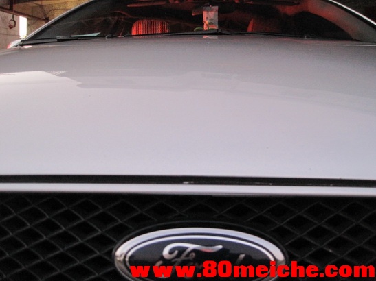

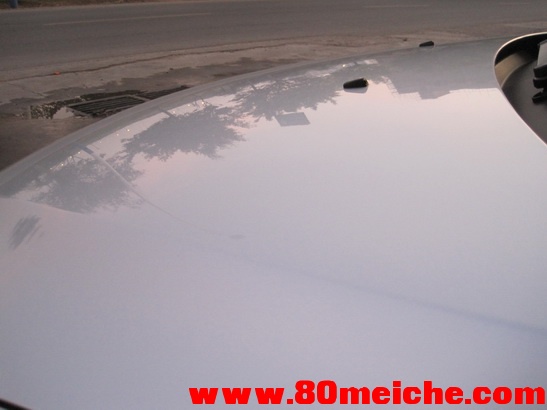

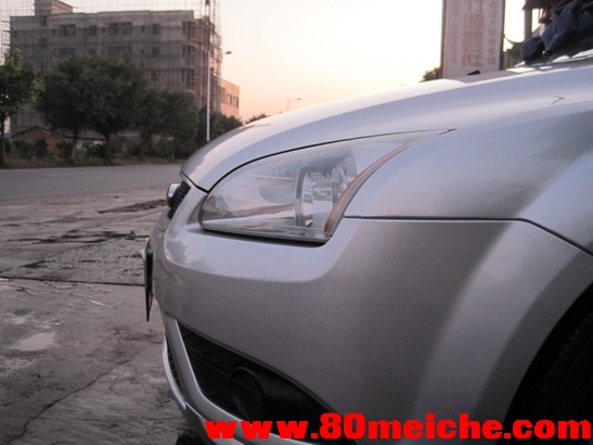

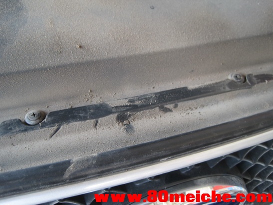

这是2011年12月13号做的车,论坛最近才建立,现在才发来分享感觉有点晚……车主是一位女士,很奇怪她的漆面永远都有很多的铁粉,原来她的厂房是做五金行业的,天天都与金属粉尘打交道。难怪~
这车做起来有点困难,但胜在挑战性够大!

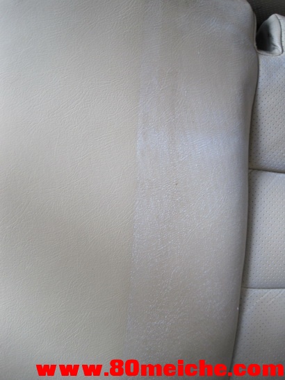

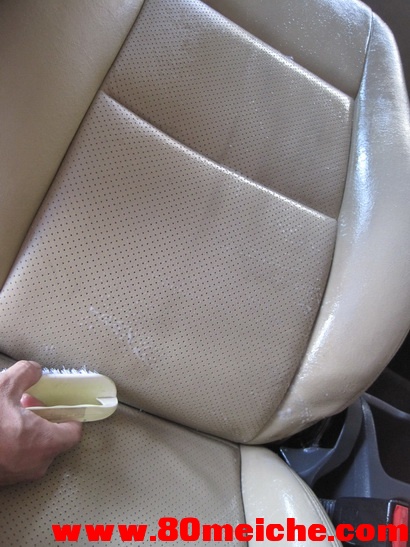

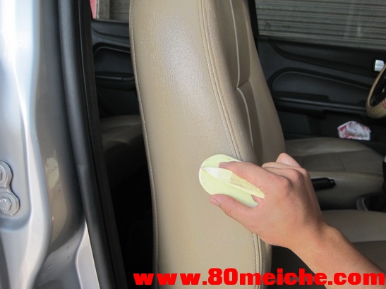

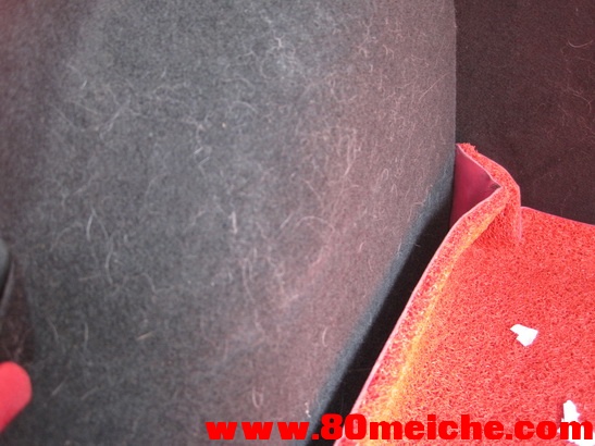

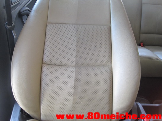

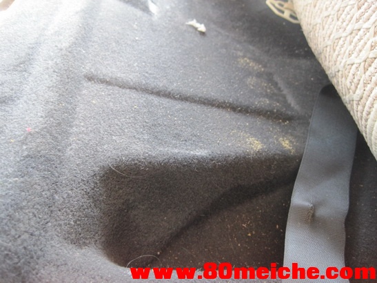

2年前的技术还是很差劲的,只是有一次和家人有意见上的分歧,发誓对汽车美容的研究投放最多的精力,既然我入了这行,就把其他玩乐的精力统统放到汽美上。随着学习的知识不断增多。渐渐地,爱上这一门辛苦的行业了:L

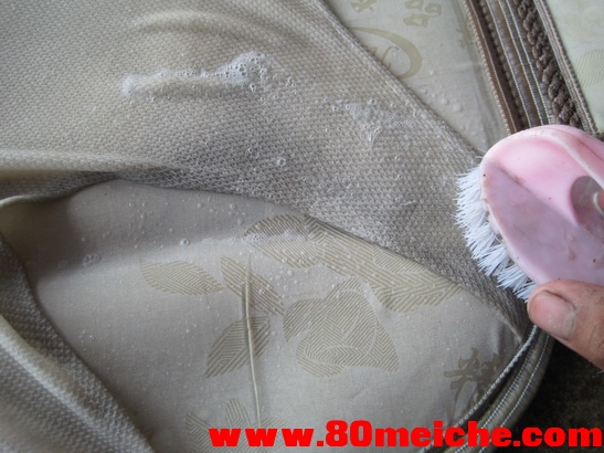

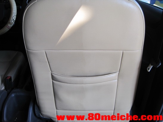

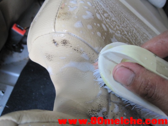

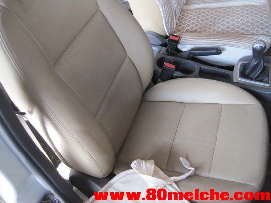

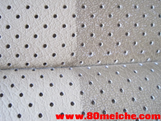

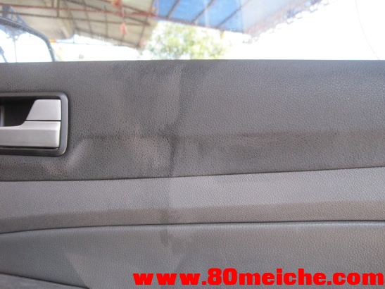

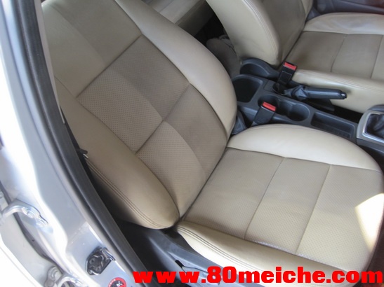

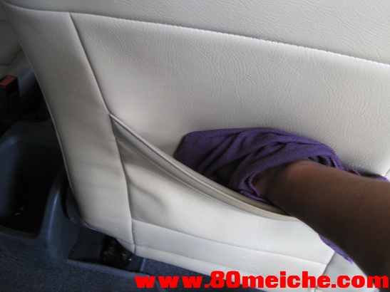

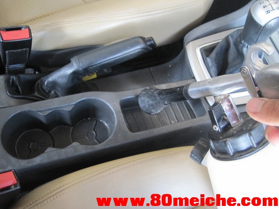

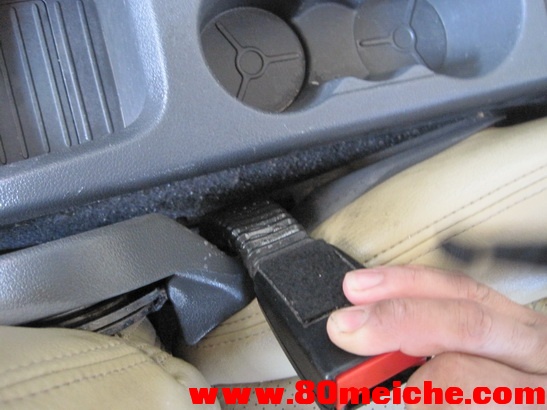

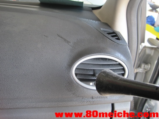

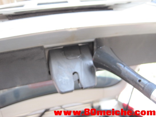

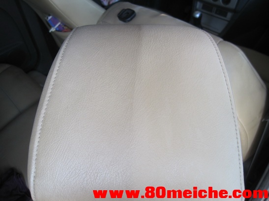

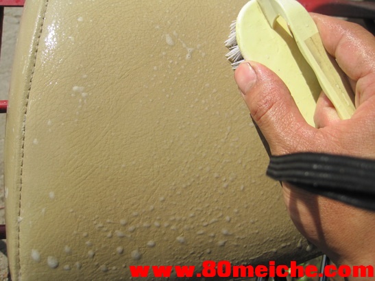

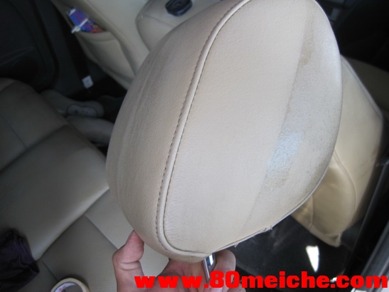

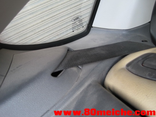

藏在座椅皮革或者塑料纹理里面的污垢,小旋风是无法处理的。那些纺织物布艺的座椅才用到小旋风。小旋风不是万能的{:37:}

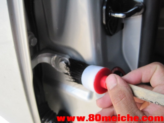

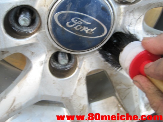

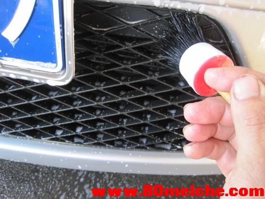

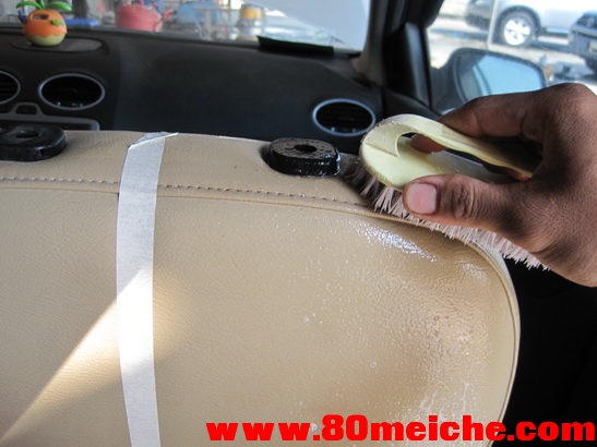

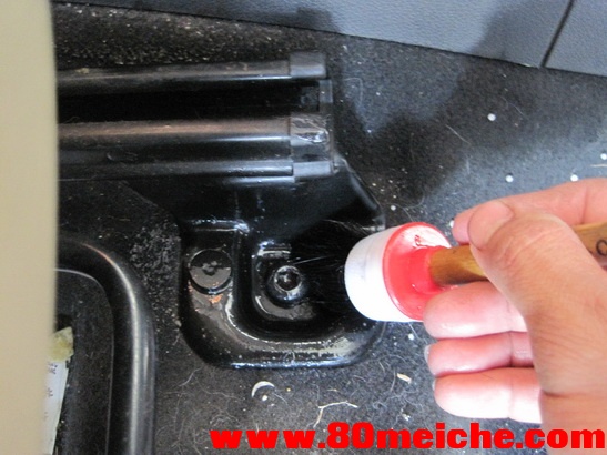

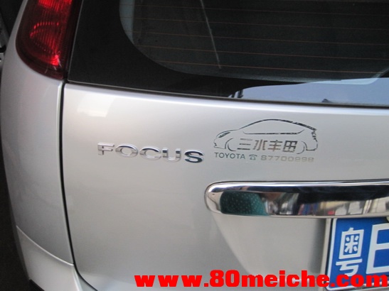

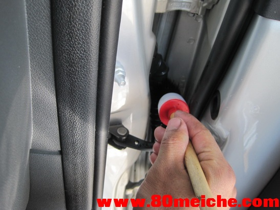

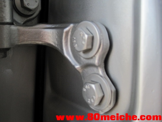

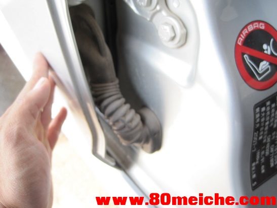

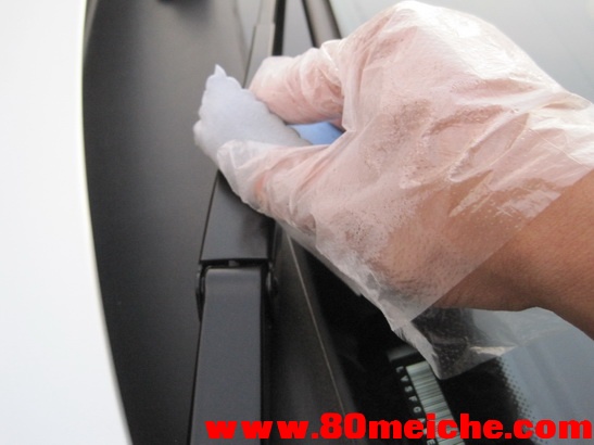

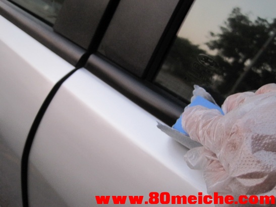

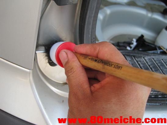

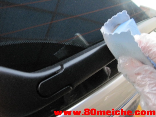

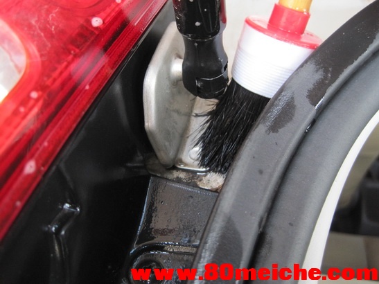

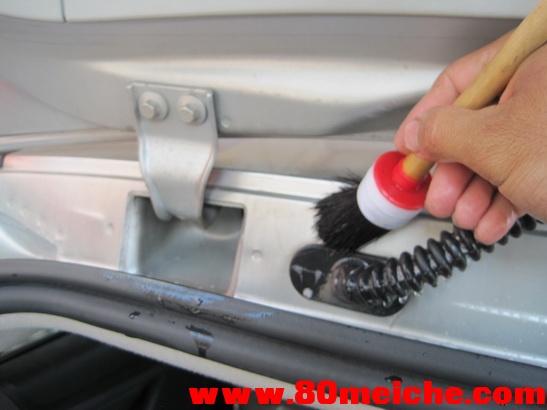

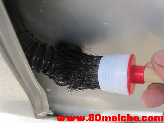

问一下楼主,刷边角、字标还有门缝铰链处,用什么清洗液比较好,直接用洗车液还是什么?
这就要看水垢有多厚以及堆积了多长时间啦~~
首先,柏油清洁剂就不可以用在车标字标!因为它的溶胶性能很容易导致字标等松动甚至脱落。
如果经常洗车,而且每次洗车都有清洁这些细节,用洗车液就可以了。如果平时疏于清洁,一个月以上,两个月一下,才去细致地清洁一次,那么可以简单地喷一些稀释过的食醋,等待2~3分钟,然后用毛刷轻刷。一般都很有成效。如果食醋都解决不了,证明你的车真的很长时间没有进行细节处理了。这个就可以试试一些微酸的清洁剂。例如美国的美光D14001。但要注意的是,必须在不显眼的漆面上滴上几滴,测试是否会产生不良现象。这些细节尽量不要用牙刷,特别是硬毛的牙刷

谢谢{:67:},另外问一下,清理这些边角字标的话,美光的D10101适用否?再次感谢{:61:}
牛仔666 发表于 2012-5-25 17:58
谢谢,另外问一下,清理这些边角字标的话,美光的D10101适用否?再次感谢
日常的清洁是可以,这个是美光的apc(俗称万用清洁剂)但注意使用安全,不要吸入体内! 不过对于水垢,apc的效果不怎么好!
4:1 重污垢
10:1 轻污垢
