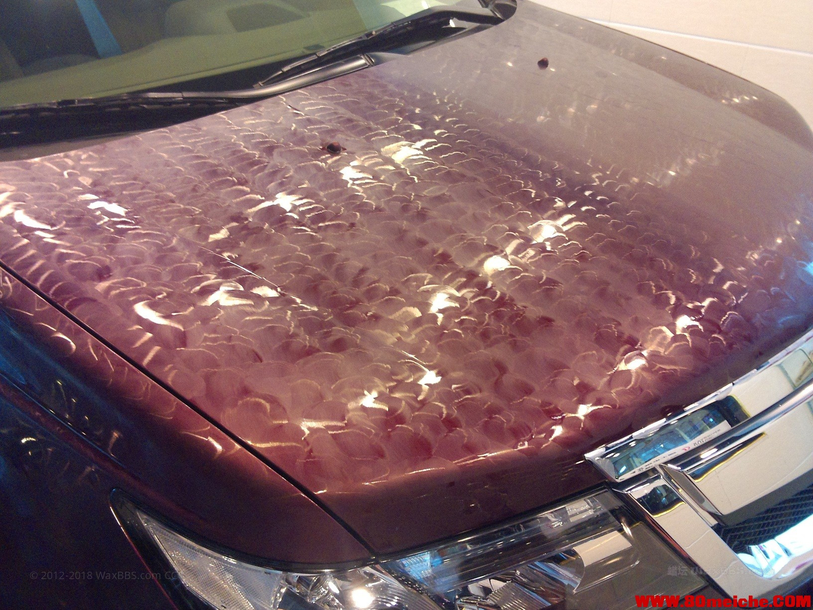

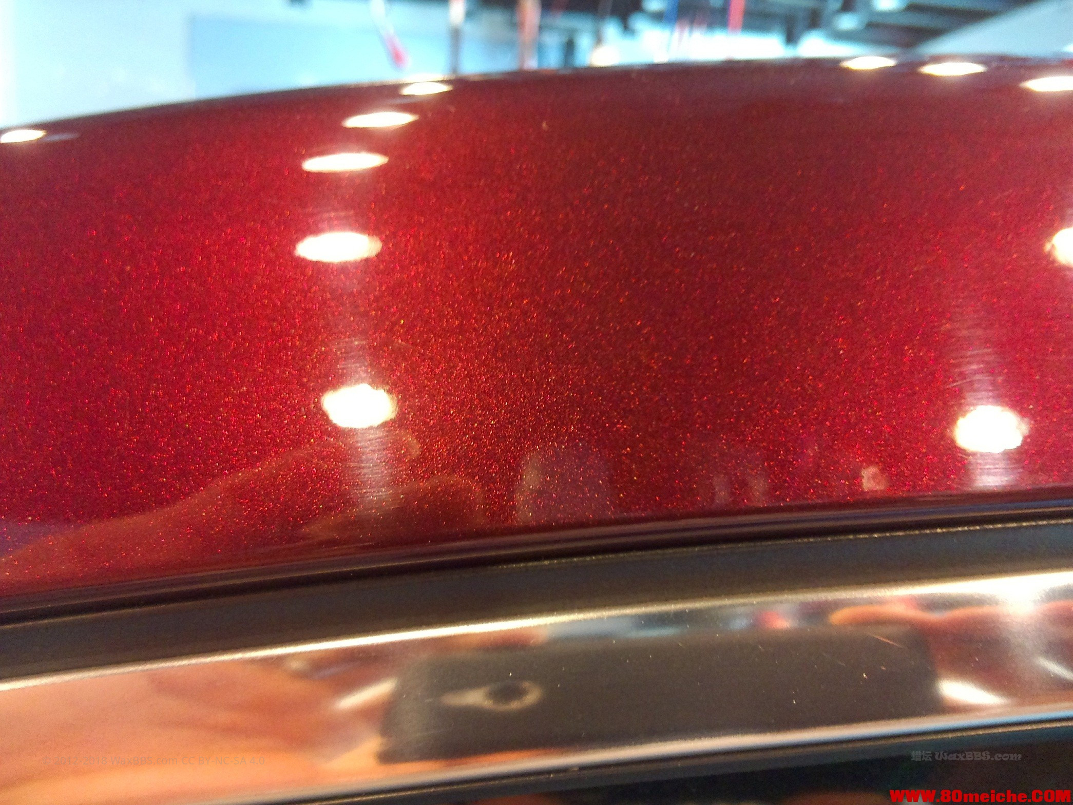

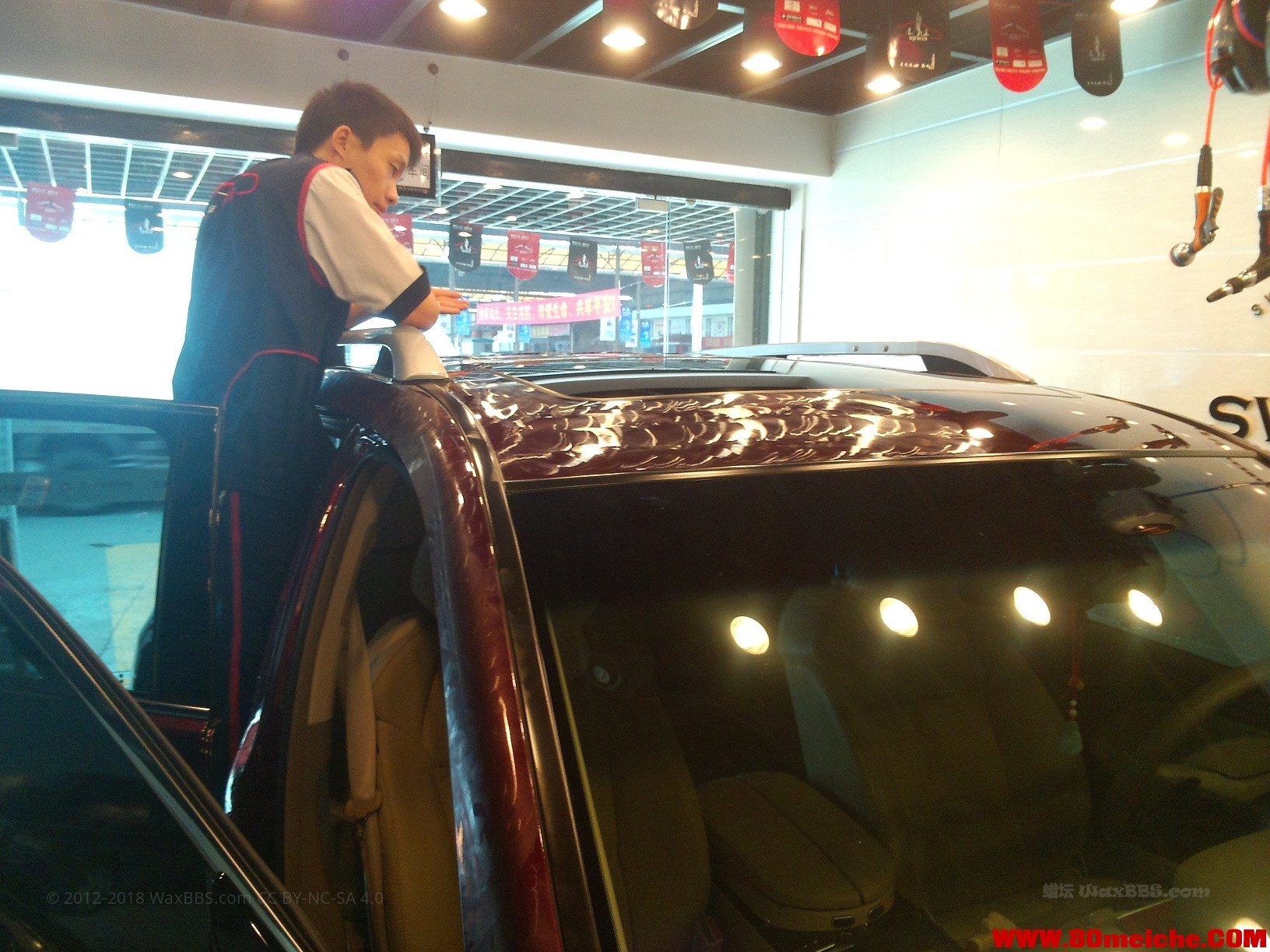

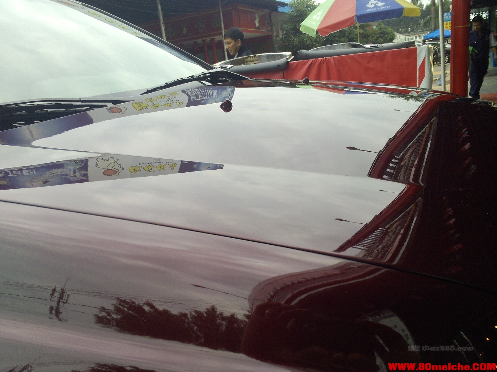

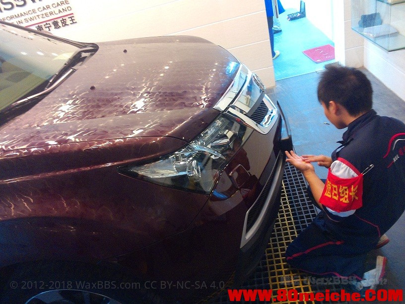

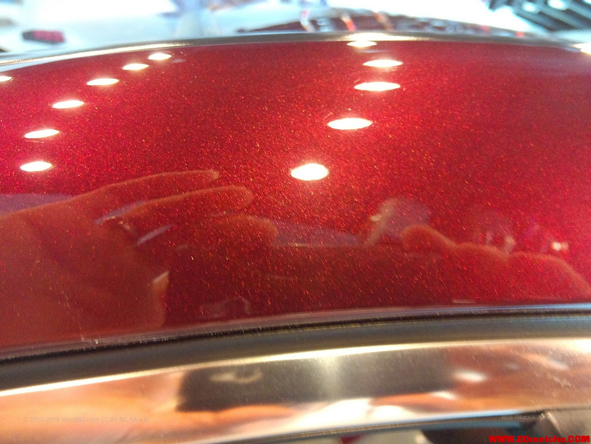

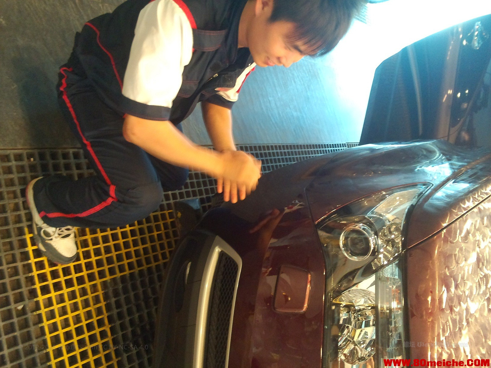

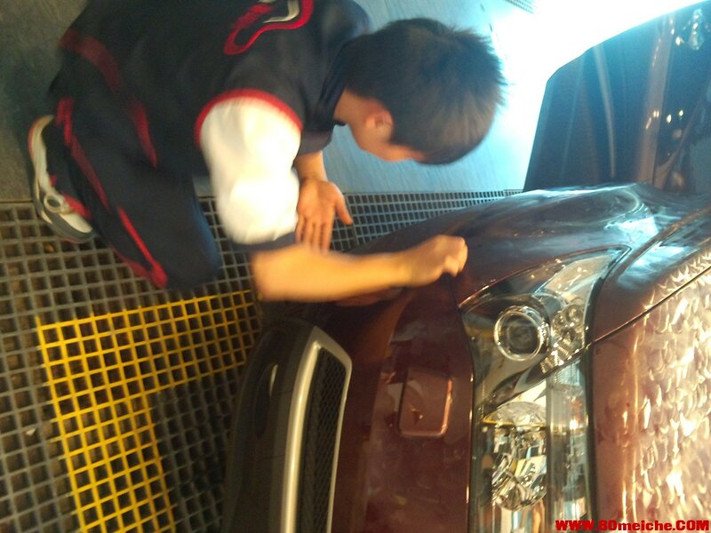

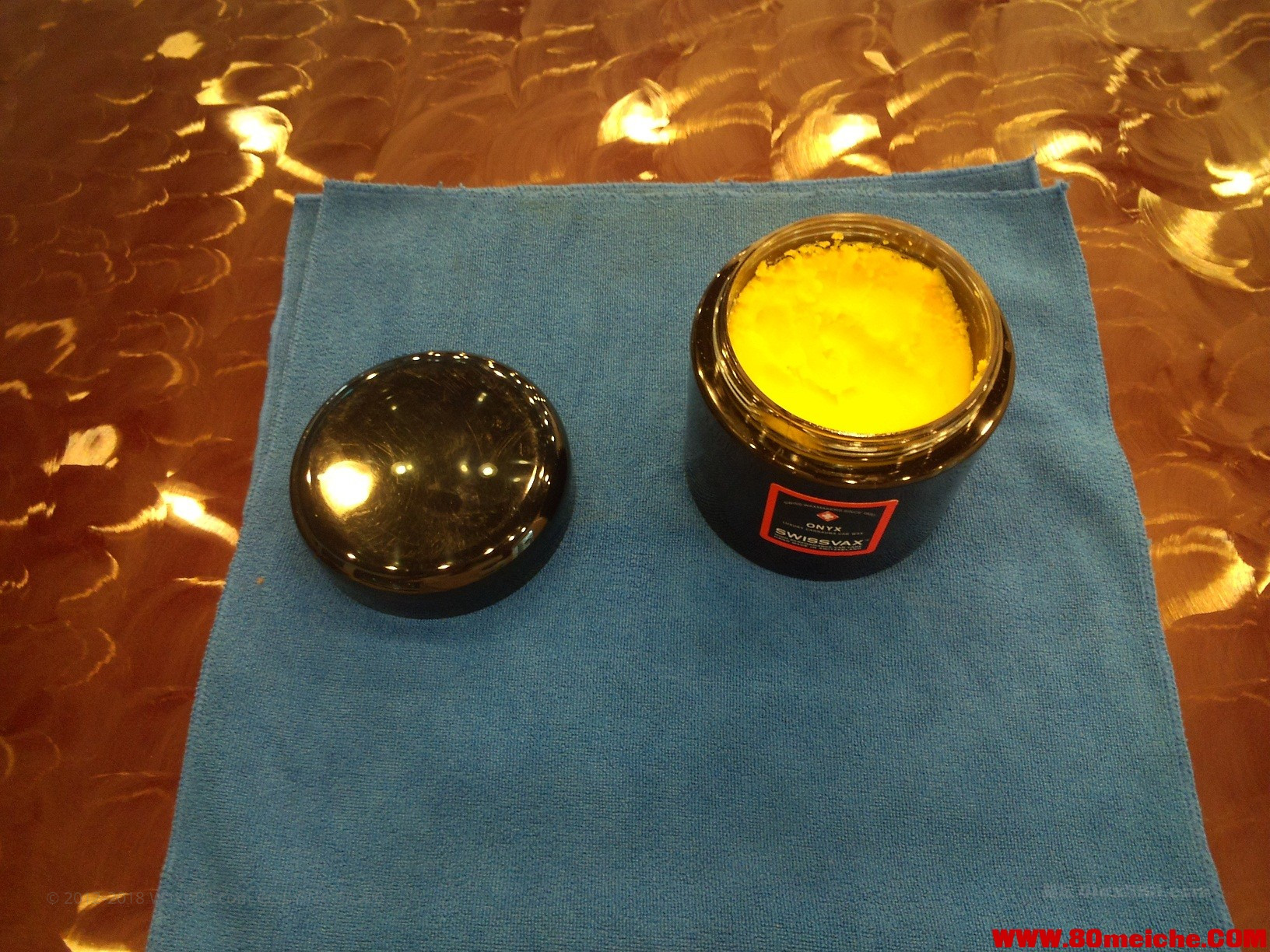

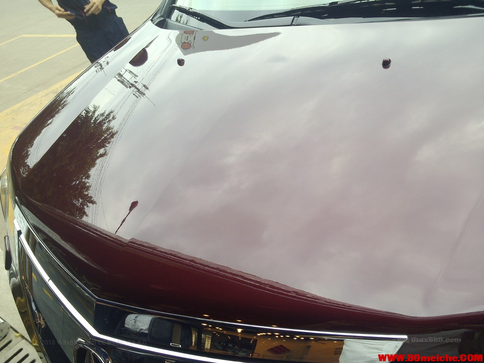

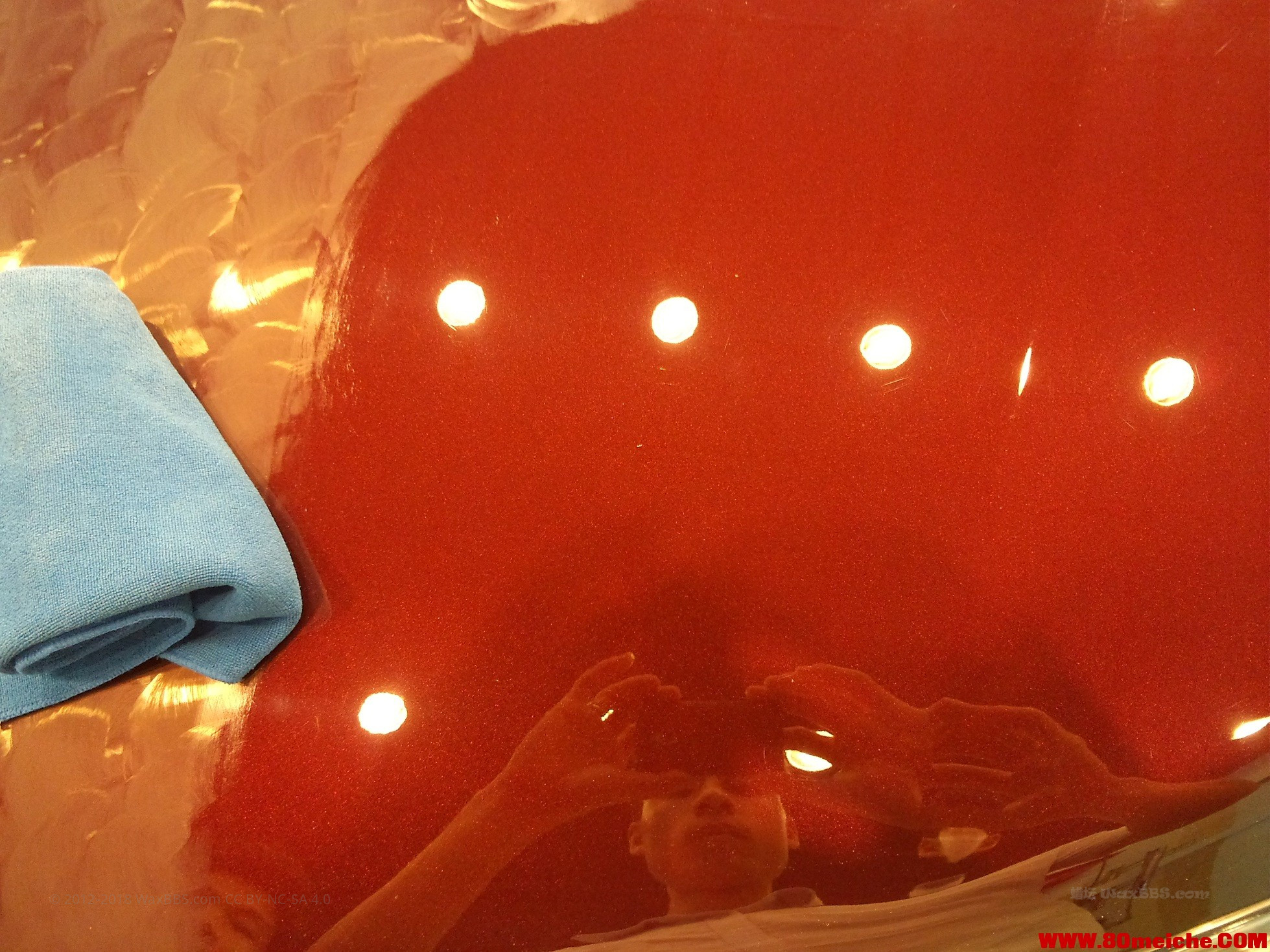

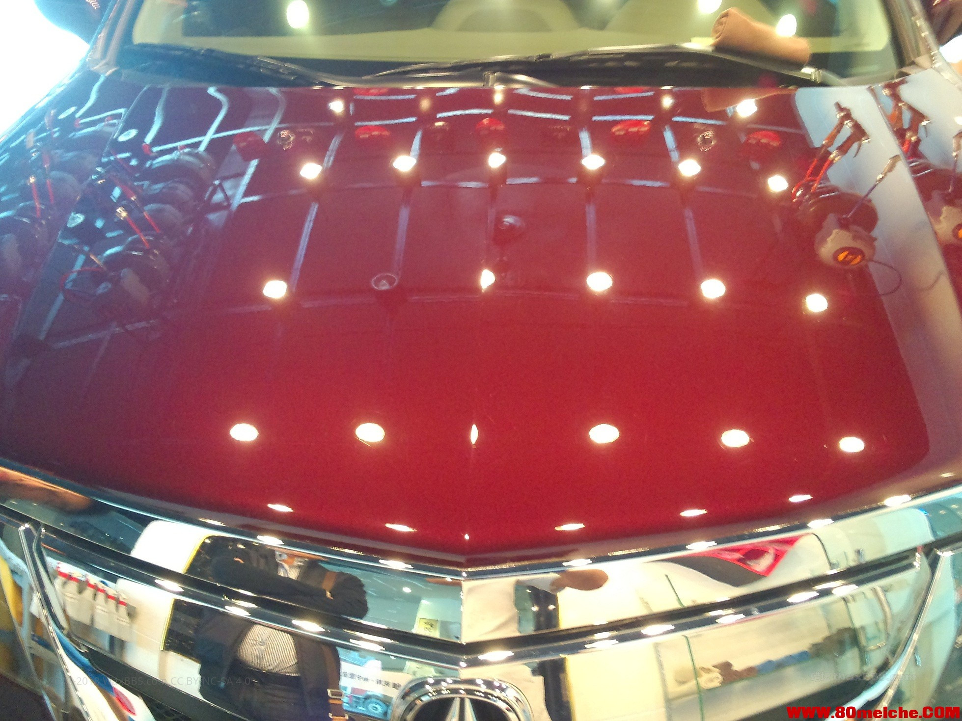

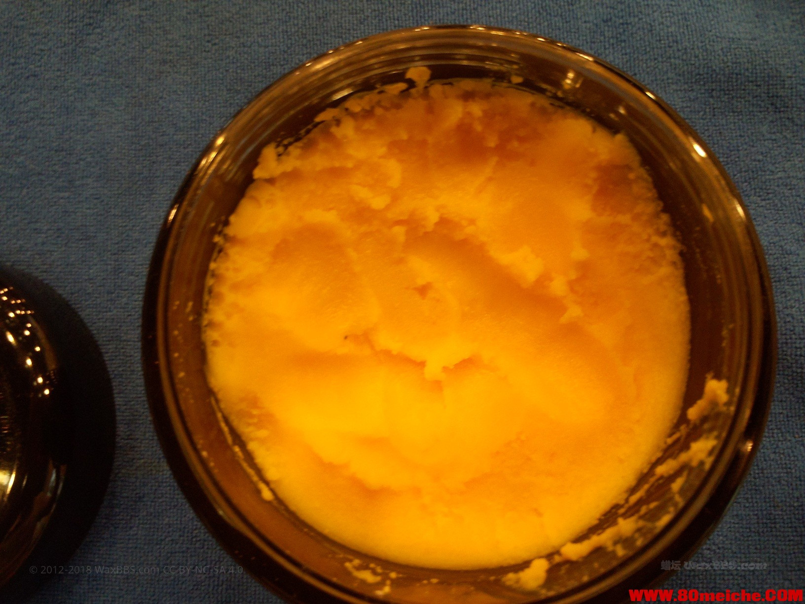

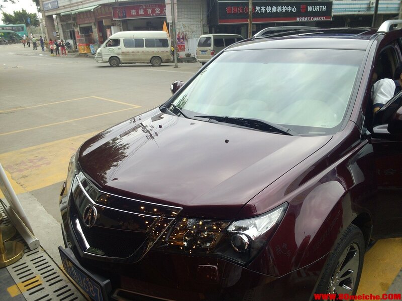

P21123-145952.jpg P21123-145943.jpg 酒红色讴歌,常进工地。少量太阳纹,玛瑙蜡可以派上用场。不错的遮蔽能力,貌似水润,就是波水持续实在太差,一星期后回来就基本没有了。都没有微臣的亮必达好呢?求解 P21123-150037.jpg

我没用过这个蜡,目前的怀疑是否是车主有在上蜡后去别家洗车?
玛瑙蜡是史维克斯中的低端蜡。不过,拨水性不代表蜡的总体性能呀!盖纹、增艳等等都是蜡的特性。
不过在国内,持久性永远是一个重要的话题。
上蜡前,你是否去除漆面的交通膜(和玻璃上的油膜略同)?还有铁粉、工业粉尘等等是否完全处理妥当?不过小弟相信这个店应该会做好这些吧~
影响持久性的,估计是车主所处的环境,工地的粉尘非常的大,往往粉尘大的用车环境,保护产品的持久性都会大幅度缩减。
史维克斯不是不好,只是性价比相对低。(史维克斯的忠实拥趸别骂小弟……)

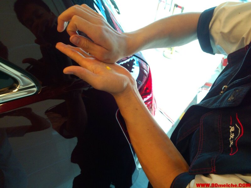

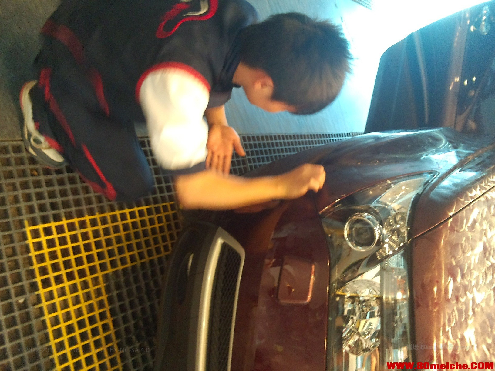

还有,手指上蜡有些缺点,有些指腹皮肤粗糙的人,会刮到漆面。(不是夸张,是真的!)还有一个,也是手指的问题。手指上完一个钣金会非常的疲劳,蜡不是随便一抹就会很产生很好的附着力的,需要反复来回施加点力度去涂抹。所以手指上完半台车,你的手指就开始软瘫了。同样的附着力,为什么不用上蜡棉呢?
我知道史维克斯是说利用掌心的体温来融化蜡质,更有延展性。
最后还有个关于持久性的要素,就是打完蜡后,蜡层的固化与否和车主究竟是怎么用车的有非常大的关系

与别的产品不同,SWISSVAX建议你不要单独用蜡,前期处理同系列产品的使用很重要
后期维护起码洗车液中性必须保证
国内不是爱车的或者定期养护的,用了都是倒牌子
玛瑙基本上按一个半月一次的周期,三次后,只要维护得当,效果就很明显了
