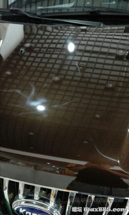

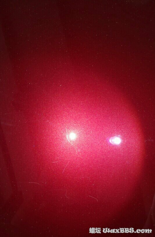

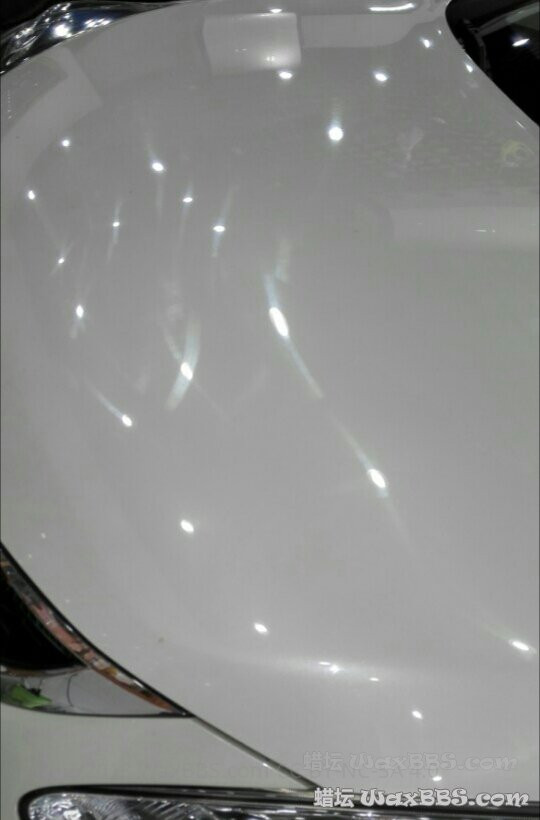

这是什么情况,漆面有这些白光条纹

叫什么呢也算新车把车头好难看
    66.2 KB · 浏览: 868
    66.2 KB · 浏览: 780
    69.2 KB · 浏览: 808

DA除之,其实多多扒扒老帖能找到答案的,而且还会有更多其他收货,何乐而不为呢?{:60:}
您说的对,每天看都有不一样的感觉。但是我并不确定这是怎么来的,师傅说是直的划痕照成。而且店里没有da机,黑盘还原可以?贴膜的车看到就拍下问问也有收获,比如你回复了哈哈

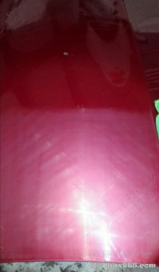

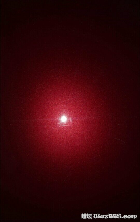

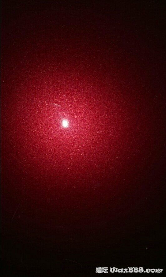

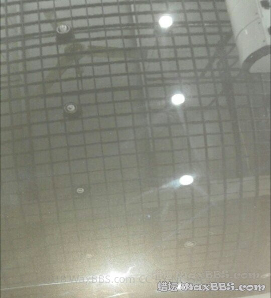

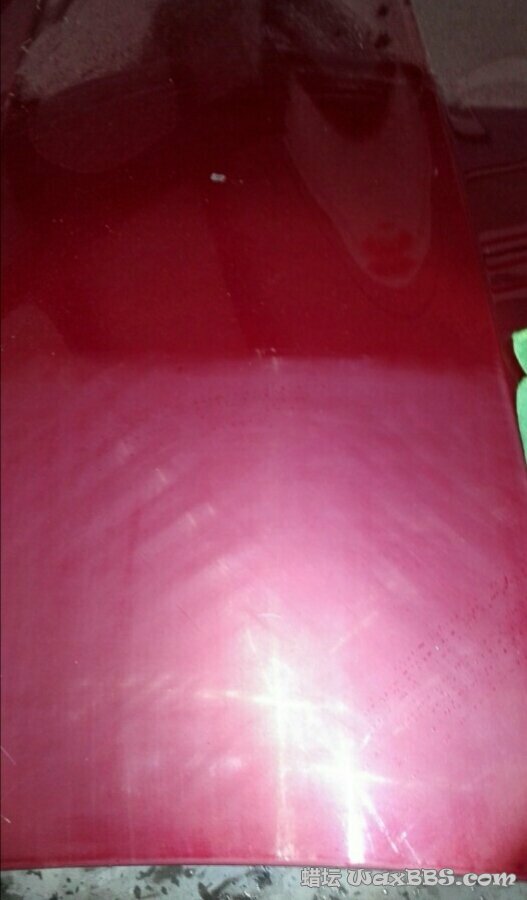

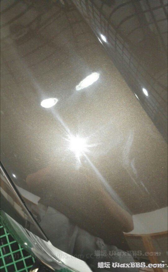

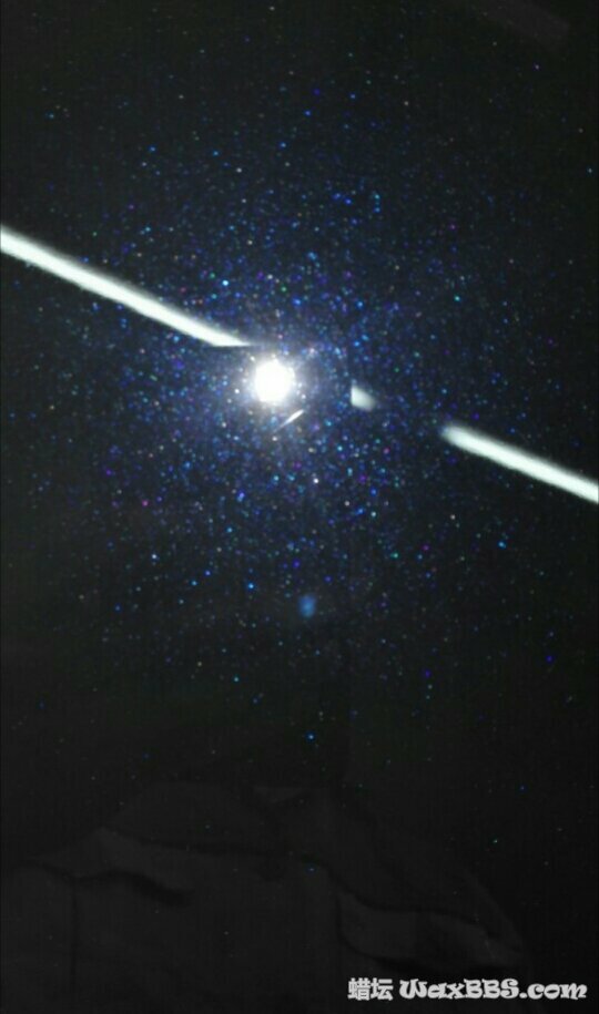

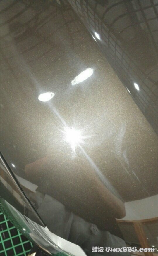

这个帖子我看过,但是和师傅讲。师傅要么说我带眼镜关系看不到。要么就说破车不用管他,我拍了一些照片 他不是说光线和角度 问题。但是车子在和他讲 他有看不到。真是累啊,,,我在上传几张我最近拍的你能帮我看下算是炫光?

这是炫光纹,而且还是拿着抛光机画龙式XJB抛后的产物!目测应该是立式抛光机!车脏不脏不说,盘肯定脏!

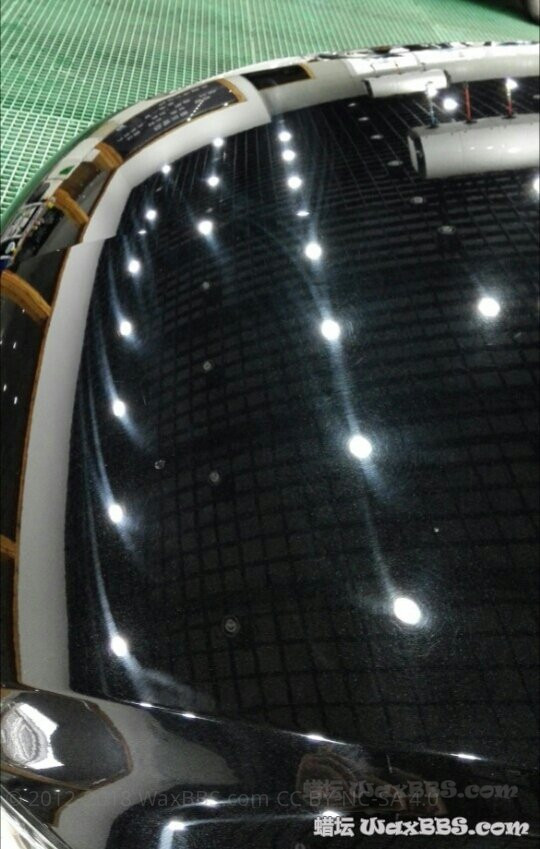

我就觉得你师傅是不是傻?还是不诚心教你。还是他根本就不懂。还是你们那地方当地的抛光水平就是这样??如果是这其中一种你赶紧走吧。别让他们误导了你这样一个优秀上进的人。很基本的眩光文。最后的黑车的图片。还带有太阳纹。(不好意思请原来我讲话的粗如,我看了你师傅给你的回答后觉得这人对你太不负责任)眩光文是很多新手都会有的弊病。例如盘车漆不够干净,盘在抛光的时候没有放平。研磨剂,抛光剂放的多少。研磨抛光挤的品牌,抛光走法很多原因造成,这个根本没有人能给你一个很合理而且急速解决的回答。按照我的经验和理解的话,这是个过程。只要你做的车足够多。过了这个时间,你就会有很大的收货。

这个。。我也抛光过一些车,这些都是我刚接触蜡坛时搞不清楚什么叫炫纹拍下一些来洗车或者油漆车来提问用的。说真的研磨剂和什么走法真的是自己练,师傅领进门,全部靠自学。活也不多,我已经跳槽了虽然不是特别专业,但是其他人在我提问的时会给出一些意见。解决了一直困扰我抛光时蜡会结块的问题,重点练手机会多。你也清楚外面的店洗车量太大了,楼下发个我抛的图片给您瞅瞅,不是特别好{:52:}
