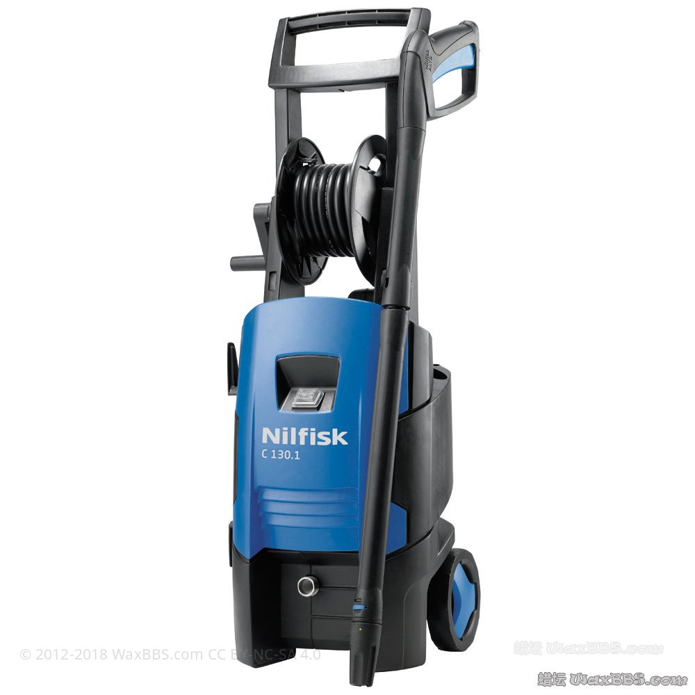

买了这个机器用了2个多月,现在遇到了一些奇怪现象请教诸位大神,懂得给解释一下啊!
1、用公用洗车台上的电源,机器会出现时断时续的情况,在家里试就没任何问题?
2、配了一个台州壶,水源直接接水龙头出现泡沫时断时续,电机启动变成一下一下的,工作不到一分钟就彻底歇菜。改用自吸功能出泡沫顺畅,何解?
3、听说最好不用自吸功能,对电机不好,是这样么?
本想着买了个装逼利器,结果每次刚准备装逼时机器就歇那里了,于是赶紧给围观的一众人群解释半天,哎,丢人啊。。。期盼大神们帮兄弟一把,让我好好的装回逼啊
洗车机型号是C130.1

改接水龙头为自吸了,以上故障全部消除,只是压力变小了。可能进水管10米太长了,裁掉一些再试试,估计没事了
时断时续多半是机器有空气进入的缘故,检查下你的10米水管和接口,以及公共水龙头。
