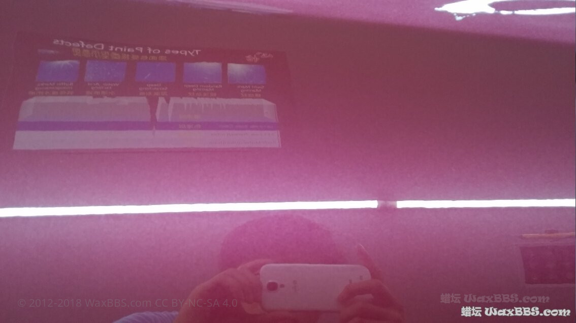

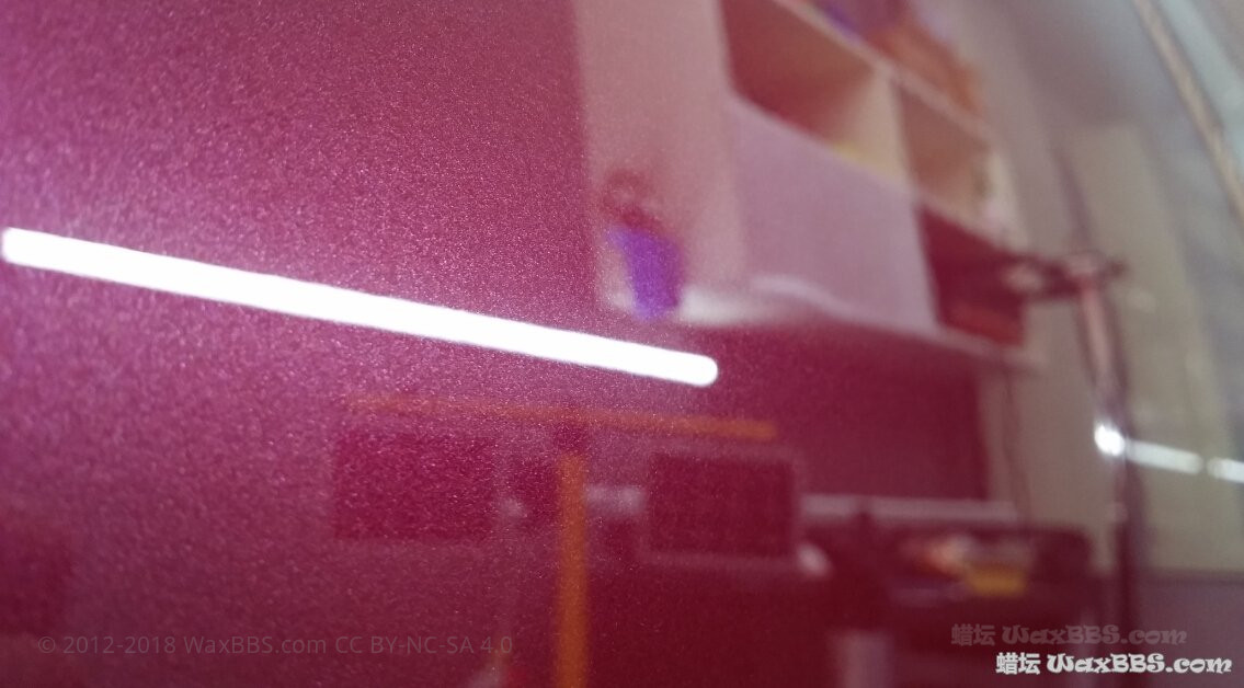

想必大家都反复学习了明大关于水砂和研磨抛光的技术贴,http://www.waxbbs.com/forum/threads/583/http://www.waxbbs.com/forum/threads/568/
我也是跟着明大的脚步一步一步来的。但是明大没有分享所用的研磨剂和抛光机等细节方面。这里我也不做产品的宣传,只想让大家参考一下小弟的心得,或许不够正确,请多包涵。
这次施工用到的工具有:flex150 autofoxA15 曼泽纳白盘 曼泽纳橙盘 炫美黑盘 曼泽纳1000 2500 4000 3m2000砂纸 美光黏土美光润滑剂
施工车型:09款福特嘉年华等配版,上半部分为后喷漆下半部分为原厂漆。
施工前仍然要跑一次黏土
水砂:3m2000砂纸
研磨:flex150+曼泽纳白盘+曼泽纳1000 转速900转中等下压力
抛光:flex150+曼泽纳橙盘+曼泽纳2500 转速1200转中等下压力
还原:autofoxA15+炫美黑盘+曼泽纳4000 转速3档中等下压力
