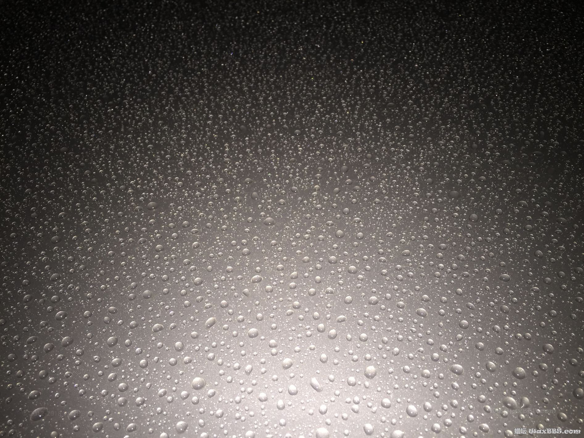

我的车也算是比较新了。5月份提的车。一直很爱惜,没有刮蹭。一直都自己洗车。但是直道最近接触蜡坛才知道漆面的护理这么重要。如果现在去镀晶 别人要我先做镜面还原。因为是新车啊 ,原厂漆实在舍不得做。自己做了下黑光釉+封体+蜡的组合。但是又纠结到底度不镀晶,纠结死了。有同样困惑的朋友吗?或者给点意见。谢谢啦。附一张打蜡一周后下雨漆面图。:(

楼主 你这知识 的确匮乏 啊 ,不过没事 ,慢慢来 ,首先 抛光没有你想的那么伤漆面,正常车漆 有120μm 那么厚, 每次抛光 顶多去除3-4μm 你的新车 做镜面基本不需要做抛光的 ,只还原就可以了 ,然后 汽车表面的铁粉,灰尘,污垢 只靠洗车是难以彻底清理,要用粘土才能彻底清除的。

这个我还是了解过。目前我的漆面基本无划痕。你说的去铁粉柏油的清洁剂我也买了。还有黏土也有。只是之前不清楚到底需不需要抛光。只是觉得原厂漆挺珍贵的

不用抛光,抛光只是外面店里为了做出来效果好看才抛的。 自己做完全没必要。

你 这个情况 不需要,打粘土的 也有个标准,就是 粘土 在车漆上,感觉无任何主力阻力,这样就差不多了,打完粘土后,漆面一定要洗干净,不能残留粘土和其它东西 ,然后就可以开撸了
