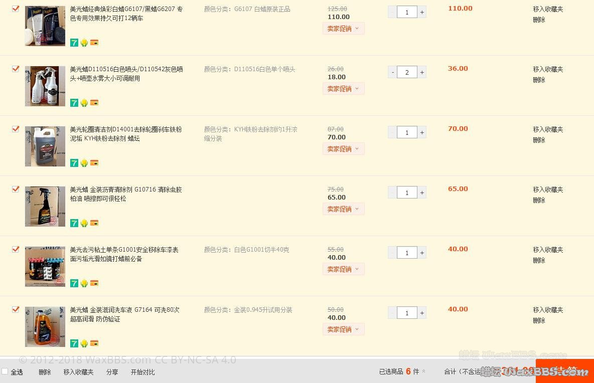

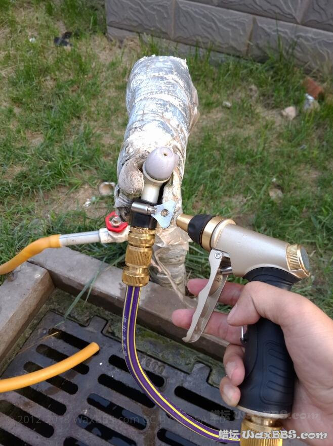

小弟是个纯小白,小区内有个水龙头,是井水,自己有水管+水枪,有一个桶和一个大点的盆, 有樱桃爽洗车液,但洗完车手感还是挺糙的,
我购物车这些有不需要购买的吗?,我打算一周左右洗一次,每月打一次蜡,求指点啊!

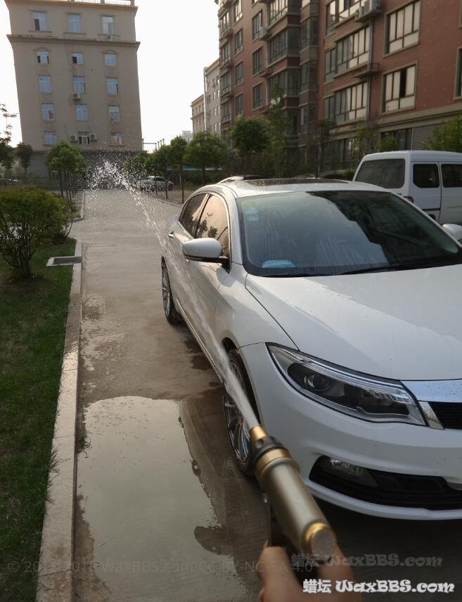

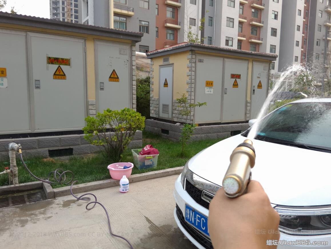

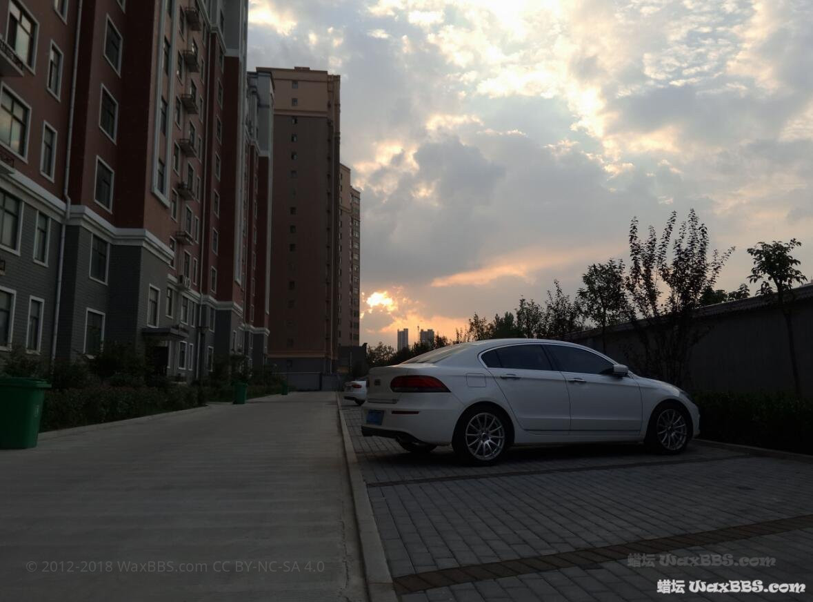

另附上洗车环境和小区环境。。我现在都是下午5点再去洗!

没看懂。。可以具体点吗?
你购物车的东西已经很不赖了~~打蜡之前要把漆面处理清洁好! 先预洗 完了以后 去铁粉【掏宝】自己搜 水枪冲洗 然后美容黏土【美光去污黏土就你购物车里面的】全车过一遍 最后再打蜡!你的鹿车场地不错!能洗车还是自己洗车吧 毕竟外面有的小店不敢恭维!外面打蜡 一般对是洗完车直接打蜡!不会处理漆面的铁粉 沥青等等!

那我就按那个单子来买啦

缺少一个黏土润滑剂,美光D155
缺少去铁粉的溶剂,
买了这两样还缺两个喷壶,一个量杯,因为是按比例兑的
缺少两个砂石过滤网和两个水桶,以及美光的洗车手套(两桶水洗车法必用),没这个,你自己洗只会洗出比洗车店更多的划痕
最后,还有一点,井水最好就别折腾了,白车越洗越黄
你这是标准的美光控,我看几乎都是。
金装两桶水洗车确实很棒,而且价格实惠

井水不行吗?
已经拍了2个喷壶 不够吗?

你的D140要一个喷壶吧,
让你买美光的D155,兑水作为黏土的润滑剂,那还需要一个喷壶装兑水后155吧,然后平时155不兑水可以做打蜡前的收尾,所以一个155要两个壶
然后去铁粉的溶剂还需要一个喷壶吧
