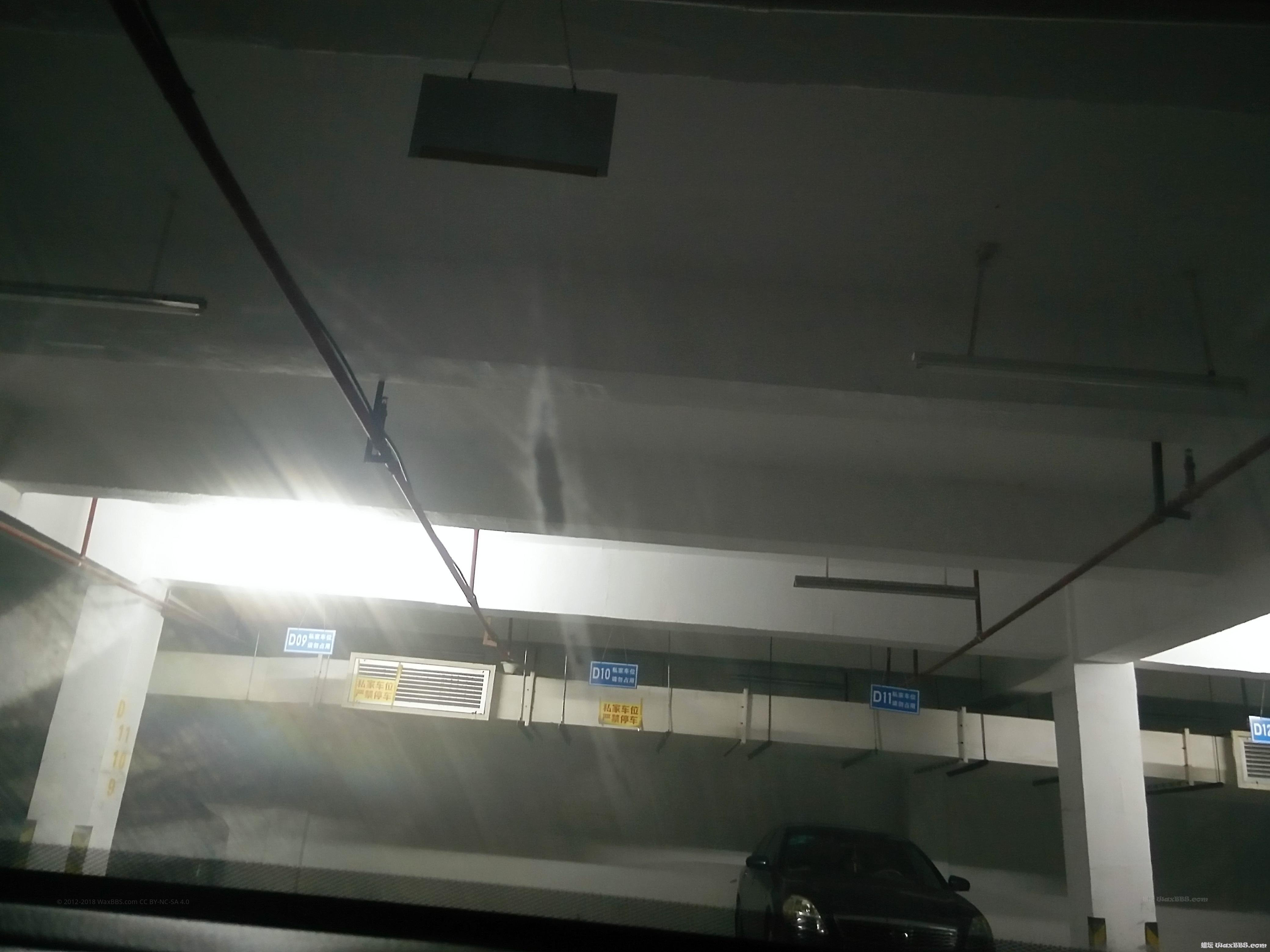

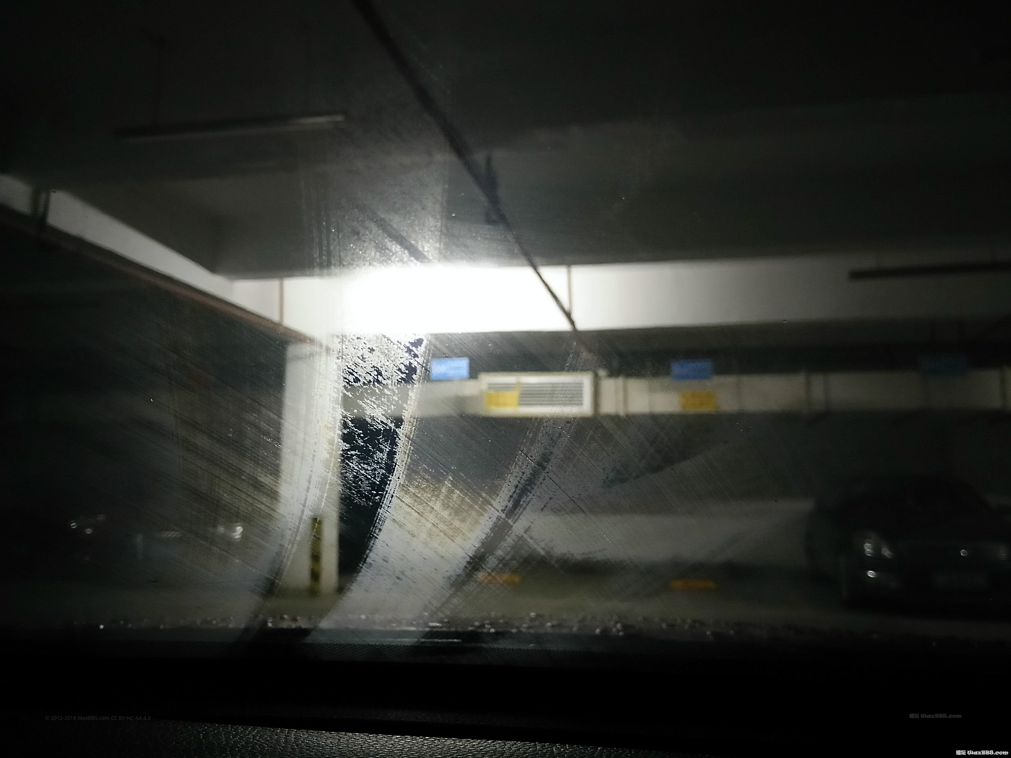

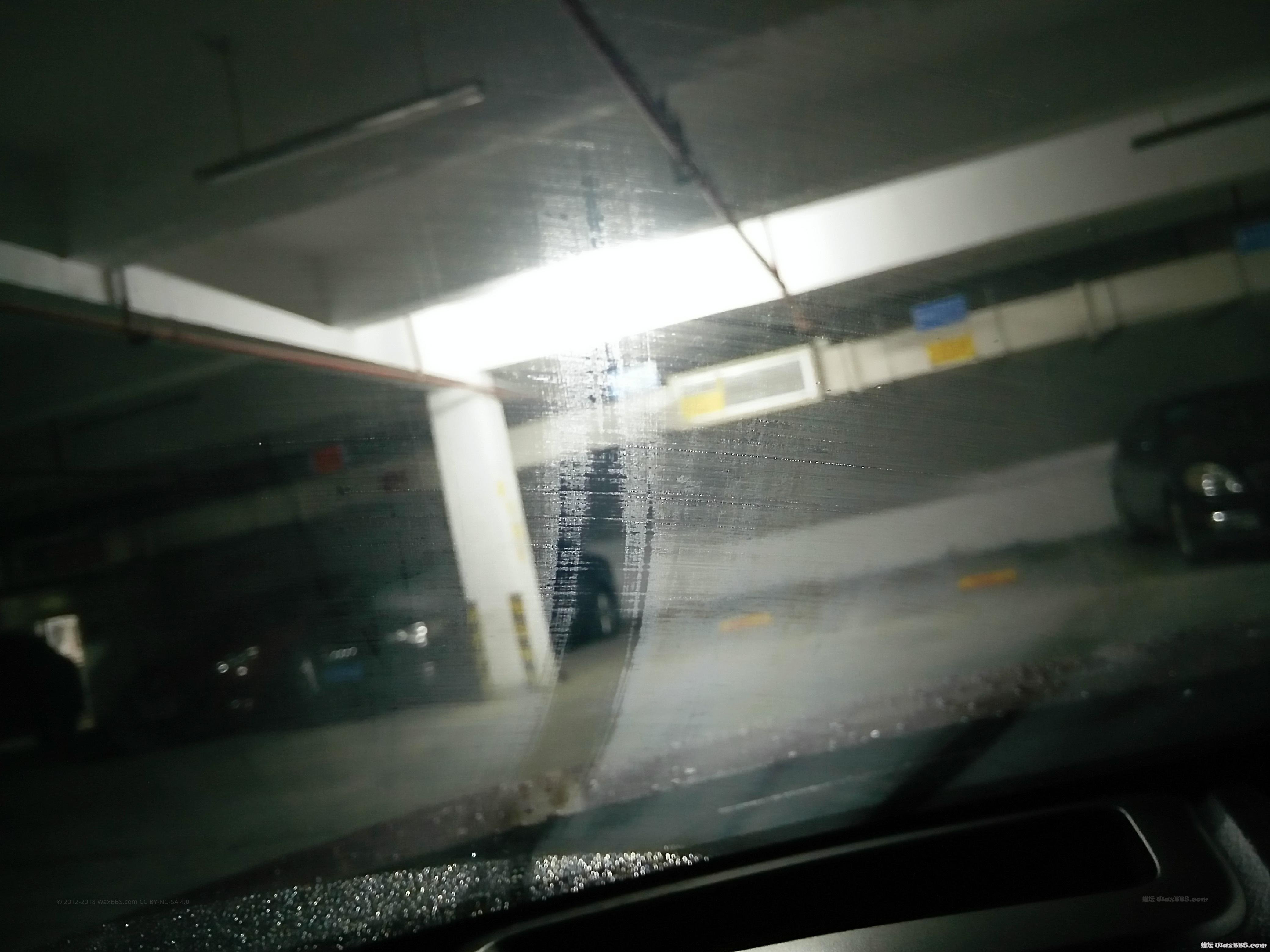

前档玻璃遇到的问题,导致雨刮器也抖动。
齐柏林
2015-08-29
76
湖南省益阳市赫山区晓园路游刃Detailing体验中心
前档玻璃遇到的问题,如图:几个月前(未踏入神坛),无知的我在JD入了六倍雨敌,当时是看了好评= =,哈哈
粗糙的施了下工,就没有理过它了。
现在出现了这样的情况,是因为时间长了,还是因为当时施工的原因?
说实话现在泼水性还在,东西确实是好东西,就是自己没有正确完整的施工。
每次下雨导致雨刮器抖动,而且还刮不干净。

第一这个产品属于油性.多数玻璃镀膜都基本是这个属性。镀膜不均匀雨刮片刮动的时候把玻璃的油层积覆在雨刮片上面,长期以往刮动造就了油膜层脱落,覆盖不均匀。所以有这个样子,出现这种情况只能把油膜层抛掉。这个油膜很严重,就算你什么机头水,脱脂剂等去油产品全用上,油膜的破水层一样存在,玻璃抛光后雨刮水添加了雨刮精还是这个效果就得换雨刮片了。如果损伤了雨刮马达那后果更严重。没有好产品我基本不建议做。

你好,感谢你的答复,那现在我只能做抛光的处理了吗?
我现在有 G8224 D108 M340[URL='https://item.taobao.com/item.htm?id=520209596965&_u=73b7433b0d5'] Adam's Revive P21S还有Micro Restore脱蜡,这些东西对这种情况有用吗?[/URL]
谢谢。
