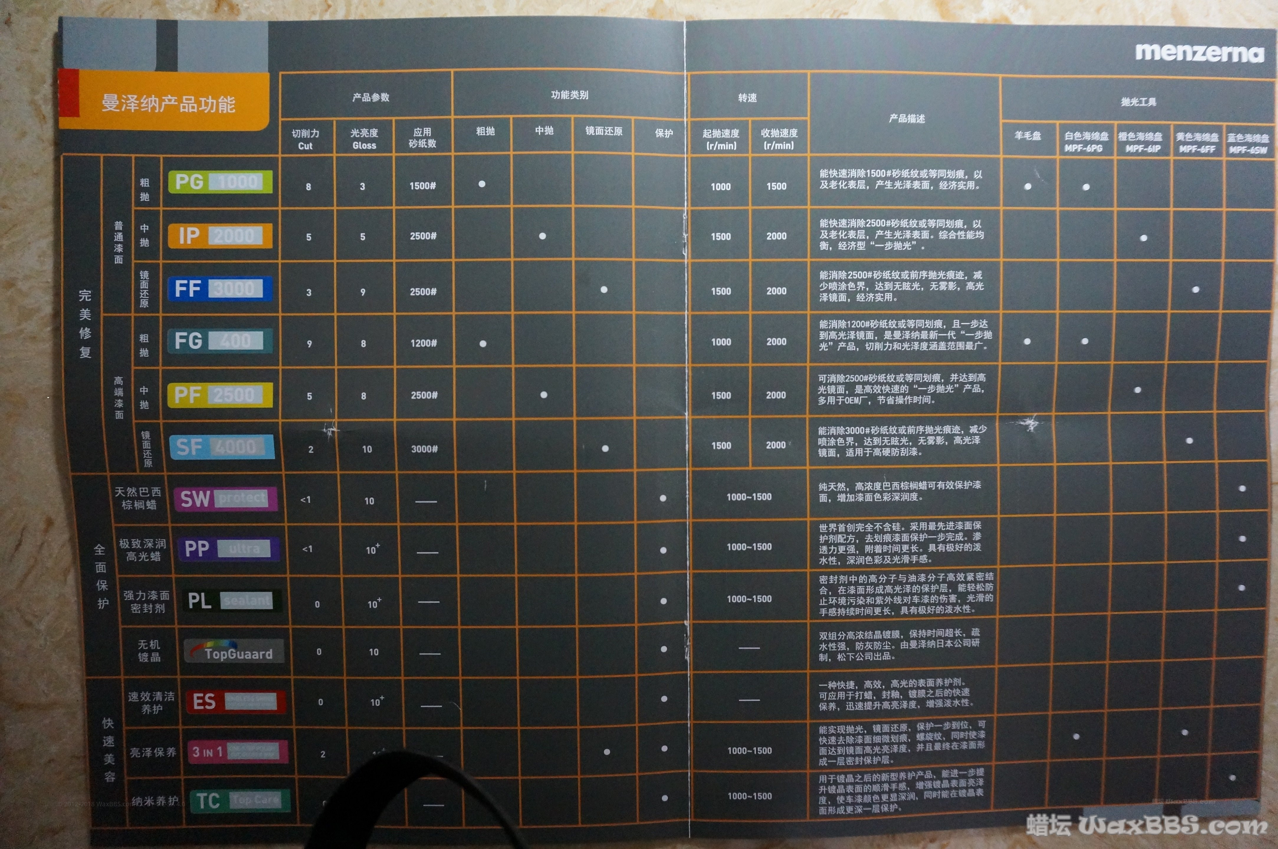

FG 400好像是曼泽纳什么新产品,一步系列什么的,和1000.2000那些不是一个序列,
FG400可以做出不错的漆面效果,一般是配着4000直接做镜面就行
上次买了点小包装练着玩的时候,店家给了一个宣传册,有空给拍照传上来
