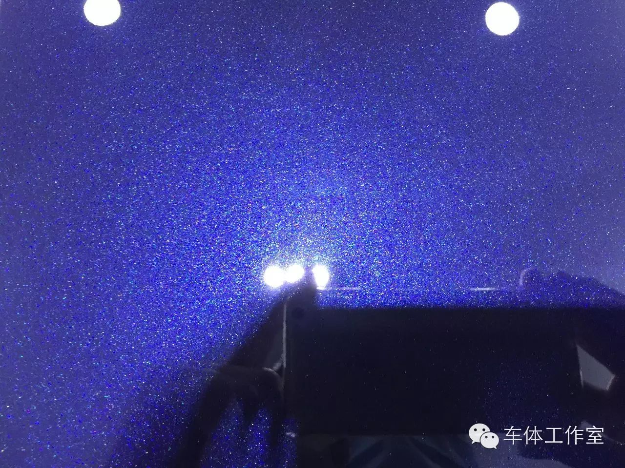

各位大湿们,求鉴定,自己从发现蜡坛到现在,已经默默无闻的潜水几个月了。从进入时的震惊到现在的膜拜,我发现自己在汽美当中渐渐的迷失了自己,推翻了以前自己坚定的思想。感觉自己已深度中毒,求各位坛友的鉴定。
本人屌丝一枚,陆续接触汽美已有几年时光,在进入蜡坛一段时间后才发现以前自己从事汽美完全是在混日子,这一段时间里熬夜的爬文 渐渐的发现自己前进的动力了以及解毒的方法。就是自己出去开一家小型工作室。可问题又来了工作室不是说开就开 想开就开的。在前期的情况下除了开店的资金以外还必须要有技术的基础下才行,但小弟又怕自己能力不够无法完美解决客户的问题,只有先提升自己的能力吧! 下面是小弟现在在外面汽美店的作业 不足之处请各位多多指导。《因为不是专业的店面 没有专用的工具所以操作步骤和论坛里的不一样 请各位多多包涵。》
步骤:
1:洗车《各种因素的不成熟无法走专用路线了{:35:}{:35:}只有是大众化洗车方法》
2:车身铁粉的去除《漆面喷铁粉去除剂,由于店长说太浪费了耗材了 就为了这道工序,我和店长足足说了半个小时啊!啊!啊!啊!啊!啊!{:38:}{:38:}
3:动用粘土神器《是神器吗?不是坛友想象中的高上大汽美粘土,而是X宝上几十人民币一套<好几个呢>经济实惠还包邮,就是TMD难操作啊!效率真心伤不起啊!一台车下来足足发了我一二个小时啊!那手臂下来真的是就是这个味 “酸 爽”{:5_285:}{:5_285:}{:5_285:}{:5_285:}。》
4:各种缝隙的清洁 轮胎轮圈的清洗《各种毛刷闪亮登场{:5_299:}{:5_299:}
5:冲洗车身 表面收水 车身塑料件进行美纹纸保护
6:深度抛光啦!啦!啦!《使用产品名称:速抛汽车漆面研磨神器 哈哈哈哈哈哈哈哈哈哈{:36:}{:36:}{:36:}{:36:}霸气不,不知道见多识广的坛友们认识不,认识的麻烦给我解说解说它乃是何方妖孽, 反正我是不认识。
算了算了不玩了 其实后面的神器是我不小心打上去的。在这过程中有点悲催的就是抛完整个车身后还要开到场地外面进行一次阳光浴,查看漆面还有没有划痕。哎!为啥就不淘个工作灯。》
7:漆面抛光还原《{:5_289:}{:5_289:}终于有一款认识的了,美光的嘞,步骤如上 还是要进行一次阳光浴看看漆面有没有太阳纹。》
8:伪两桶水洗车《步骤和论坛里一样的 就是桶里没有砂石过滤网,洗出来的结果就是局部拥有细小的划纹,其处不解释{:72:}{:72:}
9:漆面脱脂《工业酒精兑水操作》
10:漆面镀晶《产品是:卡彼特弗 不知道有没有大湿用过。》
最后质检

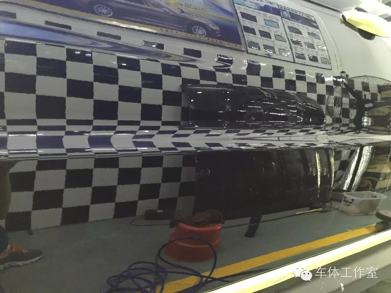

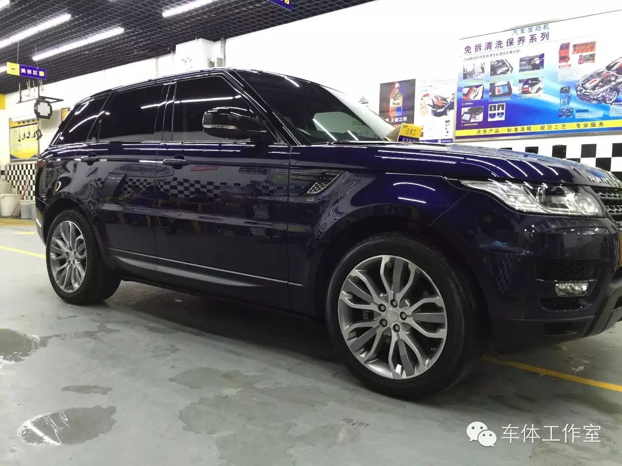

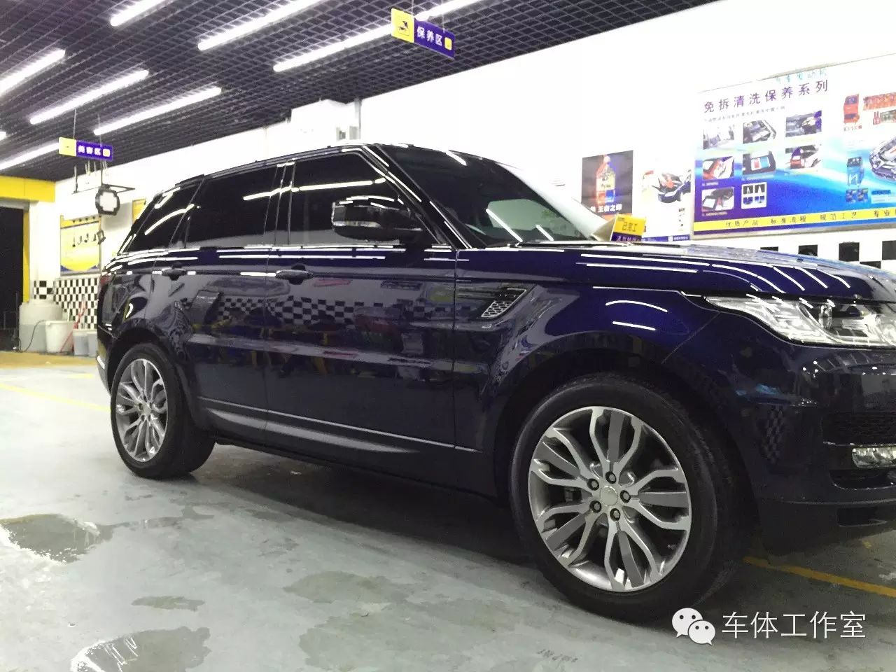

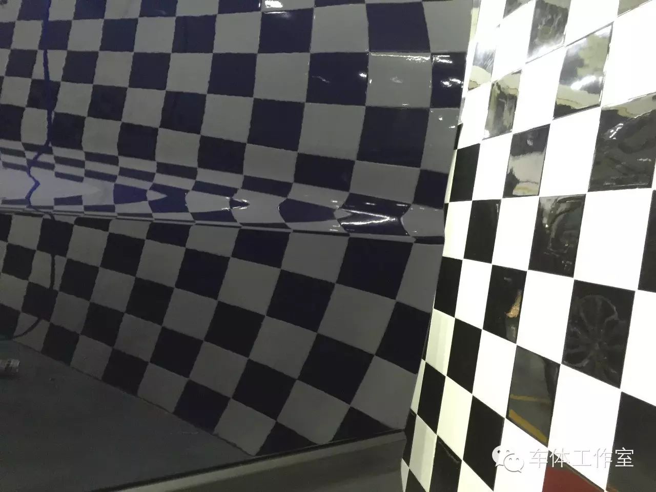

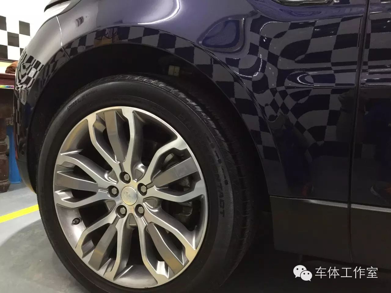

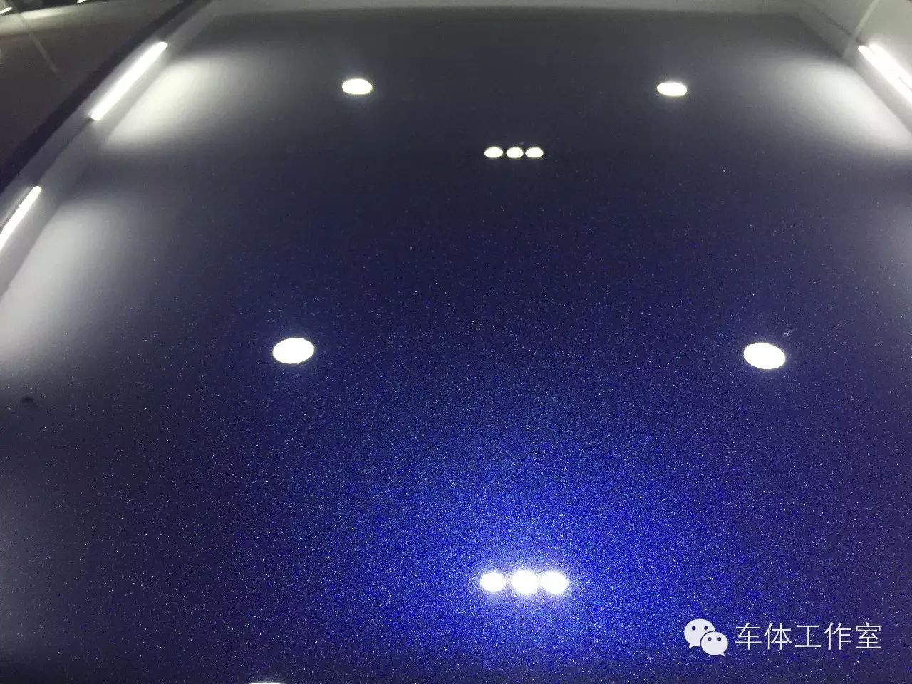

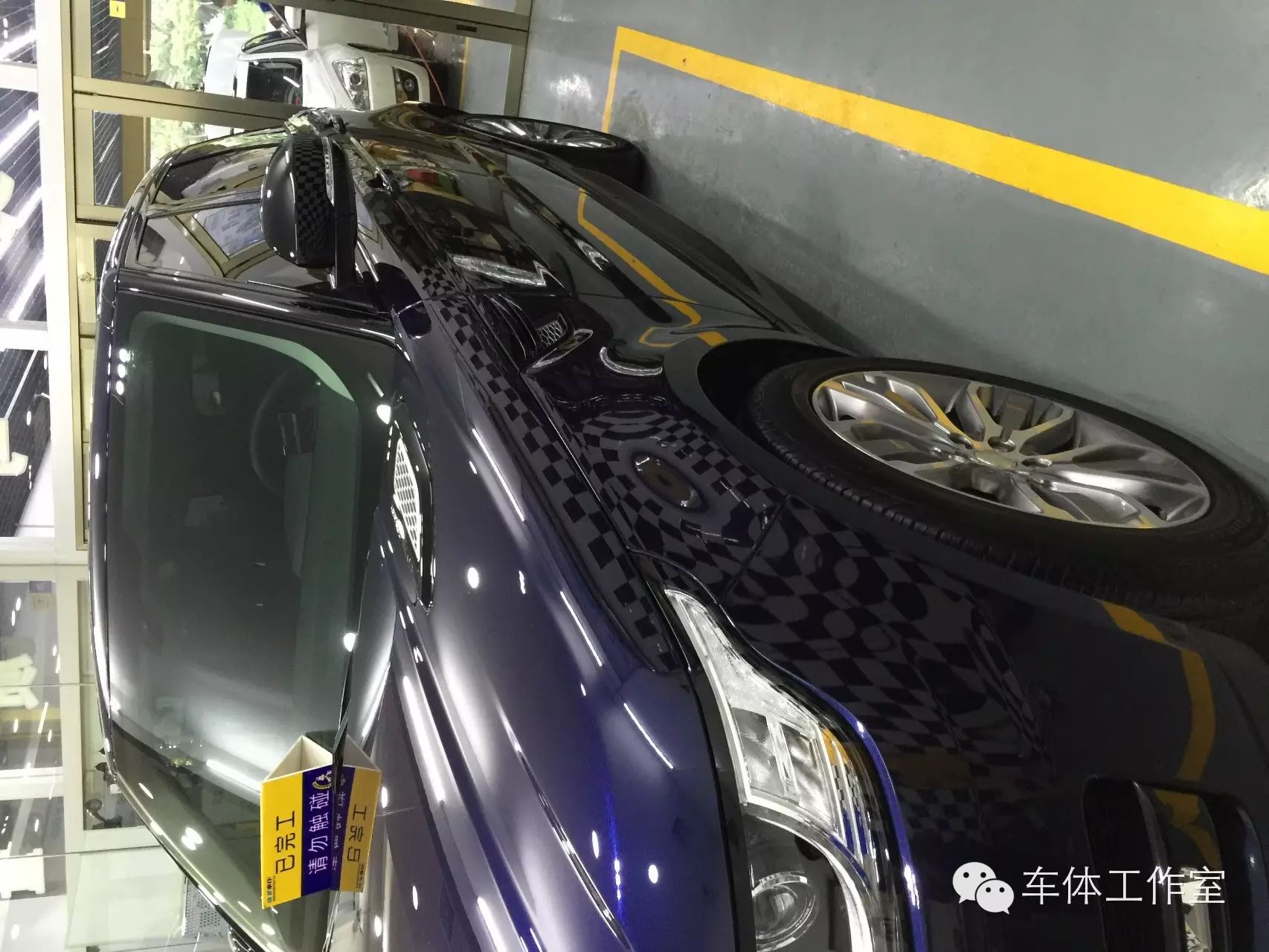

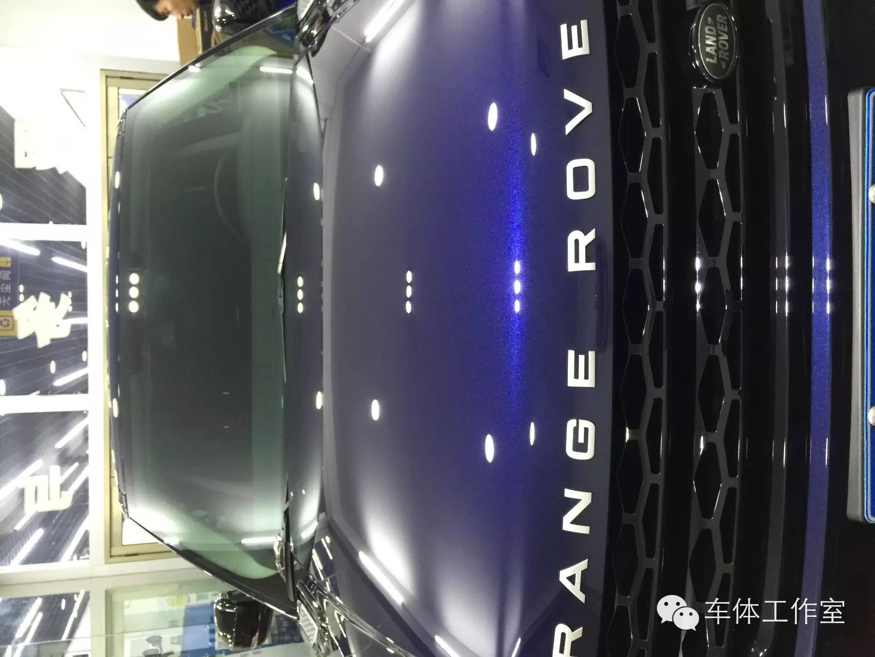

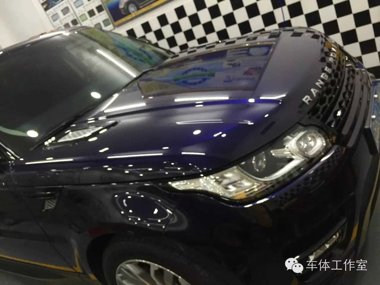

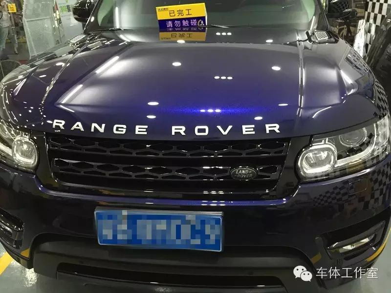

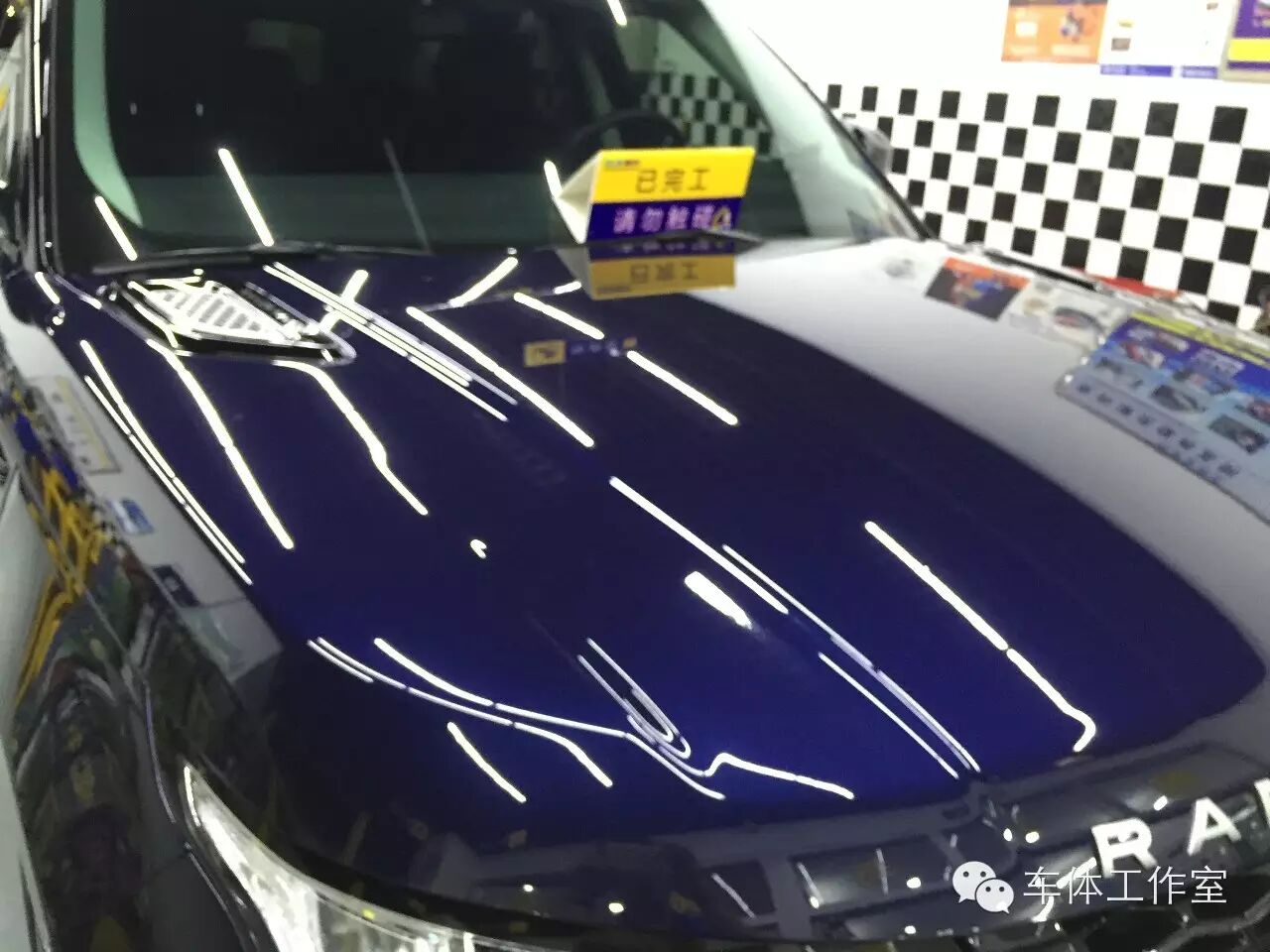

图片镇楼《因为时间比较赶 中间的施工图就没有时间拍照了 只有最后效果图 如有不足之处请大家多多指教 穷屌丝一枚全程拍照手机伺候。》
终于完成了
在施工过程中遇到几个问题请教各位大师:

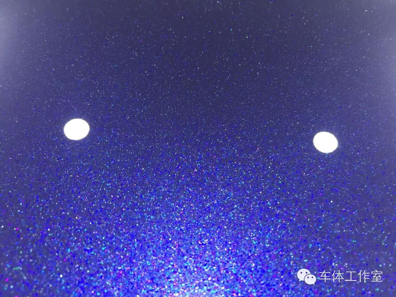

1 在漆面抛光还原后怎样洗车,怎样消除细小划纹的产生?
2 如果抛光还原后不洗车,产生缝隙留下的抛光粉尘 颗粒怎么去除?
3 最后镀晶我使用的方法是干上湿下,这样会不会降低持久度?
4 工业酒精脱脂对车漆要不要伤害?

1.个人建议不洗车,直接ipa脱脂。一定要洗车的话,准备好新手套新毛巾
2.气枪吹,或者吸尘器配合毛刷,又或者蒸汽机
3.具体还是看产品说明,比如modesta的镀膜剂就可以湿上湿下,如果湿下建议一定要使用软水
4.一般推荐比例不超过20%,即喷即擦问题不大

{:49:}{:49:}1 如果抛光过后不洗车身缝隙中存在着太多拋光留下的粉尘颗粒,我抛完洗车时用的是新手套也来个两桶水洗车 就是没有沙石过滤网洗出来的结果就是局部漆面还是会有细小划纹的产生。 2 用气枪吹可以理解,但是用吸尘器配合毛刷,毛刷会不会刷划漆面。3 湿下一定要使用软水?软水是?
V6Detail@CN
2015-06-05
1.收水的毛巾,手法都要注意。如果排除了自身产品和手法的因素话,只能说油漆太烂了。这也不是不可能的,比如我自己的车花了2000块喷的全车漆,每次我在擦掉抛光剂的时候也会有细纹,即使换了新毛巾,喷上M34做润滑也是无济于事
2.毛刷几乎100%会划伤漆面,一般我用来弄掉进引擎室里的粉尘。钣金之间的缝隙还是气枪吧
3.软水就是去掉钙质的水,普通自来水里含钙,干燥在漆面上就会产生水垢。我这里推荐用软水只是锦上添花,镀膜剂还没完全干透,如果万一擦拭的时候水印干在镀膜层上,难免会影响镀膜剂的效果。你店里没有软水机的话,买一瓶哇哈哈纯净水也就是1块钱事

这车车漆应该不会太差,再怎么说价钱在哪摆着呢!应该要再自身和毛巾上找原因了,还得向你们多多学习。哇哈哈纯净水学习了{:69:}{:69:}
抛光完成后先喷点润滑剂再干净的超细纤维毛巾擦掉多余的粉末
之后来个标准的两桶水洗车,桶内一定要有滤网啊,否则两桶水的意义就打折一半。
脱脂没有试过工业酒精,还是破费用下eraser好。

哦!谢谢永恒大大的回复,哎!说起来都是泪{:5_288:}本人屌丝一枚现在在外打工挣钱中。像论坛里的各种神器我只能想想了,现实中无法改变局面啊!啊!啊!现在只有不断向各位大湿们学习技术,希望未来能为汽美出一份力。
