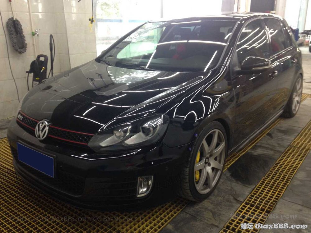

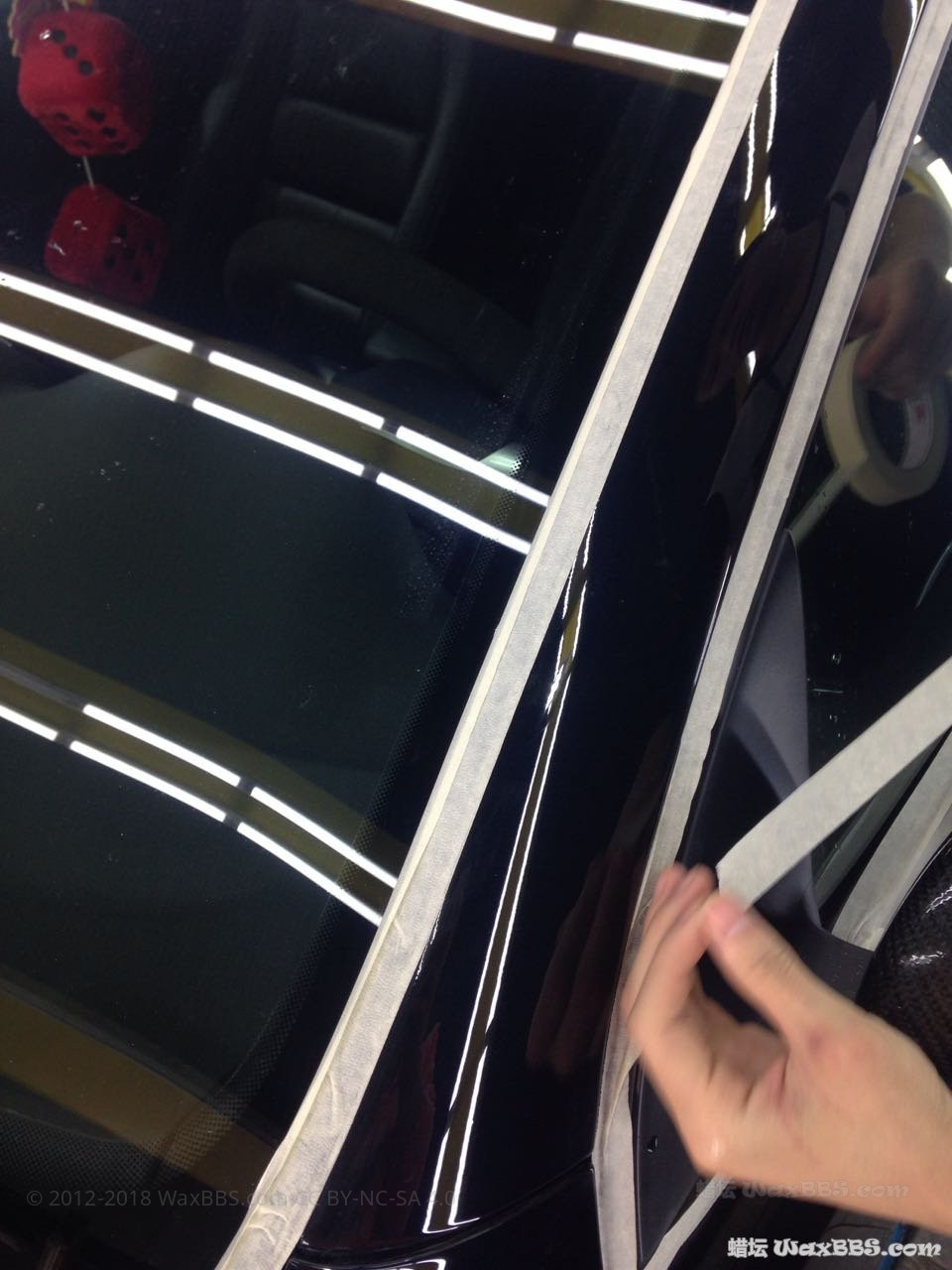

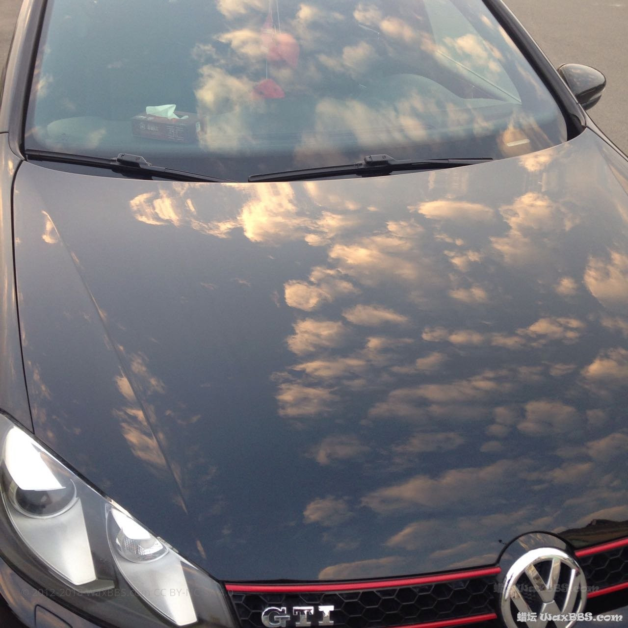

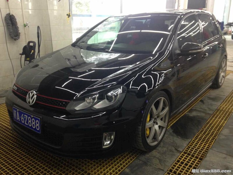

下面这台施工的GTI不算年轻了,车主是个爱车懂车的人,一年前在我店里进行了改色作业,为期半个月,是把发动机抬出来作业的。虽然顺利交了车,但对我来说,还有些瑕疵和遗憾(强迫症比较重)。施工照片都是手机随便拍的,目的不在展示,而是希望能跟大家探讨学习。

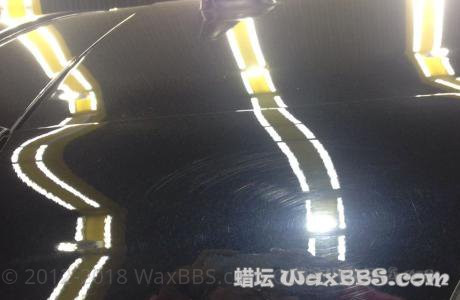

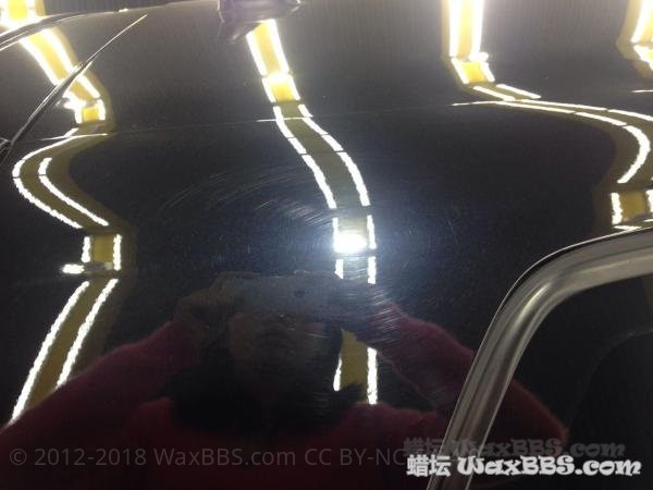

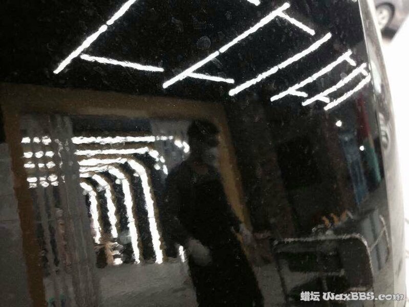

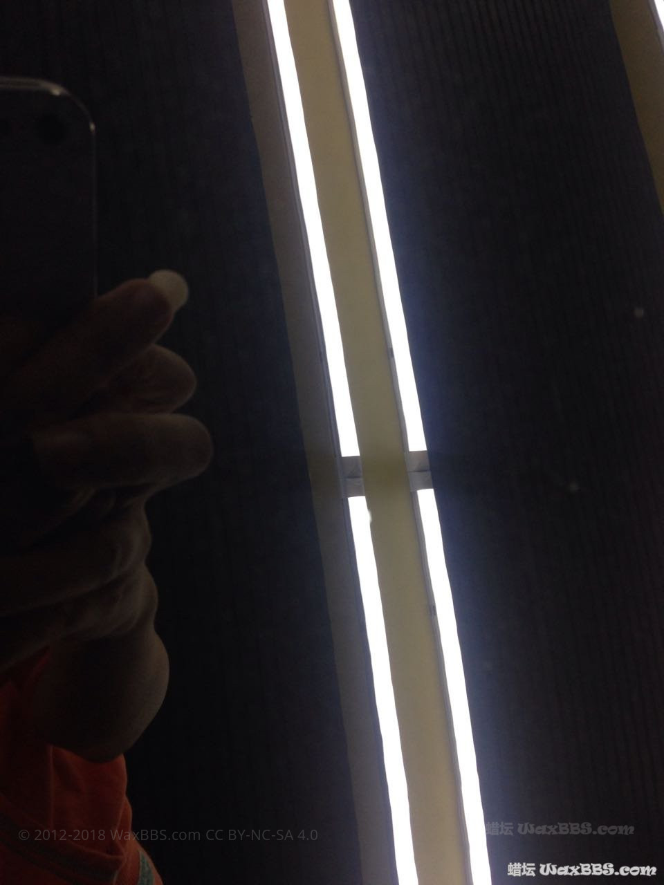

1.jpg 19.jpg 橘纹比较严重的区域 34.jpg 炫光纹和太阳纹遍布全车

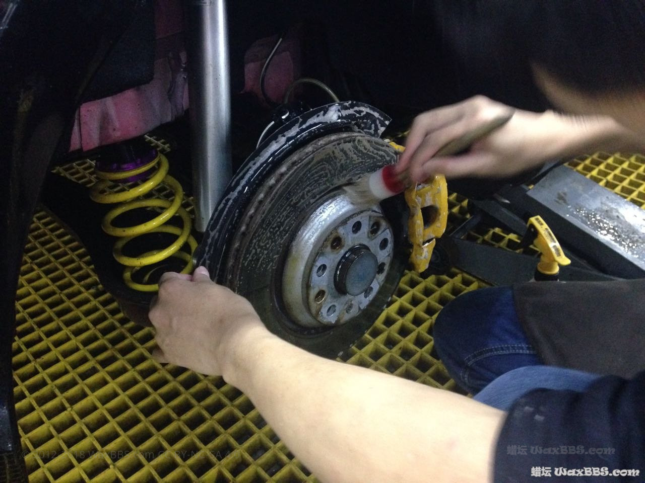

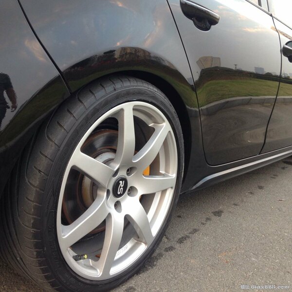

拆洗轮毂、清洁轮胎(轮毂清洁剂、铁粉清洁剂、柏油清洁剂)。这真的是一件体力活,轮毂还好办,轮胎要拿刷子反复顺纹刷2-3遍,四个轮子整下来,手快要断了。
7.jpg 结果是令人欣慰的,真正洗干净的轮胎,看起来让人身心愉悦。
我的员工甚至客户问我,花这么多精力洗轮子有什么意义呢,出去兜一圈又脏了。我反问:你的鞋子也天天在地上踩,洗不洗?

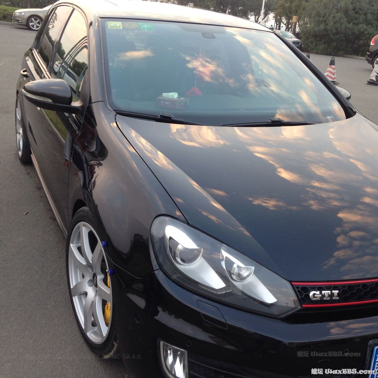

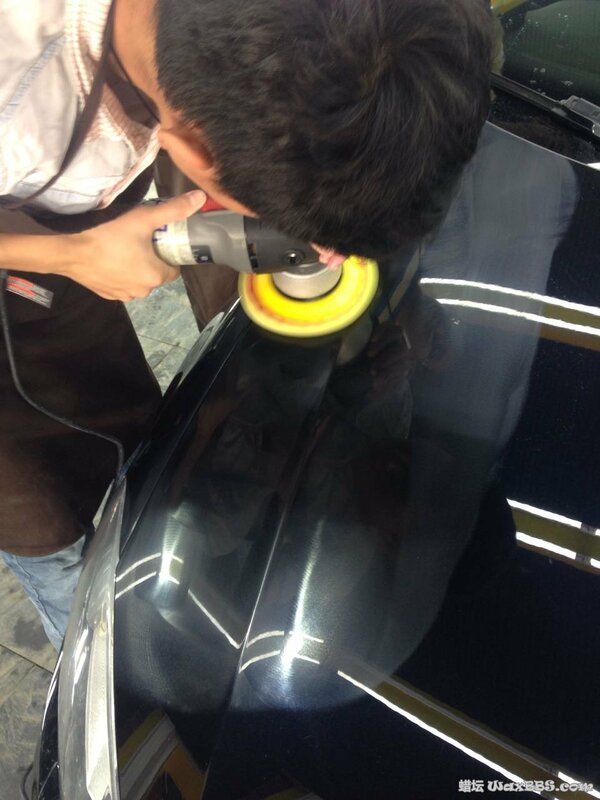

接着问题来了,橘纹怎么办,要不要水砂呢?最后还是败给了强迫症,砂!此处也没有照片,对不起,工作起来总是把拍照的事忘得干干净净。
由于缺乏经验,水砂的时候打磨到钣金件的边沿,导致边沿直接穿了,幸亏有强大的后援团= 。=!
镜面的过程就不说了,各位都是我的前辈。总之我用一句话总结了吧:抛光机真不是女人可以随便玩的(女汉子也够呛!)

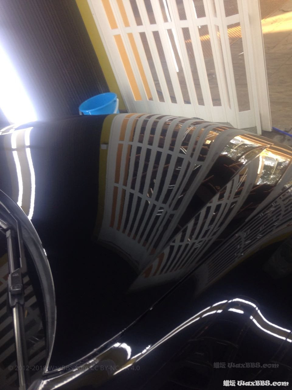

直接上对比图:
15.jpg 同一处

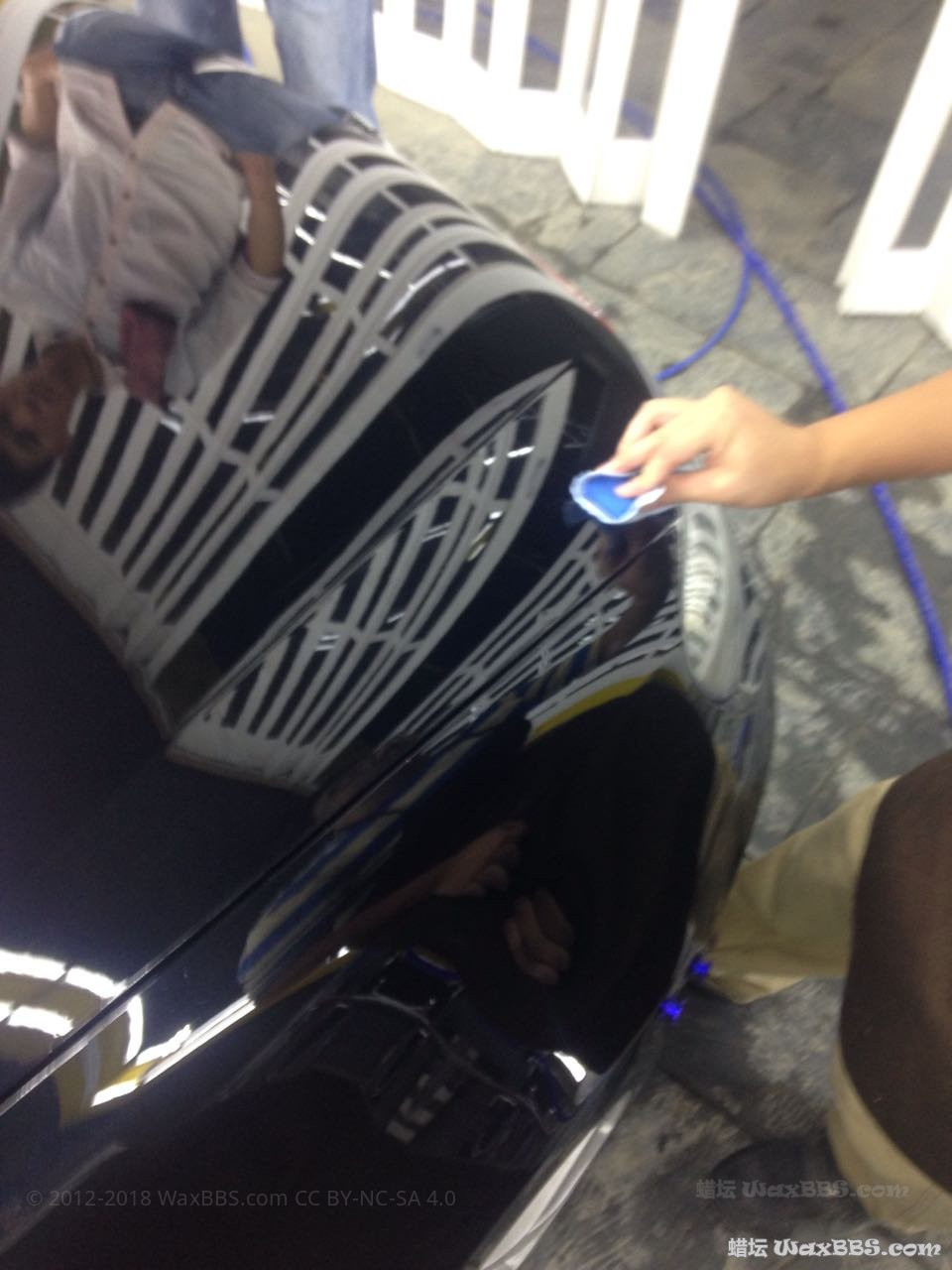

抛光之后遇到一个问题,Carpro的脱脂剂喷上去再擦掉,漆面泛白,给我直接整懵了,至今没找到原因。只好改用湿毛巾直接擦,擦完再用Eraser脱脂。(此处求解答)。
最后一步是上保护剂,还是Carpro。
16.jpg #字形操作,再做疏水。按照施工说明,上了2遍。这款镀膜剂真的很好用,色泽很艳丽,因为上得比较薄,下得时候也没有遇到任何问题,一次性通关。
到这里本来该结束了,但是我又犯病了。
所以接着蓝丝绒+紫色迷雾。Carpro的效果我已经很满意,但是再叠加了棕榈蜡之后,漆面变得更加水润。

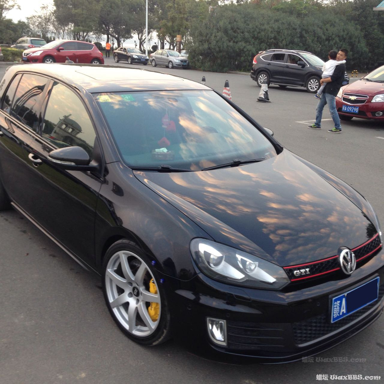

这台GTI在整个施工过程中遇到很多问题,为了它我几度对员工大发雷霆(平时极少对员工发脾气),我像是在对待一个有生命的物体,生怕一个错误耽误了它的美好时光。最重要的是,在这个过程中,我学到了任何老师都无法传授的法宝,那就是心态,当你怀揣着一颗坚定而坦荡的心,前方的任何困难都无所畏惧。

您好!炫纹怎么看,感觉目前就那种特别明显的能看出来细微的还是不好区分,比如您发的我只看到了太阳纹
Meena-Wwen
2015-08-10
4
南昌
太阳纹主要是不规范洗车造成的,没有固定轨迹可循,深浅不一;而眩光纹则是RO机抛光时形成的,有特定的轨迹,很均匀。
