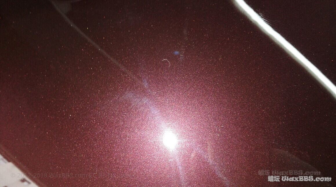

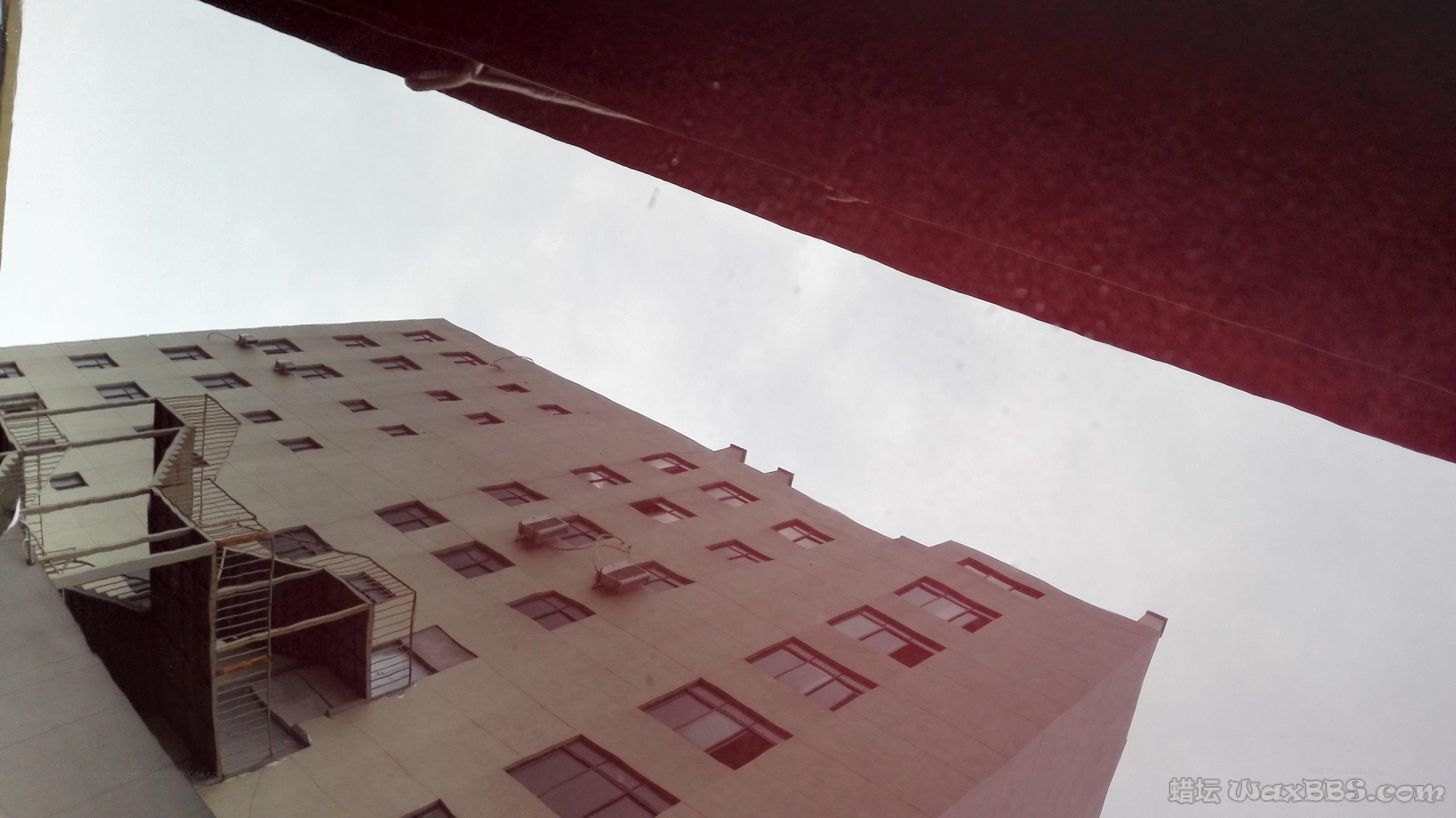

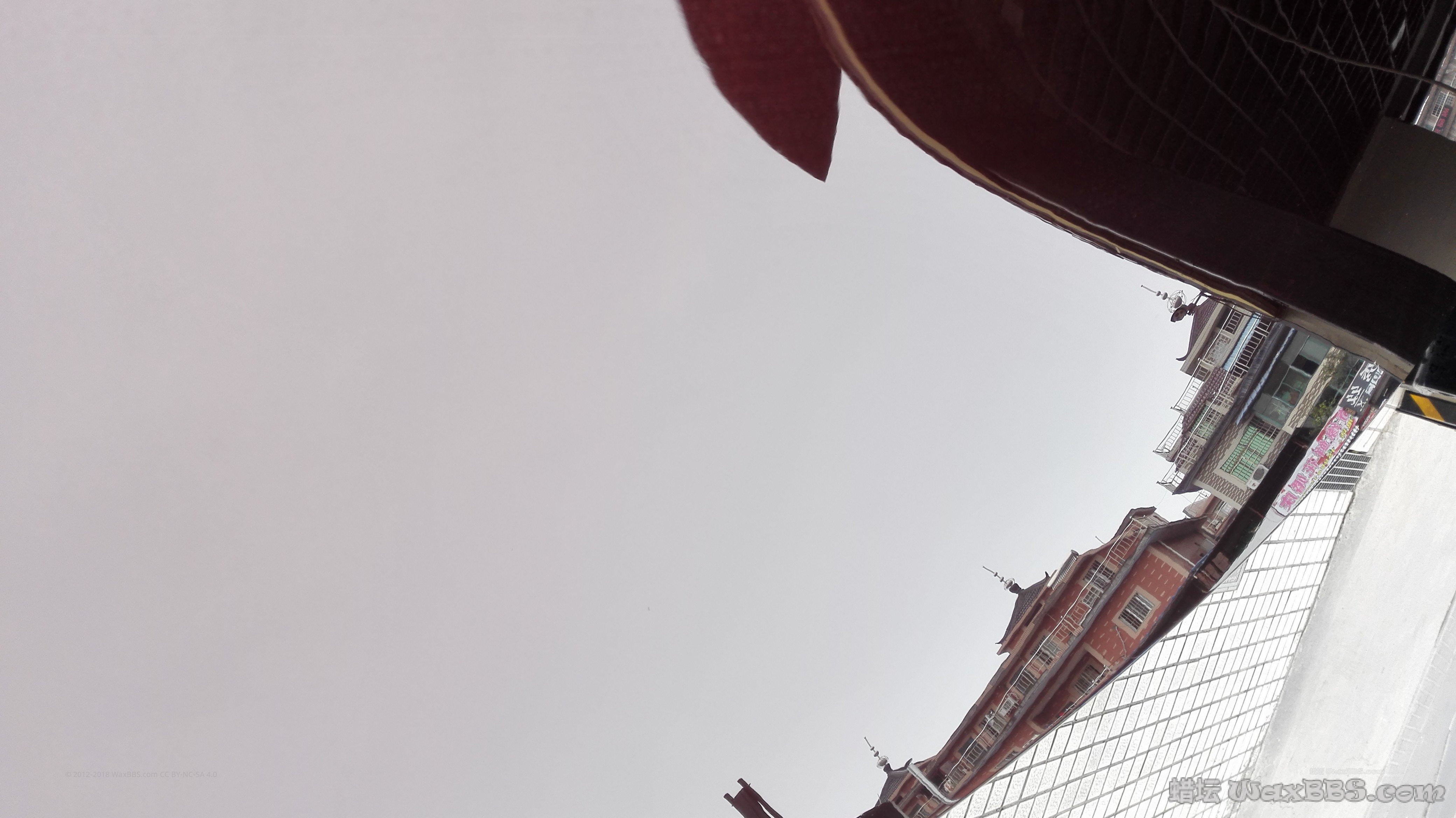

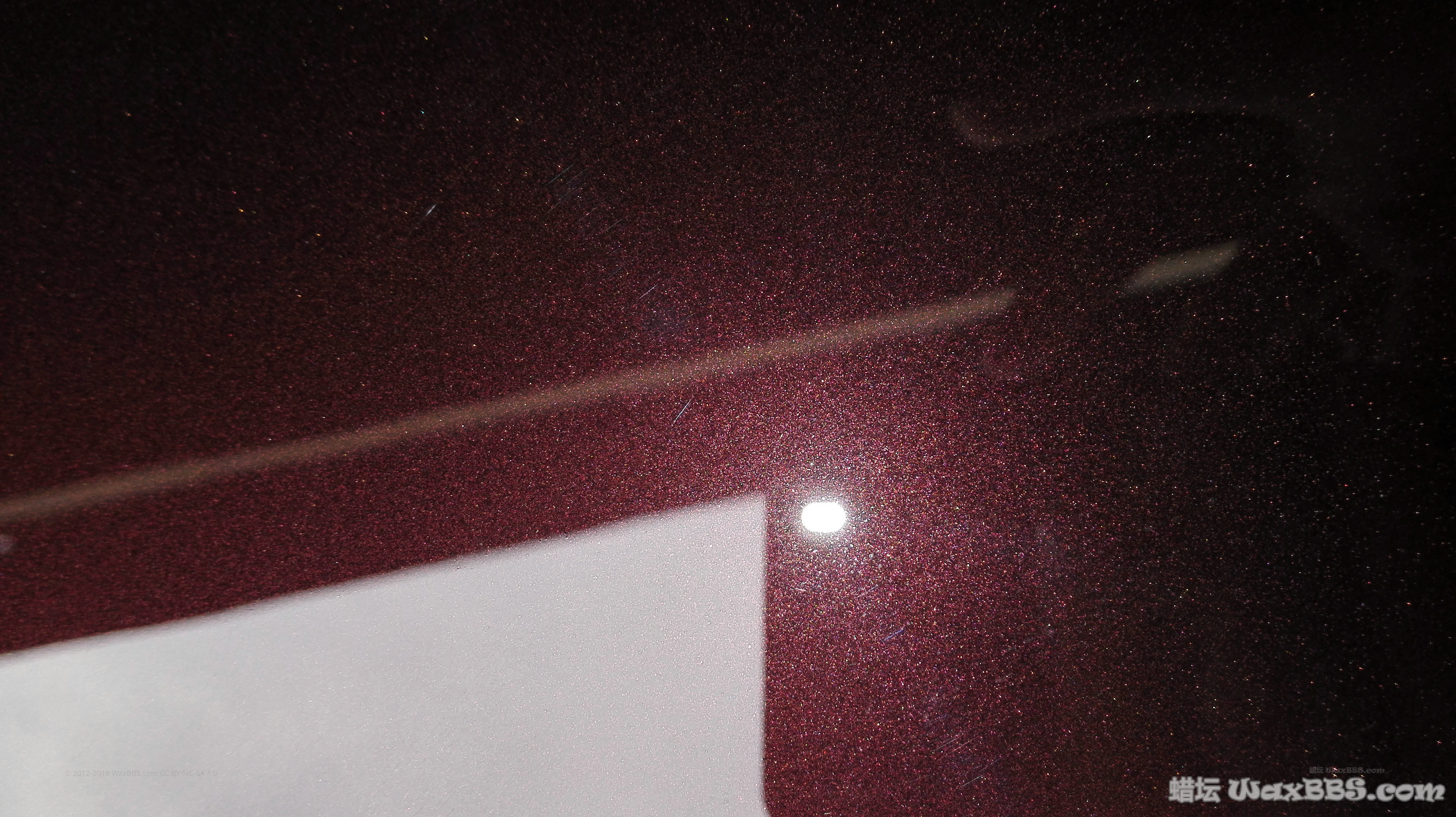

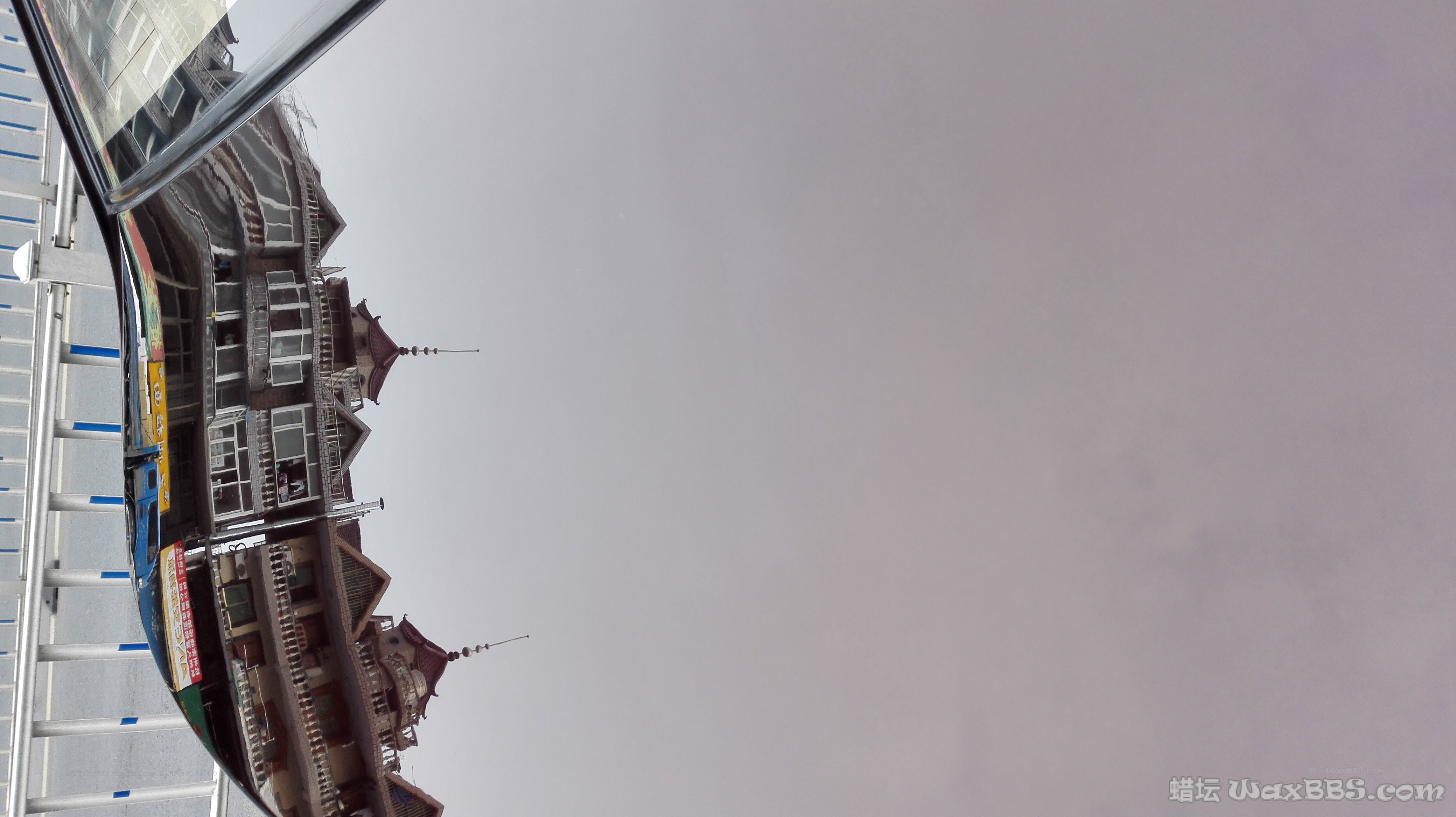

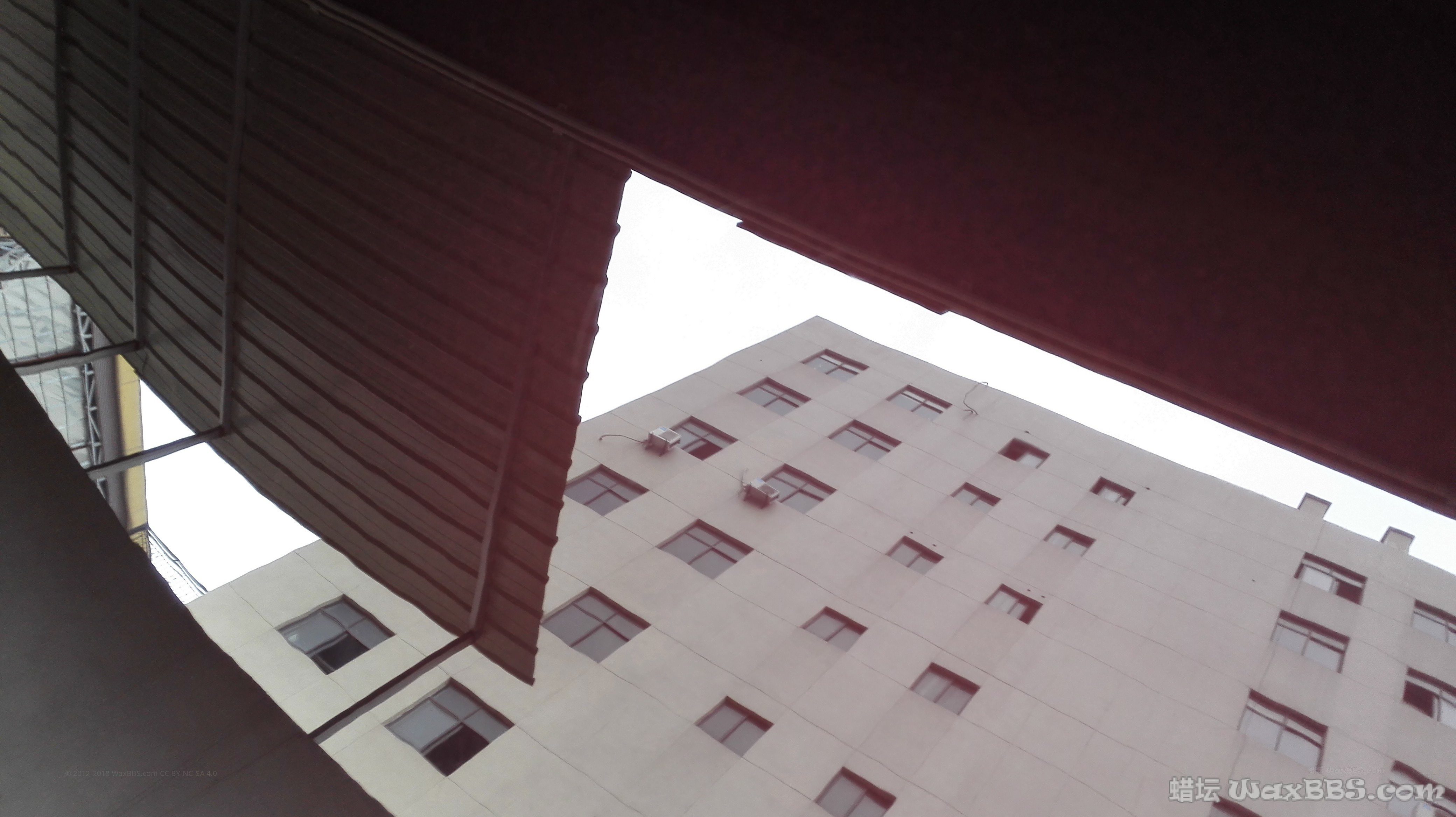

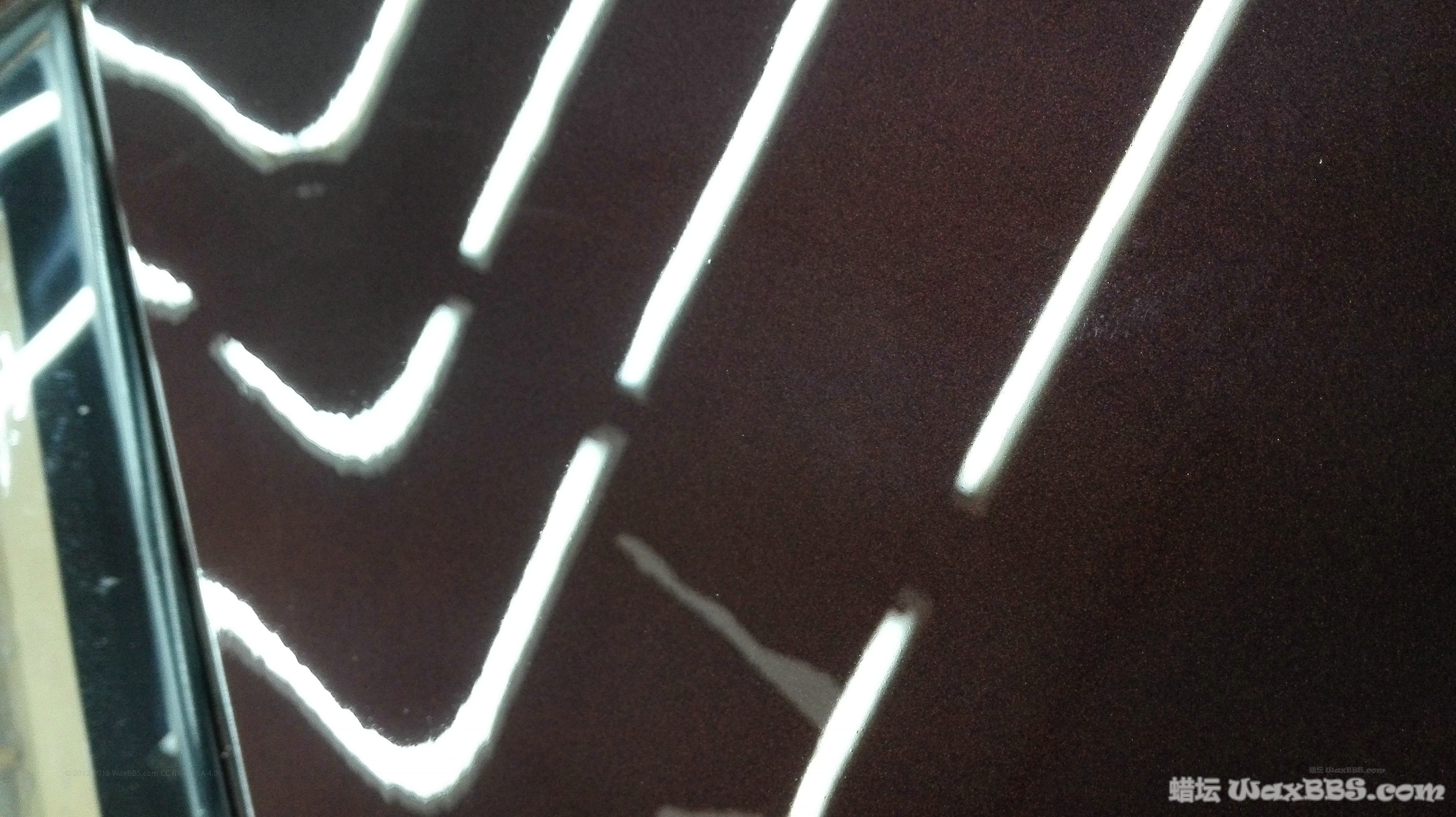

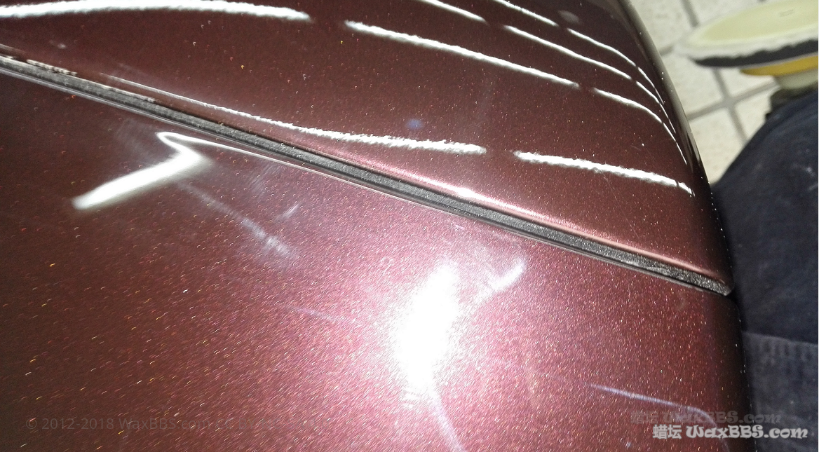

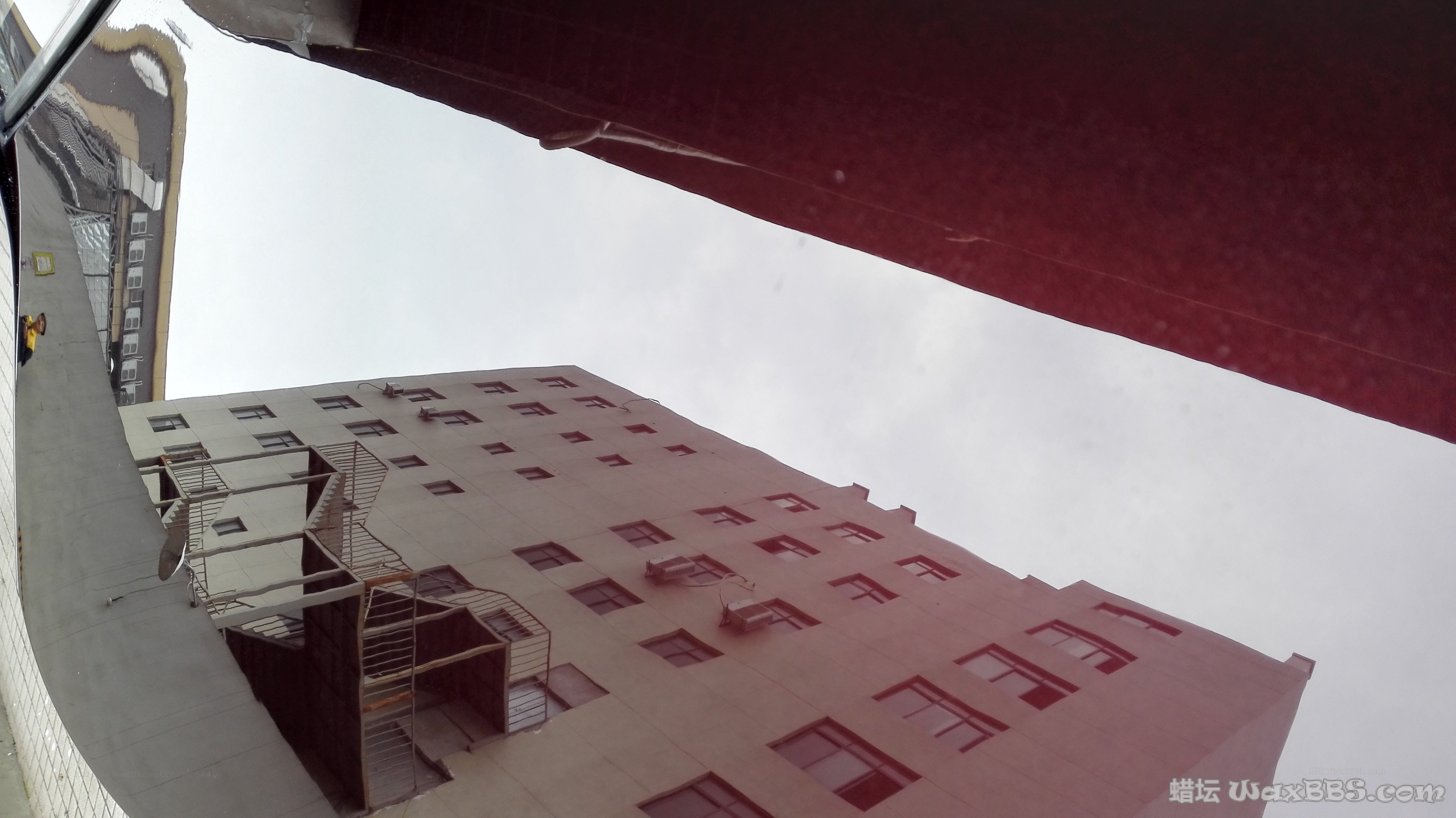

学徒应该也算DIY吧技术不到家呢!!!老板这次很奇怪,要求没有细纹本来已经结束了。当然这结束只是对的起380全车抛光还原- -我觉得是这样。后来感觉跑了4-5次这个后盖,之前的图没怎么拍,抛完拍的飞起{:246:}。用的是一个好像千元都不足的RO +短羊毛盘+3M05977(这家店没有海绵盘做中抛的),然后用RO+黑色海绵盘+奔瑞NO.5做还原。然后就是下面的图片啦,后盖上方边缘没怎么处理盘太大背板太小不想冒这个风险。不足之处大家一起学习! 有些细纹 洗车后这样了- -是毛巾的问题还是没抛到位View media item 1582View media item 1581
View media item 1584 最后一张是打过蜡的,其余的都没有上保护品

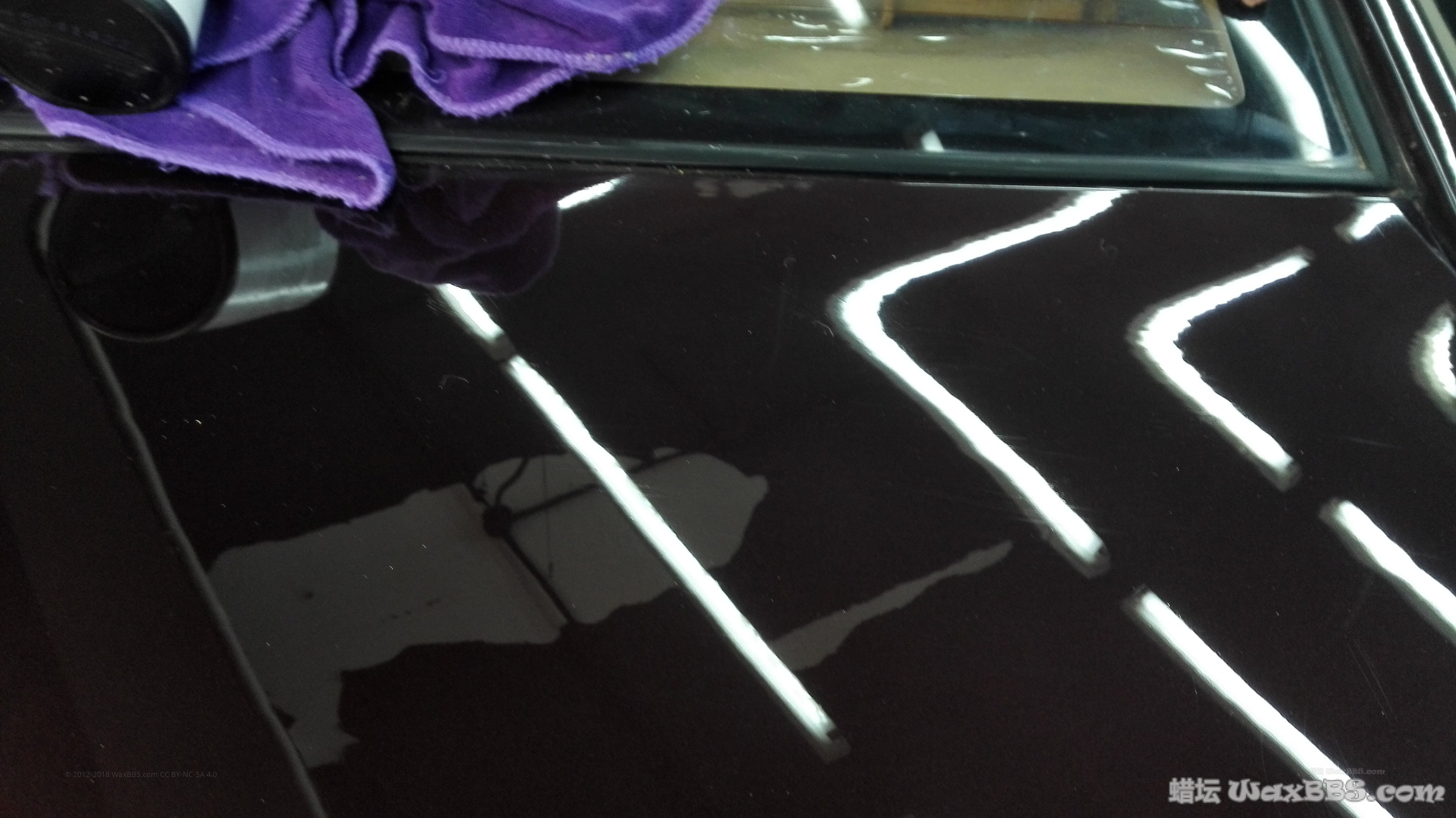

图片怎么上传媒体相册后有大有小。。。。不懂,第一次这样发。可以点击图片看大图哦{:53:},还有就是第5张图是洗车后用手机闪光灯拍的,那些细纹是洗车毛巾弄出来还是?? 怎么在图片后面加字描述尝试几次都失败了{:34:}

漂亮 不知道 在太阳底下照 有眩光纹吗? 我们这大师傅 抛完黑车 在太阳下照 全是抛光纹 用的3M 96 73 羊毛 然后 直接还原的。 最后都是打蜡做掩饰。 求解决方案。

完美的话我也没有数,不过不会有很夸张的眩光纹的可能会有瑕疵把。下次来我留意看看那天没太阳不能观察。羊毛盘抛后会有粗抛留下的旋涡纹,是可以用还原既更细的研磨剂干掉。不过3m96是还原用的把,73是粗抛。。。我觉得我不会记错把。。。你都说你哪些都是大师傅了资历比我老多了,不行就让他们多试试被我才学1年外面的店你也懂都是靠自己学
