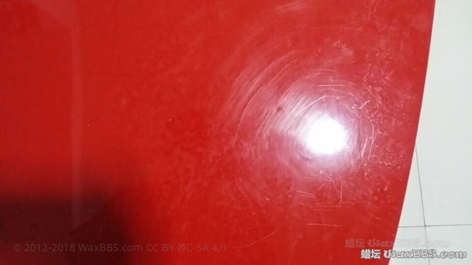

这样的抛光纹怎么处理成镜面。

用的 羊毛盘 曼泽纳2000 还原1000 还是没有处理成镜面效果。反而羊毛盘 还原盘都是红色。

这机器盖子是在沃尔沃4s店拿的。处理不了到镜面效果吧? 没有清漆层了吧?
这个我感觉要是本来有清漆的抛没后想把色漆抛成镜面,能否可行我也不知道啊大兄弟,本来有清漆你抛着抛着发现自己的盘变成车漆颜色就表示清漆给你抛没了。如果本来就是没清漆的漆面的话应该是可以的。你还是等专业的来解答吧,我只知道这么多。{:5_298:}

好的谢谢

应该是素色漆 没有清漆层吧 你用的还原的研磨剂太粗了吧 试一下用削切力更低的海绵盘 和更细的研磨剂配合GA机 看看有没有改善
