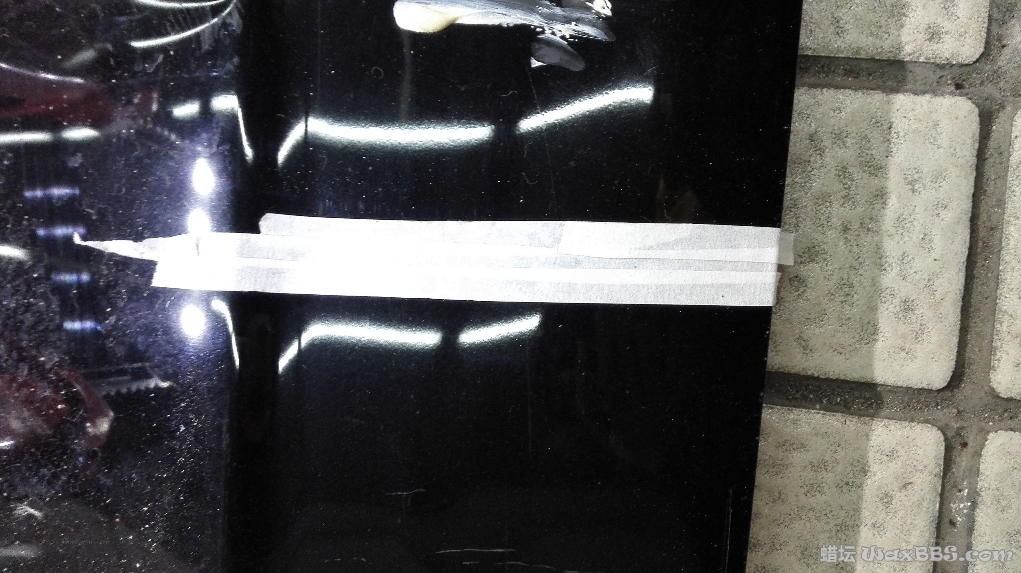

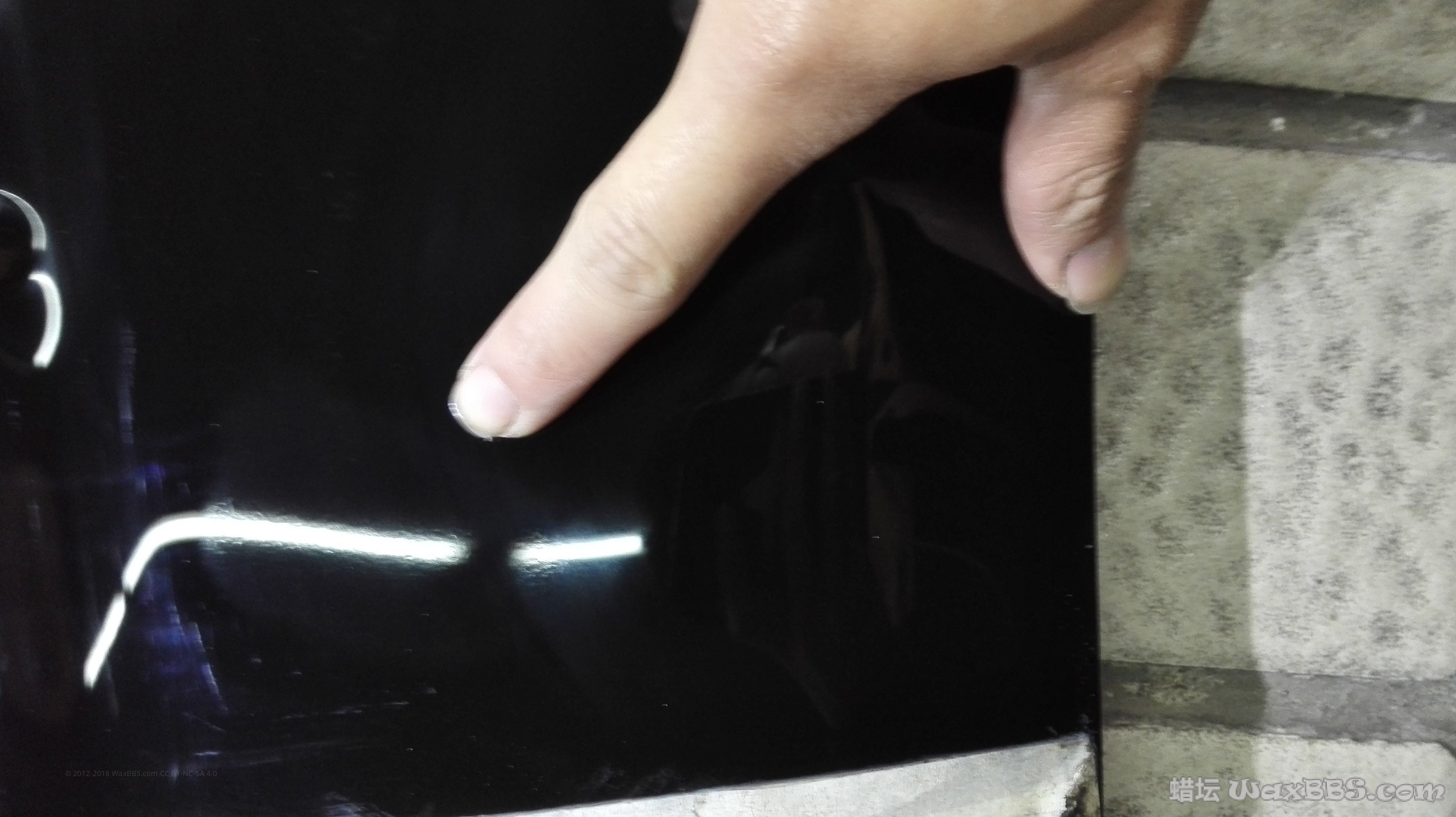

橘皮但是我不能确定是否是清漆橘皮
经过抛光后,橘皮有些被磨平的感觉

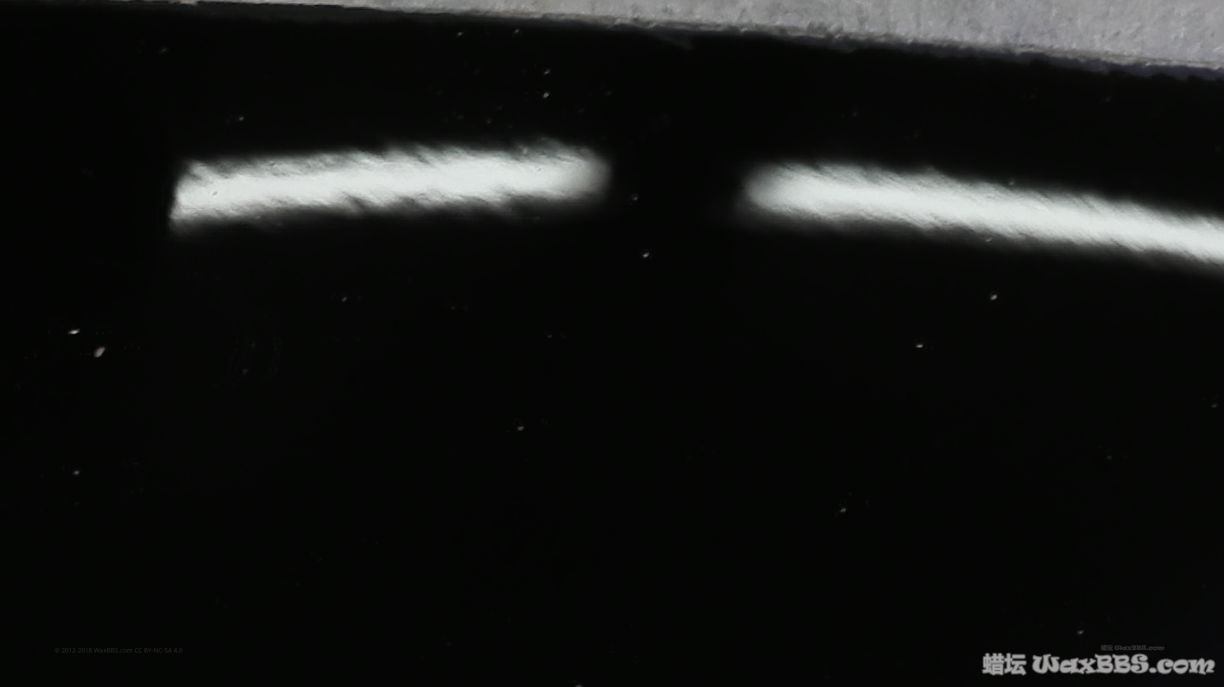

单独拍摄反射的灯光,要是车有经过抛光而是清漆橘皮就会和这张图类似进行抛光只要橘皮没消失就可以大胆的抛小结下

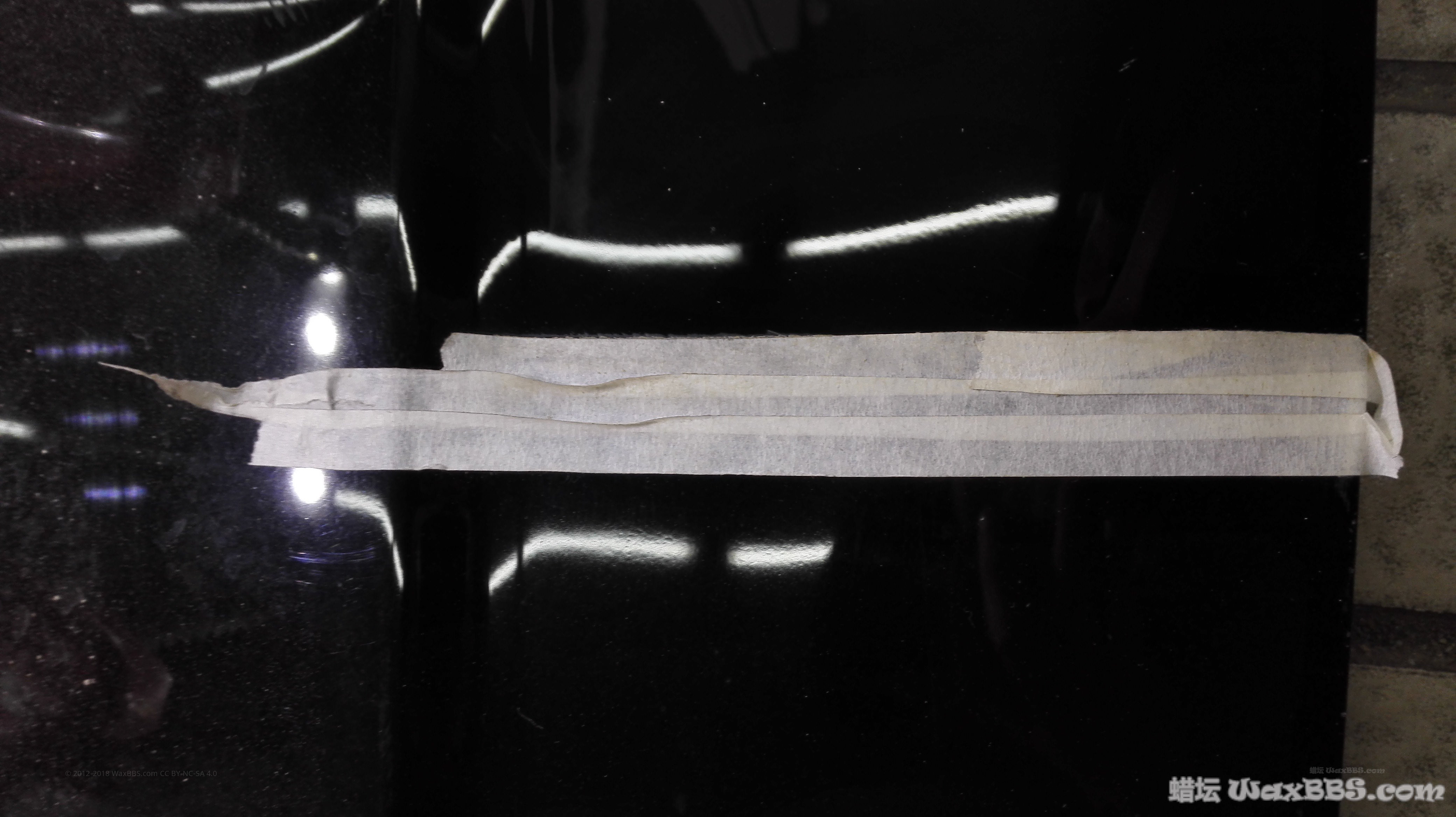

再次抛光研磨和还原后橘皮消失了,眼尖的也帮我看看

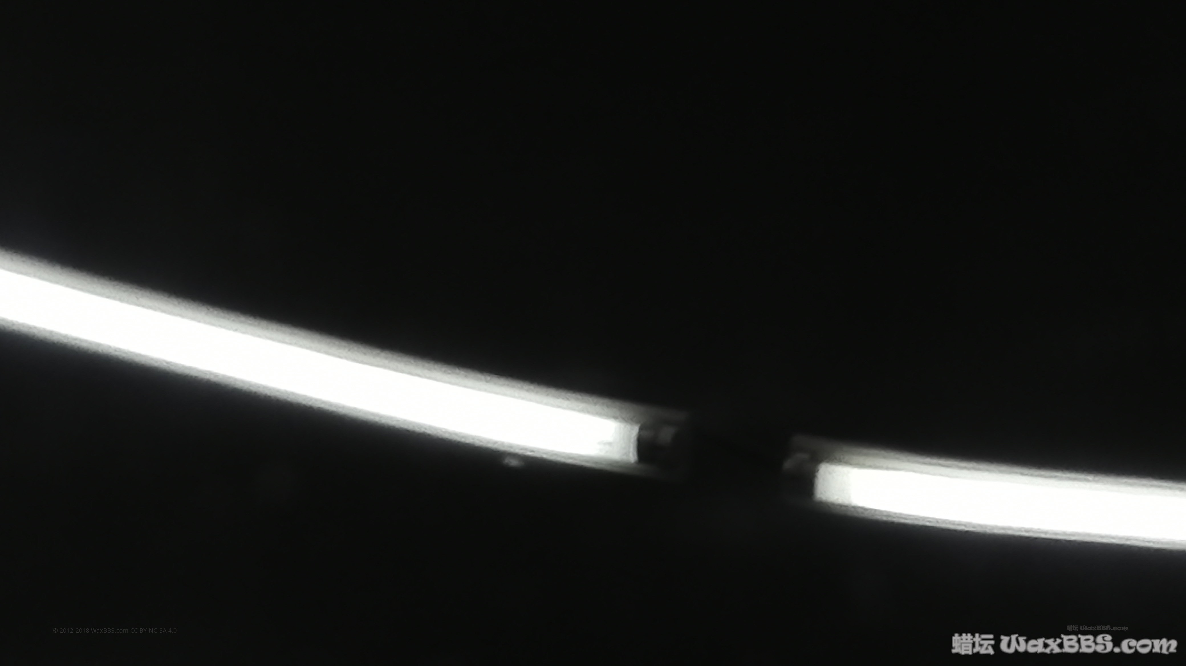

单独拍摄的灯管,那感觉真是棒棒的。由于第一次进行去橘皮联系想看看是否能更完美。便有了下文,手上只要3M77陪羊毛和本瑞N0.5配黑盘。研磨的时间已经比较久了转速控制在1600左右进行施工的
研磨挤已推开稍微一带,一块发白相对其他部位相比。清漆没了,色漆看起来皱皱的不过之前的灯管已经无橘皮SO应该可以确定是清漆的橘皮了。
