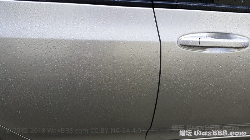

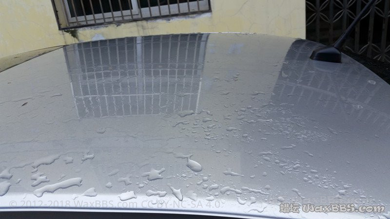

上个星期五用CG的柑橘洗车液两桶水洗车后,又用P21S的漆面清洁剂清洁完了车身,然后上品尼高黑标钻石封体,15分钟后下封体,随后立刻开到地下车库去固化,到了第二天,星期六下午,又到地下车库叠加了一层品尼高黑标钻石封体。不知是车库比较干净,还是这封体本来就不招灰,车子停到里面一天多,基本上用手都摸不到什么灰。然后星期天下午开始下雨。星期天下完雨后水珠很漂亮。
由于要用车,地下车库开门迟,关门早,所以星期天下午用完车后就一直放在室外,工作的地方车子也一直放在室外。这个星期一,星期二又是连着两天的雨,一天到晚就没停过,气温几乎到了0度,星期二晚上还下了雪粒的,不过时间不长,好像就持续了半 个小时的样子。今天好不容易等到天晴,出太阳了,就用清水冲了下车身,然后发现水珠都塌下去了,车顶几乎没有水珠了。
先前入手了论坛商场Carpro的reload,上个月,连续不停下了两个星期,车完全露天淋了两个星期后,车身出现大面积亲水。不晓得是自己没有喷好,还是reload的持久性就这样。品尼高黑标钻石封体号称单层能撑三个月的,我堆了两层,三天的冬雨就几乎毁了这封体,老实说我很失望,是冬雨太可怕,还是封体不行?求大神指导!

造成车体亲水不是因为封体失效,而是封体表面脏了。你下次把车洗干净,等车体晾干你再试试看泼水性就明白了。

如果你的程序没有问题,包括漆面清洁,封体的上下时间,固化时间,这些都没有问题。那就是表面脏了,洗干净泼水性就回来了。只不过一次小小的实践,就没了心情,看来你不适合玩这个。

你还是对封体缺乏认知,你觉得封体有多厚?不管你上的多厚,实际上只有几个微米的厚度附着在漆面上,其他的都被擦掉了。
有时候灰尘或者其他油膜都可能导致亲水,并不一定是失效

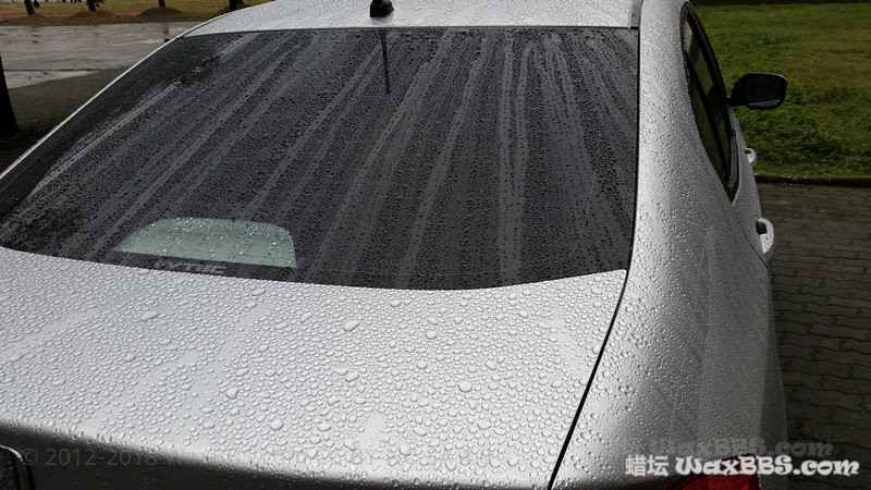

10号左右打了一层阿达姆斯的爱国者,当然下面有一层3.0
22日顶着雨开去单位,23日下雨,24日下雪,24日晚上开回家,车顶的水珠很不错,侧面很差,因为侧面22日开车甩的很脏,
封体没那么不堪,品尼高的封体一小时就固化了,没必要等第二天叠加
就算你第二天叠加,叠加时洗车了吗,要是没洗,第二层完全是白打
还有将车洗干净再看水珠子吧
提两点小建议,封体下完有条件的,原地不动等固化,
第二,这种固化期短的,真想叠加,在固化前叠加,目的只是为了更匀称,真固化完了,就别叠封体了,直接上蜡吧
