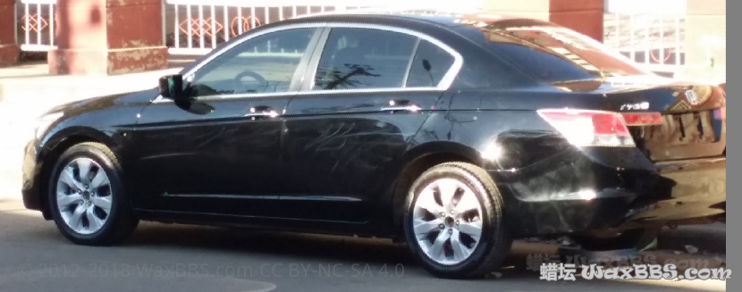

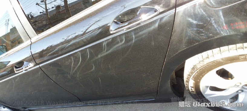

如题, 旋转抛光机+3M 73+羊毛盘 然后 换还原盘+3M 96 出来效果如图 求大神帮吗解决下 着在太阳底下看全是纹(见光死) 不在阳光底下看 没问题!!!!!!!!!
282171314 洗车水桶 2014-11-15 23 0 0 2015-12-06 #1 如题, 旋转抛光机+3M 73+羊毛盘 然后 换还原盘+3M 96 出来效果如图 求大神帮吗解决下 着在太阳底下看全是纹(见光死) 不在阳光底下看 没问题!!!!!!!!!
282171314 洗车水桶 2014-11-15 23 0 0 2015-12-08 #5 作者: 车样年华汽车精细护理: 这抛光的效果。。。。你还是买个震抛机吧 点击展开... 推荐下振抛机 美光的可以吗? 不900多
永恒的心 砂石过滤网 2014-10-02 1,473 28 85 38 浙江 我的身份 DIY汽美爱好者 2015-12-08 #6 作者: 282171314: 推荐下振抛机 美光的可以吗? 不900多 点击展开... 要实惠就porter dual action,预算够就flex 3401
K Kuma Zhang 洗车水桶 2015-11-07 85 0 0 29 Vancouver, BC, Canada 我的身份 DIY汽美爱好者 2015-12-12 #10 会不会是抛光前处理没到位?脏污的东西再次划伤车子
耍棍的兔子 洗车水桶 2015-12-10 44 0 0 38 重庆市九龙坡区西彭 我的身份 DIY汽美爱好者 2015-12-12 #11 你用的 DA 还是 RO 抛的? 研磨了 没抛光 ? 镜面处理呢??
282171314 洗车水桶 2014-11-15 23 0 0 2015-12-20 #12 作者: 耍棍的兔子: 你用的 DA 还是 RO 抛的? 研磨了 没抛光 ? 镜面处理呢?? 点击展开... 经过这短时间的爬文 我知道问题在那了 用的RO 用DA 就可以解决这问题了 谢谢大家
ujm 洗车手套 2014-12-06 169 5 5 2016-02-21 #17 這令我想到過年在路邊見到兩台德國賓士的狀況一樣... (一看就是過年做了汽美整理) 有些汽美店家的專業還真是令人汗顏...
Tianye0425 洗车水桶 2016-05-02 18 0 0 38 中国、辽宁、沈阳 我的身份 DIY汽美爱好者 2016-05-03 #20 我记得明仔的帖子里面说过,新手抛光,不要用RO要用DA的震抛,虽然慢,但是安全,还有尽量不要用羊毛抛光盘,因为不好掌握力度,再有就是角度不对散热不好。
