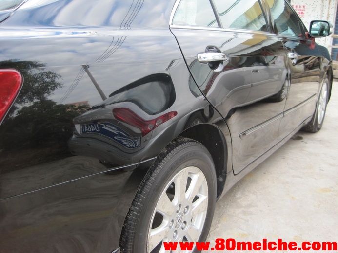

两者单独使用的时候下蜡都比较轻松,混合之后同样不变。但蜡影问题有所改善。亮度非常OK。

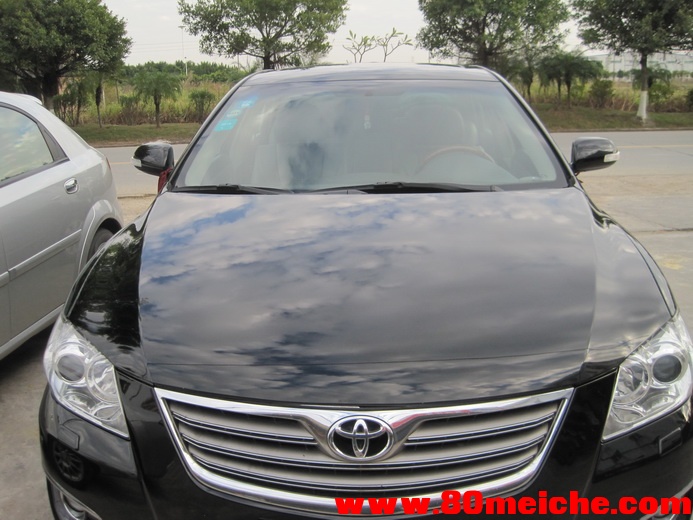

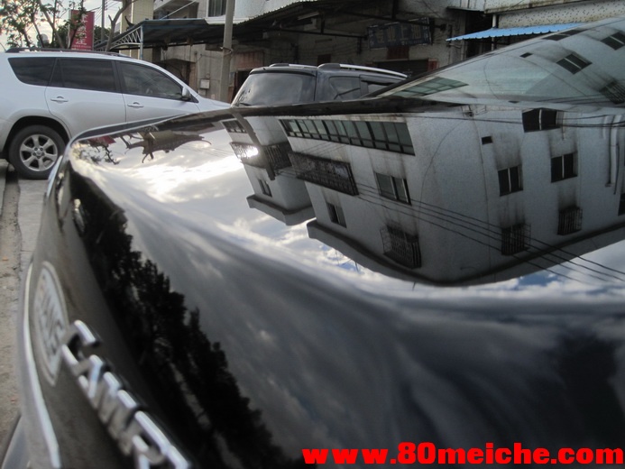

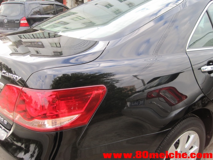

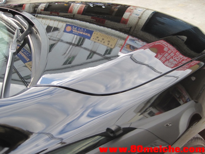

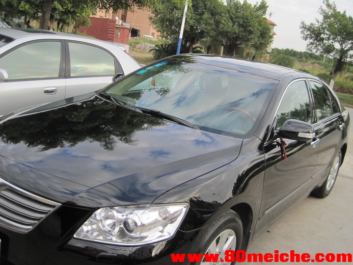

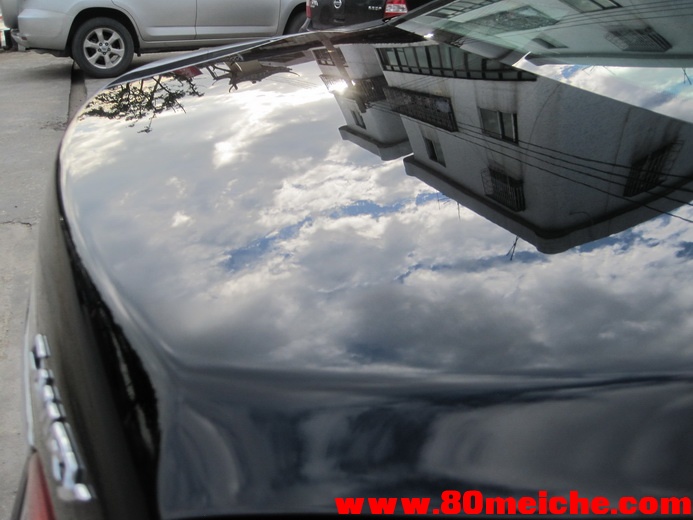

下面看完成的效果图片
