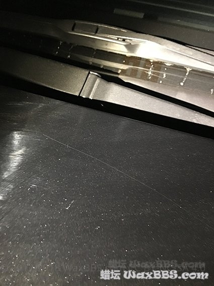

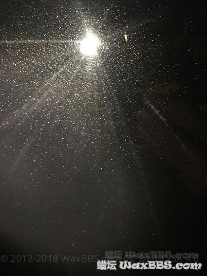

补上几张漆面状况图,手机拍摄:

第一个问题,DA机比较难去深的划痕,第二个,镀膜后不需要再堆叠DGPS了,只需要日常洗车加以Reload维护即可。

谢谢frank大的回复,第一次抛光,对划痕程度没什么经验,什么研磨剂+棉盘的组合能去除怎样的划痕,只有靠以后的实践慢慢摸索了。

不谢啊,可以先玩玩DA也是不错的选择,毕竟非常安全,不太会造成悲剧。

非常感谢您的指教!因为受上班时间、场地、天气影响,暂时还没有开撸。根据车身的划痕程度很轻微,初步想法只使用湖国的橘黄和黑色海绵盘上DA试试。抛光从零蛋开始,光有脑子里的东西无实际操作,真是让我忐忑,迈出这第一步有了信心,我很想去试试水砂、RO、DA镜面。
