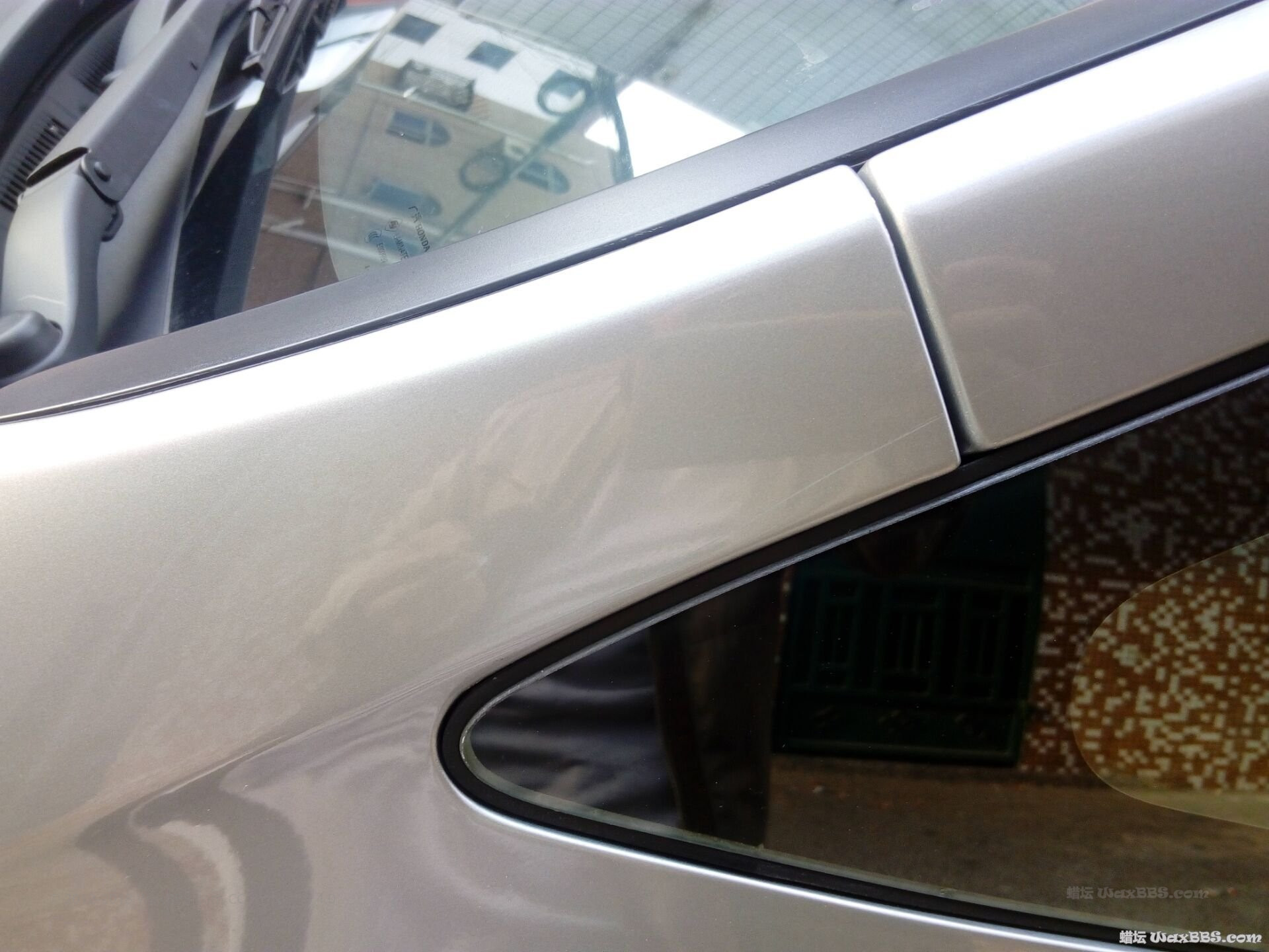

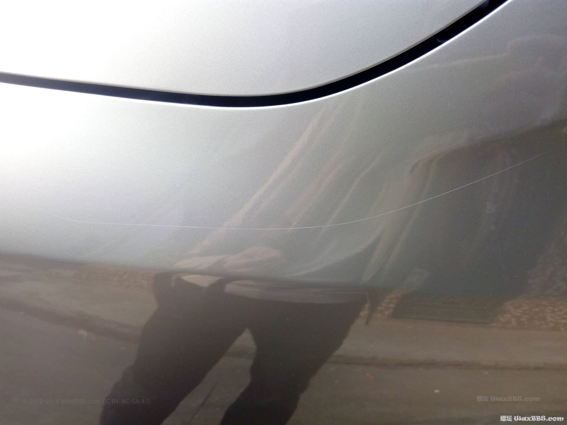

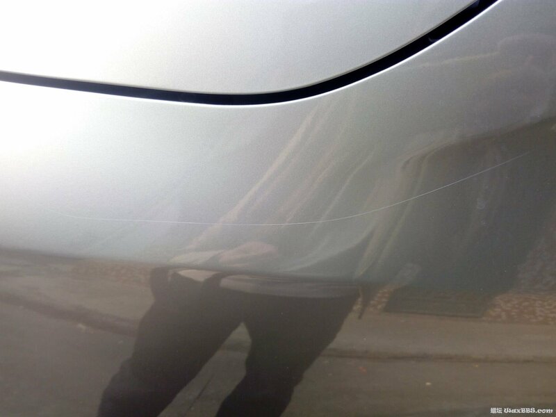

说多都是泪啊!昨天下午开车去龙岗新力达做保养。吩咐了N次师傅千万别开车去洗,过程为防止师傅忘记了我全程在场看着,保养完时我对师傅说把车放在外面行了,然后我回到服务大堂结账。等结账完时竟发现车已经洗完了,当时那种心情真是无语到极点,要知道4S店那台滚转洗车机洗车和抛光无异,愤怒之余赶紧检查车漆,果然惨遭毒手。一年多的心血啊!看着那几条猫抓,淋水也丝毫不见减,完了。

目测这一条非常可以抛掉,至少可以淡化很多很多,注意只是目测。

教你一个简单的方法,有指甲没?稍微长一点儿指甲,你去小心地抠一抠划痕,能抠住,基本划透清漆了,抠不住,大概率能抛掉。

能扣着,暂时不打算弄它了
