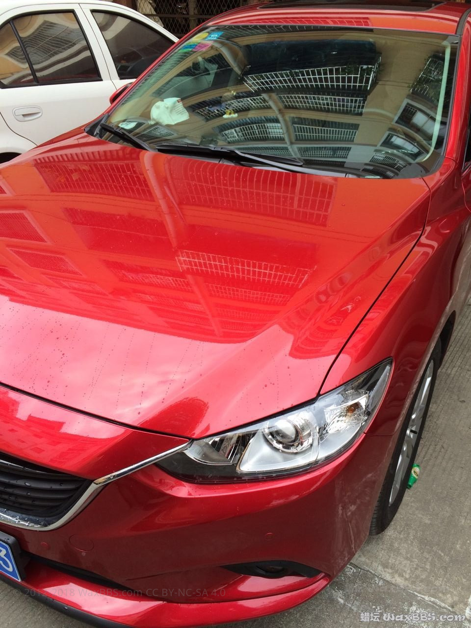

DIY作业 今天刚注册蜡坛,来一发自己清洗发动机舱过程。
zsc236099230
2016-01-18
广西南宁
前段时间就对撸车感兴趣,可是没有条件和施工环境。
无奈就一直潜水默默的学习爬文。

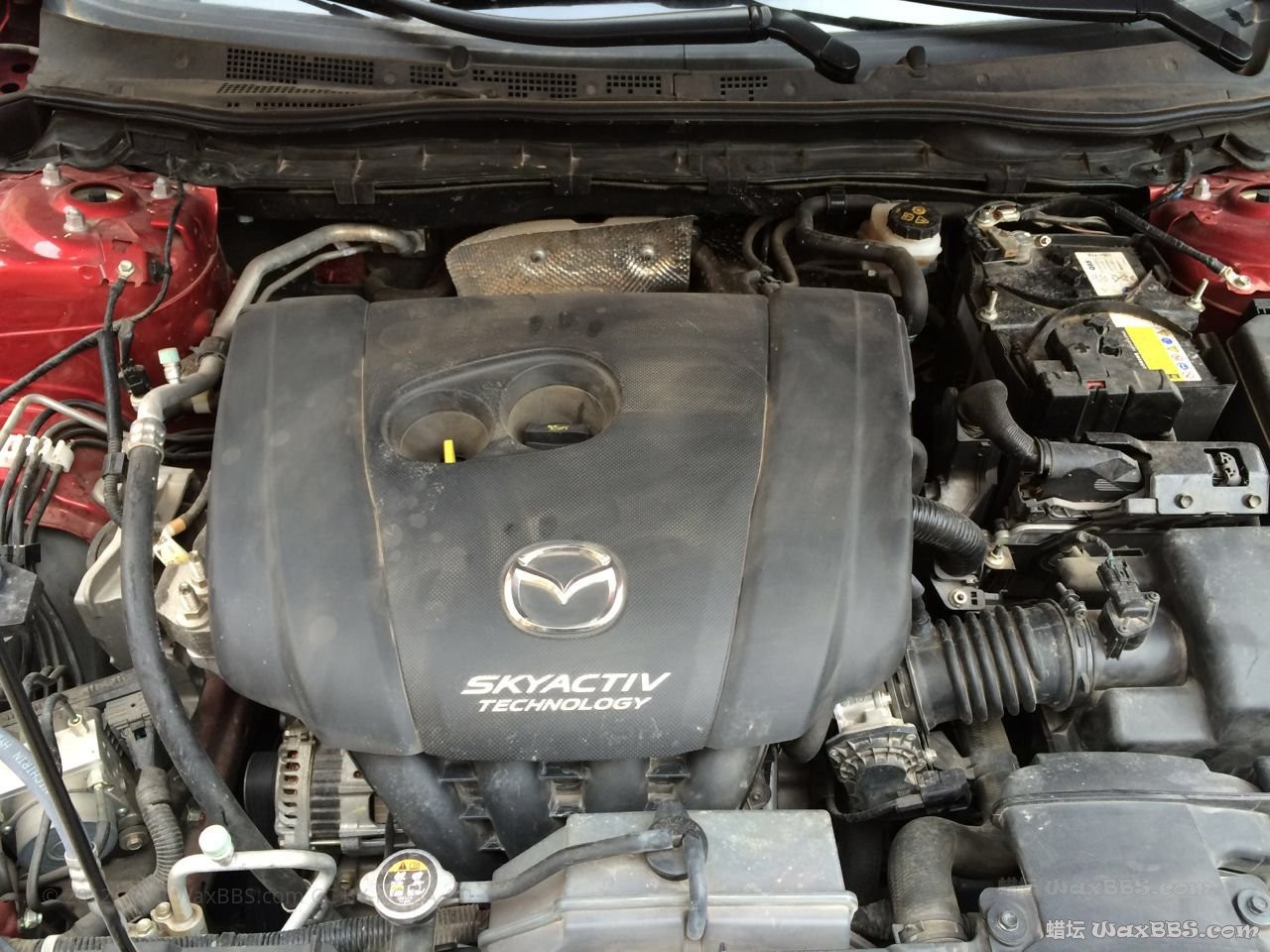

这几天发现车里进老鼠了,然后周末自己清洗了一下发动机舱。

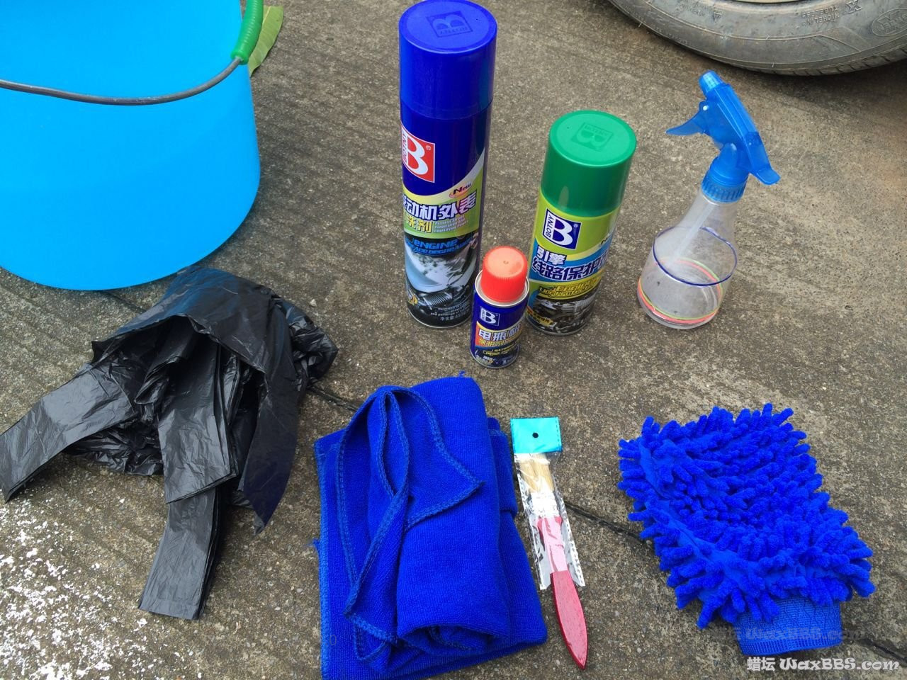

新手准备了一下工具,不是很专业。。。X宝买的。

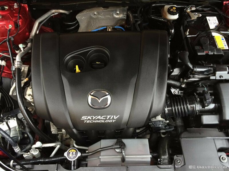

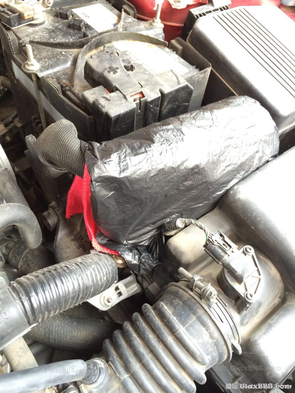

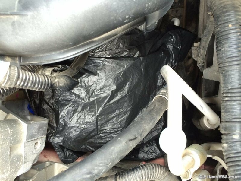

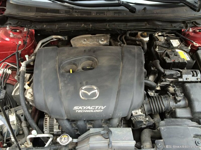

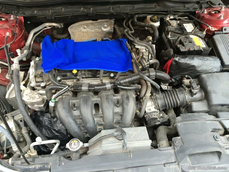

第一步先把发动机盖拆下来,然后就是给保险盒、点火线圈、发电机和ECU行车电脑做防水处理(用塑料布遮盖)。

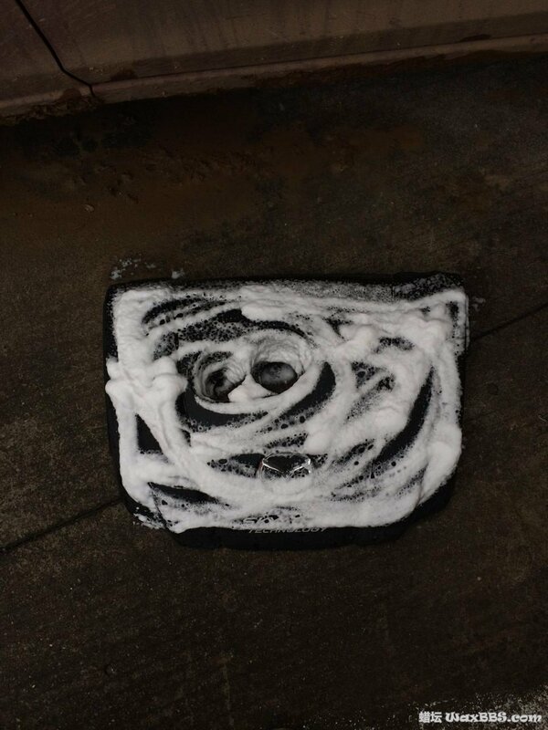

第二步就直接喷清洗剂用刷子和布檫,清洁完在用喷壶喷水洗一洗。然后再用干的毛巾查干。(自己弄的,过程手湿没拍)
第三步启动发动机,热车。蒸发掉发动机舱里的水。
第四步就喷线束保护剂和电瓶桩头保护剂。

真的很不错啊,赞一个你的精神,自己学习然后自己动手,再与大家分享成果!
franklee628
Adventure never ends.
2012-08-24
398
57
305
不过仔细看了一下,保护剂上的似乎可以再均匀一些,就更加漂亮了。
