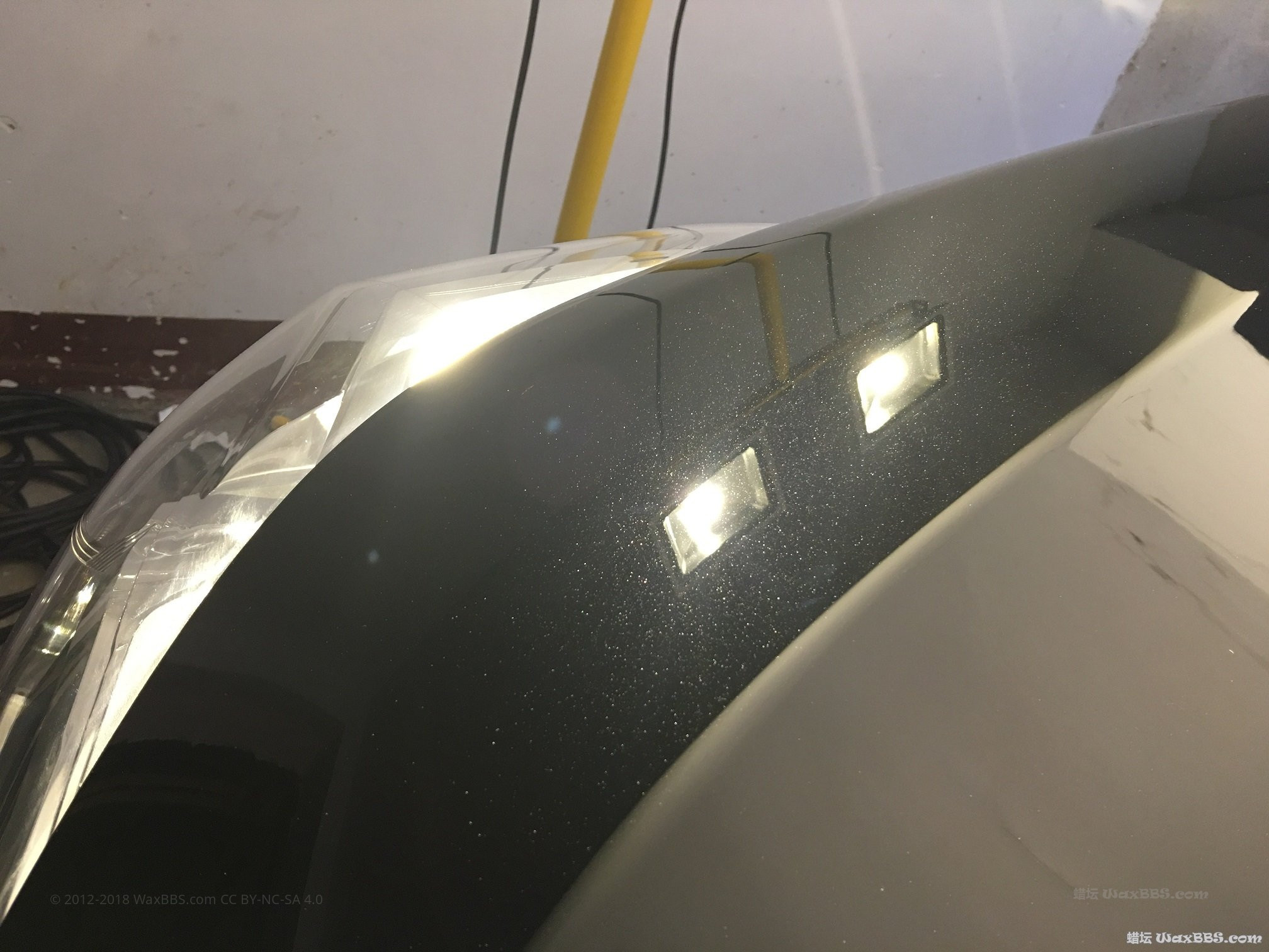

110预洗、细节、两桶水、祛柏油、铁粉、走泥、擦干、吹干(9点-10点40撸完);
60WLED双头灯照明,7424XP2档+湖国橙盘推开FG400,走弓字来回3遍,5档跑2遍,50×50一块块施工后TI检查。
两后门橘皮严重,也尝试了一下手砂。2000#泡水软化20分钟,漆面喷水润滑,我砂砂砂~~~~FG400+橙盘我磨磨磨~~~~
除开吃饭,上午11点抛到晚上11点,罩上一次性车衣明天继续(竟然没有丝毫的累?!)。
第二天7点我就跑下楼打开车衣继续全车SF4000+湖国黑盘+7424XP5档跑一遍,TI检查脱脂。
弄完又到了11点,抽根烟前前后后视察一遍,
十几年原厂漆面终于焕发新颜,呵呵 ,那个欢喜~~~~~

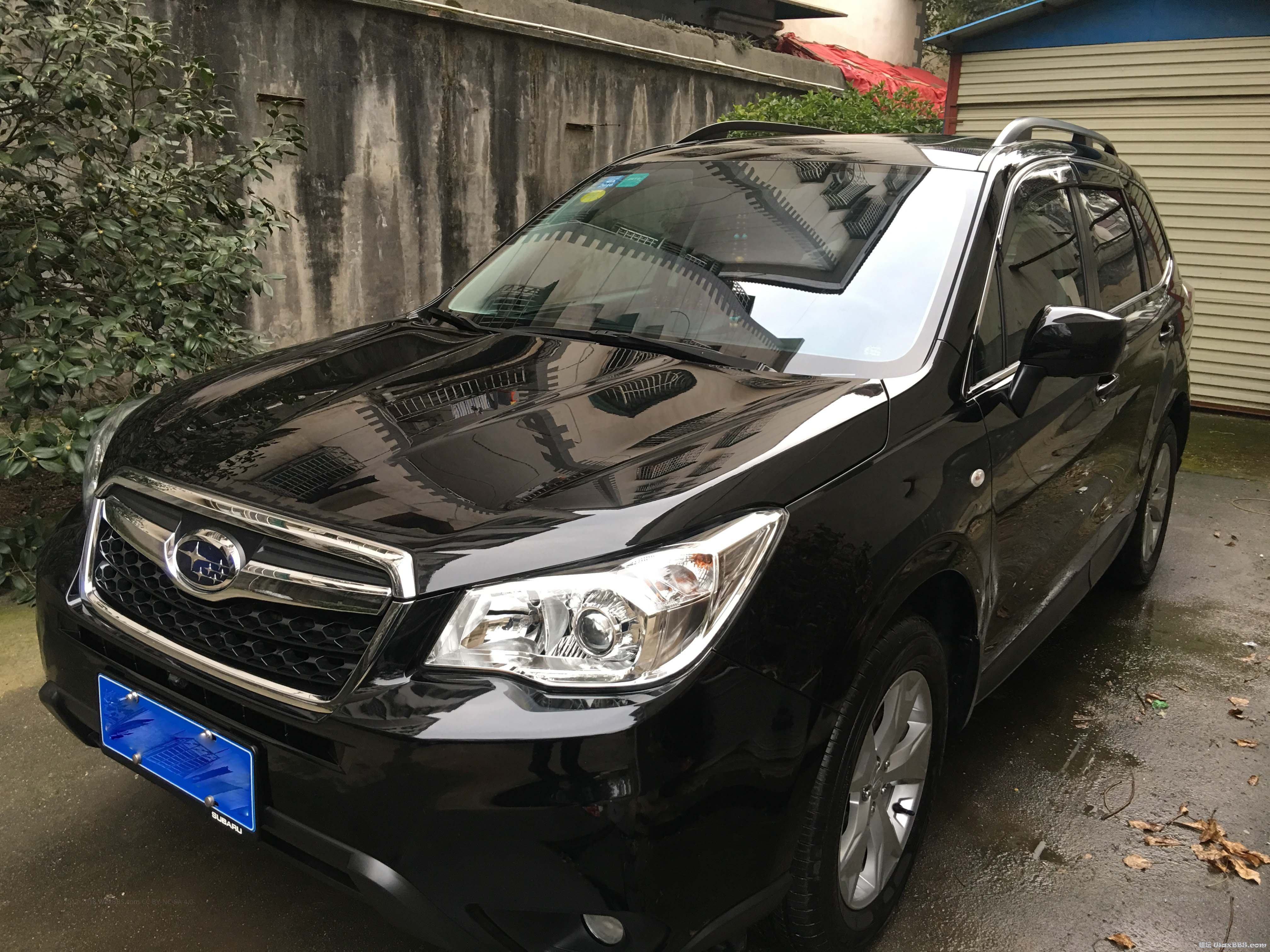

划痕和漆面问题比小飞好很多,平常也疼爱有加,为了镀膜还是按大撸流程洗了车,3点左右开始研磨抛光。
有了小飞抛光的经验,小森下来轻松很多。但没有膜厚仪,小森上没敢水砂。单块弓字3遍,高速1遍,SF4000+黑盘高速2遍,全车搞完又到了11点。
第二天,累到起床困难,急着看看小飞DGPS3.0的效果,还是坚持着下了楼。
哎哟 ,我的腰,两台车真的吃不消。
哎~~~~封体叠476S结束吧!
