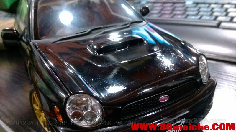

我有收集1/18的模型车,有些年代较久远的漆面都起疹子了,不晓得有没简单的方法&步骤可以处理呢?谢谢!!
我是明仔 Auto Detailer 管理成员 2012-03-28 47 423 1,005 37 2013-01-15 #4 这已经没救了……水砂肯定不行的!这是不良漆。这问题是从漆的内部引起的,而不是外界的腐蚀或者污染物。就像喷清漆的时候,你的色漆上有一只蚊子,喷完清漆后,蚊子在清漆下面一样,你怎么水砂打磨都没用。因为你要把这只蚊子清理掉,必须把这个位置的清漆全部磨掉,所以研磨抛光不是万能的。 算了吧!整个模型分区打磨然后重喷。我玩的高达模型倒是没这问题。我有黑强袭、神高达,还有自由强袭。没有一台的漆出过问题。我用田宫的水性漆,按标准用法去喷。 不过现在已经不玩了,都已经是当爹的人了
