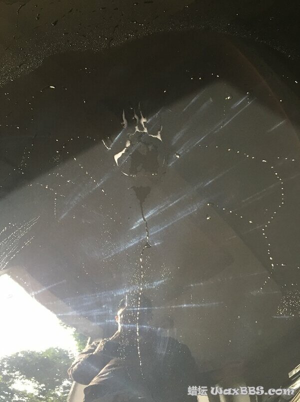

a87215411
2015-11-29
61
广州
这图我早前发过贴,暂排除机器、手法、毛巾、洁净度问题,让LZ你是怎样解决以下的炫纹?我是M105+M205后出现的,是不是M105渐进式磨的时间不够?还是M205不够力去除?曼泽纳1000-4000刚到门口~~
    72.3 KB · 浏览: 747
