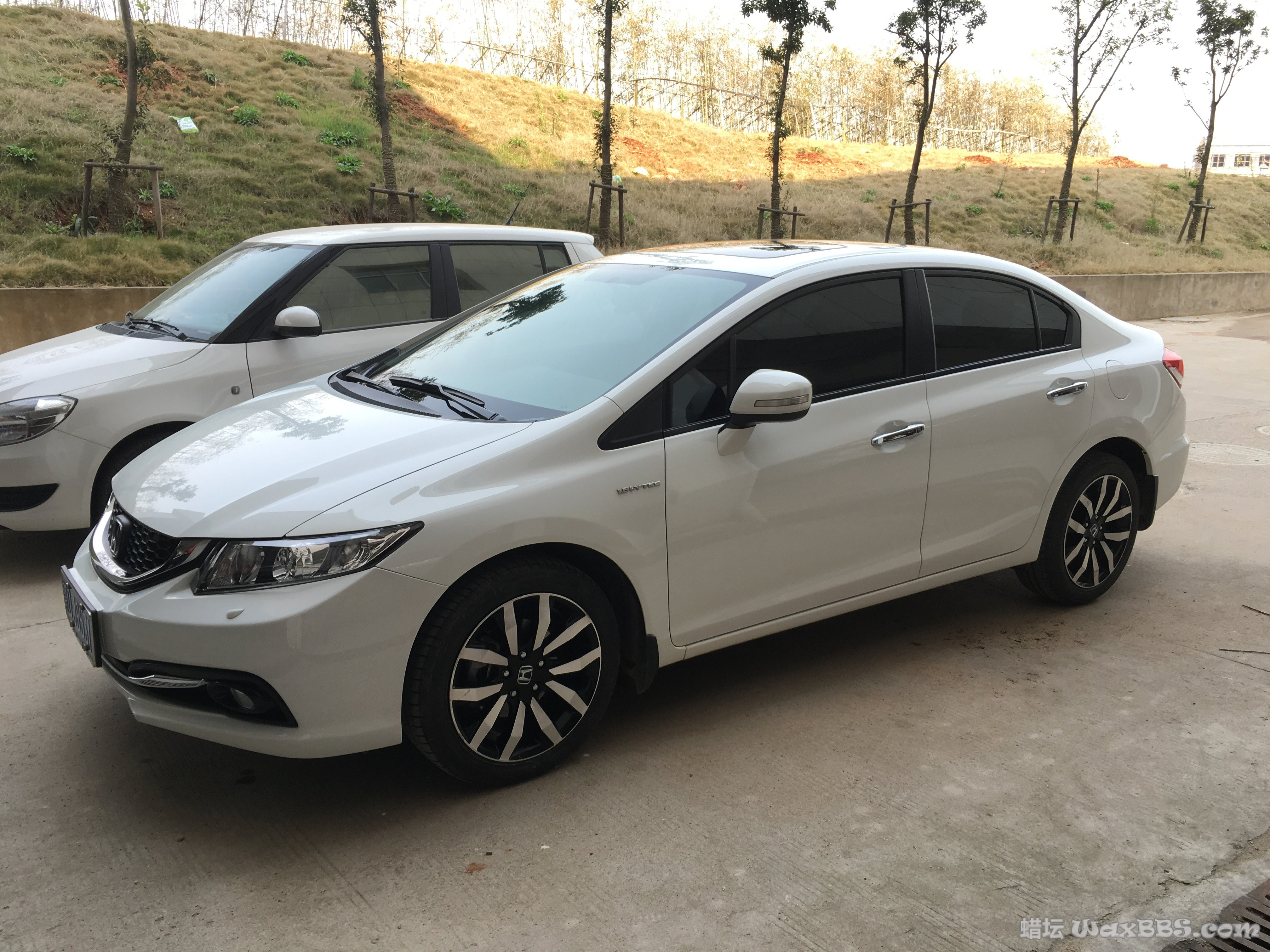

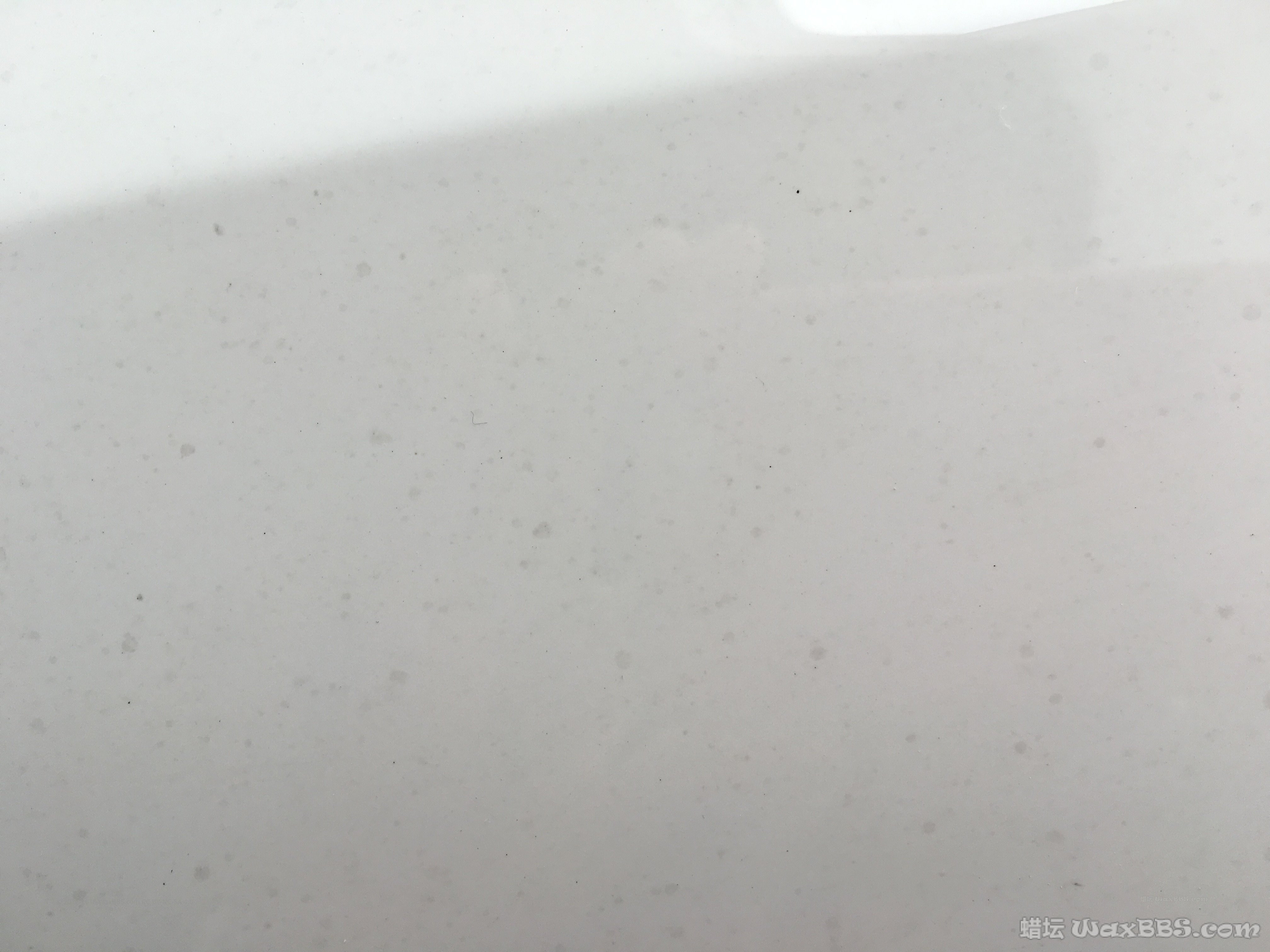

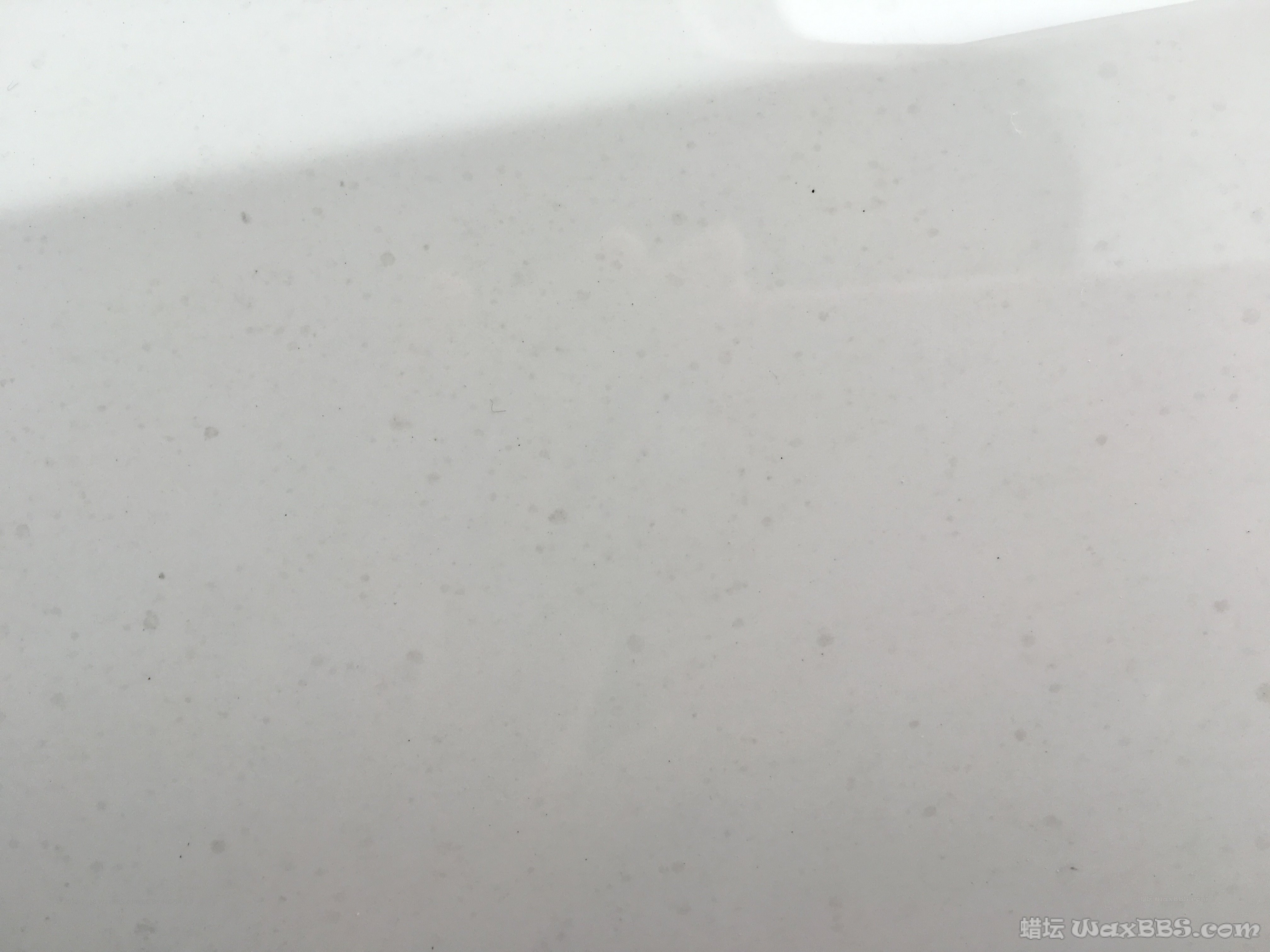

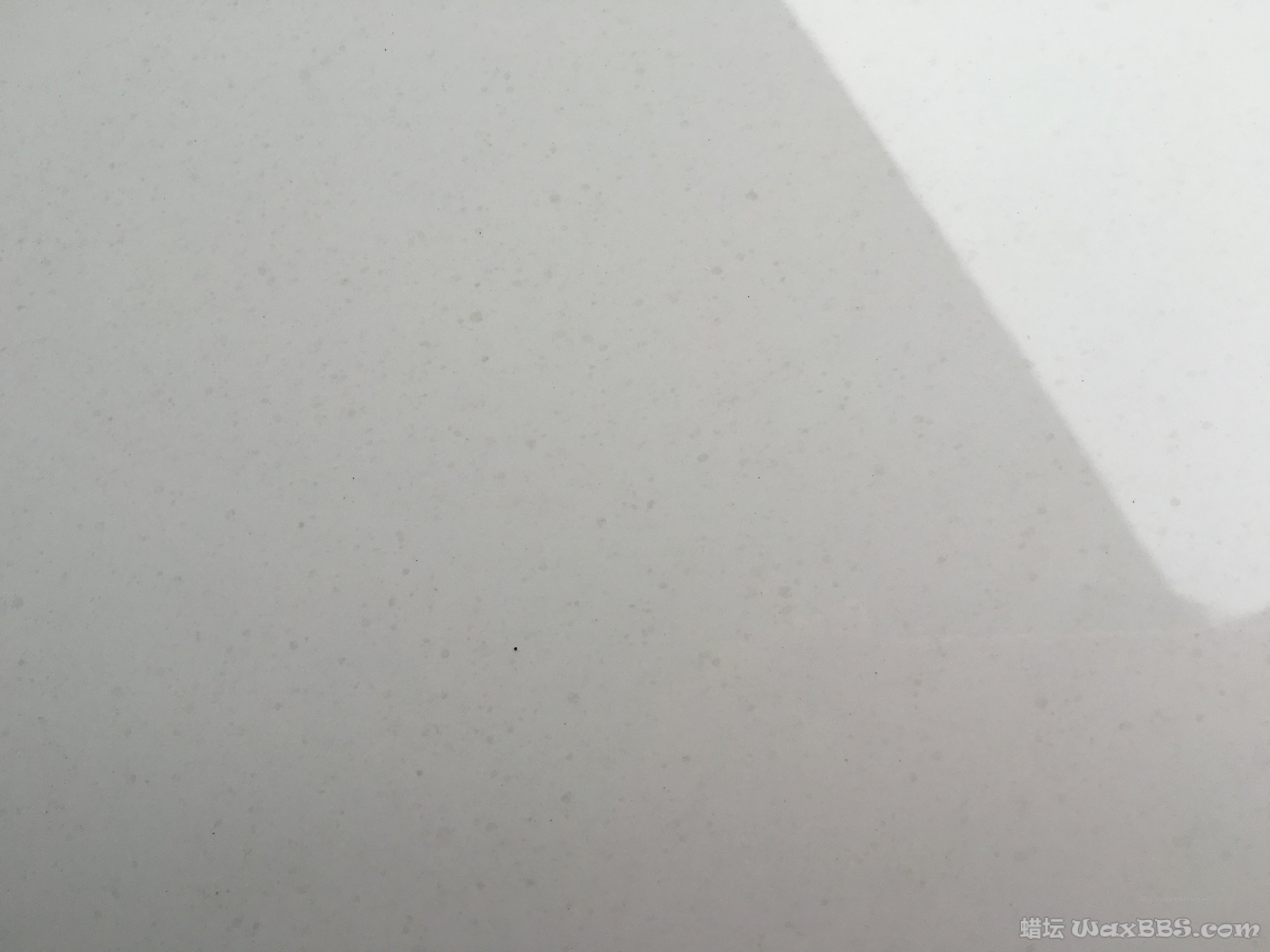

大家好,明哥好,我逛蜡坛有很长时间了,一直是自己撸车,也很爱车。最近有一个问题非常困扰。我的车是白色的,一直以来都有在车漆上发现黑色的点点,是全车都有,洗不掉,走泥也走不掉,柏油剂也没用,但是,能用手指甲扣掉,但是不现实,因为面积大,而且效率低。我用美光G17216能够去除,而且有效,但是过几天又有了,所以我猜测,应该是暂时被遮盖了,从头到尾都没有真正的被去除。我不知道这些小黑点是什么,所以第一次注册发帖来问问,实在是不明白,也很困惑。我对撸车真的非常喜欢,还请赐教。

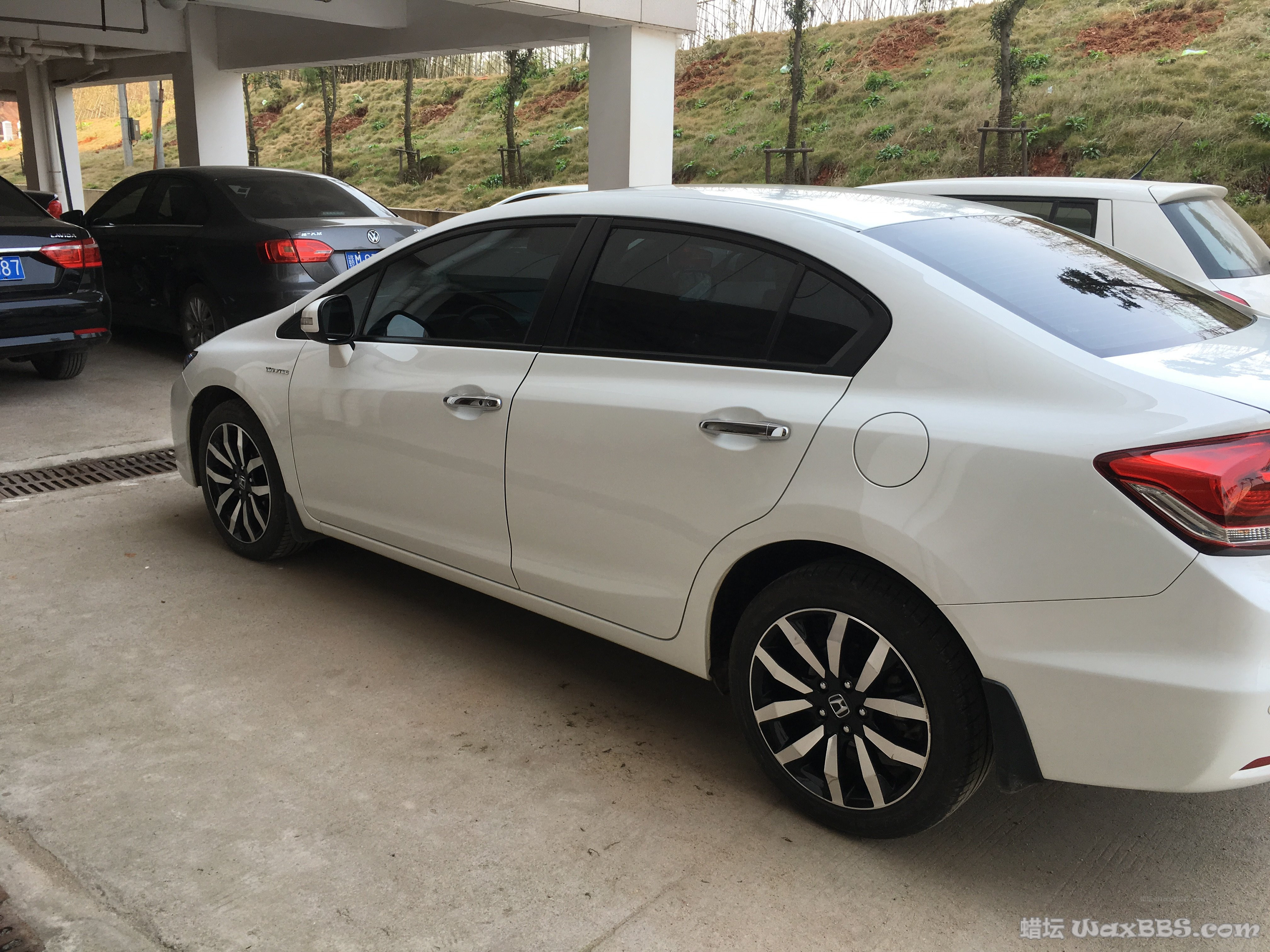

照片我上传了,细节图是车漆上的黑点,车子图片是我大保健后自己照的(当然是用G17216遮盖了之后还打了蜡之后的效果)。

同样是白车,也有这样的东西,上次做镀晶时让店家抛光给去掉了。我的这些小黑点感觉不在漆的表面,所以走泥或者像你说的用指甲抠,都没有办法去除,只能抛光了。
楼主是不是姑娘先不管,我是被召唤过来的。就解答下这个问题吧~首先,美光G17216并不是一款保护性质为主的蜡,称它是蜡也是十分勉强的,因为它是手工研磨剂,当然机器也可以用它来干。你用完后,其实它是真的去除了,但油漆是有毛孔的,你清洁完,毛孔是干净的,疏通的,但是没有合适的,足够稳定的材料去填充这些毛孔,一旦遇到粉尘,潮湿(包括下雨)环境下就会把那些路上飘到车漆上的粉尘液态化,就像咖啡粉颗粒无法穿透雨伞一样,但开水融掉咖啡粉后的咖啡液是可以进入雨伞的织布的。道理就是这样。 所以当你用完美光G17216之后,你还需要一款合适的纯粹保护性质的产品,漆面毛孔才得以填充。污垢才不会渗进那些调皮可爱的小毛孔。祝你撸车愉快

能提醒下需要书面保护性质的产品吗?如果能直接告诉我是什么牌子哪款产品就更好了。我有用柯林915和柯林476s,但都没有用,洗了一两次车后就恢复原形了,实在无解。

能提醒下需要什么保护性质的产品吗?如果能直接告诉我是什么牌子哪款产品就更好了。我有用柯林915和柯林476s,但都没有用,洗了一两次车后就又恢复原形了,实在无解,十分苦恼。

如果保护品衰退极快,可以考虑施工手法是否有问题,施工前的准备工作是否做好,以及环境是否太恶劣了。

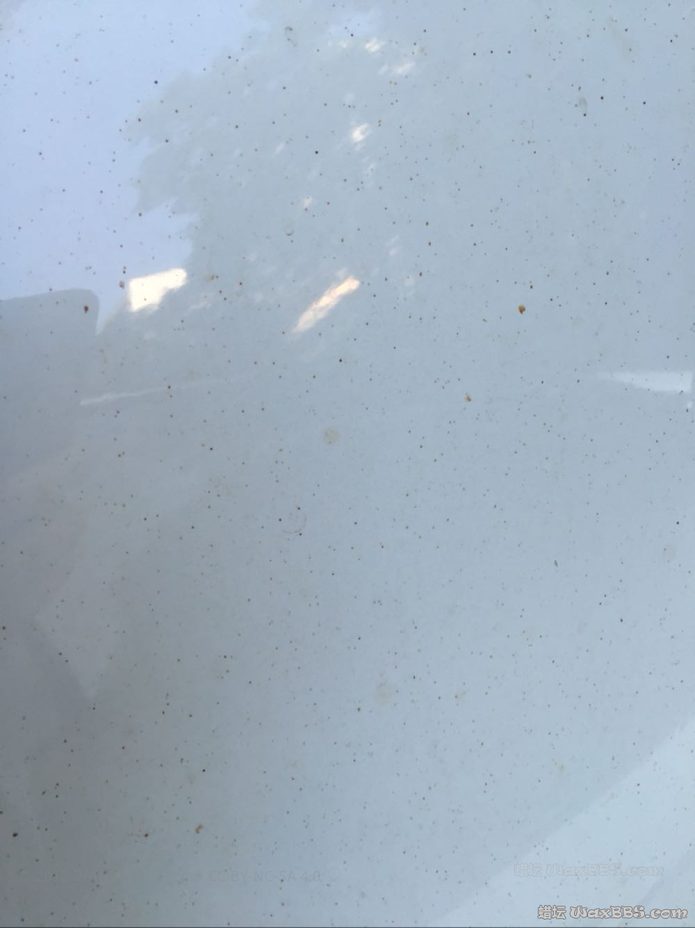

LZ,这个是我旁边的白车,停了一个月的情况·,你看类似吗,我也是白车,苦恼中
停在树下,没有其他污染源
