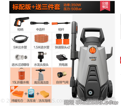

请问洗车机好坏是看那些参数的,为什么一般220V的压力都很大,可以出水量都只有5、6升,本人因洗车条件限制,没有电源和不能接水管,原本打算上12V的车载洗车泵,但水压实在小的可怜,现在看上亿力有款用锂电池的洗车机,可以充电+自吸水,很适合我的情况,小贵799,可是问题来了,为什么25伏 350瓦出水量才不到3升,比那些12伏100瓦的车载洗车泵都能达到7升出水量,再看看他家别的型号,就算用220V电源的也就6升左右出水量,是不是这些家用的都是这么小的出水量,只是压力不同,请大家帮忙看看参数,本人对这些一无所知,所以还在犹豫到底值不值得买这款充电式的洗车机,还有一点就是这牌子的质量如何
这玩意电力有限,压力有限。玩撸车还是尽量找个有水有电的地方。
特别是自己洗往往比较仔细,这种充电的支撑不了太久,你还要老惦记着是不是没电了。

离有水有电的地方最近都50米远,实在没办法用220V的机器,主要也就用来两桶水洗车之前冲一下表面上的尘土,一般不会大橹的,最多洗个车打打蜡,主要是想知道既然压力和电压都比那些12V车载洗车泵大,为什么水流量少那么多

不是水流大就好,你看凯驰宣传都是说自己如何省水,每小时400多升即可,你要水管冲那得要多少水...目前市面上充电式洗车机很少(那种洗脚桶一样的除外).我想拉个电线板不难吧?水可以打几桶搞个推车拉过来

流量与压力是有直接关系的,压力越大,流量就越大。(伯努力方程)

一哥们在京东众筹了一台凯驰锂电洗车机,效果也不理想。压力太小,而且电池不是磷酸铁锂材料的,寿命有限,总体评估不值得!

凯驰那款太贵了,但36V电压 450W压力比我这款大三分之一,我看了视频压力和水流量对于我来说很满意,可惜高压模式下电池只能用10分钟,所以不会考虑的,亿力这款就担心电池和电机耐用如何,一个月洗三次,能用个两年我也心满意足了

我其实郁闷在为什么那些12V电压 100W压力用车载电源的洗车泵能达到每分钟6升水,所而我这款24V 350W的只有2.8升这么小

你会发现直接用水管冲,水流量很大,压力却不怎么大,好的洗车机往往压力够大,而且还省水。
国产一些机子亦是如此,压力一般般,水流量倒是蛮大的,路边洗车店就喜欢这种,成本低,水量大洗起来速度快,像karcher这种进口货水流量不大洗起来不够高效
