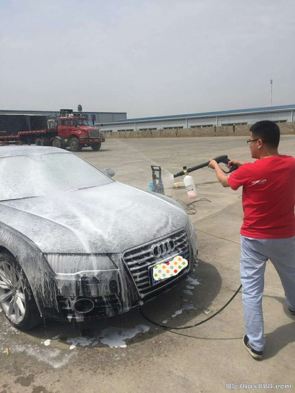

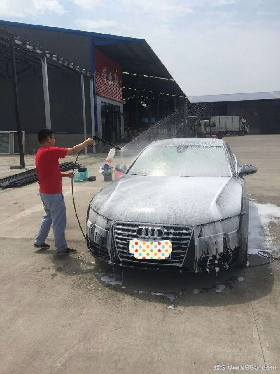

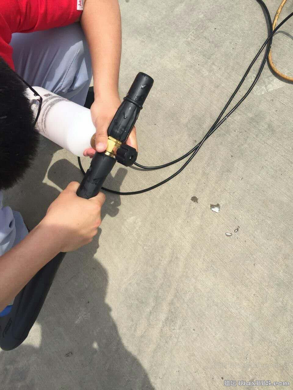

最近一直计划今天撸车,但是早上起来先是单位有些杂事,孩子又有拉肚子,于是心里很忐忑的去撸车了。到我大哥的公司,撸车环境还是非常不错的,水,电,空间都具备,开始准备第一步预洗。台州壶不应该打出的泡沫是这样啊,太稀了,后来调到最大泡沫细腻了点。
虽然泡沫细腻了点,但是流挂不好,用细节刷没刷两分钟就都流没了。

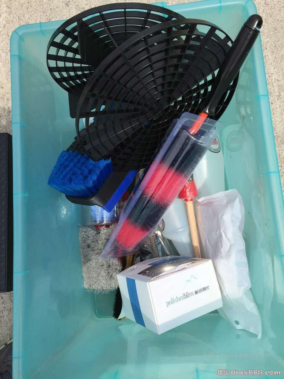

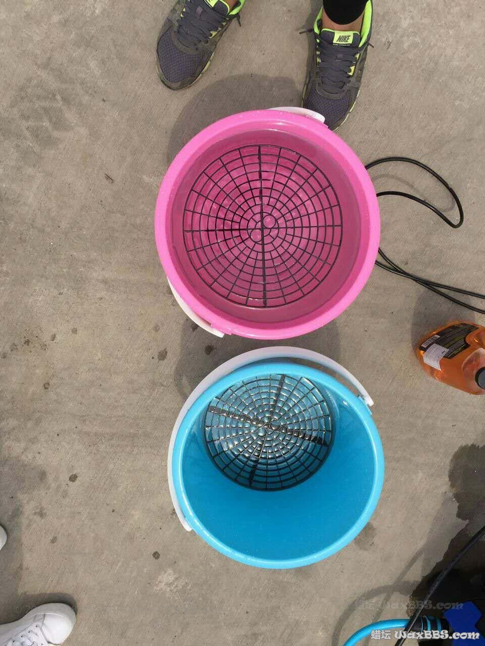

预洗完进入两桶洗车,把滤网放进桶里接水,悲剧了,滤网浮起来了,桶买大了,我是应该买个桶底比滤网直径小的吗,这样滤网能卡住在桶底?
发图顺序不对,图片到底怎么上传啊?

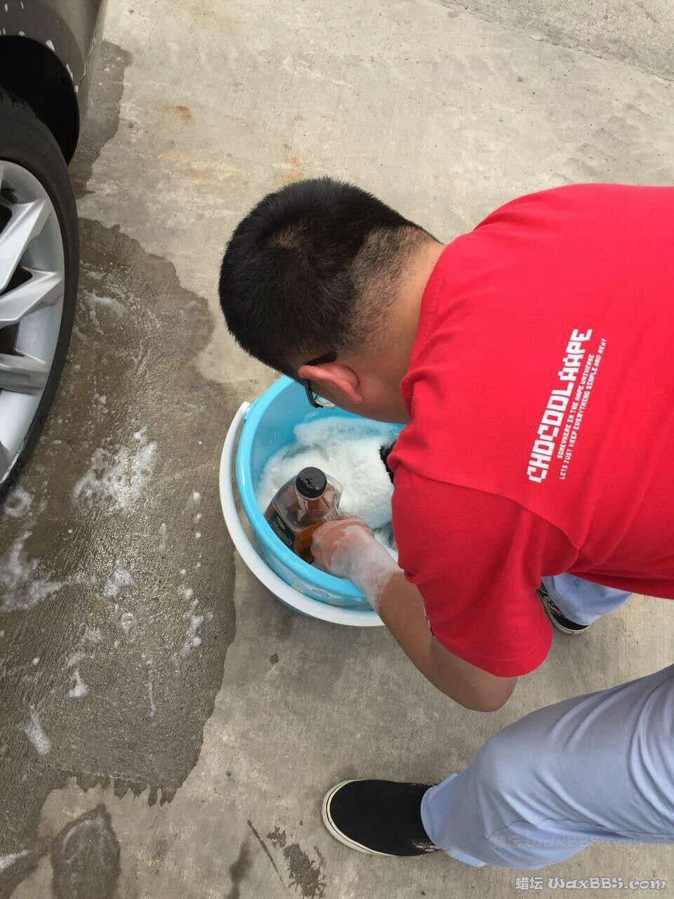

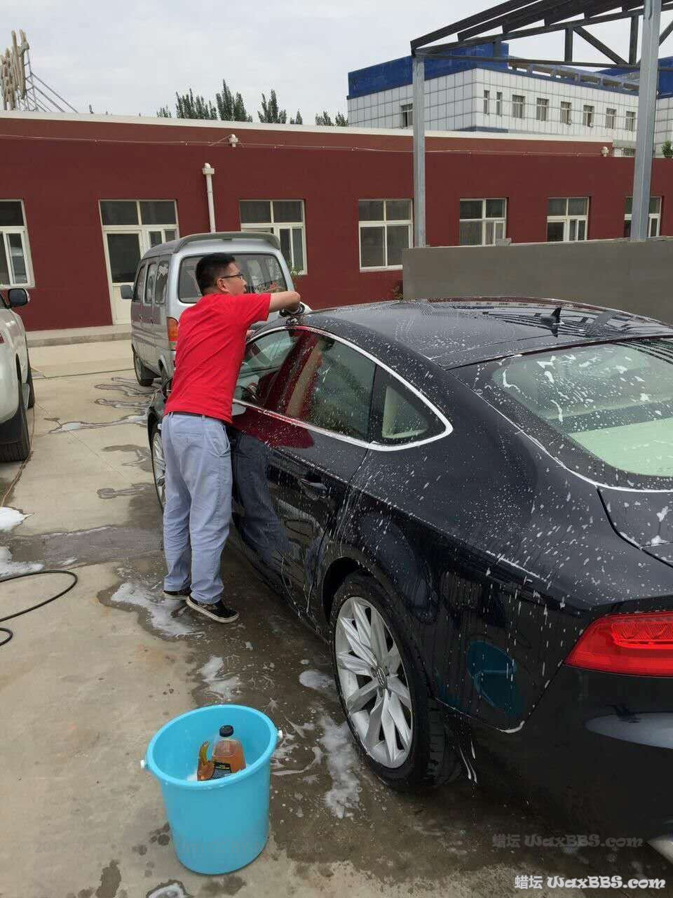

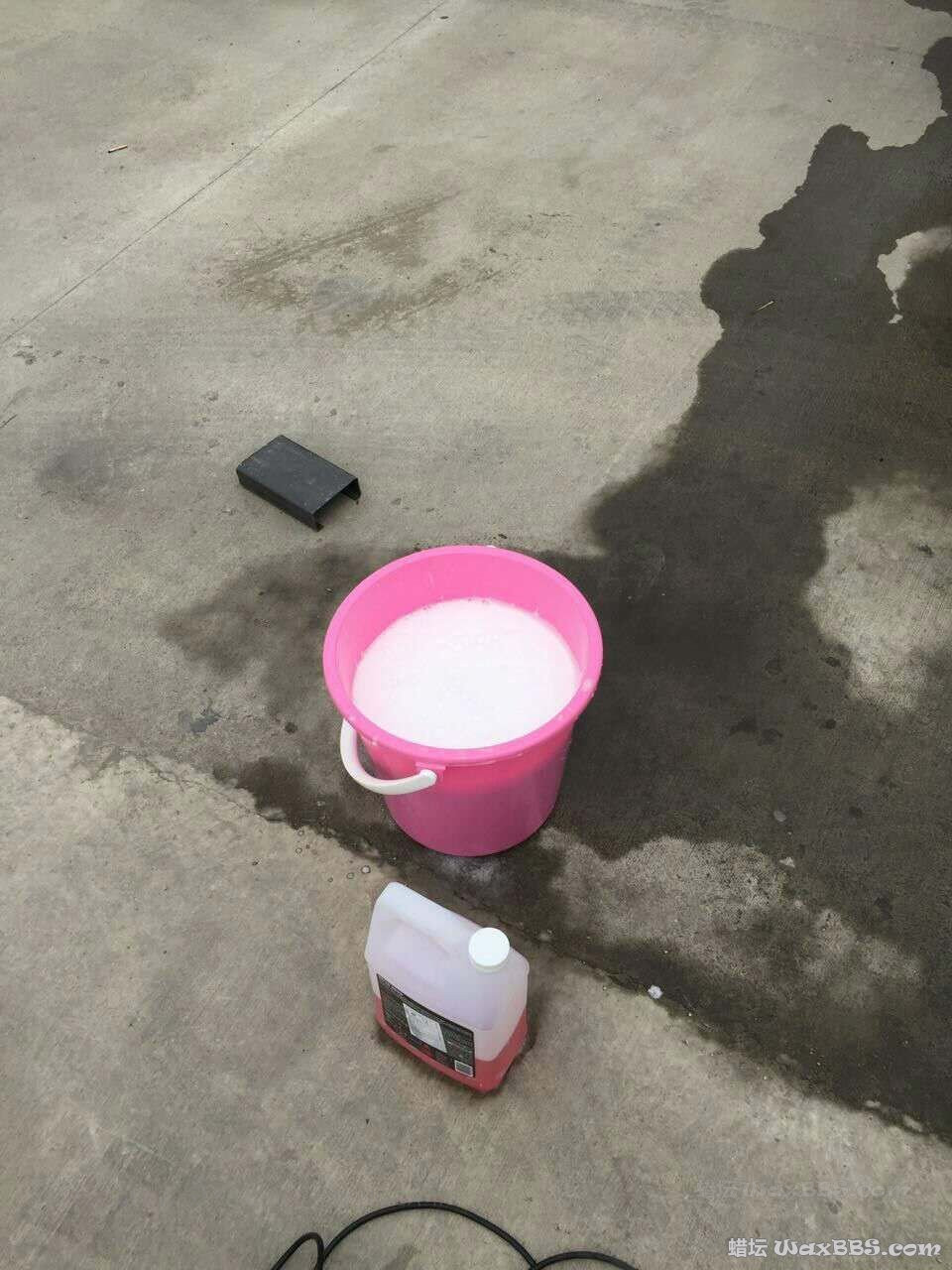

这时没办法,只有用金装把滤网压住了,还有个问题,粉色桶是清水桶,用美光手套擦几块钣金后发现清水桶泡沫特别多,蓝色的稀释金装的桶里反倒没什么泡沫。

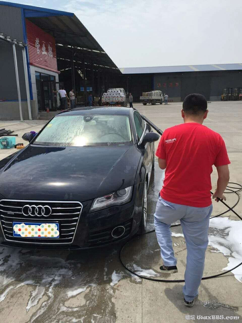

后来临时有事,简单的洗了下轮毂,KYH去铁粉不带口罩和护目镜真的不行,洗完走了一个钣金的粘土,确实光滑很多。打蜡这次完全没有时间了,下次吧。
总之,有两点需要问大家的,PA壶泡沫怎么能打好呢,D110也没少放,和水稀释后用把壶上下摇摇吗?滤网直径必须比桶底直径要大吧?这样才能卡住不至于浮上来。

不知道你兑比咋样,我是用的台州壶4:1 D110 泡沫很细腻,记得注意把调压阀调到减号

用热水兑好一点,1:3左右,把上面的开关扭到最紧,旋转前面的喷头,大概形成60度的喷射角度,你这接近120度了吧。
滤网没用过,大不了下面绑个铁块嘛。

没经验了吧,重新买桶吧,我是直接拿着滤网到外面的杂货店买桶,一家一家店,一个又一个比对才买,不仅放进去稳稳当当,容量也必须要合适才买(有的桶底部合适,但是容量太小)

我也是拿着滤网去买桶的,但是没想会浮起来,我看当时真不如马云家某格直接买全套了,还不贵,明天我只有硬着头皮去换桶了。

不会吧,你买的新格的滤网,这东西我没用过,是不是问题出在他上面,太轻了? 我不懂哦,猜的。
因为我的一个山寨68元的,另一个100元化学小子,都没有浮起来的情况,不管是家用水桶,还是化学小子专用桶

哥们是不是没调好啊,我第一次用的时候也是你这情况,调压阀要多试几次

你的滤网直径比桶底直径大吗,换句话说你滤网能直接挨到桶底吗,还是卡在桶壁上?

PA泡沫不好应该先从浓度上找原因,不应该盲目调水压或别的。
2个桶的网必须要顶到桶底,这样网才能发挥作用。网的功能有2个,一是阻止手套深到底粘到沙子,二是网下面的叶片顶到桶底,可以阻止因手套搅动产生涡流激起沙子。{:66:}

请问LZ你的台州壶是在哪个店买的?桶买大不多的话把滤网边上缠点布就可以卡住了

哥们意思我懂,但我第一次用的时候确实和楼主一样的情况,调压阀没调好,喷出的泡沫很淡,后来就把瓶子放那不动了,第二天又试了下,还是昨天的瓶子没有加洗车液也没兑水干嘛的,喷出来的泡沫很浓密,pa壶只要一点点洗车液就出来很好的效果,大部分原因是阀没调好
