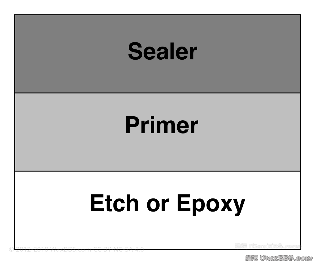

在之前的分层基础上,我们可以把底漆层(Ground Coats)按大类再分:
这其中Etch(Self Etching)和Epoxy用来替代原电泳层(E-Coat),Primer还可以分出来Primer-Surfacer,Sealer还可以分出来Primer-Sealer。

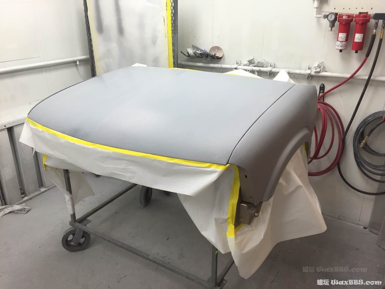

这是喷完primer-surfacer之后的样子:
这是喷完sealer之后的样子(明显光滑许多):

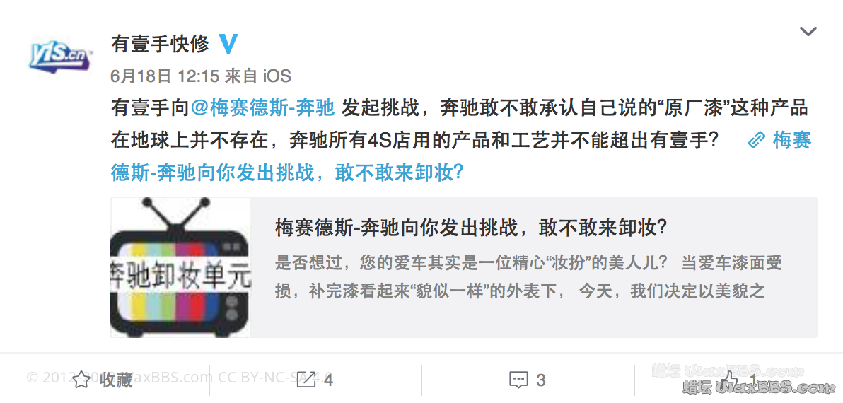

手头正好看见奔驰在宣传它们的“五层喷涂”系统,先不管内容如何,最起码算是对我上面这些中文中不断夹杂的英文进行了本地化翻译:
Etch Primer?Epoxy Primer?
Excuse me?是说Primer吗? 除了Etch和Epoxy所有涂层都有气孔啊!
WTF?我确定这个是Sealer,可是啥时候成了防护王牌?
正常业内的标准流程,也能被拿来吹成美颜术,我也不是吹我也不是黑,最起码有壹手就在挑战你呢。。。 。。。
非黑非吹说:

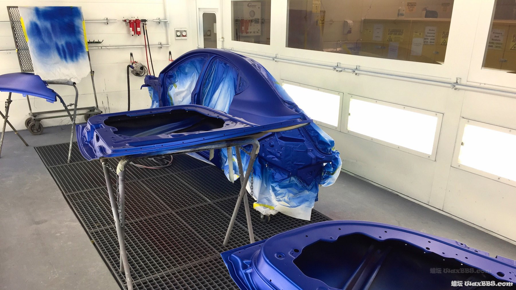

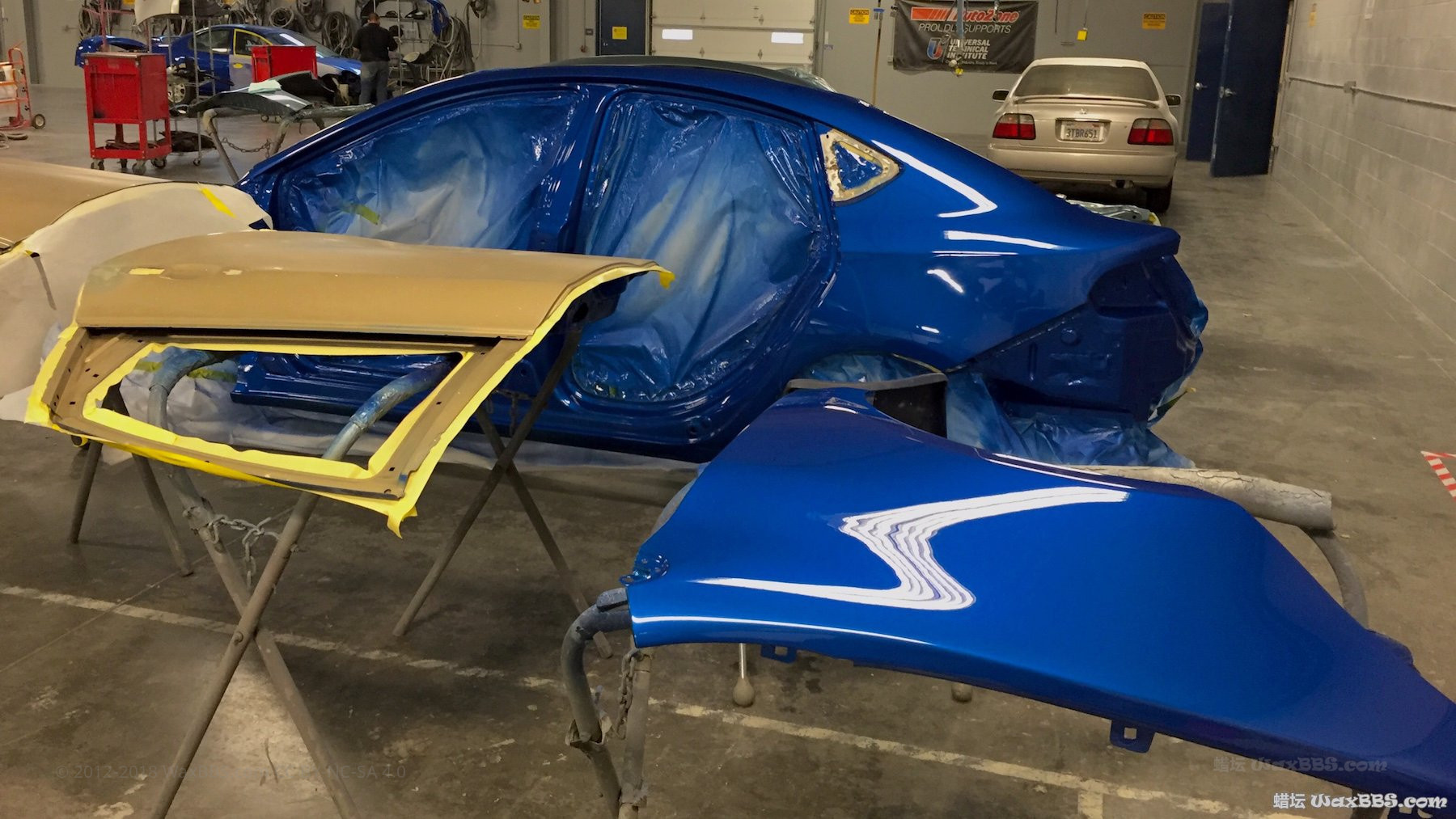

最近正在搞学校的Blending比赛,每个人半扇车,你喷车框架翼子板,别人照着你的色号不用机器直接肉眼Blend你的车身色。
我抽到了斯巴鲁的02C蓝,珍珠加金属漆,谁Blend我的色谁得哭啊!
色漆
清漆待磨:
