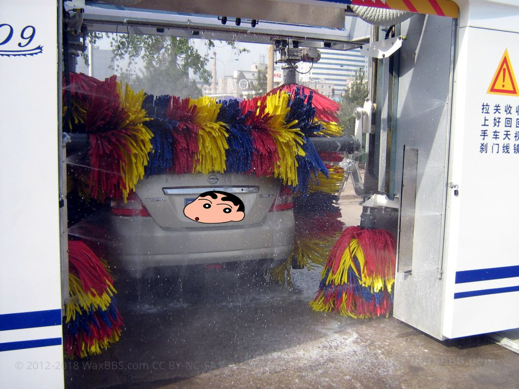

[backcolor=yellow]小弟是经营一家小型车体美容店的店主,有一些客人希望我引进那种自动洗车机,说是省人力。我听后只是笑了笑~~如果你单纯地为了赚钱,每天靠洗很多的车作为主要收入,而不考虑洗车的服务质量,那么你可以考虑购入机器来洗车。而且本网站的内容不适合您的浏览,本站是坚持以正确的、科学的、精致的、美容技术作为建站的根本。[/backcolor] 2009427141978970[1]_副本.jpg
这种洗车方式,先别说那些比较细致的缝隙洗不干净,它的重点是可以把你的爱车在不知不觉间布满微细的划痕。经过几次的洗刷足以使你的车变旧。因为那些毛刷里藏有非常多的沙子,打不花你的车的话,那我的去跳楼!!

中国3年前早就有了~小弟也关注了很长时间,也亲临现场看过。洗车效果并不干净……这种机器不是靠机器,主要是靠洗车液,它使用的洗车液其实是比较浓缩的泥沙松散剂。只能把泥沙洗洗干净,车身的灰尘还是洗不掉的!!~~使用这种洗车机的店家通常场地都会比较弄得暗~~这样灰尘就看不见了,偷偷用毛巾直接把灰尘和水擦干。真正的洗车还是靠正规的手工洗~~研究洗车7年了,相信小弟的说法吧!:p

哈!!同意明仔说得!非接触式洗车机(俗称水刀机)搭配的高压主机采用高压、低水量高压泵浦,通常配合六个旋转或摇摆喷头,喷射高压水分子进行漆面清洁,通常要在车子进去设备前,需要用人工先将外表稍微擦拭清洁才进行非接触式洗车效果才会好些,所以还是没法取代人工洗车的细致度,但是对商家及分秒必争得车主到是不错得选择

机器洗一大优势是速度快效率高节省人力成本,劣势也比较明显,洗的不仔细,容易刮出划痕,损坏漆面
