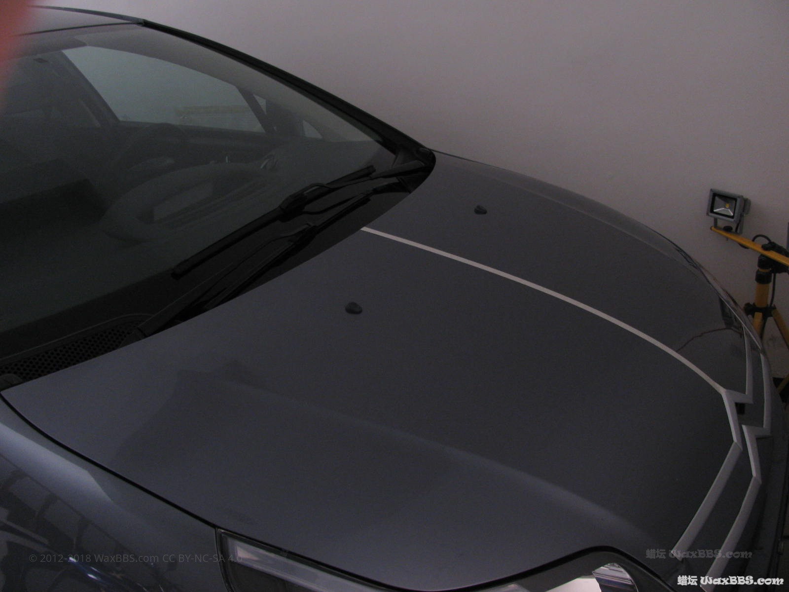

过了这么长时间,我也该交作业了,东西都到手两周了。

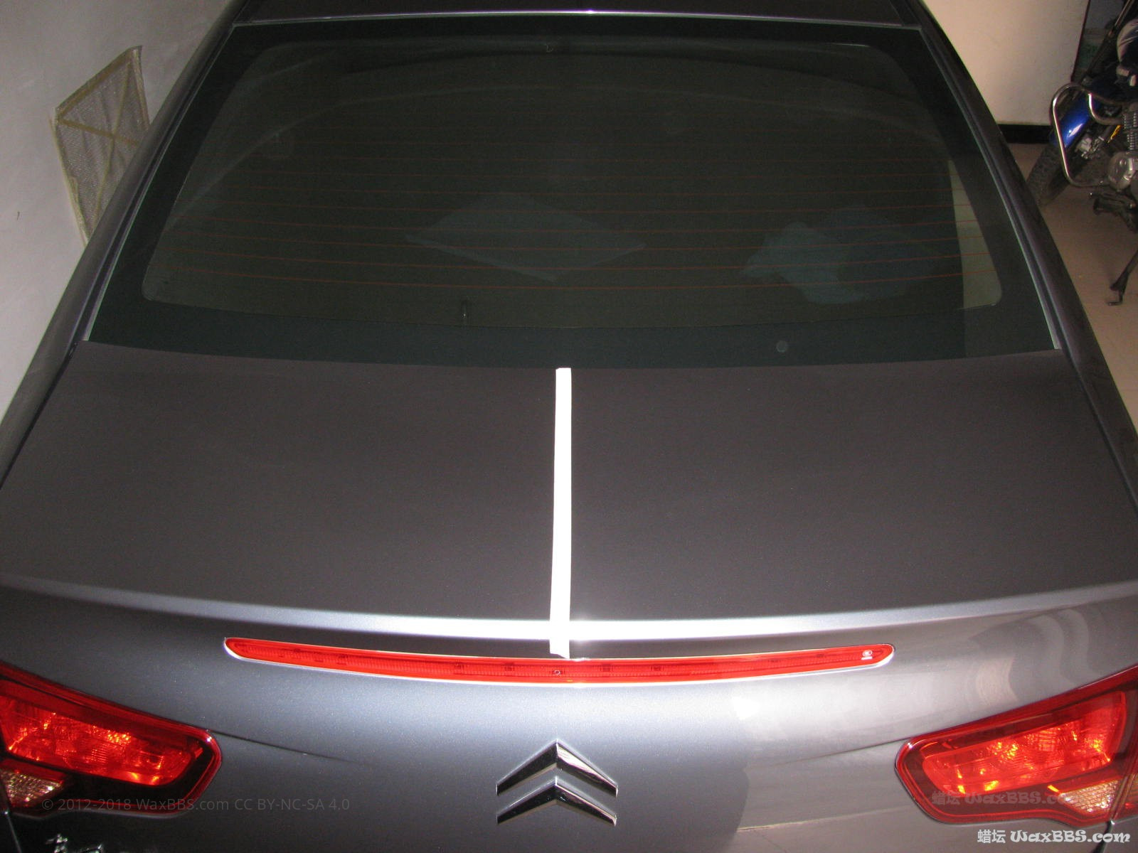

50/50是一定的,铁粉、没有柏油,很滑的漆面,再用猛男TI脱了脂,开搞。
浆黄色的釉,我可以保证我的漆面很干净很干净,车子四年,漆面看着很新,但还是有老化的。
这么干净的漆,为什么还有黑色的东西。
真的很油很油。

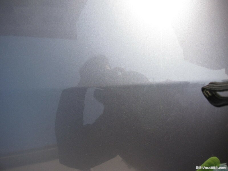

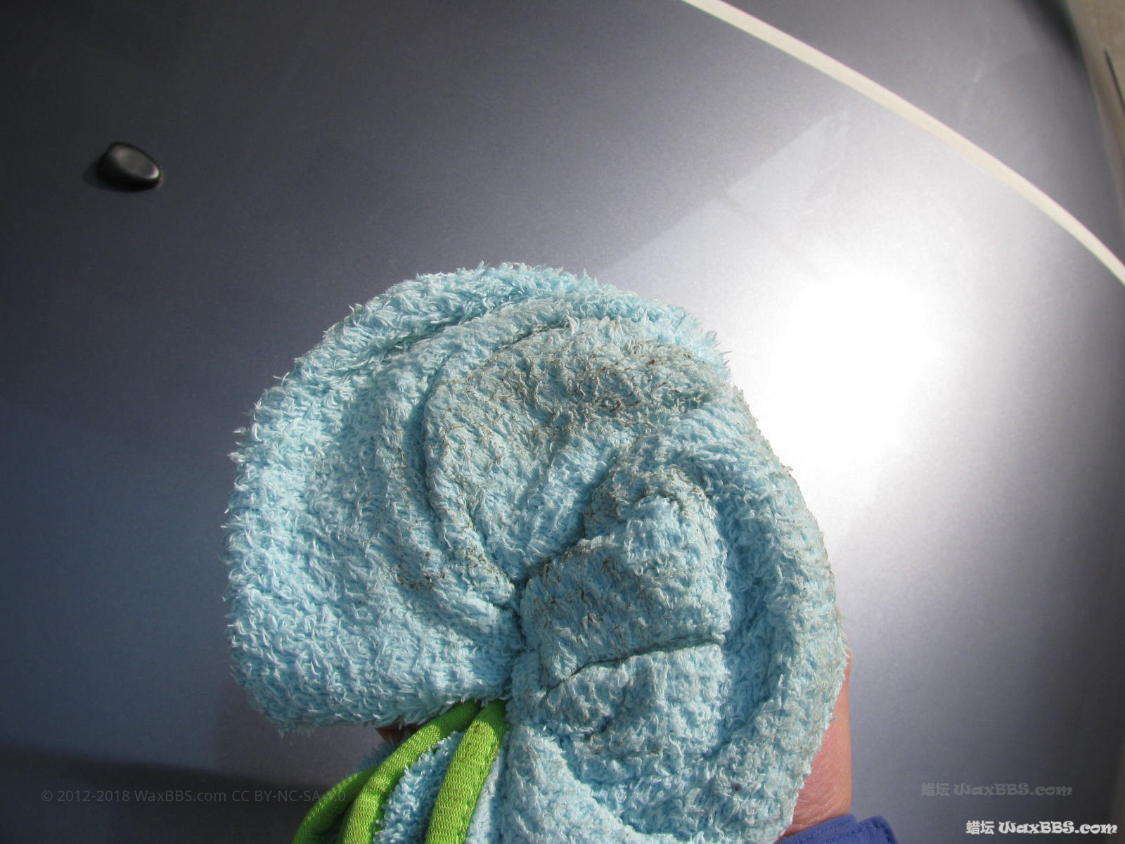

过了48个小时。没有固化,还是很油很油。
车库很干净,这两天也没有风什么的,漆面基本没有落尘。

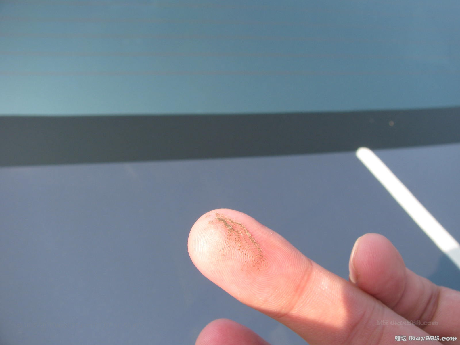

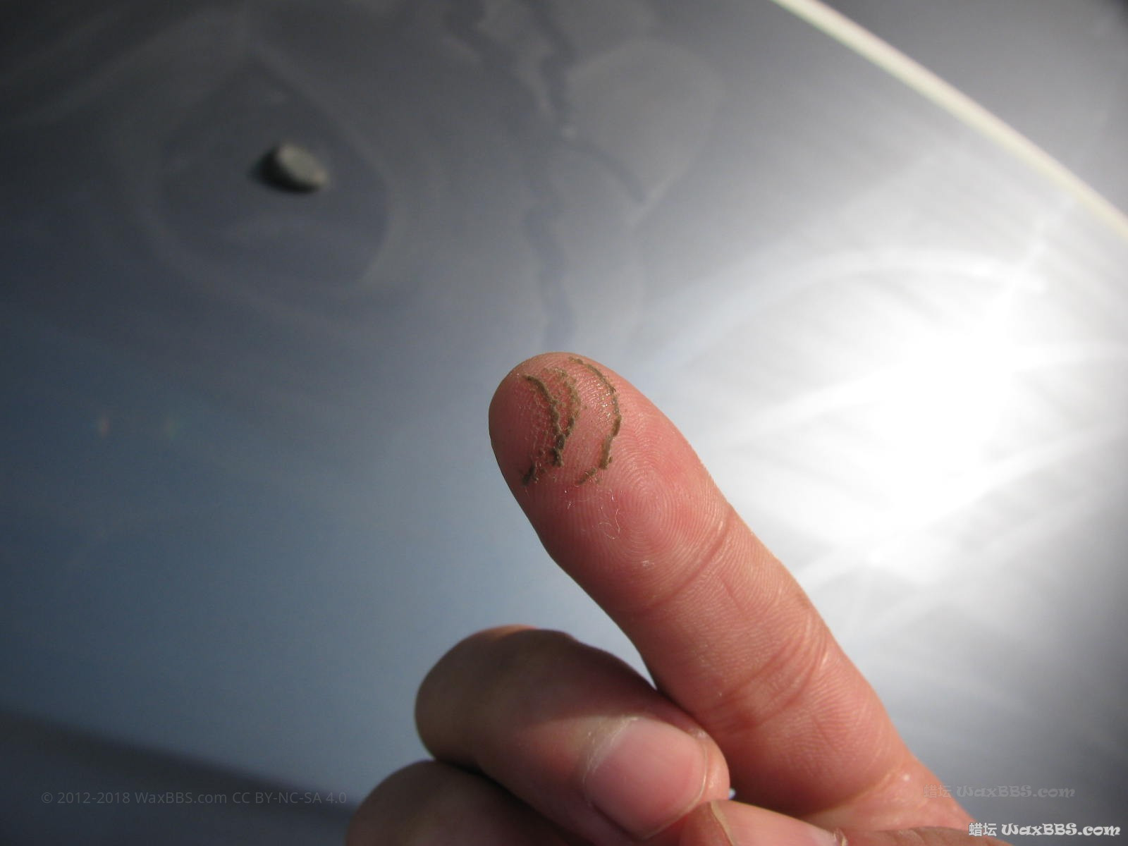

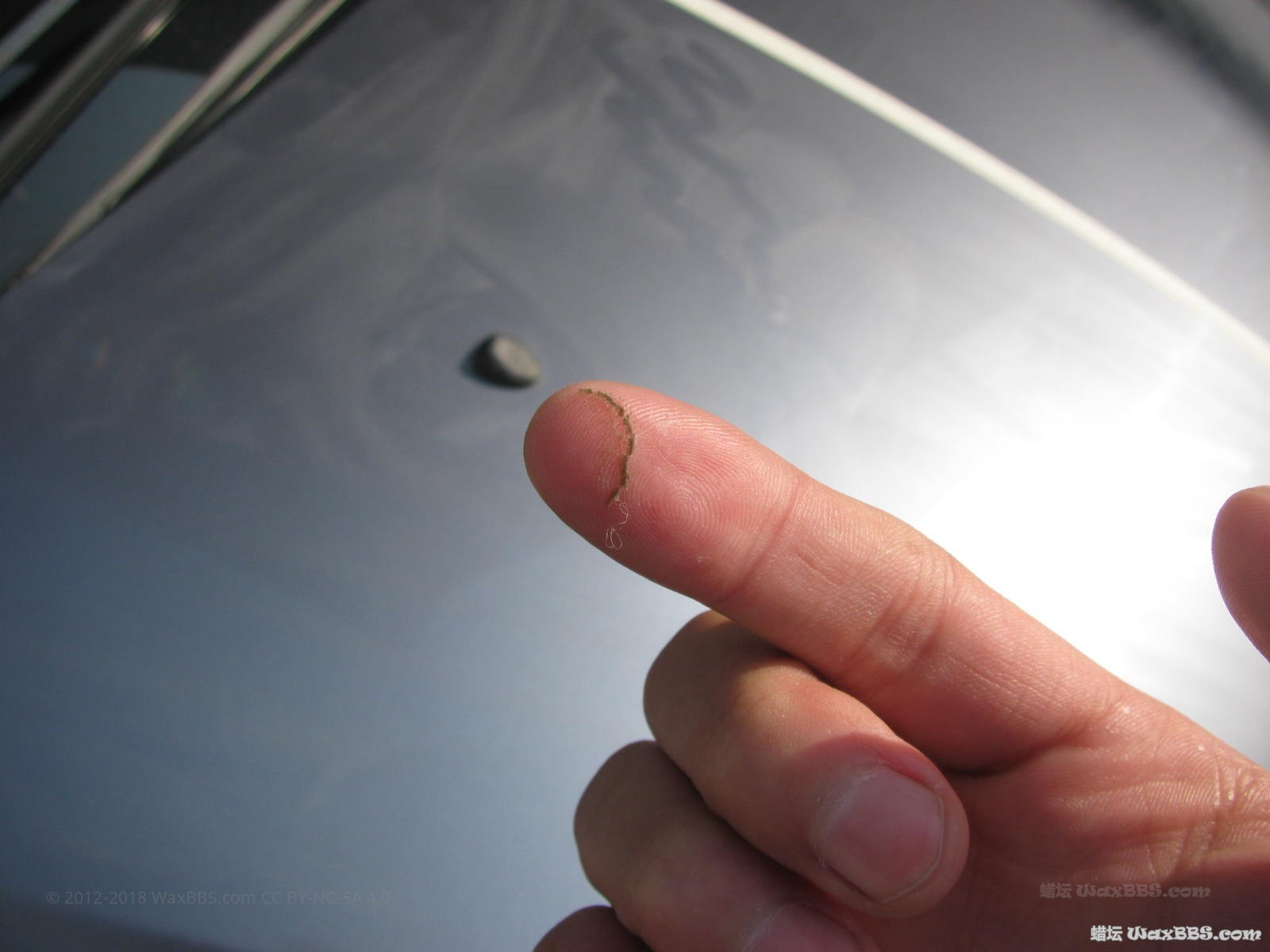

阳光很好,把车开出来,引水线上的,中间用手指查看了多次。
釉已发生变化,我的漆有这么脏吗?
应该是杂质

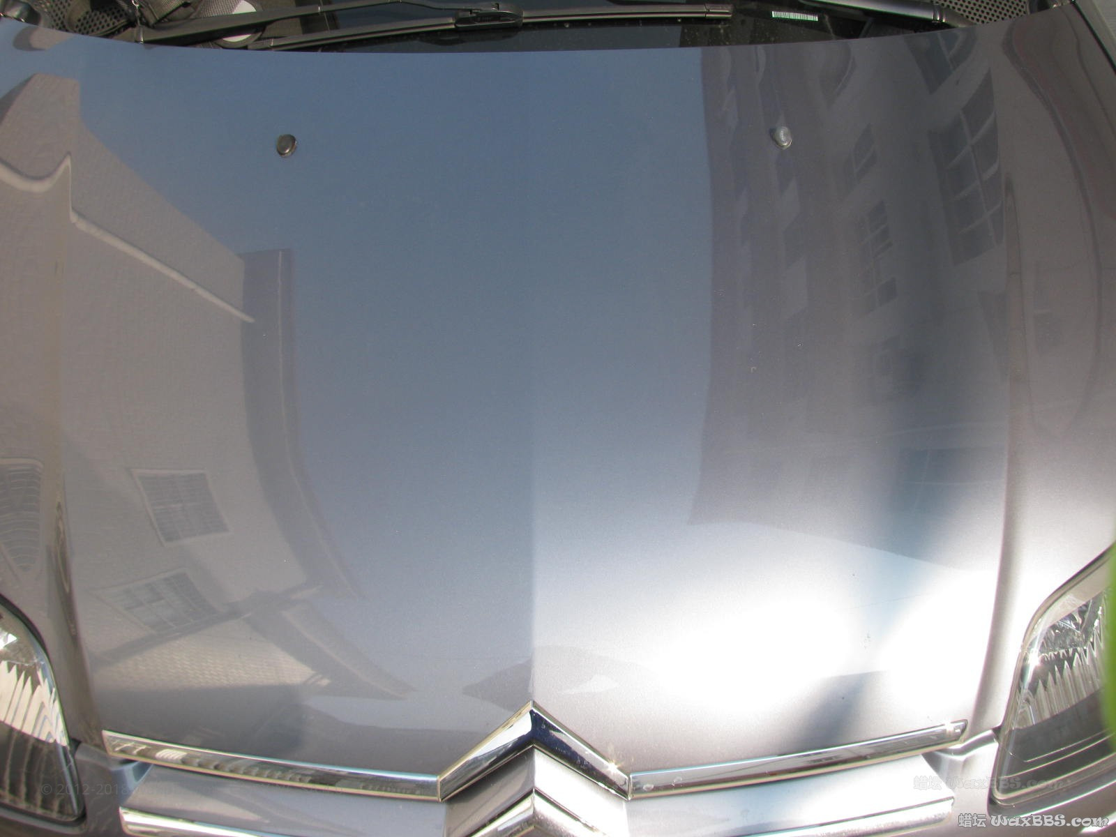

应该正对阳光才好对比,相机也不行。路太窄了,应该找个空地车头对着太阳。

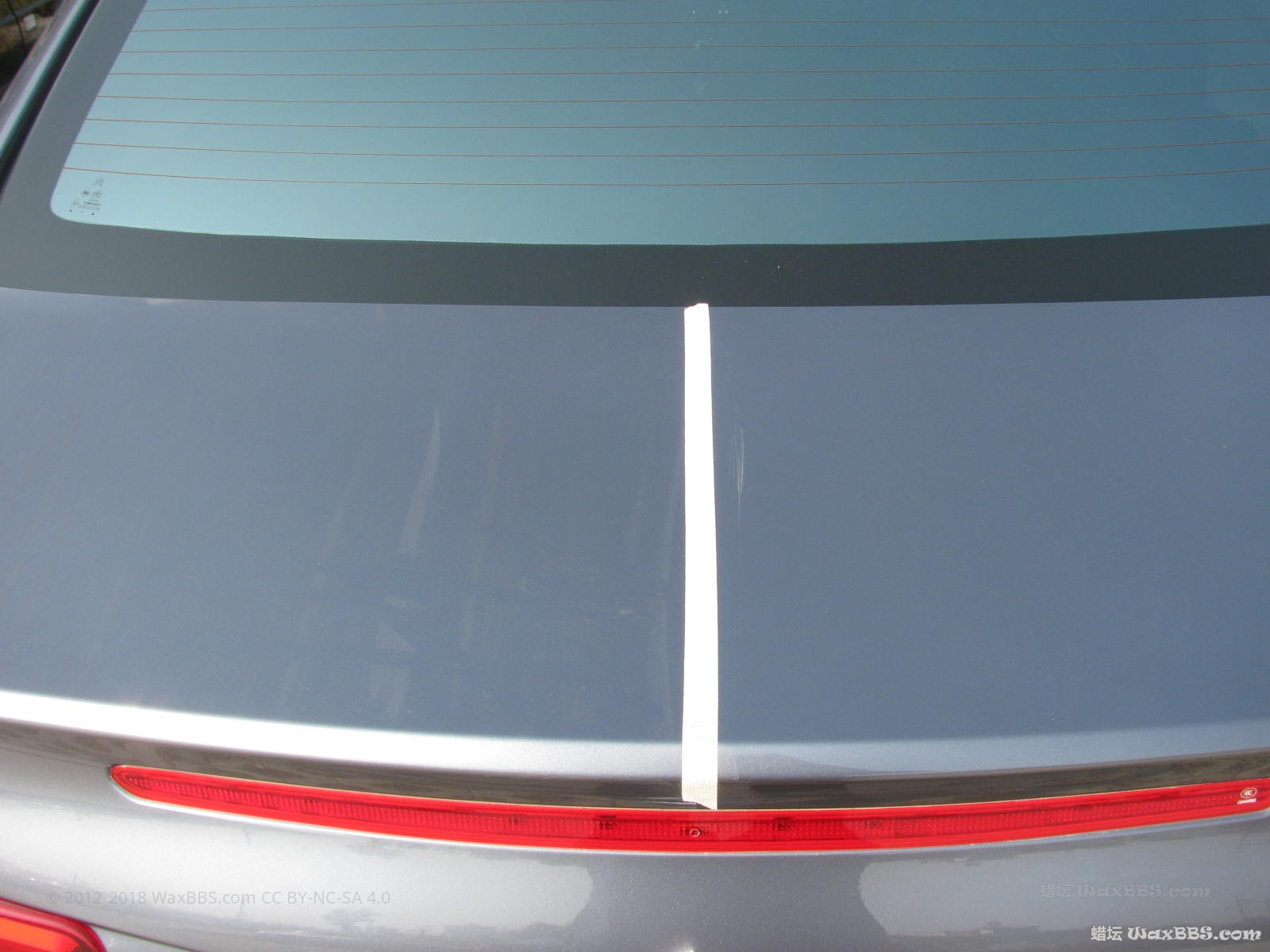

作过的漆面很油亮,镜面深邃感强了不少,从四年的清漆里搞出不少杂质。
只是相机拍不出效果,还是要买台微单或单反呀。汽美真烧钱
这个太夸张了.........
LZ找块玻璃,跑下粘土然后涂抹看看这货是不是干了就这颜色.......
或者在跑过粘土和没跑过粘土的漆面上50/50试试看干燥后的颜色~
82难
2013-09-06
31
42
89083134 发表于 2013-11-6 23:09
这个太夸张了.........
这个可以有,不过我用过后,发现机盖上的重烤漆变软了。
后盖上的原厂漆确实更亮,杂质也少一些。
