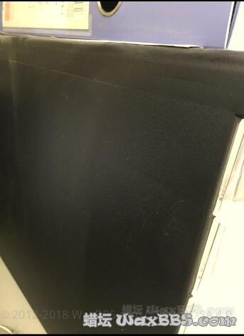

新人第一帖,跟大家一样困惑一个问题,同是全合成蜡,龟牌冰蜡可以打在塑料件上,鲨鱼蜡为什么不可以,带着问题爬文,搜索,得到答案无一例外,都说不能,哪到底能不能,实践是检验真理的唯一标准,办公室文件柜是跟车无漆塑料件类似的材料,索性打了一下,有图有真相,但是发不了图,论坛教程跟我实际页面不一样,不能上传,只能引用,结果是效果跟冰蜡一样,没有发现白色蜡痕。求大神打脸。

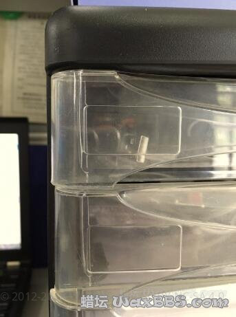

就是这个样子,白色亚克力也可以,没有任何问题。

没有人说一定会白,我会说我早就做过这个实验了么。
不能打不是因为打一次就会白,会白有1个前提2种情况,前提:只要不是毛孔很大塑料,一般打一下没问题。
情况:一、打上太多而没有及时擦,二、日积月累在上次的蜡没有衰减掉前又打上去。
车漆和塑料都是高分子材料,没有绝对的能不能打蜡,只有适合不适合。所以撸主的命题在蜡坛不成立,因为有更适合塑料的ferl或D170,为毛要打蜡?

主要是因为怕没有在打蜡前对塑料件进行遮盖,肯定不会专门用这个去打塑料件,只是怕像龟牌白金蜡一样,一打上立马有白印记,既然这样就放心了,打蜡前不必特意去遮盖塑料件,塑料件用冰蜡再打一遍就好。

我打过,不会马上变白,过个几天就白了,还特难洗。

我打在哑光的文件柜上不但没有发白,反而跟打了表板蜡一样颜色鲜艳。明后天,我再叠加一遍,持续一周看看会不会变白。其实对于被蜡打白的塑料件,我倒是有个方法,我原来那辆12款福克斯,刚到手时各种爱,那时候哪里知道什么蜡坛,马云家买了瓶听过的最贵的蜡乌龟白金蜡。。。。然后就各种抹,结果悲剧,磨砂塑料件全部变成灰白色,各种洗都洗不掉,最后没办法,换,为了方便取下,喷了点WD40,结果奇迹般的恢复了黑色,至今不沾灰。。。。。

呵呵,学到了,WD40。是自己发掘还是高人指点?
5楼的炸弹说的也是对的,蜡打到塑料上白不白的前提就是塑料的表面气孔大小,很紧密的塑料不会白,很疏松大气孔的直接白。楼主可以找些这种塑料试试。

无意间发现,最贵确实跟塑料密度有关系
