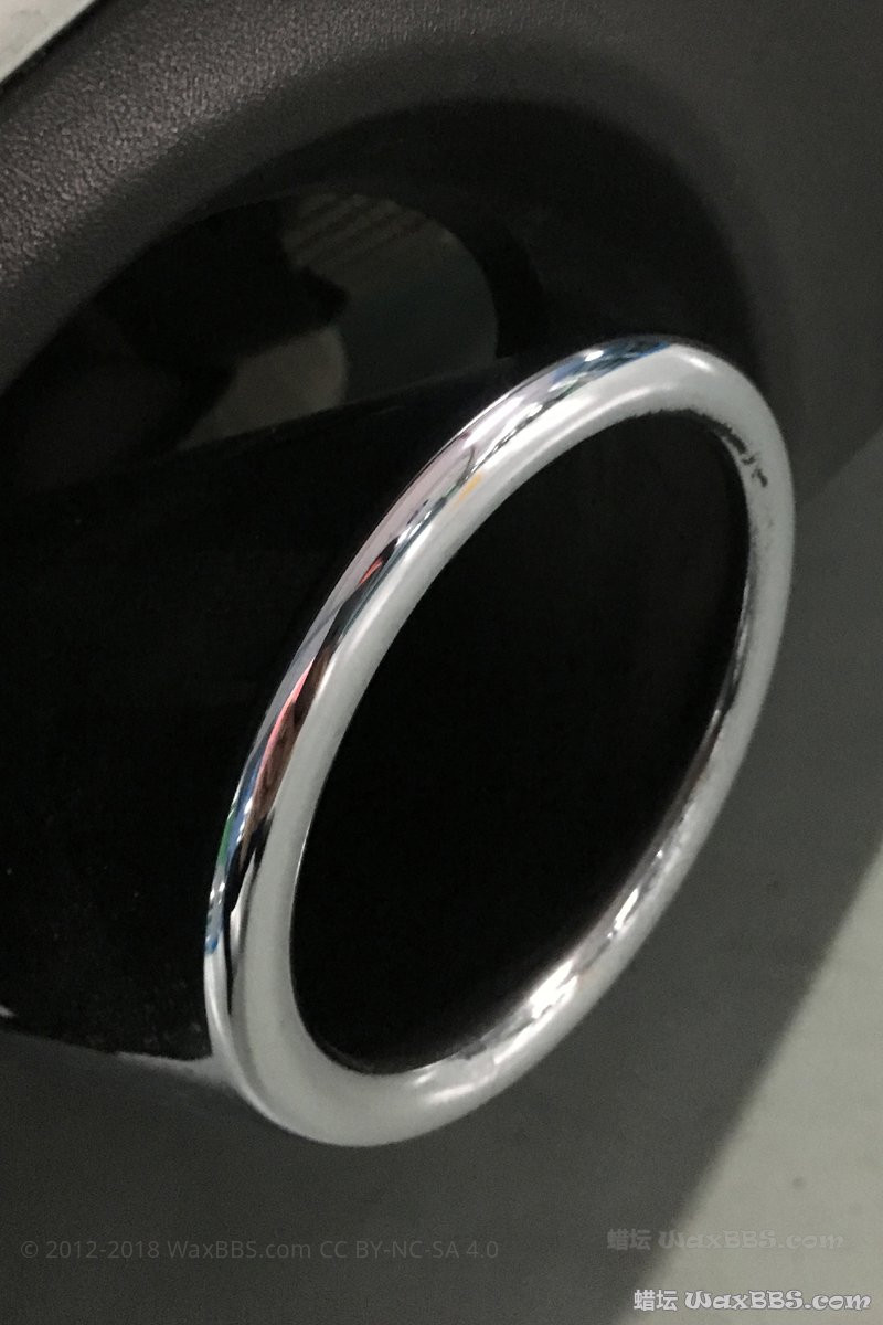

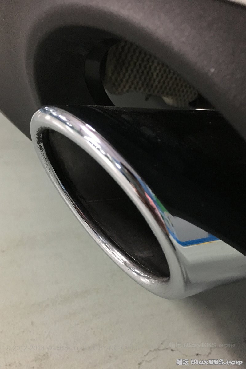

EA888的发动机,通病都特别容易黑,最近自己洗车也刻意会每次都清洗排气管(镀铬材质的),但发现怎么洗都很难洗到论坛有些店家作业的那种蹭亮如新的程度(尤其是排气管出口下半圈有类似黑色锈迹斑驳的感觉,用指甲感觉是凸起物。)。。。爬了很多文,很多都提到用金属抛光剂处理,没经验不敢随便用,尤其是随车手册里面还看到一条意思是说不能用镀铬材料抛光剂处理的文字,所以更迷惑了,可又无法抵抗那种光亮如新的感觉,每次车身光亮满意剩下个半黑的拖后腿排气管实在是不完美。。。请教下各位大侠的经验说法,感激不尽!
附图是行车手册里面的那段话,费解它的真实用意,难道主要意思是说不能打磨?

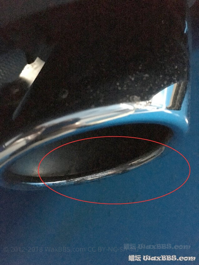

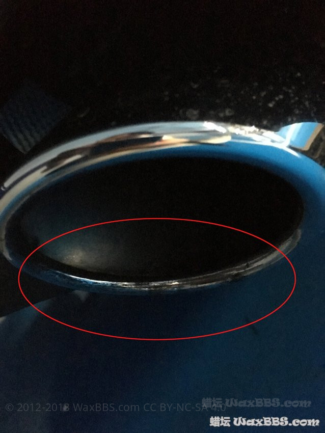

回来汇报用节气门清洁剂擦洗的结果:
昨晚收到的产品,今天一早急着测试了下,发现效果不是太理想,对排气管内壁新积累的那层薄薄黑色是一喷一擦基本就没了,但排气管末端口子上那圈积累比较久的黑色结块状的东西(不知道应该形容为什么 积碳?燃烧后形成的胶质?)还是清不掉。。。看下面的照片(红圈部分的就是我说很难清掉的顽固结块状的东西)

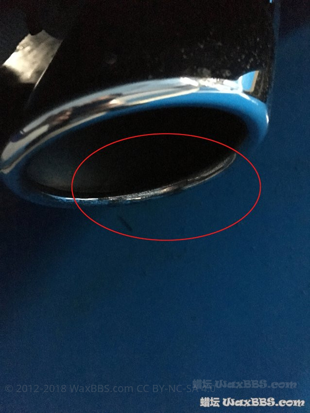

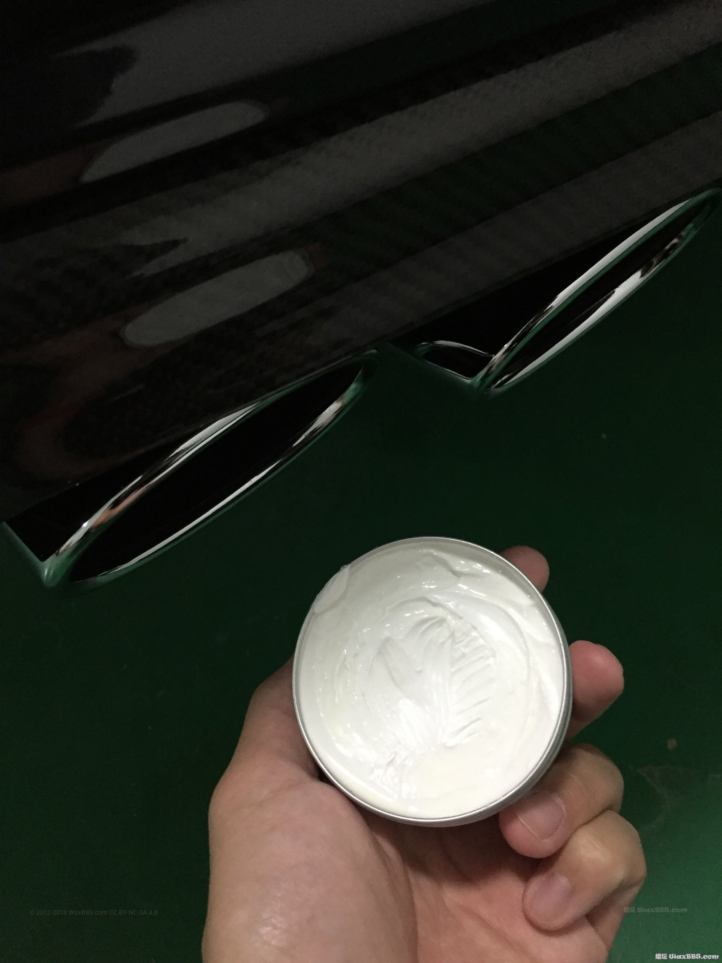

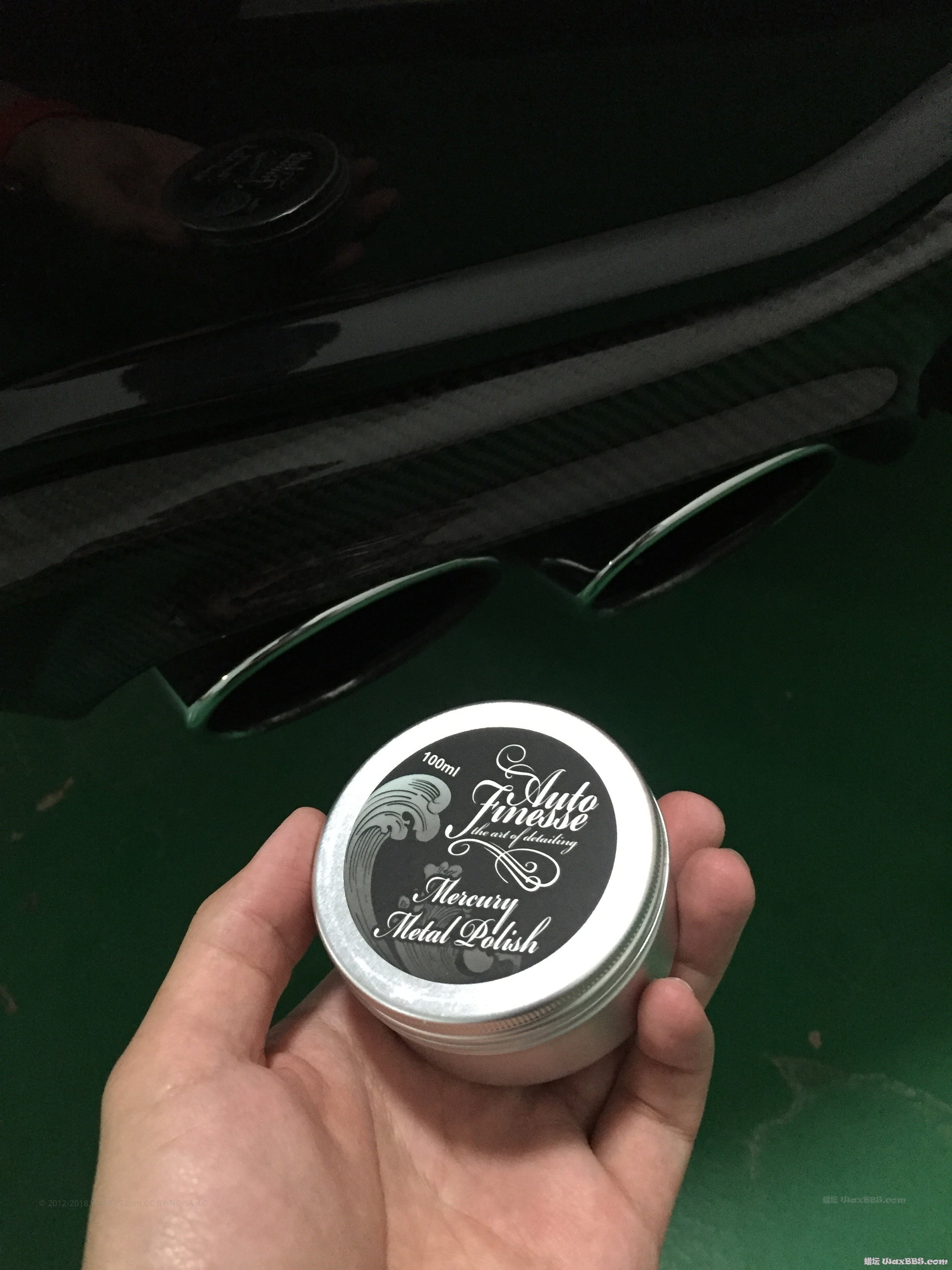

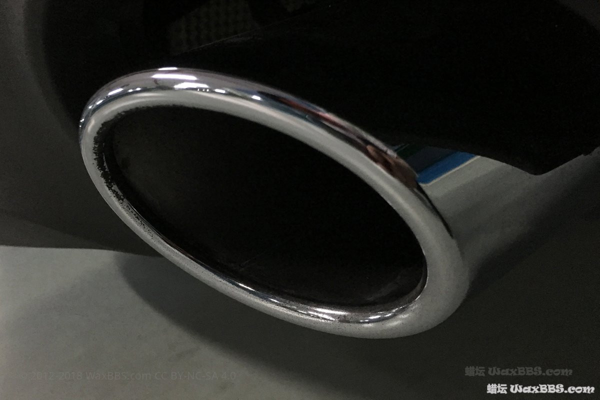

汇报最新战果!用了美光的金属抛光剂效果依然不完美。。。虽然已经又比之前好了一些,可排气管口边缘局部还是有结块状的黑色硬物质,用抛光剂反复擦很多遍依然坚挺存在。。。有点败了的感觉,化学思路用节气门清洗剂想是否可以溶解顽固黑色物质;物理思路想美光的金属抛光剂能研磨掉。可貌似都没能立杆见影,继续思考探索。。。不想被打败。
附完成效果照片:
