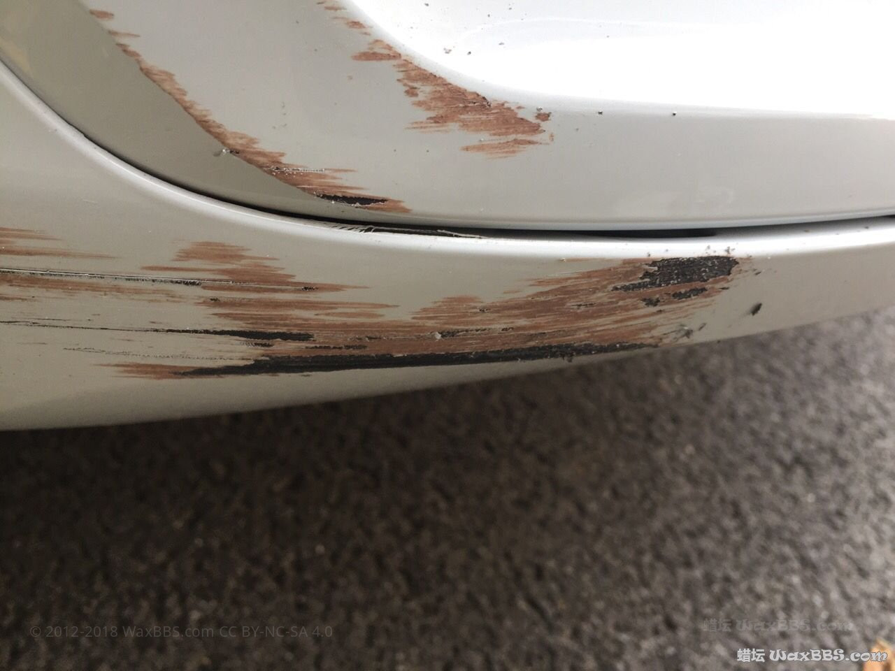

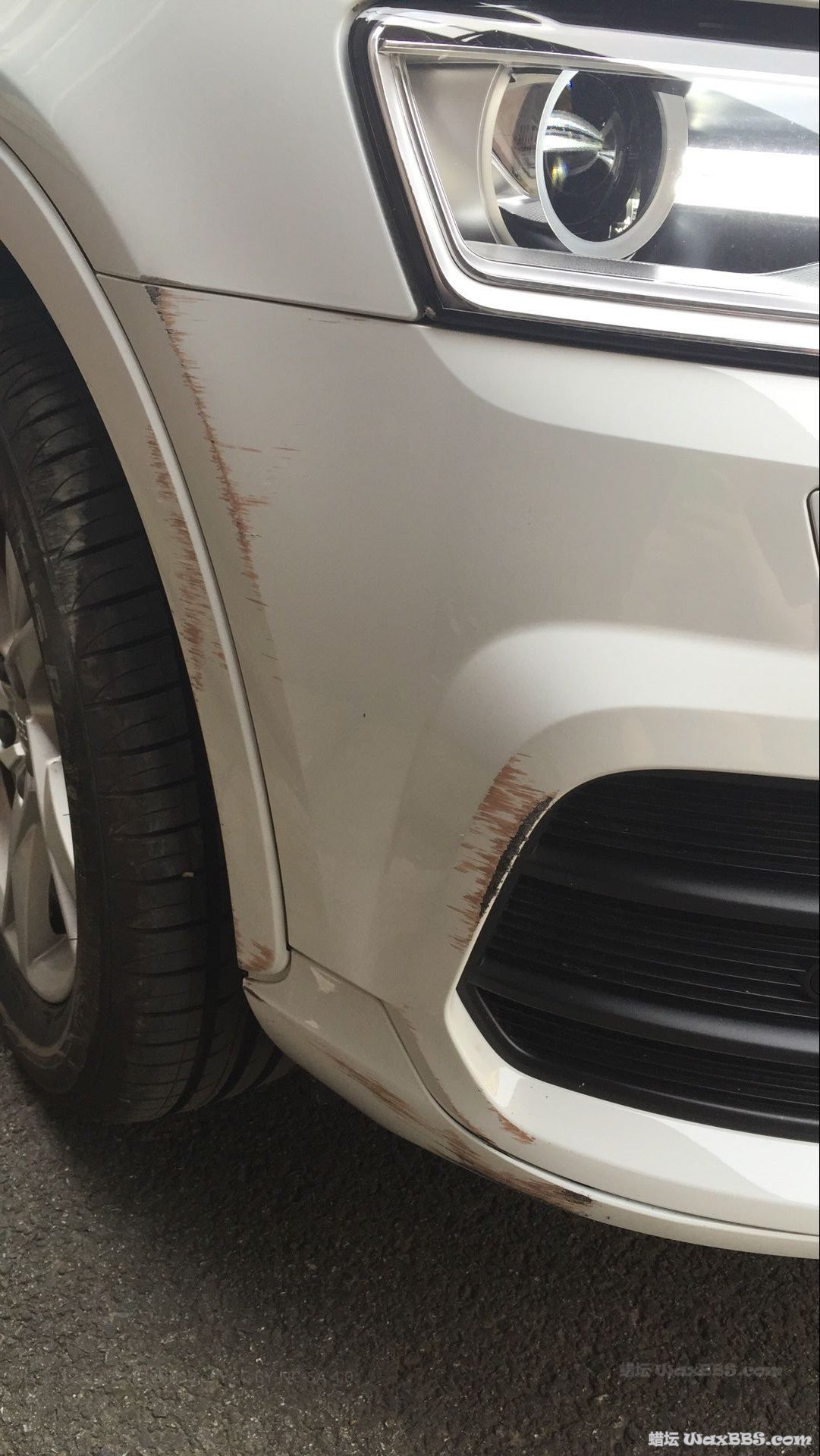

帮我看看这样的擦伤,自己能搞定吗?
indoo 洗车水桶 2014-09-16 32 1 0 美国 我的身份 DIY汽美爱好者 2016-07-03 #5 您可真够幸运的,全部蹭在了杠上,砖色的不是你的漆,拿点美容粗蜡手擦就能擦掉,黑色的地方就没有办法了。如果不是强迫症患者建议就先放到那吧,如果觉得碍眼,要不买个漆笔补补,要不然去喷杠。
J jk8415 洗车水桶 2015-07-06 55 0 0 南京 我的身份 DIY汽美爱好者 2016-07-03 #6 像这种边缘部位,有点背光的,不怕有点色差的话,可以用补漆笔搞定,等以后问题大了,再去重做整个板子
