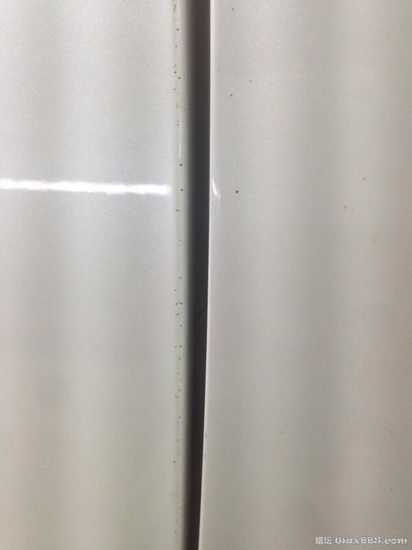

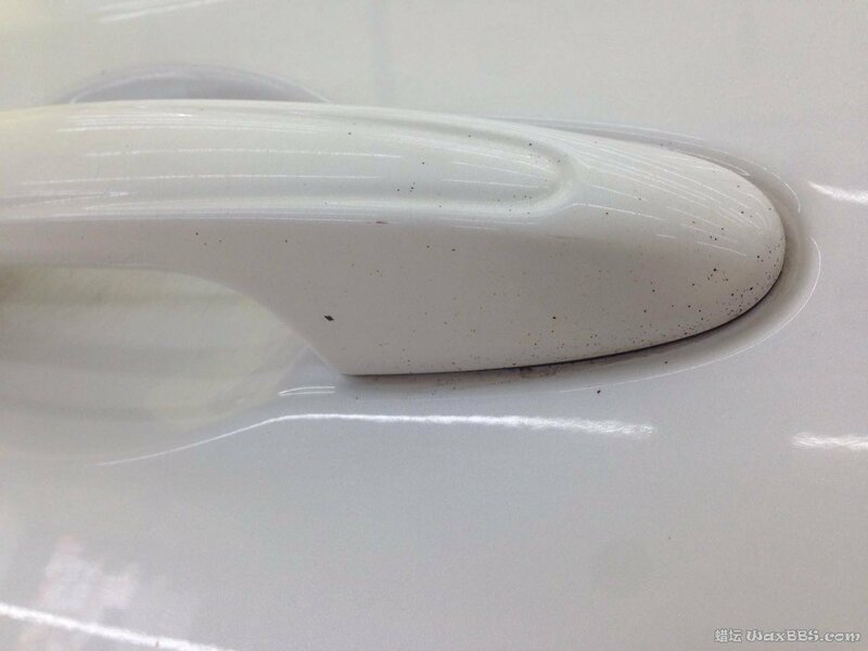

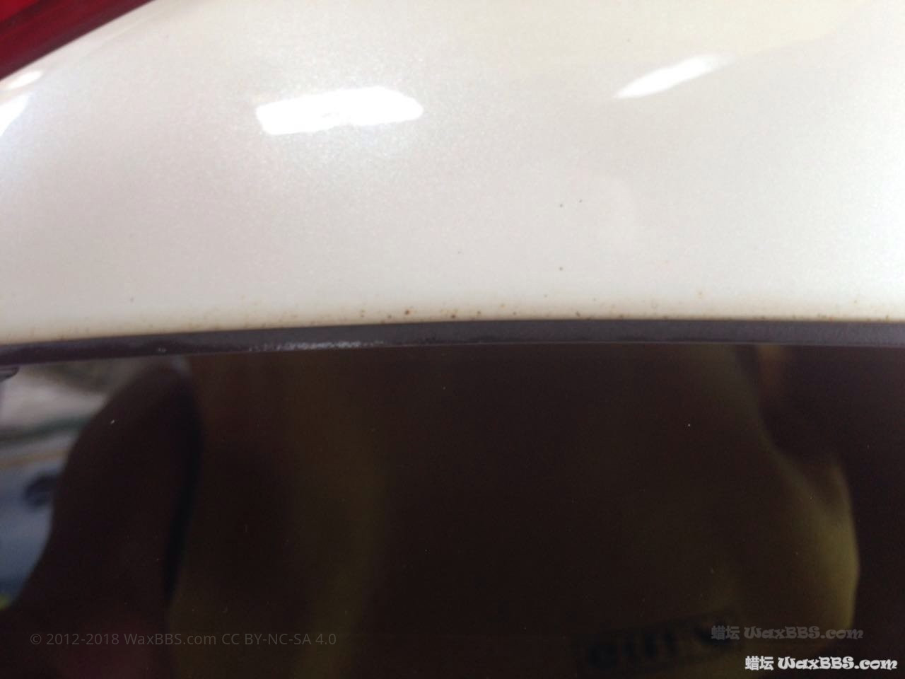

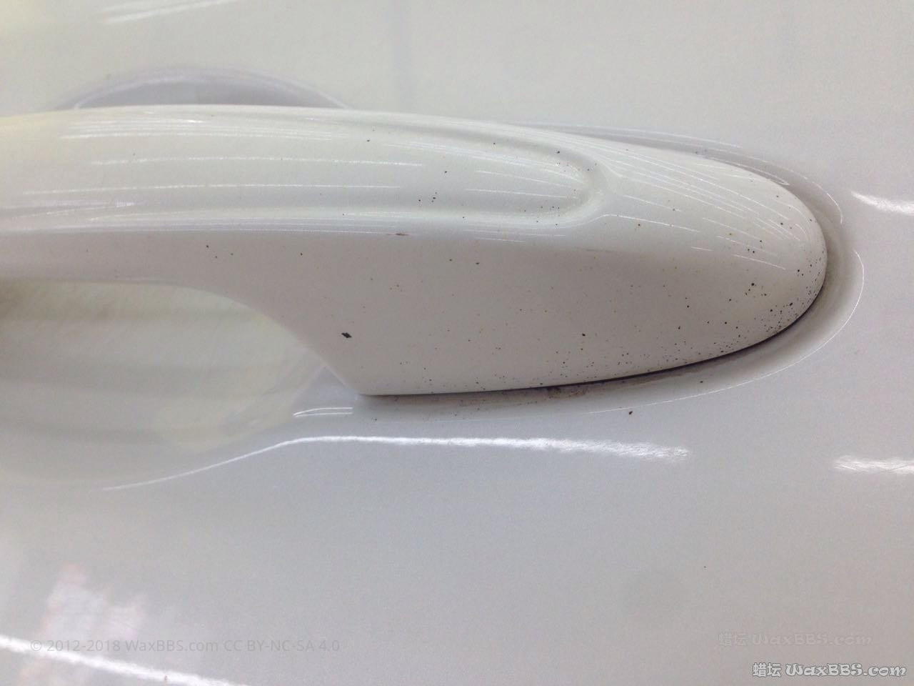

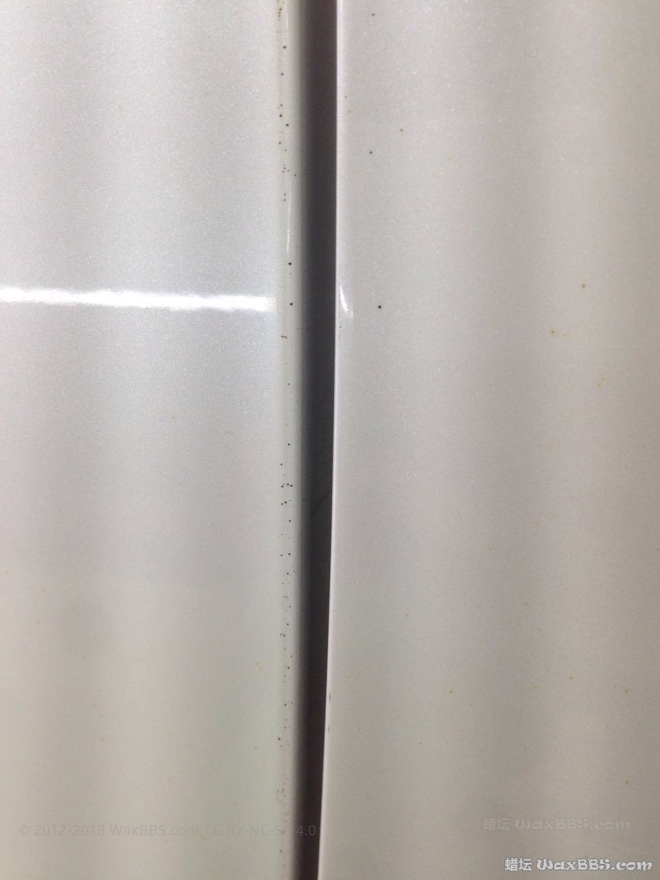

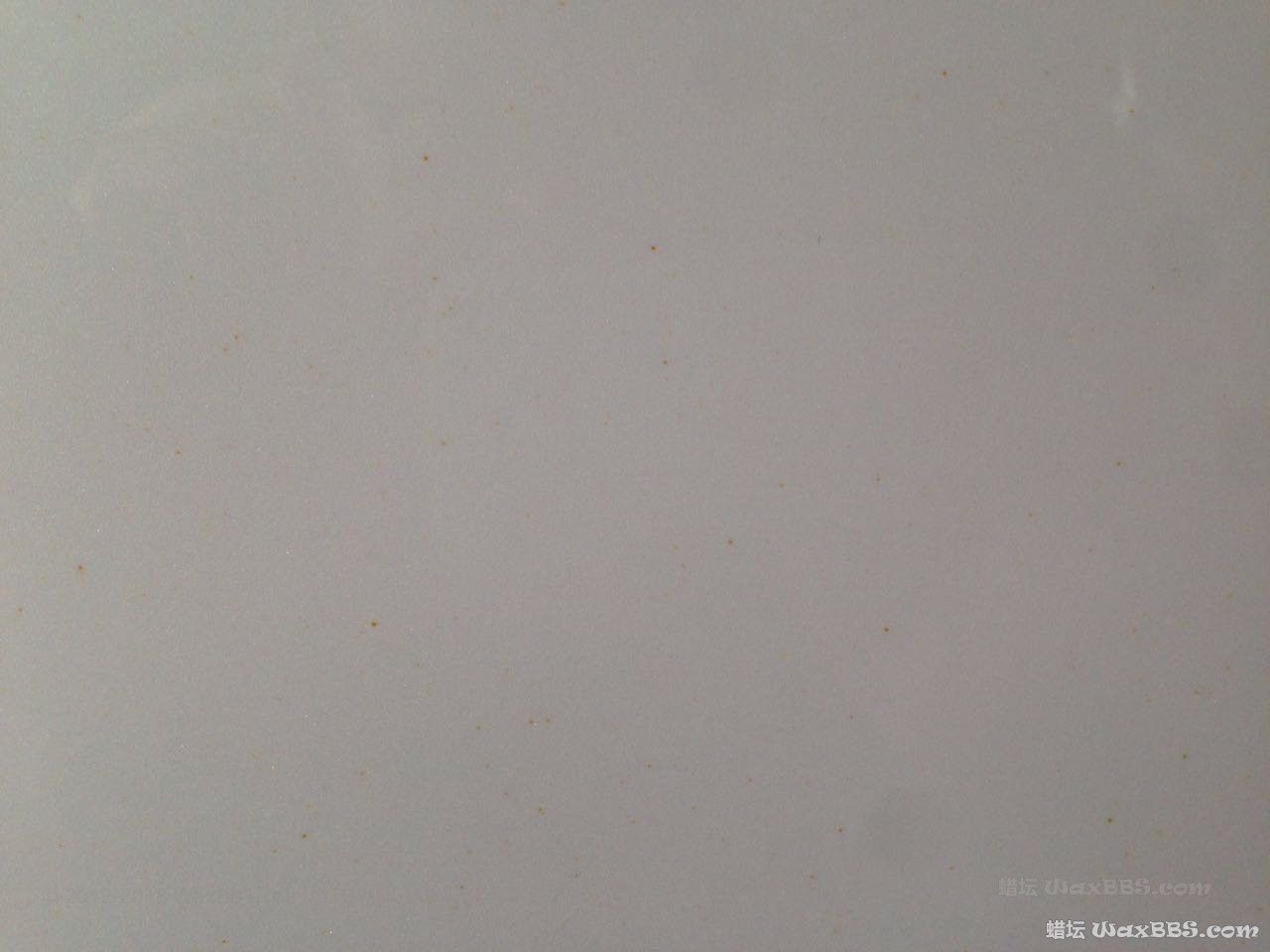

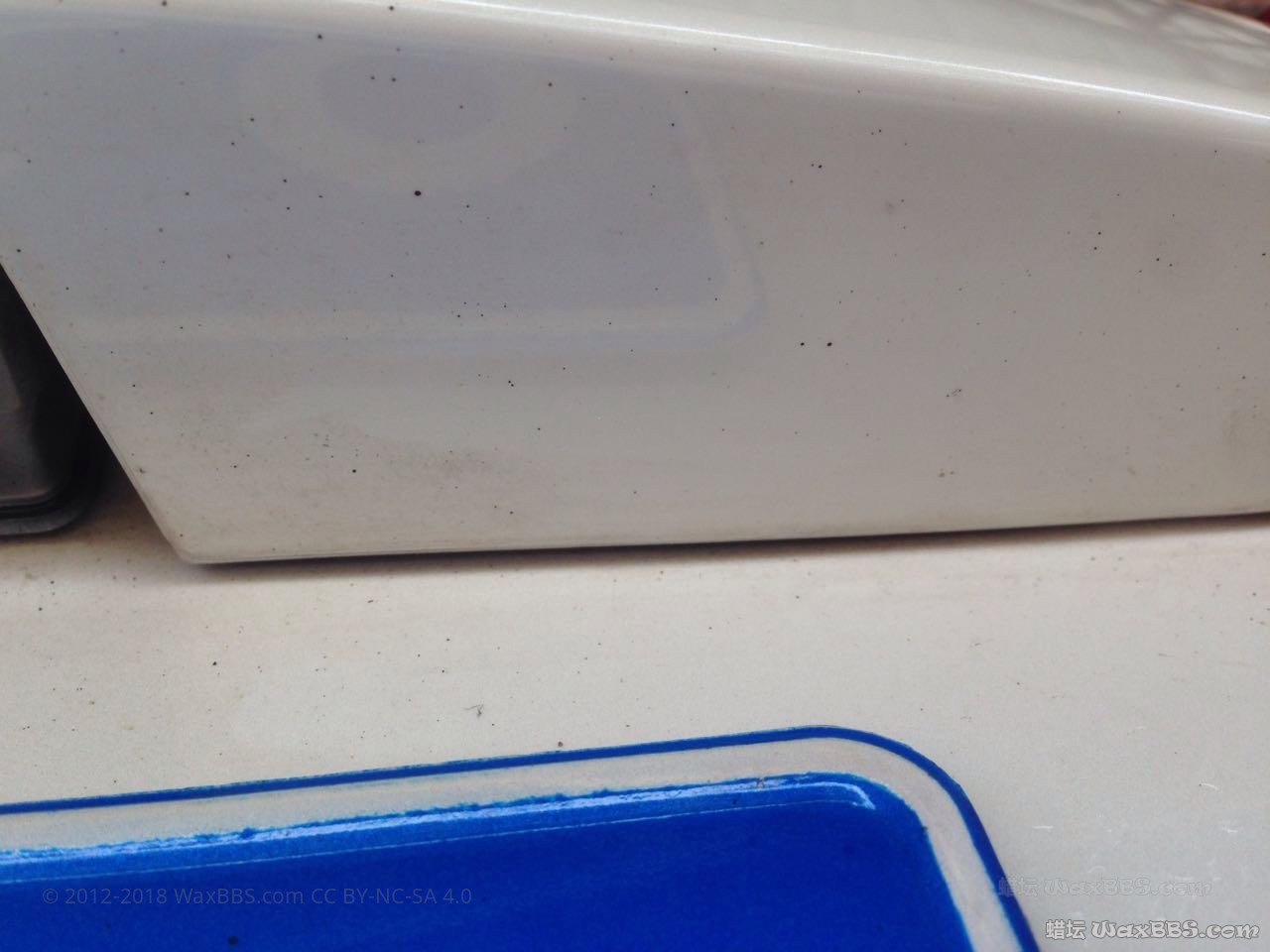

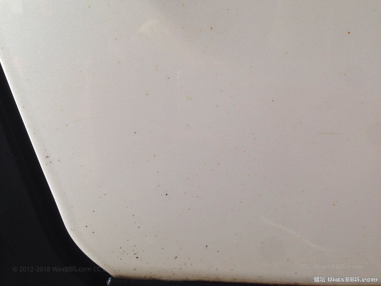

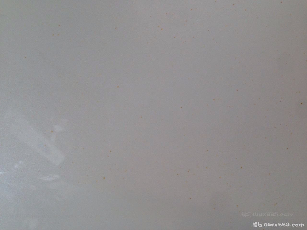

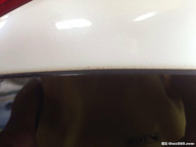

关于漆面的问题求大神们帮帮忙
swatzy 洗车水桶 2016-06-14 110 0 0 贵州 我的身份 DIY汽美爱好者 2016-07-07 #2 作者: 轩车盾: 浏览附件70272 浏览附件70273 浏览附件70274 浏览附件70275 浏览附件70277 浏览附件70278 浏览附件70272 浏览附件70273 浏览附件70274 浏览附件70275 浏览附件70277 浏览附件70278 浏览附件70272 浏览附件70274 浏览附件70275 浏览附件70277 浏览附件70278 浏览附件70276 浏览附件70279 点击展开... 多数是铁粉或锈迹,用去铁粉的试试吧。 最后编辑: 2016-07-07
夏洛不明 洗车手套 2016-03-24 835 5 5 上海 我的身份 DIY汽美爱好者 2016-07-07 #3 没有铁粉剂还说个啥呢, 如果车主的车经常出入机械加工厂附近,扣掉又是黄色点儿,应该是铁粉。
轩 轩车盾 洗车水桶 2016-01-20 9 0 0 32 广西钦州市灵山 我的身份 DIY汽美爱好者 2016-07-07 #4 作者: swatzy: 多数是铁粉或锈迹,用去铁粉的试试吧。[/QUOTE 柏油去不掉,抠掉黑色点就见黄色点不知道是什么东西,没有铁粉去除剂 点击展开...
