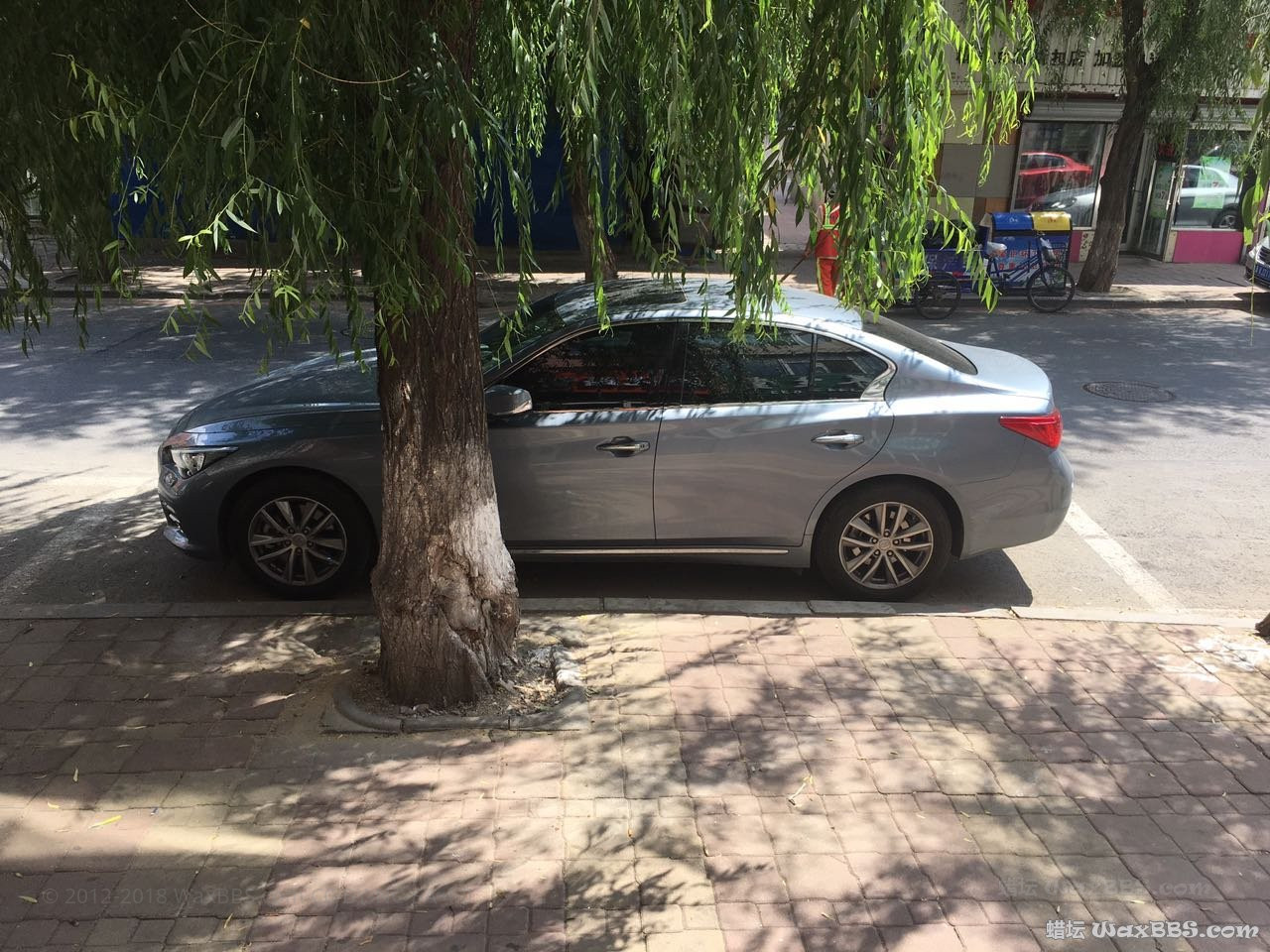

5这个车算深色还是浅色

5、可以当浅色养也可当深色养,不知道你能不能理解我的意思;
