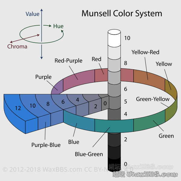

另外一个维度上,我们还要用Value、Chroma、Hue去描述一个颜色:
Value(强度):是描述这个颜色有多亮,就像图中的柱子,颜色中白色或者黑色越多,我们就会说这个颜色很亮或者很暗;
Chroma(饱和度):是描述这个颜色里面含多少灰,额外说一句,灰一直是在机器多颜色管理里面很难克服的一个条件(尽管对人眼很容易,但是电脑确实很难去形容和确定灰色),因此我们不论是在照相调白平衡的时候还是用较色仪去衡量颜色的时候我们都需要用灰色去校准,所以相机和较色仪都有灰卡。
颜色里含的灰越多就越淡,灰越少则越纯,Chroma也有另外一个我们PS经常见的名字—Saturation。
Hue(色值):指的是同Value和Chroma的条件下,不同颜色的差异。
回到开头的问题,我们说色差说的究竟是什么呢?
形象地说就是在说两个颜色在颜色这个立体维度上的所处的不同位置(色轮可以看作是同V同C条件下,Hue的横切面)。

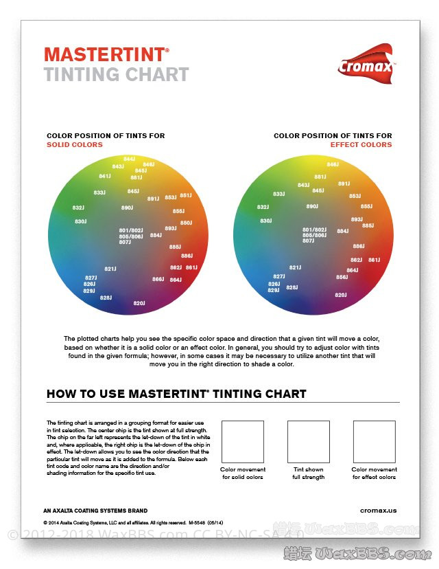

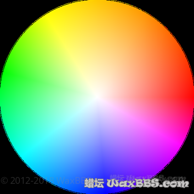

A家的color wheel,我们可以看到不同色码的分布:

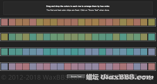

感兴趣的朋友可以通过下面这个网址去测测自己对色差的反应:
http://www.xrite.com/online-color-test-challenge

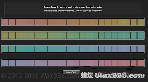

测试就是把相近的颜色放在一起就可以,最终形成一个连续的色谱,做完了以后点击“Score”看看自己的得分。
拼出来的样子:

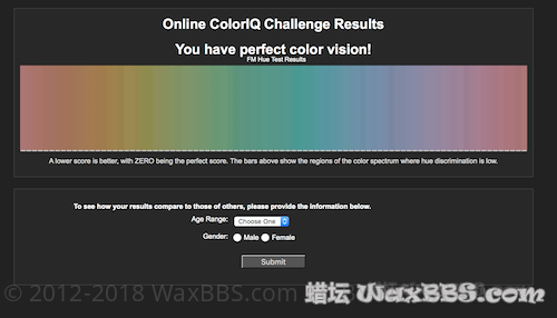

我的得分,0分:

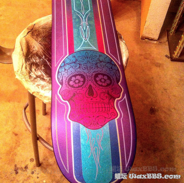

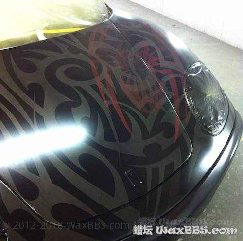

Ghost
Candy:

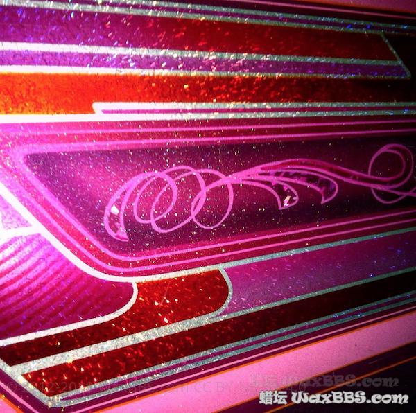

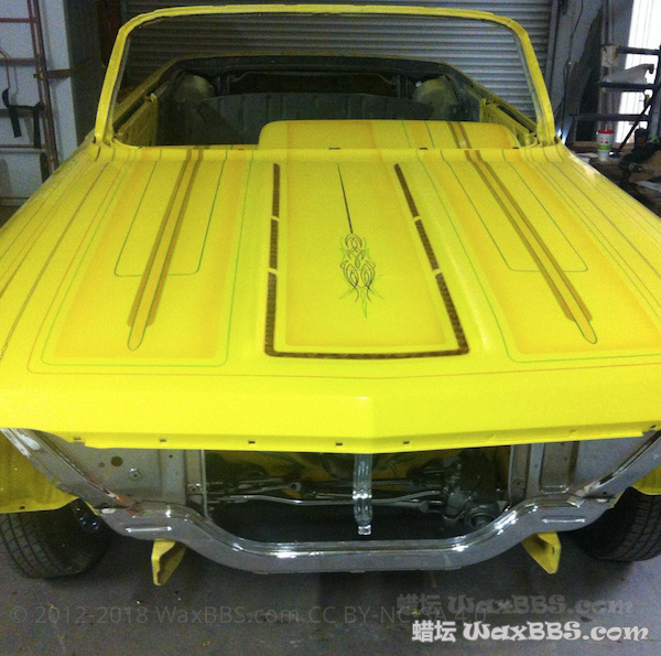

Pinstripe:
Airbrush:
