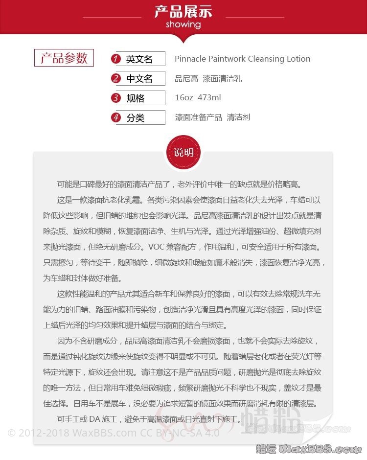

品尼高这款漆面清洁乳能否代替跑黏土呢,一个是物理清洁,一个是化学清洁,那个效果好,每个星期都两桶水洗车,每月打一次蜡

你自己都回答了:一个是物理清除一个是化学清洁,跑粘土好比是刮胡子,清洁乳好比是洗面奶,胡子要刮脸也要洗{:232:}

我可以说,都需要
而且这个清洁乳真是很强大,以前没用用过,很多漆面暗沉,陈年氧化的污渍,老蜡都可以去掉,就是用量比较大
建议不要买分装,可以跟车友一起合买大瓶的,不用省着用,我一次整车,大约用50-70ml

请问有无对比过p21s那款清洁乳,有何不同,品尼高这款听说比较温和,不过看你解释清洁力很好,能否去除漆面颗粒,或者减少颗粒,需要每个月打蜡前都用吗

不明白你说漆面颗粒是什么,每个月用可以
