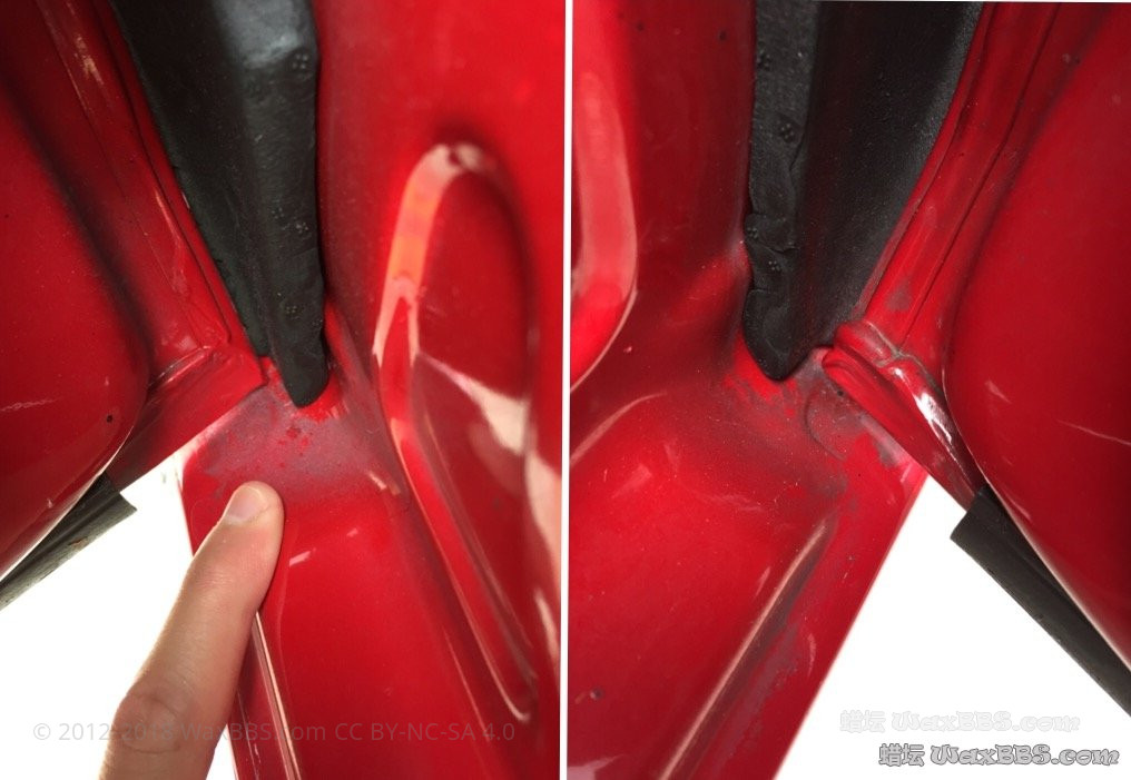

试过重油污、柏油、蓝威宝都无法清洁干净,请问这是什么污渍,美光D140或者KYH铁粉去除剂能否去除,到底是怎么形成的
M marco138 洗车水桶 2016-04-17 123 0 0 广东 我的身份 DIY汽美爱好者 2016-08-01 #1 试过重油污、柏油、蓝威宝都无法清洁干净,请问这是什么污渍,美光D140或者KYH铁粉去除剂能否去除,到底是怎么形成的 最后编辑: 2016-08-02
M marco138 洗车水桶 2016-04-17 123 0 0 广东 我的身份 DIY汽美爱好者 2016-08-02 #2 爬文看了一下,这应该是属于硬水垢吗,用D140应该能去除吧 最后编辑: 2016-08-02
夏洛不明 洗车手套 2016-03-24 835 5 5 上海 我的身份 DIY汽美爱好者 2016-08-03 #3 作者: marco138: 爬文看了一下,这应该是属于硬水垢吗,用D140应该能去除吧 浏览附件71632 点击展开... 这位置确实很大可能是水垢,D140伺候
伟 伟伟养车 洗车水桶 2015-10-28 99 0 0 湖北武汉 我的身份 汽美店家 2016-08-04 #4 作者: 夏洛不明: 这位置确实很大可能是水垢,D140伺候 点击展开... 可能去不掉,
M marco138 洗车水桶 2016-04-17 123 0 0 广东 我的身份 DIY汽美爱好者 2016-08-05 #5 作者: 夏洛不明: 这位置确实很大可能是水垢,D140伺候 点击展开... 试过了,不能完全清除
夏洛不明 洗车手套 2016-03-24 835 5 5 上海 我的身份 DIY汽美爱好者 2016-08-06 #8 作者: 伟伟养车: 可能去不掉, 点击展开... 确实有可能,因为D140的酸含量并不高,如果稀释的话真的去水垢的能力不强。
夏洛不明 洗车手套 2016-03-24 835 5 5 上海 我的身份 DIY汽美爱好者 2016-08-06 #9 作者: marco138: 试过了,不能完全清除 点击展开... 因为垢结得太重了,D140的成份来看去水垢本来就不是专业,只能算个业余。
M marco138 洗车水桶 2016-04-17 123 0 0 广东 我的身份 DIY汽美爱好者 2016-08-06 #10 作者: 夏洛不明: 因为垢结得太重了,D140的成份来看去水垢本来就不是专业,只能算个业余。 点击展开... 家用的可以吗,例如浴室水龙头清洁剂,会不会对车漆有损害
夏洛不明 洗车手套 2016-03-24 835 5 5 上海 我的身份 DIY汽美爱好者 2016-08-08 #11 作者: marco138: 家用的可以吗,例如浴室水龙头清洁剂,会不会对车漆有损害 点击展开... 我的建议是,不明成份还是别乱用了,车漆怕碱、怕大分子有机溶剂等等,总之不是大公司针对汽美专门开发的东西还是尽量别往车上用。 再不行还有伟伟 的建议呢,用研磨剂手抛一下。
