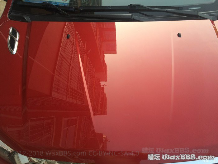

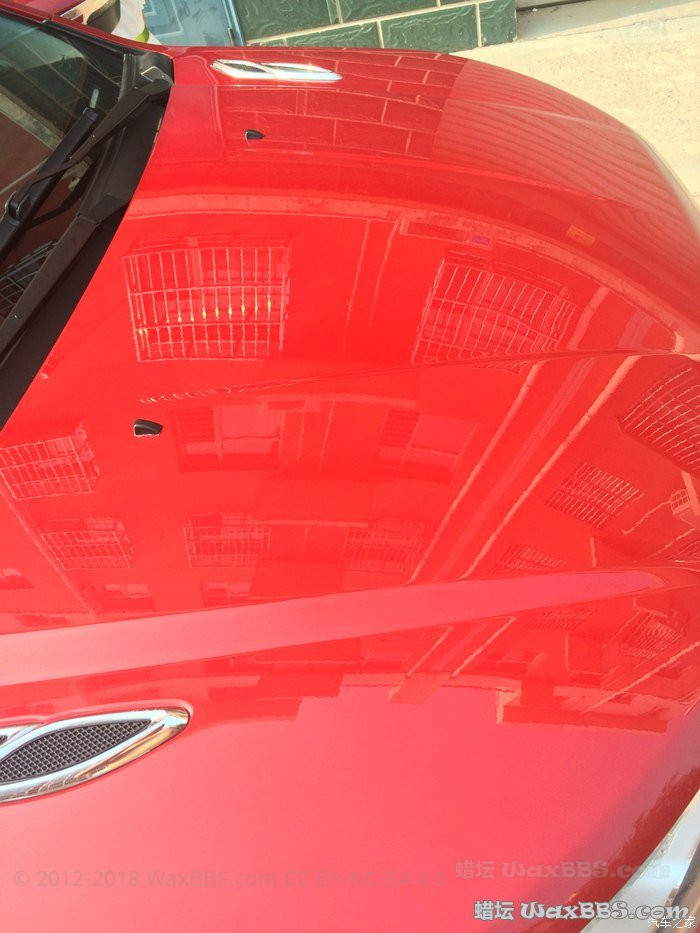

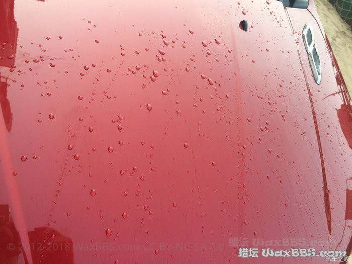

下面是我以前自己洗车打蜡的样子 手机渣渣 就是单纯洗完车打蜡 用的大凤的洗车液和蜡
浏览附件71694 浏览附件71695 浏览附件71696
這喇的疏水性好像不怎好哦
