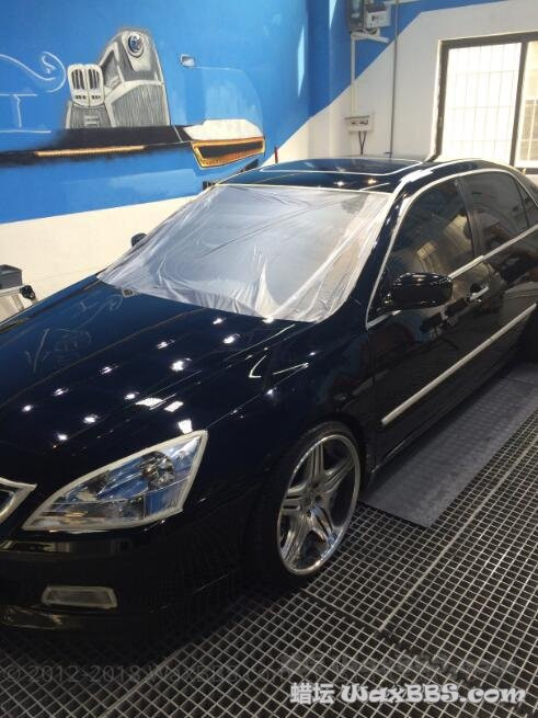

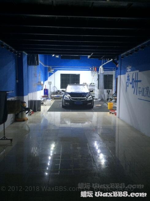

好了,接下来到正题,这辆车是8月13日早上到我们工作室交车,和车主交流了一下,才知道这车这个月刚刚全车重喷了漆面,然后....车主去拿车就发现全车都是纹,我们当时也观察了车况,好了,上图:

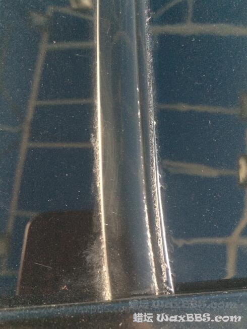

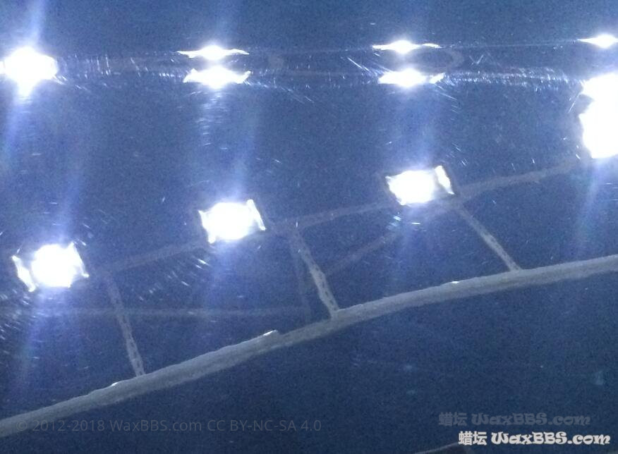

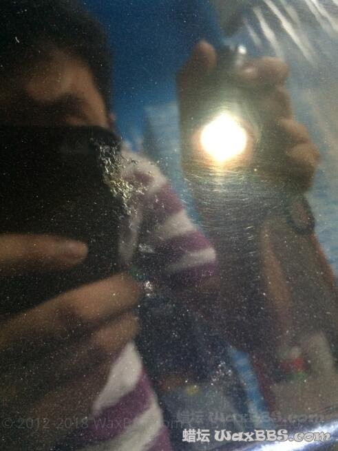

太阳纹比较严重,还有很多很多很多砂纸划过的痕迹

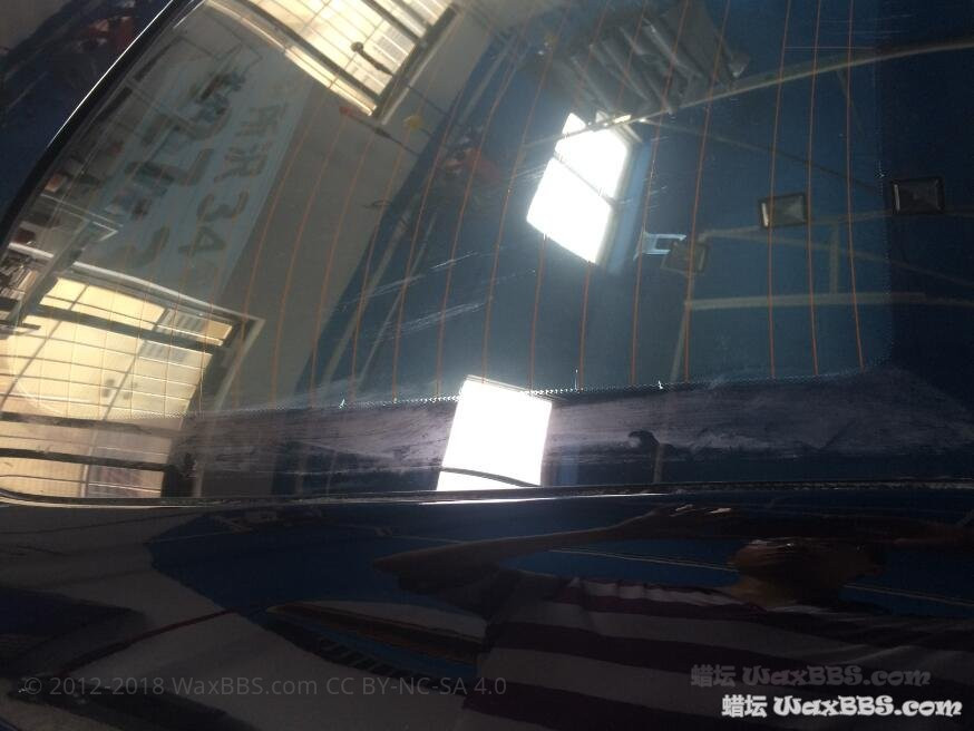

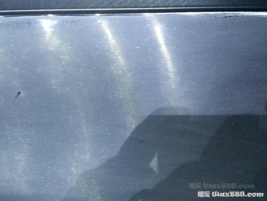

这些是清漆不小心溅到已经喷好的漆面上

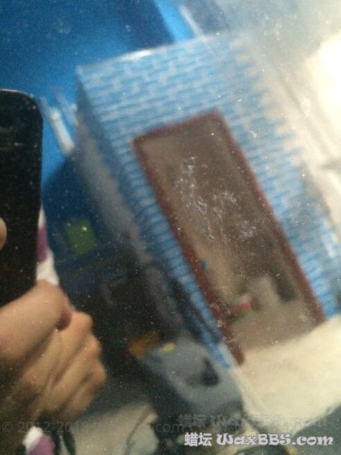

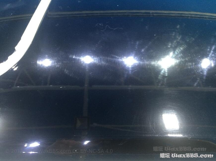

后挡风玻璃也沾上了清漆,不过给那边那些工作人员给抹平了,变成了一大片

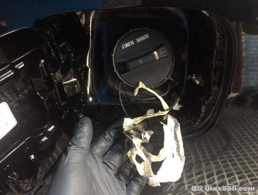

油盖里还有没清除的美纹纸

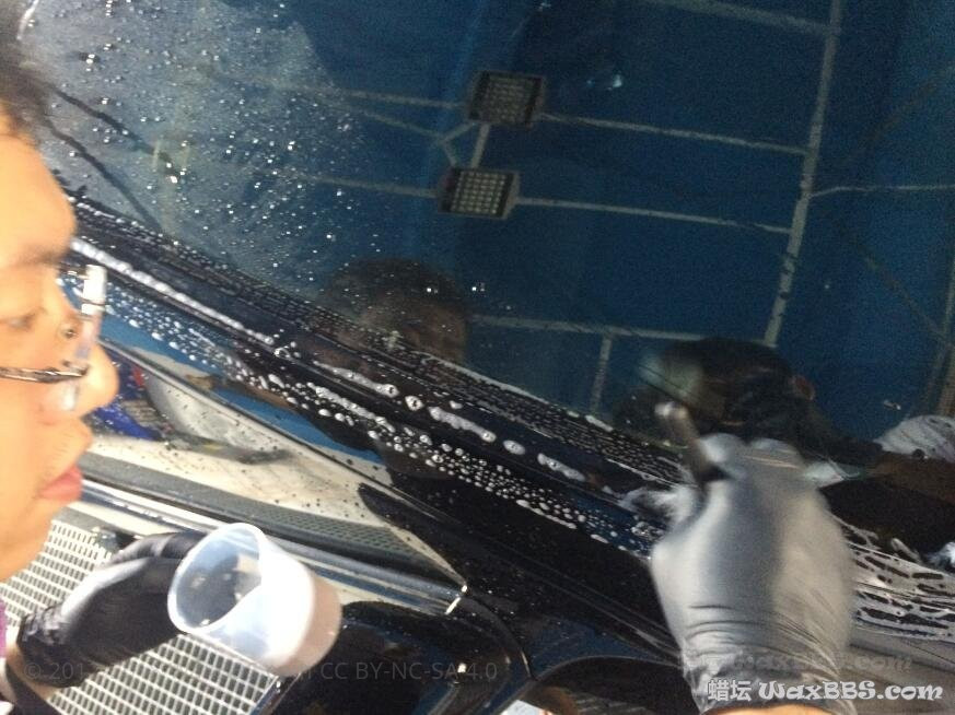

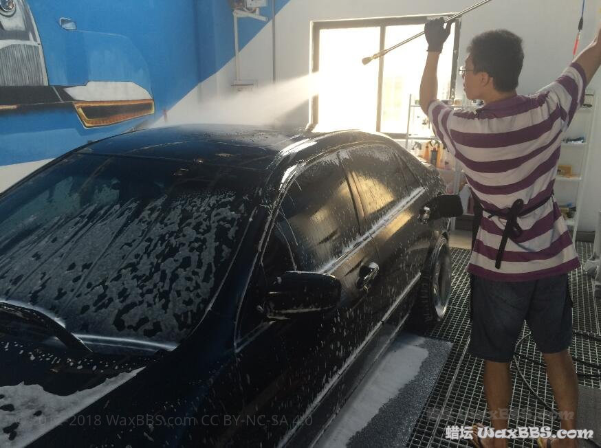

进行PA预洗,预洗液所产生的大量泡沫能包裹附着在车身上绝大部分的砂粒、粉尘,并随之滑落

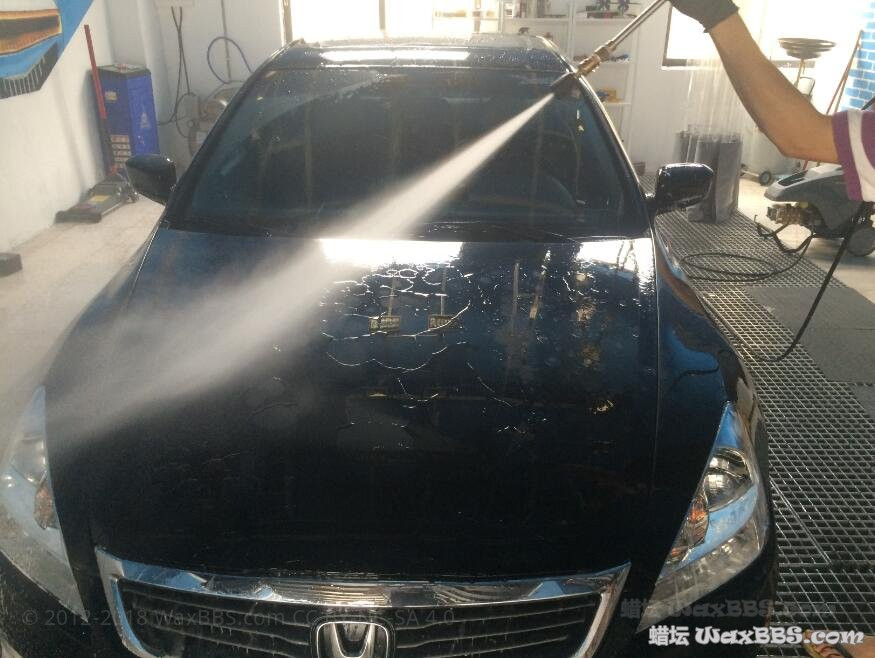

残留的我们就用高压水枪冲洗掉

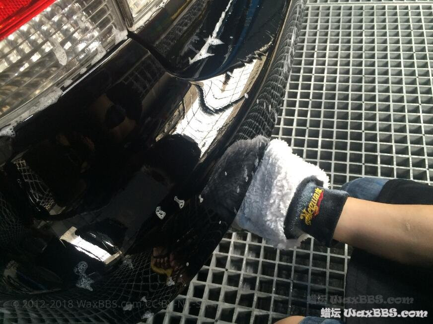

然后准备好两杯草莓汁,进行细节清洁

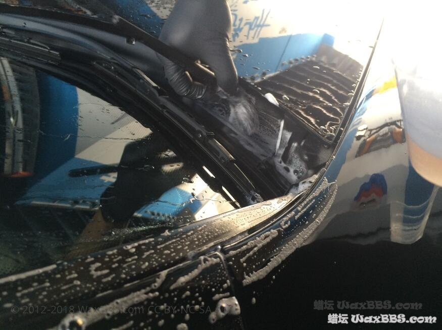

门缝、胶条、饰件、油盖、标志、手把、车牌等等,都需要清洁,没有技巧,有的是细心和耐心

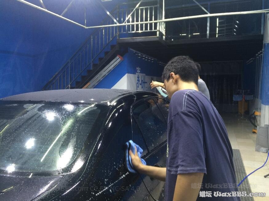

按比例调好洗车液,做到不浪费,进行两桶水洗车
全车身清洁完毕后用清水冲洗干净、擦干

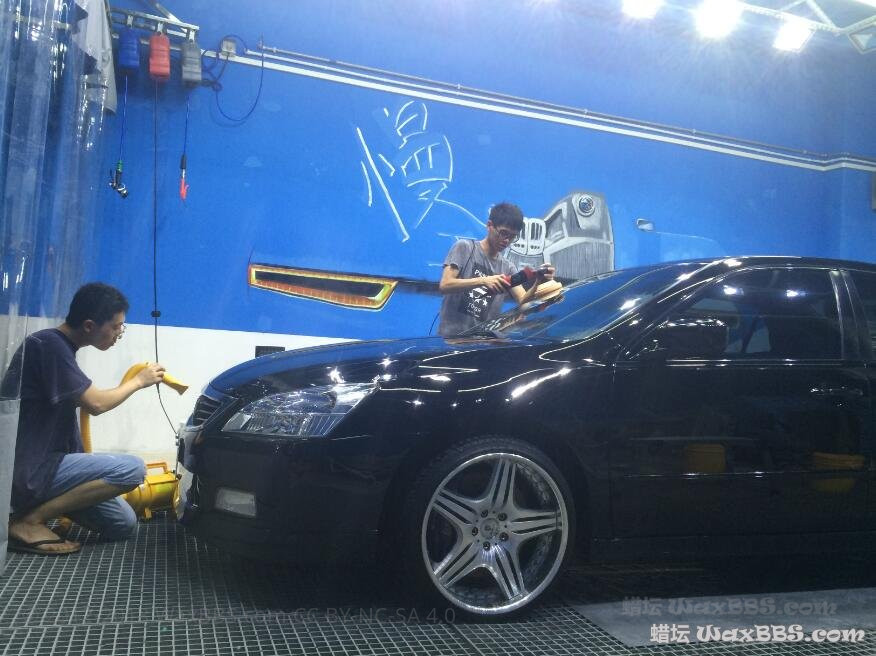

come on,小伙伴,由于划痕太深的关系,测好漆厚后,水砂开始,其实心里还是毛毛的,毕竟首先这是一辆重喷漆的车,喷漆的质量如何我们不知道,第二,色漆层和清漆层大概厚度多少我们也不知道,第三,这辆车来之前已经水砂过一遍了,砂了多厚,我们也不知道。所以啊,提心吊胆的施工,怕砂穿抛穿了!

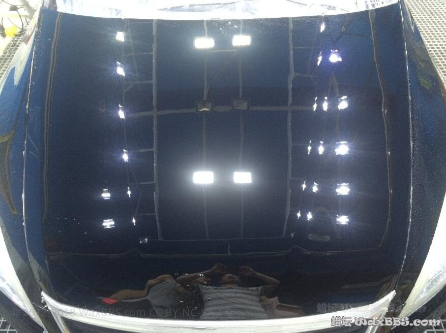

一遍遍的反复抛光还原

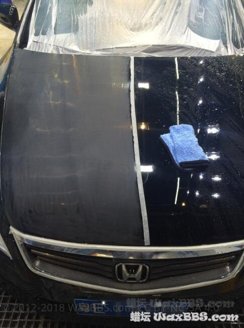

还算可以,基本上引擎盖已经搞掂

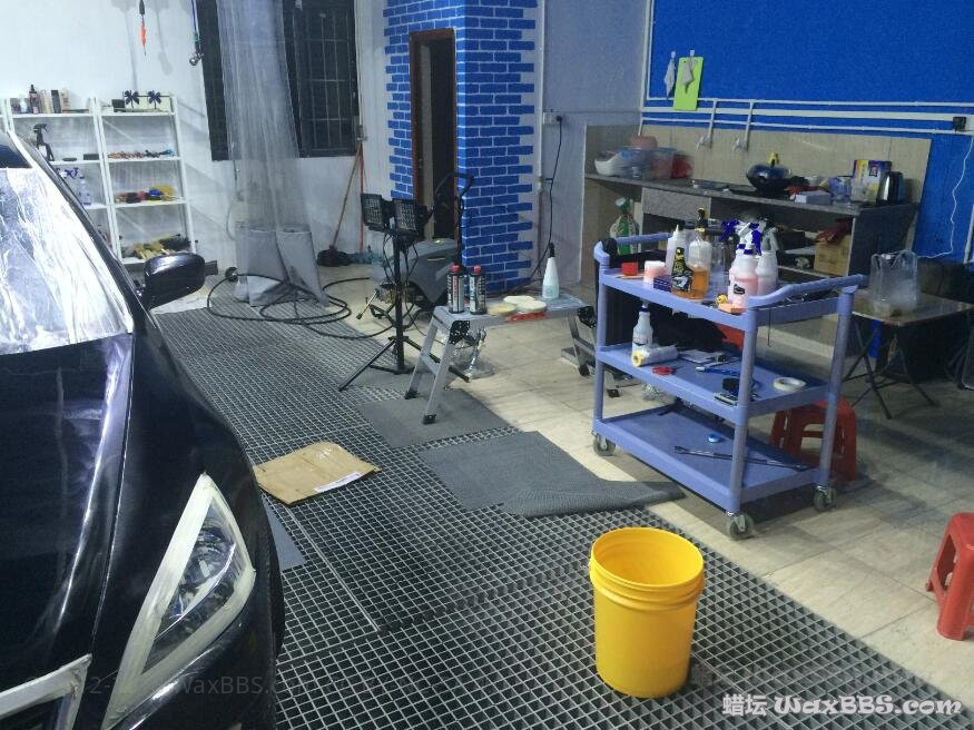

时间紧任务重啊,自从开始搞漆面后,都没什么时间去照相记录了,随便拍几张
一片狼藉

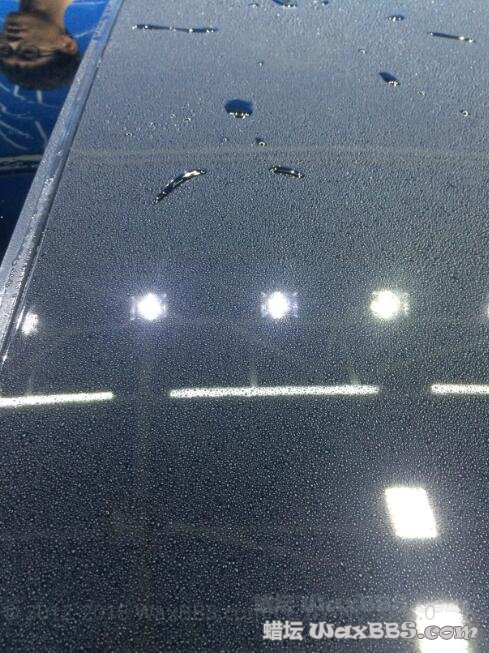

未上蜡时车顶上的小水珠

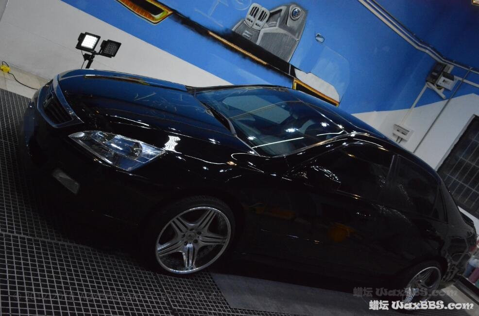

完成,效果不错 .gif)
这些是清漆不小心溅到已经喷好的漆面上

油盖里还有没清除的美纹纸
残留的我们就用高压水枪冲洗掉

还算可以,基本上引擎盖已经搞掂

未上蜡时车顶上的小水珠
