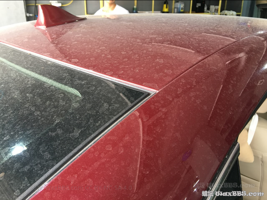

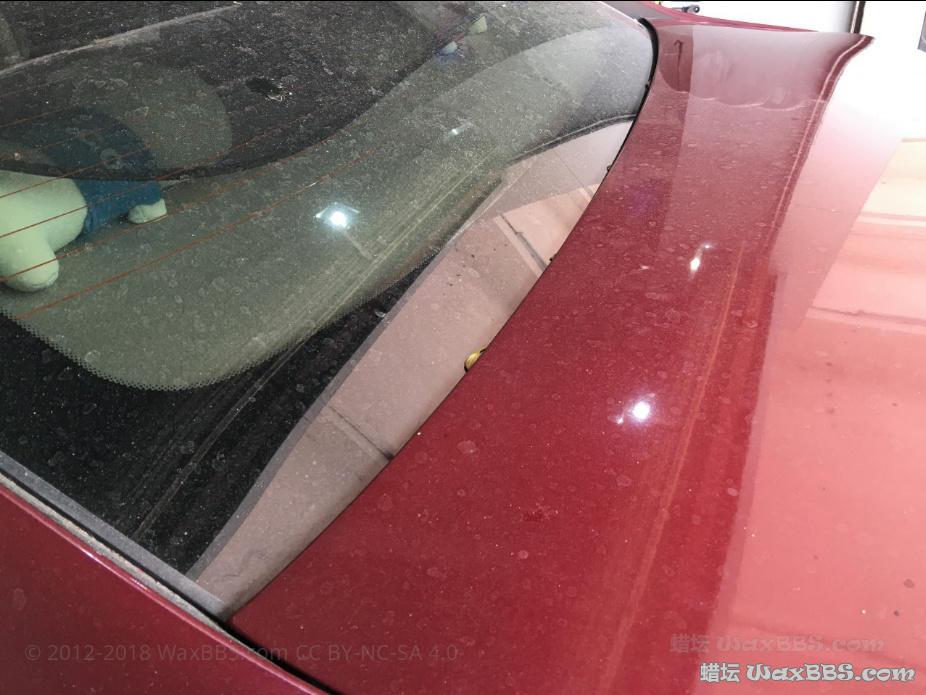

关于此类水渍该如何处理···不抛光的情况下!
刘一手
2016-06-25
273
广东汕头
淋雨后转晴··漆面大量的残留水渍··且洗不掉!试过用柏油还有酒精····均效果不佳!询问车主不愿意做抛光处理!哪位有相似经历的赐教!
youbome
2016-02-18
40
guangdong,zhongshan
水渍,有去水渍专用的化学剂,有卖的~这里不能打广告,就不写牌子了。然后也可以用化学小子P40打一下,严格来讲也算抛光,毕竟是有点研磨成分在, 但很精细了,我处理过类似的水渍,甚至是一整条黑色的那种,洗车跑泥都没办法,用P40一擦就没了~~绝对不抛,用去水渍的那种~喷上去一擦也去得掉~~
kaikai007
2016-03-23
76
泰州
化学小子有一款产品boat去水渍,你可以试一下,溶剂型药剂。
刘一手
2016-06-25
273
广东汕头
受教了··我也感觉不应该抛光处理的!只是试了很多方法都效果不佳!
rejex
2016-09-26
39
天津
P40类似Aero-glide,但Aero-Glide不含研磨成分
