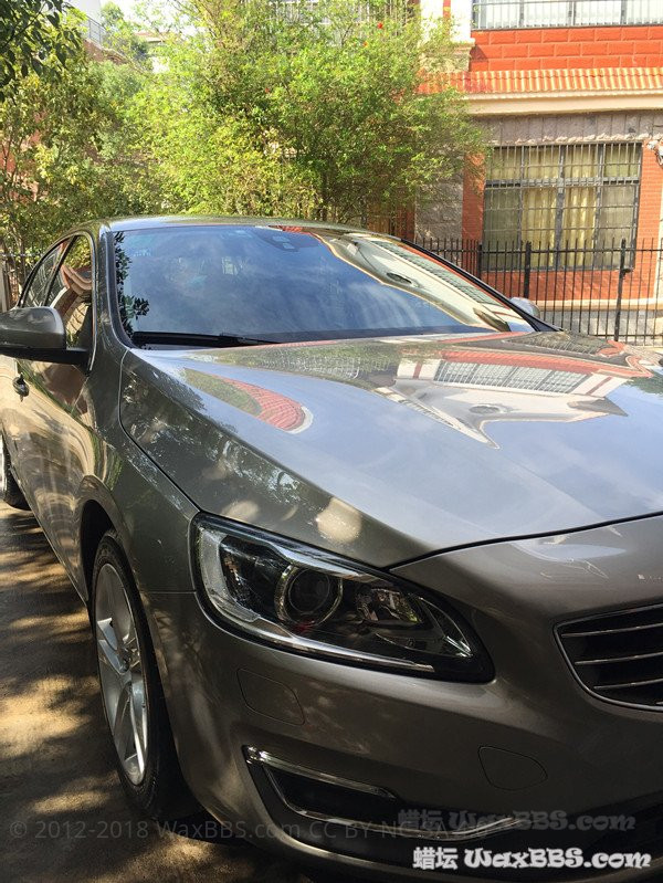

车子是沃尔沃S60L ,2014年10月的车,期间在店里做过一次镀晶,花了我几千大洋,前段时间发现蜡坛,爬文一个月,实在受不了,十一前买入产品,之前小撸了两次(仅仅是洗车,到两桶水为止),今天有时间,乘着国庆的尾巴,尝试了一下大保健,耗时4个小时,就自己一个人撸车,没有人拍照,就上一点成果照。

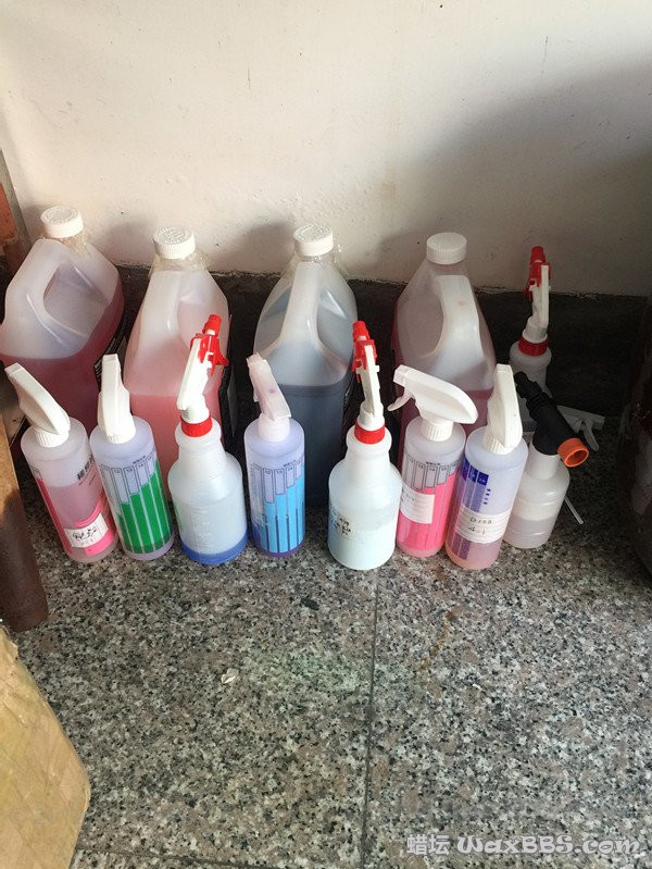

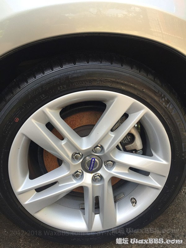

1、洗车机冲洗轮胎,冲干净后D108刷轮胎,D140刷轮毂,卡普铁粉柏油去除剂喷上,几秒钟后搽干净。
2、D110配合D108洗车机喷满全身,细节刷刷细节,冲洗干净。
3、两桶水洗车,镁光洗车手套+砂石过滤网+镁光金装洗车液,全车清洗,冲洗干净,收水。

5、由于前几天刚去过车身铁粉和柏油,今天就省了这个步骤。直接D155配合粘土,走全部车身,这个过程感觉脏东西不多,不知道是用法不对还是车身保护得比较好。
这里还有个疑问,走了一遍粘土以后,要不要冲洗车身,如果要,要不要用洗车液了?
我今天是拿清水冲洗了一遍,再收水。
6、打蜡,用的是好像叫午夜黑火分装,这个过程不是很会。打一个面,然后擦蜡,不知道程序对不对???请指点

请各位高手看看,有没有不对的地方,请指点。

刹车盘正常现象,铁粉剂只会和铁发生反应,刹车盘上没有漆面保护,就造成了你看到的那样,影响不大,就是有时候头几脚刹车比较生涩,踩几脚就好了。

验证你去粘土是否彻底干净,且不用手指套膜去摸,你可以用漆面清洁剂撸一下,就知道结果了。。
