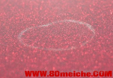

矿物质沉淀物:
為水滴中含有矿物质一类的悬浮物,当水分蒸发完毕後矿物质成分即停留于表面精油层上,外型多呈现如水滴状的环状斑块。
如下列图片~~引自 Phillips原文网址
