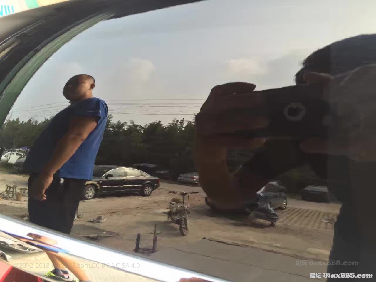

9代雅阁,一个月新车刮擦。修复划痕
油漆偏软,lc橙盘+9237+105,A15还原

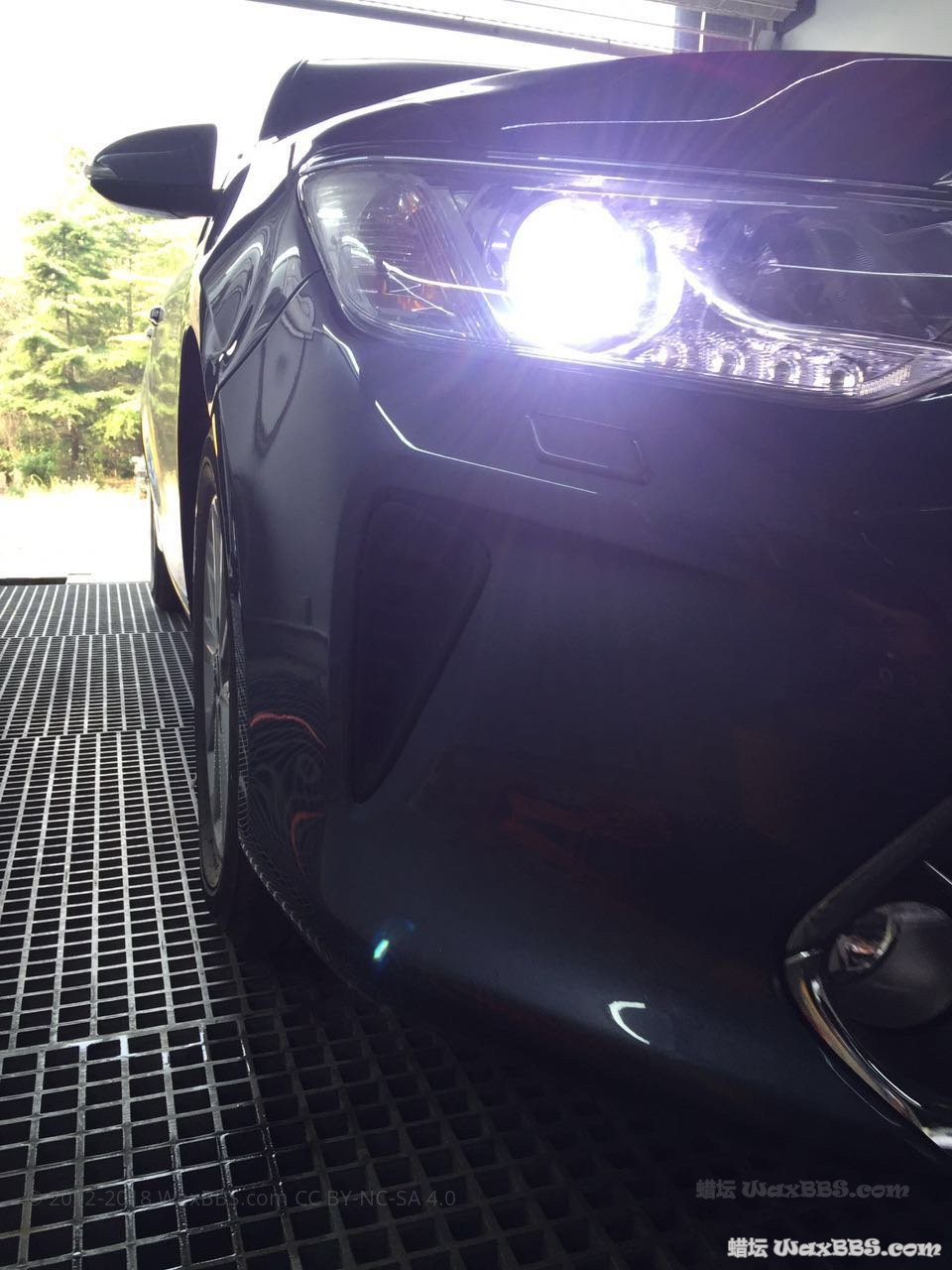

混动凯美瑞。半年前在工作室施工Cquk,过路桩剐蹭,得益于cquk保护,原厂漆损伤很轻微,只有一道较深的油漆刮擦进去的深度划痕,保留施工。修复刮擦,然后去凹陷修复。

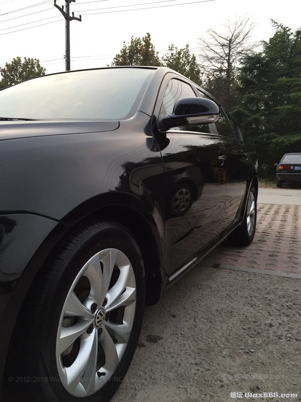

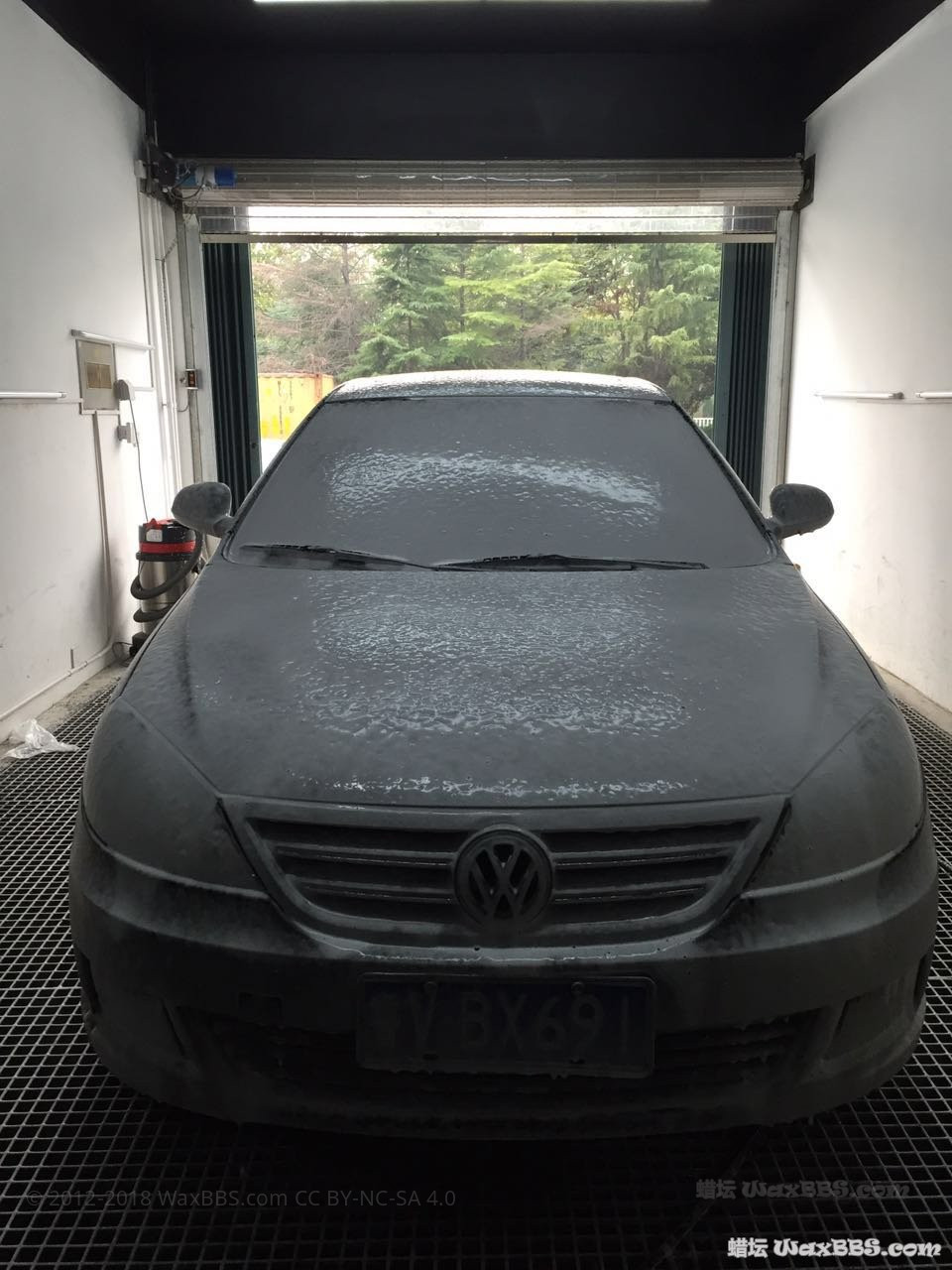

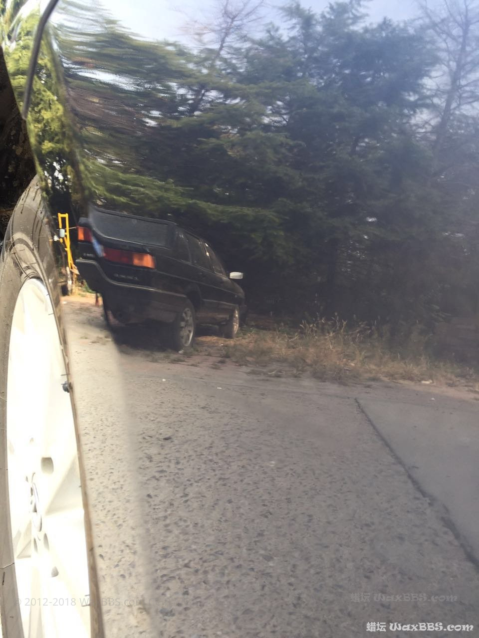

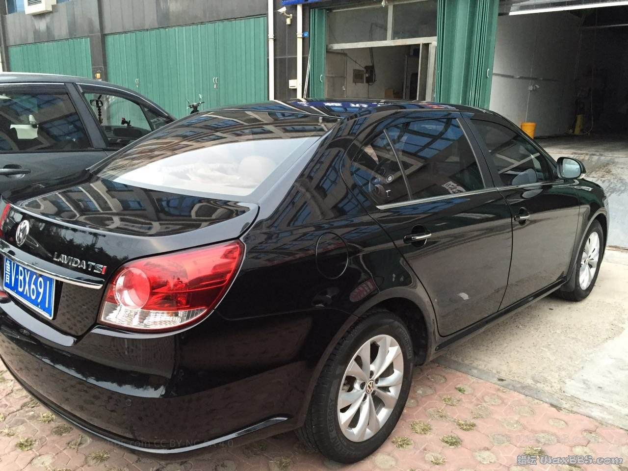

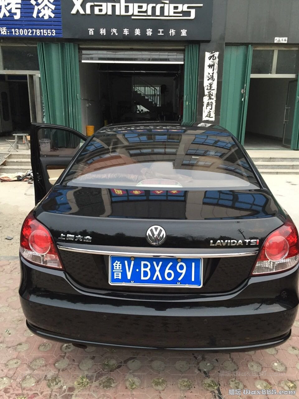

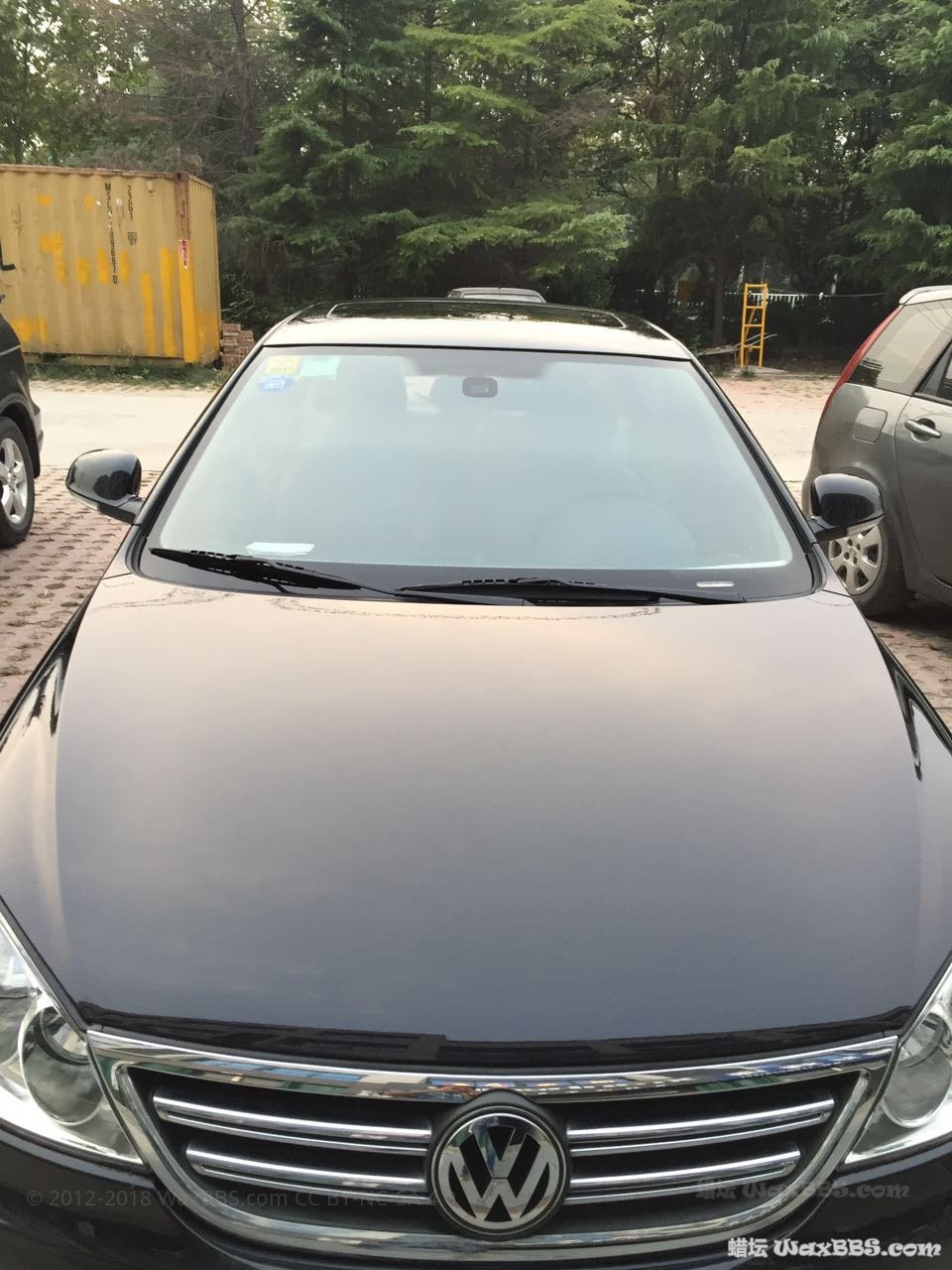

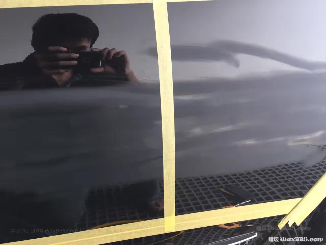

6年的朗逸,车况一般,部分地方重喷漆。

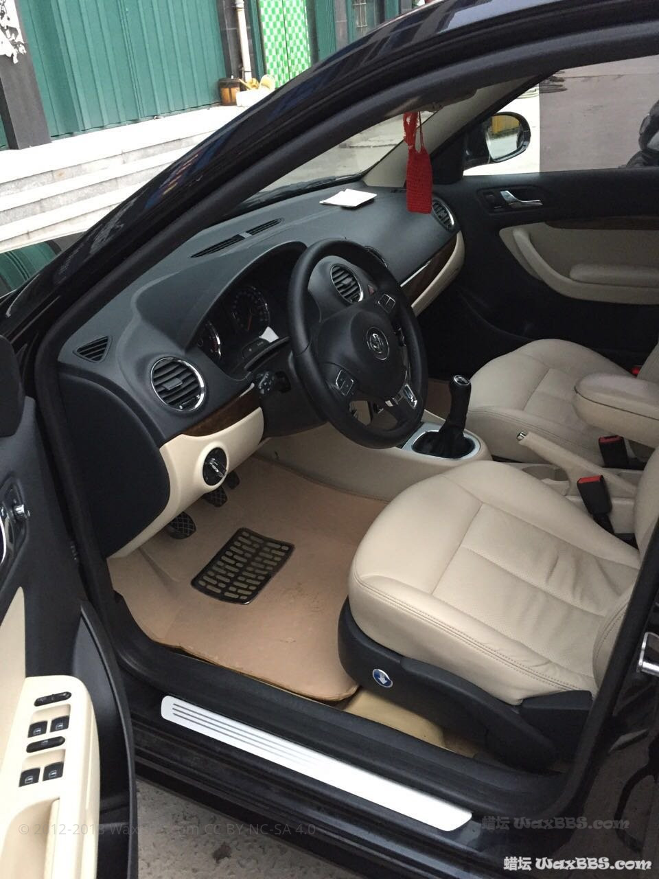

划痕较多,需要抛光处理。车主时间不充裕,本次使用穷小子液态蓝棕榈蜡,盖纹能力强。内饰1:6稀释的101,毛刷刷。缝隙用龙卷风。轮胎D160。

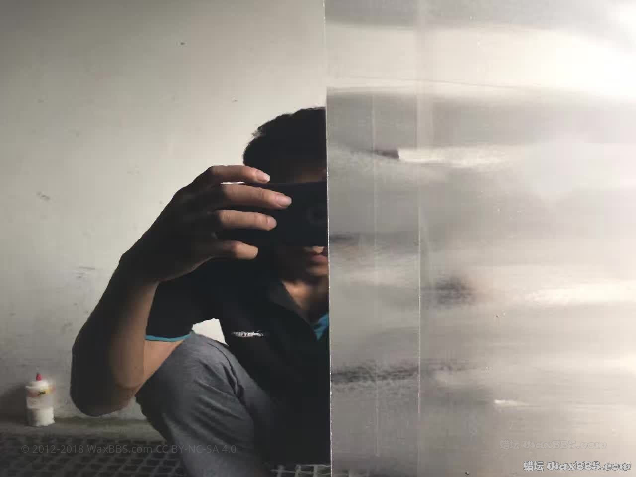

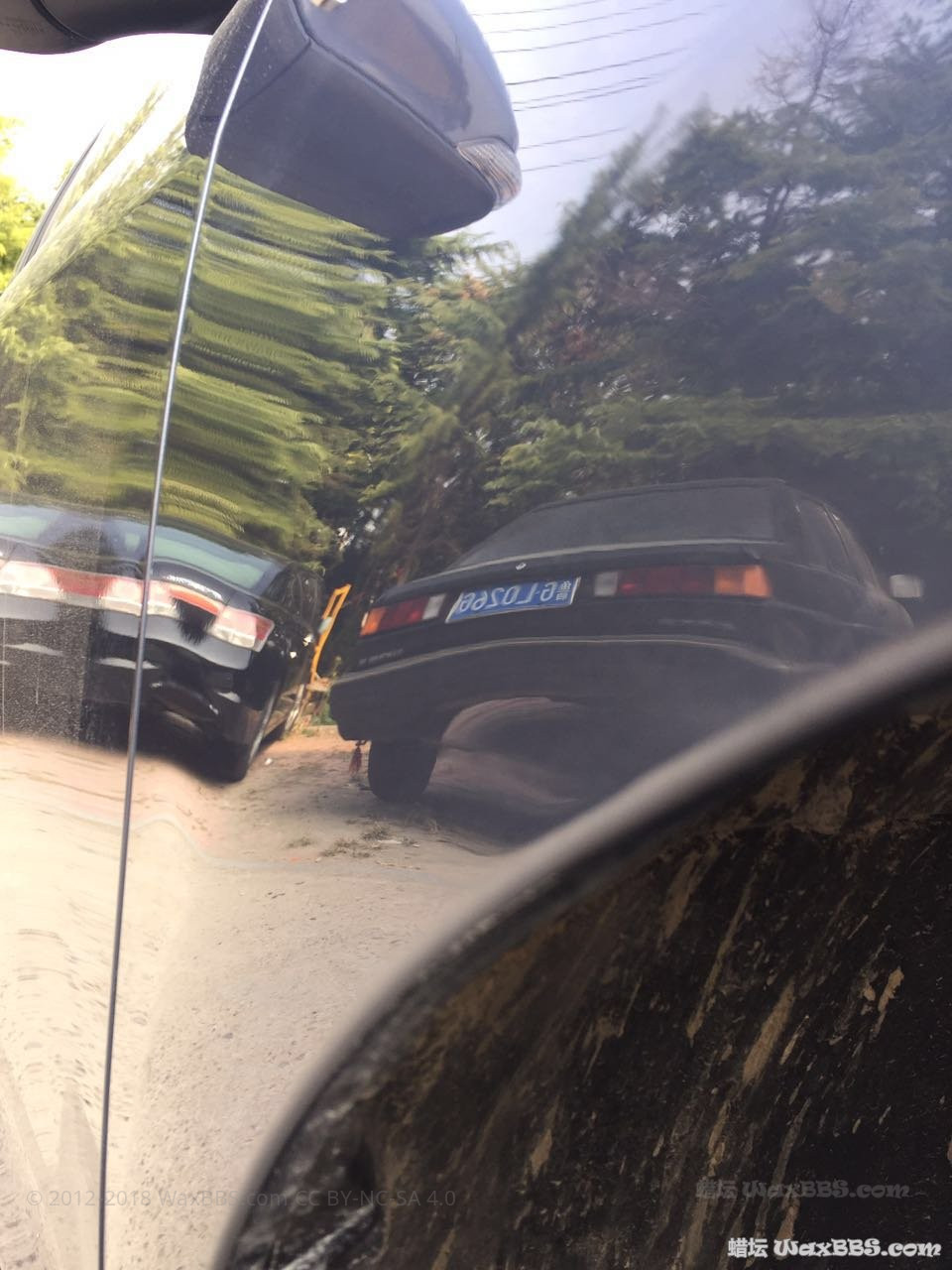

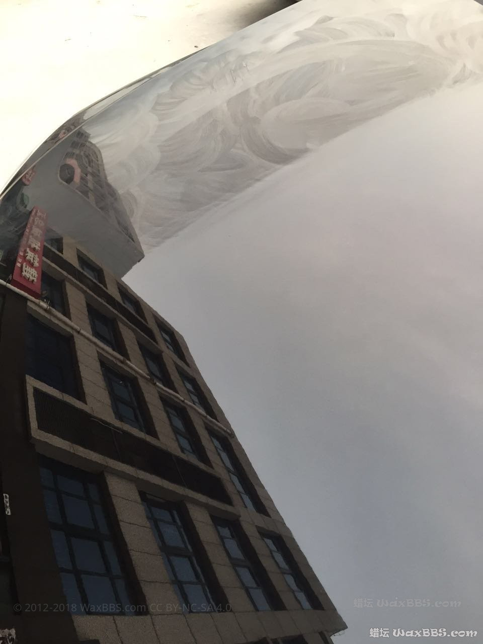

室内上,室外下,喜好阳光,盖纹能力强过美光至尊。猜猜什么蜡?

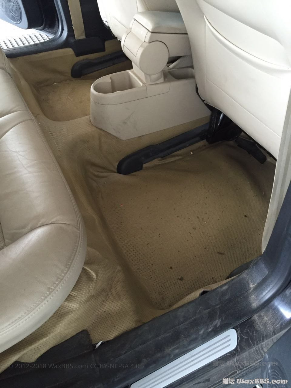

内饰清洗
