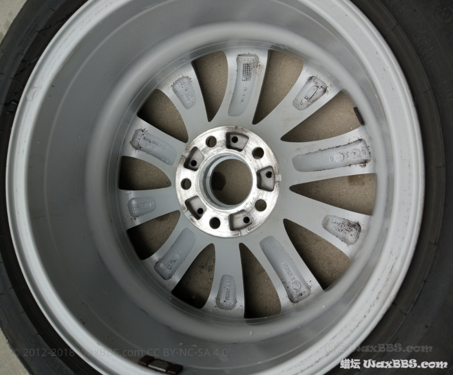

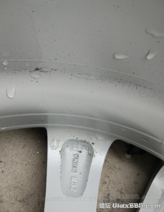

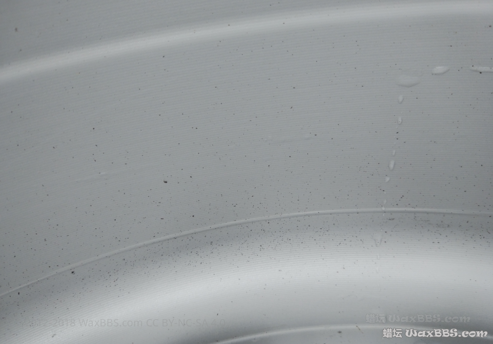

本来今天高高兴兴的拆洗轮毂,拆了两轮子
一样的问题,怎么也洗不掉,颗粒感明显,觉得是柏油颗粒,但是
全能清洗剂
KYH铁粉清洗剂
大力橙泡沫清洗剂
WD-40
大力橙柏油清洗剂
索奈克斯的轮毂清洗剂和柏油清洗剂
以上全 上 了 !!!!没用
然后上魔术海绵!!
也洗不掉,颗粒感很明显,感觉是沥青颗粒?为何柏油清洗剂没用啊
求大神解答!

铁粉剂原液喷上去充足的反应时间再冲水…再喷铁粉剂…重复直到你喷铁粉剂不泛红为止再换柏油剂喷上去让它反应后黑色留挂物出现冲水重复柏油剂喷上去反应…拿毛巾搓掉…如果没出现黑色留挂那就说明那不是沥青可能是别的污染物

谢谢哈,估计柏油太厚,不像车漆上的那么好溶解掉吧?
