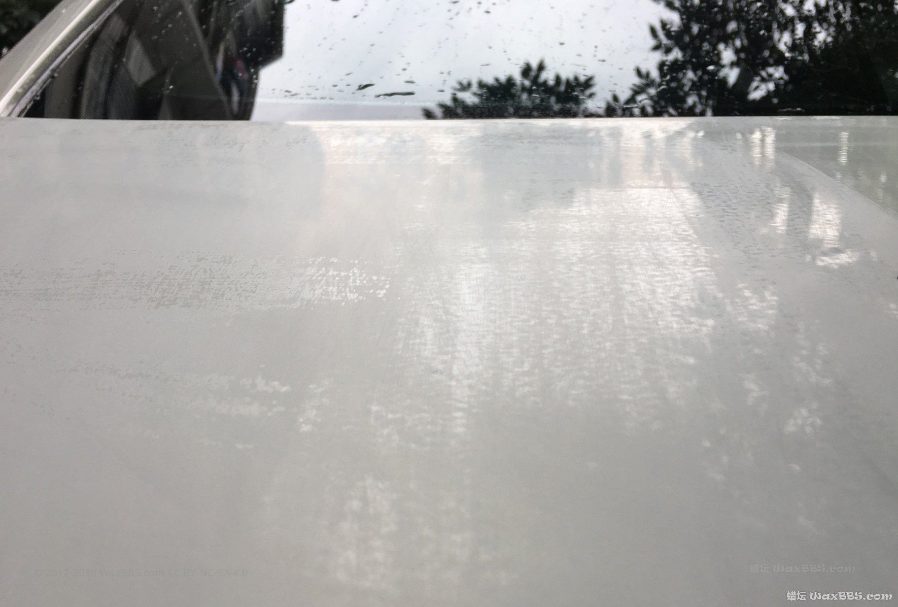

因为之前重新做漆,交车没检查,后来才发现有严重的橘皮,于是乎想自己动手,买了材料。
一个下午时间,4个小时。

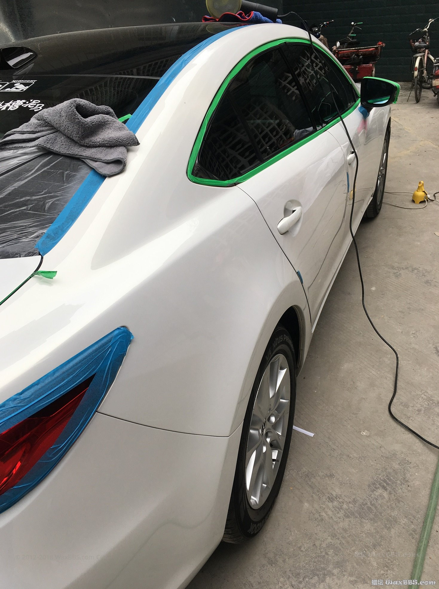

第二部分 继续第一部分没做完的,因为之前买了品尼高的黑标钻石、阿达姆斯上光剂,所以决定重新整车抛光把之前的瑕疵全部弄掉。理想总是美好,现实又无情的摧毁着信心

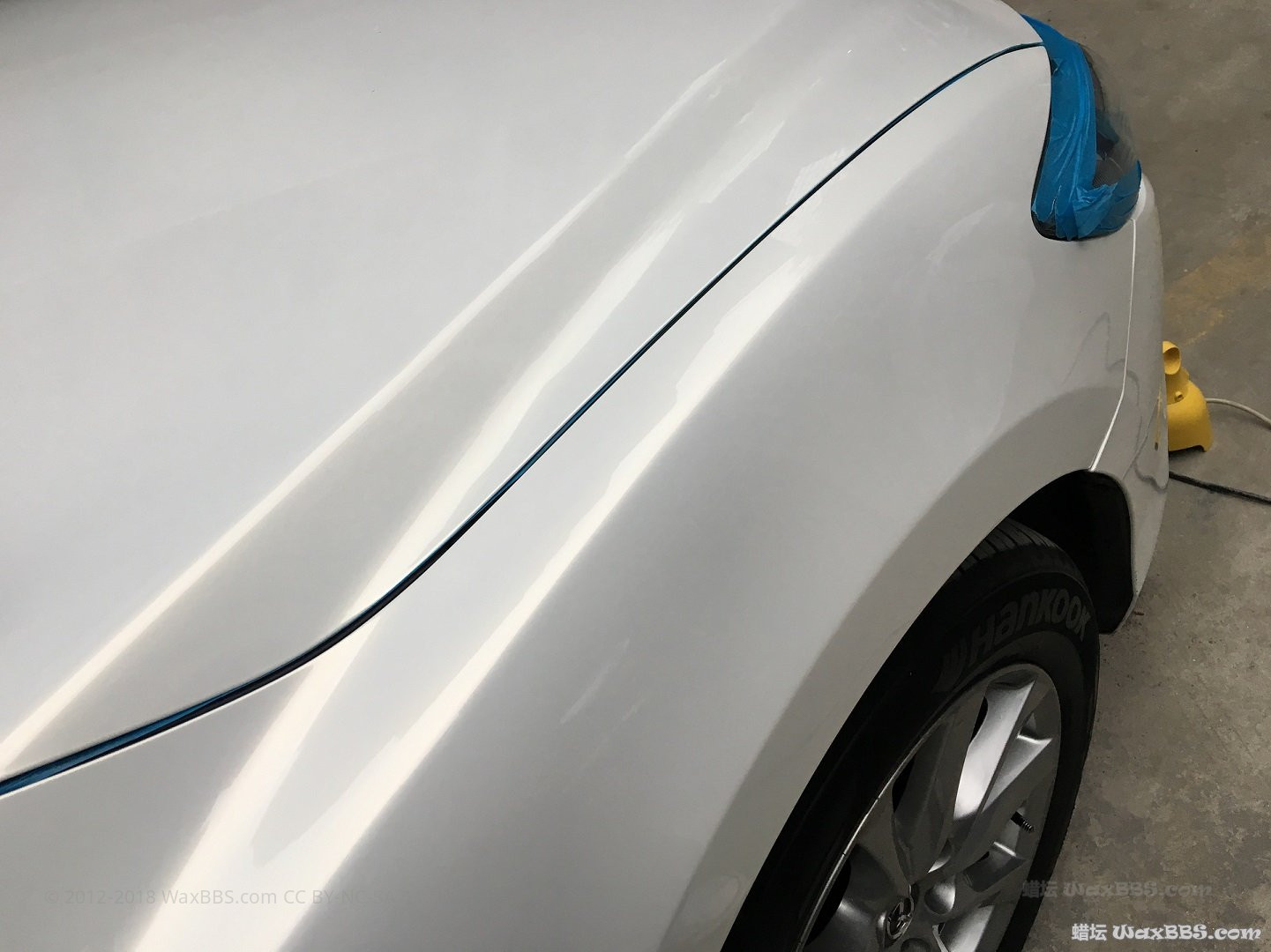

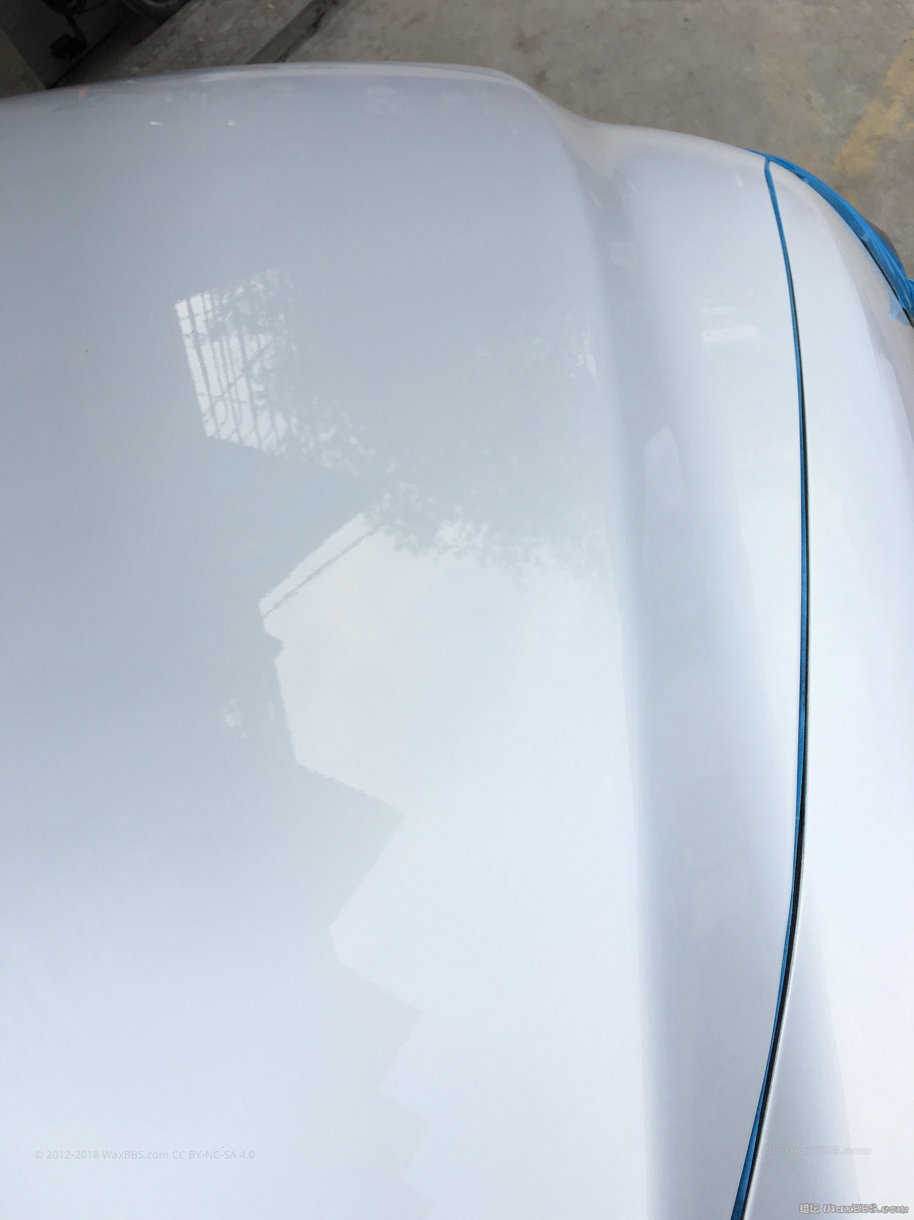

依然是DA配400、2000、4000,然后是漆面清洁剂(用DA真的很方面看图),然后上光剂(这个东西真的非常不错,明显变化。
中午1点开始撸的,到晚上7点才上完光,所有封体就没照,天完全黑了,堆叠了2层黑标钻石,罩上车衣,已经快9点了。明天继续上蜡,蜡选的是协同。

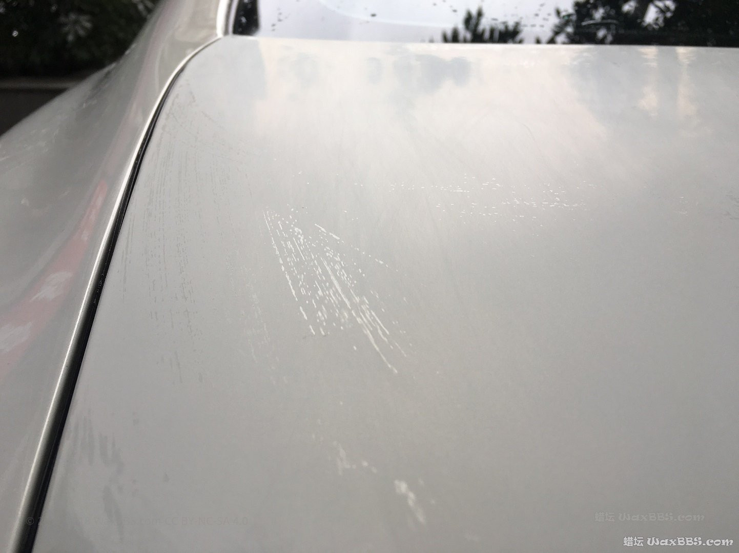

看似很小的划痕,结果抛不掉,不知道是手法问题,还是已经非常深了,必须砂之。

露天施工没有问题么。。。
一些灰尘,不明污染物随时都会飘过来,你能抛到没什么痕的话,那我佩服~

重度划痕、跳石坑没做修复,但出来的效果绝对是非常干净利落,抛完走了黑标漆面清洁剂和阿达姆斯的上光剂

只是在意露天抛光这个事情,再怎么样抛都会有灰飘到车上然后一起抛了吧。。。这样漆面不是还是花吗?

其实还好,没你想的那么糟糕,如果说要完全杜绝灰尘,那施工地点绝对是无尘车间,相信大多数商家也没有这个配置。即便有专门的车间,也不能保证车间里面没灰尘,因为空气中多多少少都有悬浮物和细微颗粒。上光剂的作用就是填补细微痕迹
