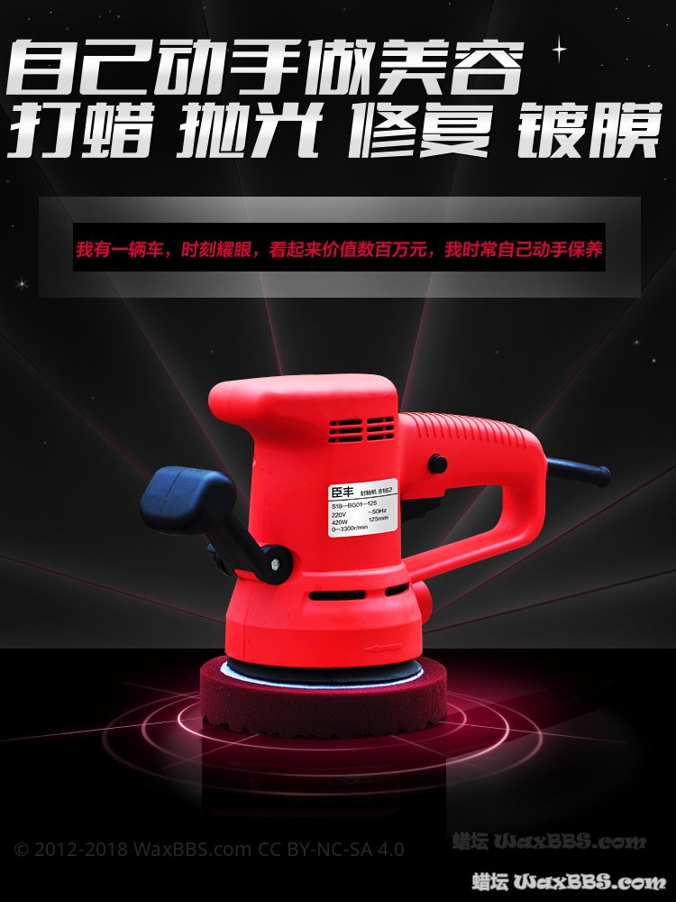

8. 中粗抛光。。。。1111买了3m 的 PN05973。。。之前还买了个臣丰的抛光机。。立式的那种(可以立在平面的那种) 。。
最想尝试也最不敢尝试的就是这里了。。太纠结。。
A。。。这抛光机最大12000转。。。 可是抛光还原等 只要1000-2000转就可以了。。。我是不是微调一下就可以了。。。根本没有什么转速提示什么的。。那么我用最低速或者稍微高点是否就可以了?
B。。。推荐个经济实惠的抛光盘和还原盘?
C。。。看了一些视频教程。。。心理跃跃欲试,却也非常没底。。 给点具体的操作意见???怎么使用比较稳妥, 只要不抛穿漆面就行。。。
