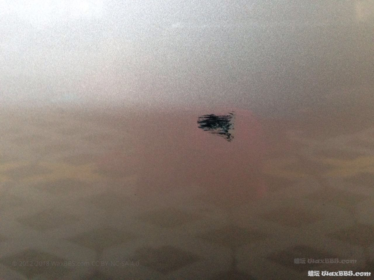

连续下雨,今天放晴洗车。完了发现悲剧。银色车,车门估计被别人刮了,可能开门刮的。摸上去黑色的部分干硬的,估计是漆。我要是想自己处理一下,把这些黑色漆去掉,怎么做比较好一些。比如用些什么?
W wade 洗车水桶 2015-09-07 42 0 0 海口 我的身份 DIY汽美爱好者 2016-11-27 #1 连续下雨,今天放晴洗车。完了发现悲剧。银色车,车门估计被别人刮了,可能开门刮的。摸上去黑色的部分干硬的,估计是漆。我要是想自己处理一下,把这些黑色漆去掉,怎么做比较好一些。比如用些什么?
研 研究中 细节毛刷 2014-08-11 231 15 25 2016-11-27 #2 1.黏胶去除剂 喷上少许 用手指头来回蹭 2 2000号砂纸 打磨 再用粗蜡来回蹭 再用细蜡还原 还有个方案 直接上x宝买去刮痕的研磨套装
W wade 洗车水桶 2015-09-07 42 0 0 海口 我的身份 DIY汽美爱好者 2016-11-27 #3 作者: 研究中: 1.黏胶去除剂 喷上少许 用手指头来回蹭 2 2000号砂纸 打磨 再用粗蜡来回蹭 再用细蜡还原 还有个方案 直接上x宝买去刮痕的研磨套装 点击展开... 打算用柏油清洁剂试试能不能去掉。 有没有研磨套装推荐一下
