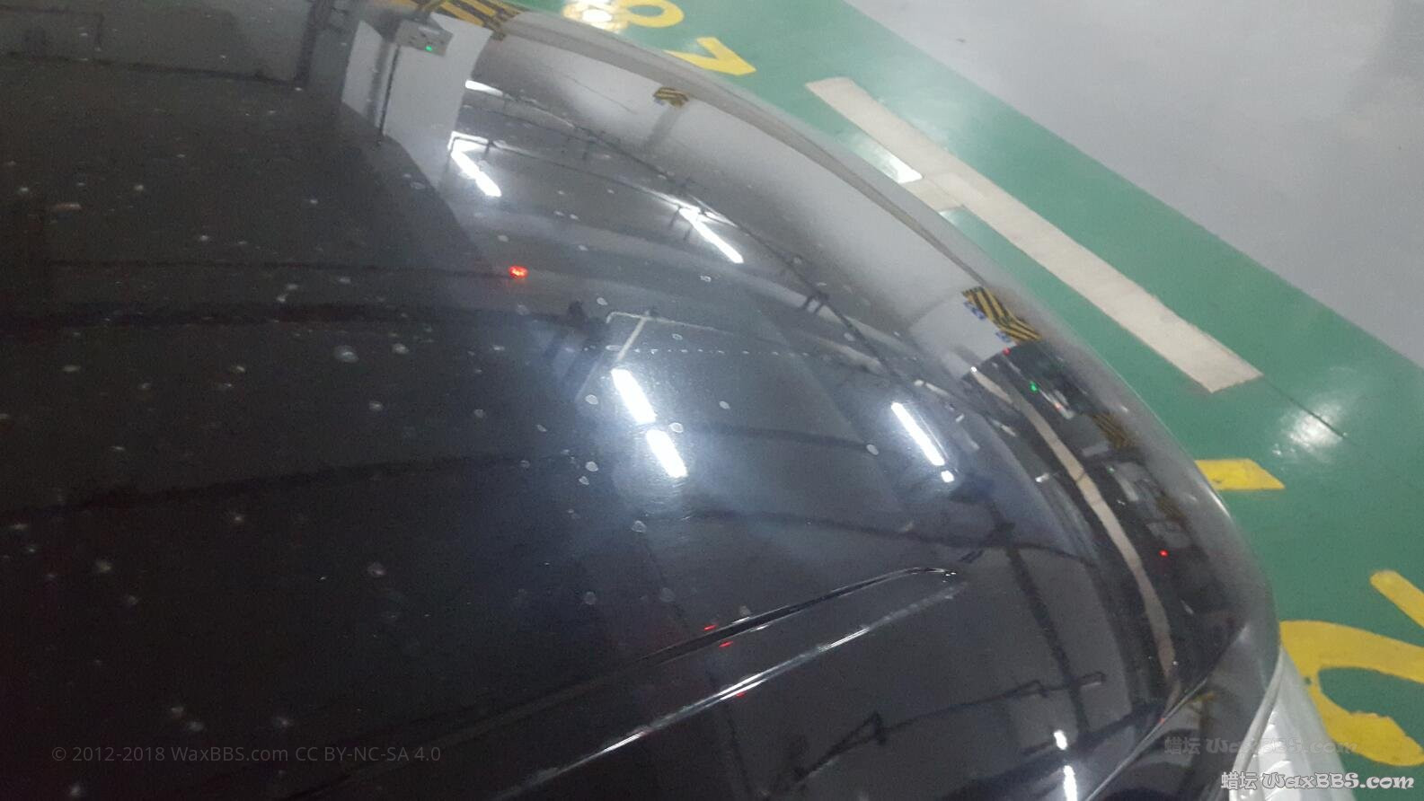

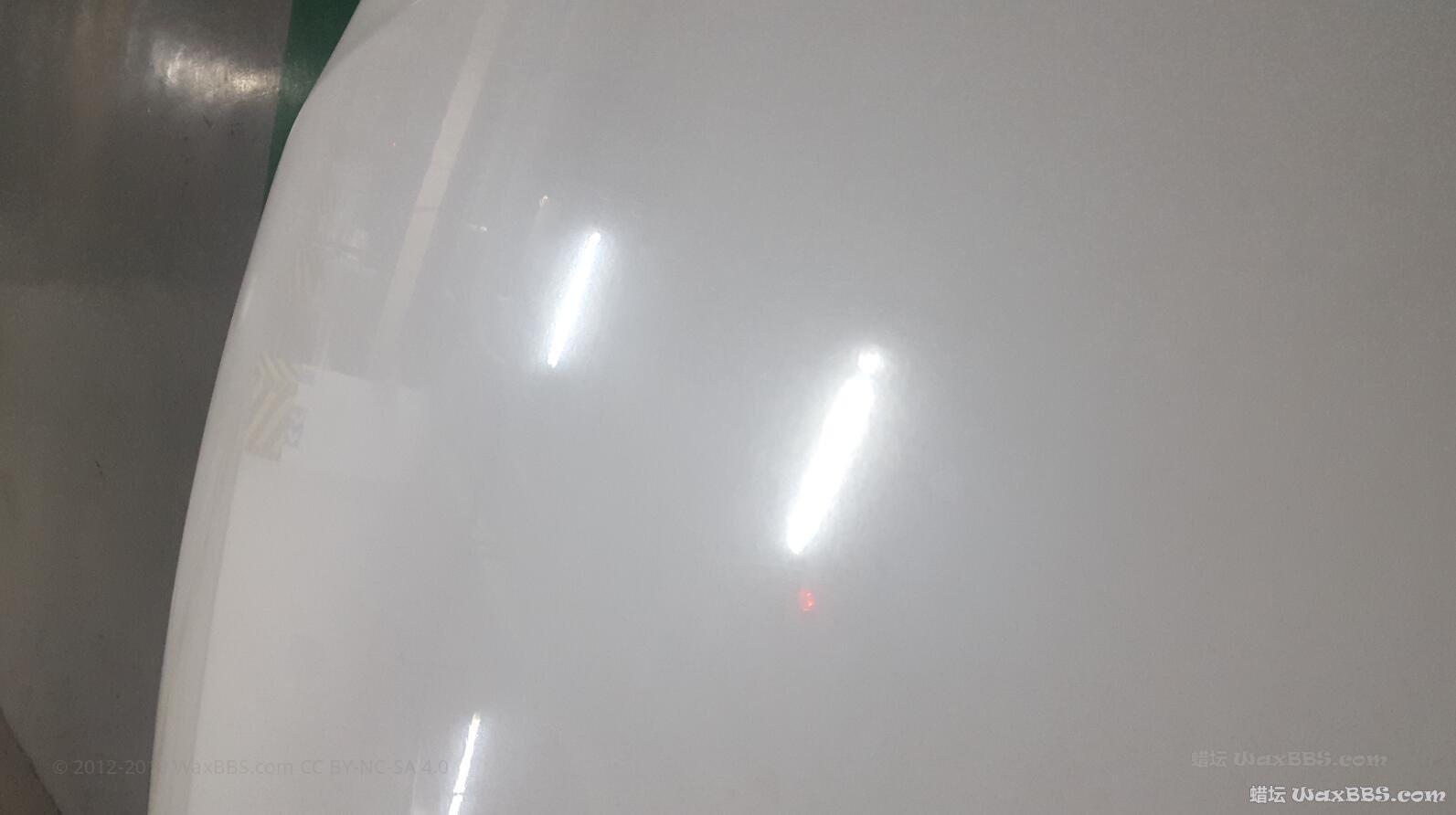

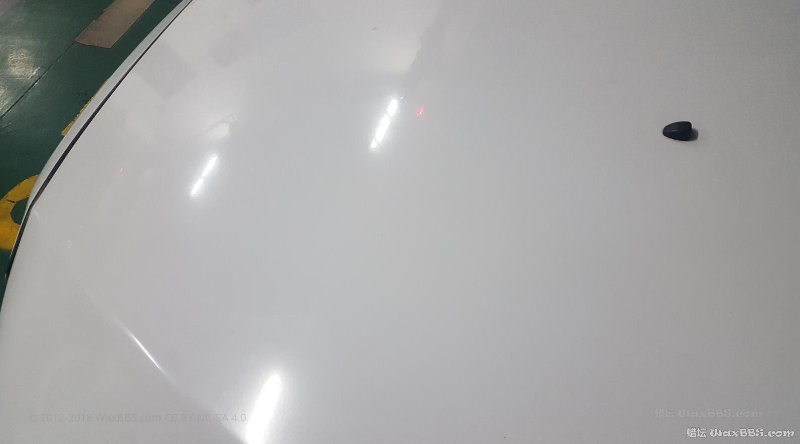

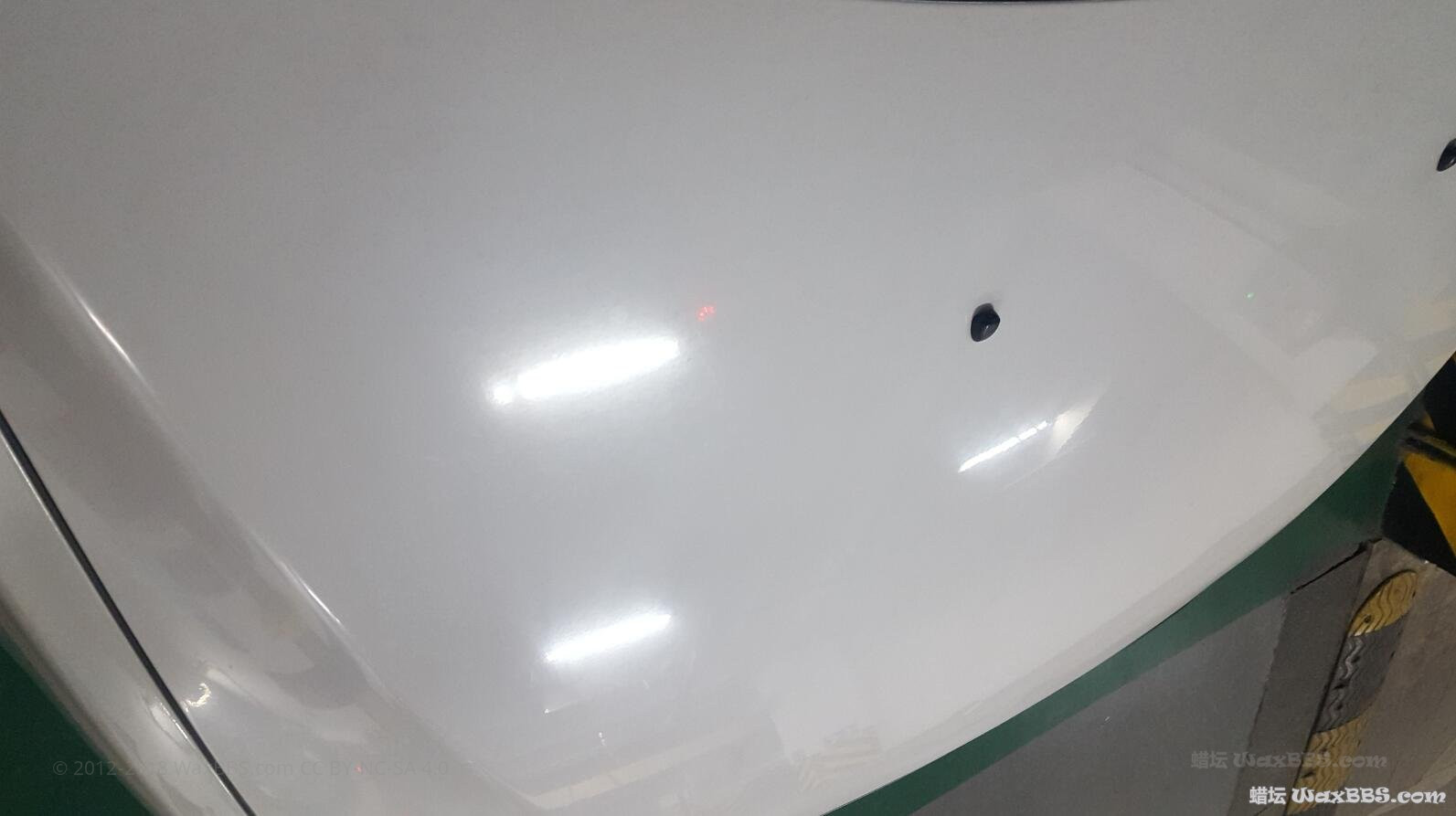

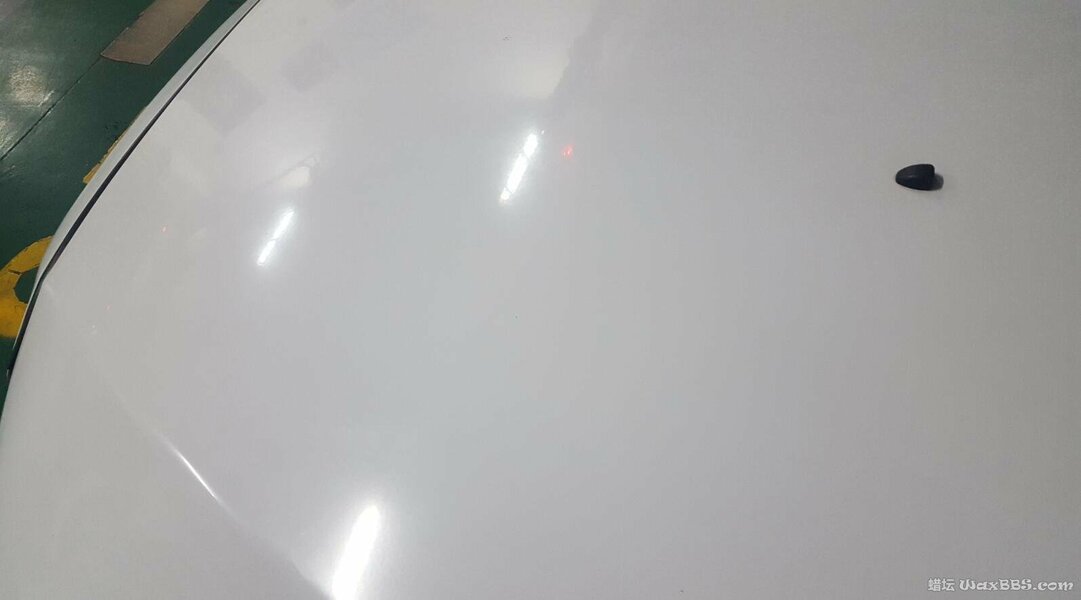

各位撸友,请问我的车漆应该怎么挽救。。。
lycandhot
2016-11-29
27
杭州
4年车龄,因为疏于打理,漆面已经暗淡无光,快变亚光了,而且漆里面有好多脏东西,黑斑什么的,应该怎么恢复光泽?随便拍了隔壁的黑车,对比明显。
lycandhot
2016-11-29
27
杭州
现在的想法是跑粘土,就是不知道美光的应该买白色,红色还是蓝色,然后用D155做润滑。不知道这样能不能把漆面恢复光泽。

个人觉得买中度切削力的粘土可以试试,前提是车要先清洁干净,柏油,铁粉这种都要走一遍,清洁干净了再搭配粘土润滑液走粘土,冲干后用一下脱脂应该就能看到真实的状态了,看这情况估计很多太阳纹和水渍。。。

还有另外那台黑色车,那太阳纹不近拍都很清楚了,他那车没比你的好哪去。。。
黑色车纹本来就比较明显,我现在目标只要把漆面光泽搞出来就好了,现在都快变亚光白了,看着难受。

你这车不是走走黏土就可以的。。。还需要去铁粉。。去氧化层。。抛光。。封体
